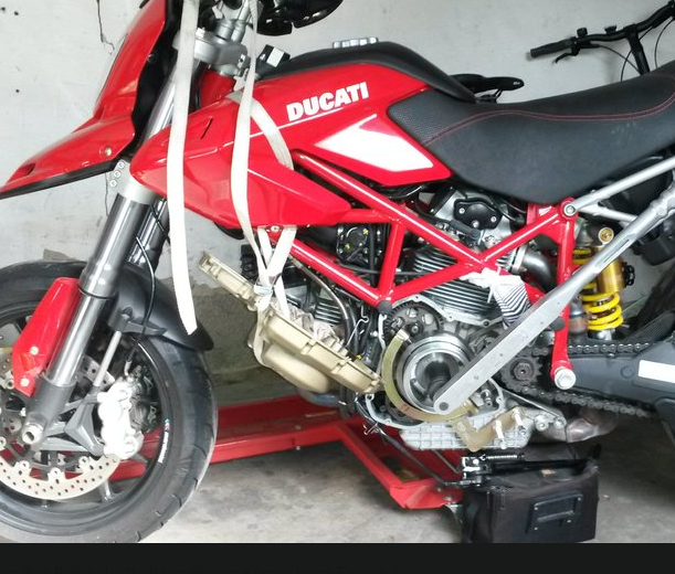

Glückspilz Posted May 5, 2021 Share Posted May 5, 2021 Freilauf glaub ich nicht; bei dem Kilometerstand. Wenn doch, ist ne größere Nummer. Schwungradhalter; Drehmoschlüssel größer 250 Nm, neue Mutter aud die Kuwe; Scheibe hinter dem Freilauf mit Fett auf Position pappen. Abzieher: Schwungradmontage: Dichtmittel Threebond https://www.ebay.de/itm/144021565436?chn=ps&norover=1&mkevt=1&mkrid=707-134425-41852-0&mkcid=2&itemid=144021565436&targetid=1112015342307&device=c&mktype=pla&googleloc=9042008&poi=&campaignid=10203814683&mkgroupid=101937408637&rlsatarget=pla-1112015342307&abcId=1145990&merchantid=115512309&gclid=EAIaIQobChMIi7m0uuSx8AIVA5eyCh3s8gitEAQYASABEgLeA_D_BwE Dichtmasse auch im Kreis um die Schraubenlöcher legen !!! Drehmoment und Schraubensicherung nach Handbuch,Spricht ja nix dagegen. Über Wasser kann ich nix sagen, hat meine 11er nicht.... Viel Glück PS. Freilauf kann man auch verkehrt rum einsetzen; dann war die ganze Arbeit für die Katz ! Quote Link to comment Share on other sites More sharing options...
wdrex Posted May 5, 2021 Share Posted May 5, 2021 Hallo, vielen Dank für eure hilfreichen Beiträge. Ich denke, dass ich nur den Anlasser wechseln werde. Vermutlich wird der Freilauf bei der geringen Kilometerleistung (6700 km) noch in Ordnung sein. Eine Frage hätte ich dennoch: - Soll ich die Dichtmasse nur auf einer Seite des Motordeckels aufbringen oder besser auf beiden? - Könnt ihr mir vielleicht noch mitteilen, welches Kühlmittel ich für den Wasserkreislauf verwenden soll und in welchem Verhältnis "Wasser zu Kühlmittel"? Das Öl + Filter habe ich vor 700 km gewechselt. Werde aber trotzdem ein neues Öl verwenden. PS: Hab bis vor einem Jahr alle Services bei "Ducati" machen lassen. Da ich mittlerweile sowohl aus der Werksgarantie, als auch aus der Anschlussgarantie "ever red" draußen bin, mache ich den Öl und Filterwechsel selbst. Allerdings steht in diesem Jahr auch der Austausch des Zahnriemens an. Wisst ihr was man dafür in einer Vertragswerkstatt ablegen €€€ wird? Besten Dank! Quote Link to comment Share on other sites More sharing options...
Glückspilz Posted May 6, 2021 Share Posted May 6, 2021 (edited) Dichtmasse nur auf einer Seite; zieh mal mein Bild groß dann siehst Du im Rahmen die Dichtfläche am Motorblock "naked". Die Threebondspitze gibt ja eine "Schnurstärke" der Dichtmasse vor; ist für den Laien superpraktisch ! Das ist dann genau die richtige Menge daß es 1. auf jeden Fall dicht ist und 2. nicht innen und aussen Unmengen von überflüssiger Dichtmasse wegquillen. "Viel hilft viel" gilt auch hier nicht. Alte Dichtung schön wegpopeln, Dichtfläche schonen. Erstmal Fingernagel, anschließend Kunsstoffspatel oder ähnlich trocken. Danach gerne auch mit Aceton und ähnlichen Helfern. Öl würde ich bedenkenlos weiterverwenden, warum nicht ? Wenn Du ein Wechselfreak bist dann fahre 1000 km mit dem alten Öl und wechsel dann. Dann gehen eventuelle Dichtungsreste von innen mit raus. Kannst Dir aber auch sparen, mach Dich nicht verrückt. Für "nur Riementausch" am 11er Luftikus hab ich mal 220 Eu in D bezahlt. Ich glaub beim 821 gehen die Abdeckungen zeitintensiver zum Wegbauen. Irgendwas mit dem Krümmer ist im Weg, oder ? Viel Glück und berichte mal..... P.S. Eine der Motorgehäuseschrauben sitzt hinter der Ritzelabdeckung !!! Fals Du Hydraulikkupplung hast bau den Nehmer weg;Platiktütchen und eine alte Socke drum; mit Kabelbinder wegbinden..... Klebeband übers Zündschloß sobald das Öl abgelassen wurde. Wegen Alzheimer und so 😉 Edited May 6, 2021 by Glückspilz Quote Link to comment Share on other sites More sharing options...
wdrex Posted May 6, 2021 Share Posted May 6, 2021 (edited) vor 54 Minuten schrieb Glückspilz: Dichtmasse nur auf einer Seite; zieh mal mein Bild groß dann siehst Du im Rahmen die Dichtfläche am Motorblock "naked". Die Threebondspitze gibt ja eine "Schnurstärke" der Dichtmasse vor; ist für den Laien superpraktisch ! Das ist dann genau die richtige Menge daß es 1. auf jeden Fall dicht ist und 2. nicht innen und aussen Unmengen von überflüssiger Dichtmasse wegquillen. "Viel hilft viel" gilt auch hier nicht. Alte Dichtung schön wegpopeln, Dichtfläche schonen. Erstmal Fingernagel, anschließend Kunsstoffspatel oder ähnlich trocken. Danach gerne auch mit Aceton und ähnlichen Helfern. Öl würde ich bedenkenlos weiterverwenden, warum nicht ? Wenn Du ein Wechselfreak bist dann fahre 1000 km mit dem alten Öl und wechsel dann. Dann gehen eventuelle Dichtungsreste von innen mit raus. Kannst Dir aber auch sparen, mach Dich nicht verrückt. Für "nur Riementausch" am 11er Luftikus hab ich mal 220 Eu in D bezahlt. Ich glaub beim 821 gehen die Abdeckungen zeitintensiver zum Wegbauen. Irgendwas mit dem Krümmer ist im Weg, oder ? Viel Glück und berichte mal..... P.S. Eine der Motorgehäuseschrauben sitzt hinter der Ritzelabdeckung !!! Fals Du Hydraulikkupplung hast bau den Nehmer weg;Platiktütchen und eine alte Socke drum; mit Kabelbinder wegbinden..... Klebeband übers Zündschloß sobald das Öl abgelassen wurde. Wegen Alzheimer und so 😉 Guten Morgen! Vielen Dank für deinen Beitrag. Ist nicht so, dass ich gar keine handwerkliches Verständnis hätte, im Gegenteil. Aber man will ja nichts falsch machen. Dafür hab ich meine Italienerin zu gern 😉 Drum bin ich für jeden hilfreichen Tipp dankbar. Hab gestern dem Händler eine Mail geschickt. Das Problem mit dem Anlasser bestand auch letztes Jahr schon. Aber da bin ich dank Lockdown auch nur 3 x gefahren. Und das vielleicht 300 km in der gesamten Saison. Damals hatte ich noch die "ever-red". Da ich in Österreich wohne und mein Händler dem ich sehr vertraue, in Deutschland ist, hatte ich nicht die Möglichkeit wegen eines Termins nach Deutschland zu fahren. War wegen den Corona-Maßnahmen nicht möglich. Ich vermute aber mal stark, dass Ducati das wenig interessiert und wahrscheinlich nicht mit sich reden lässt. Vielleicht gibt es ja eine Lösung - über den Kulanzweg - die für den Händler und für mich in Ordnung ist...., mal sehen. Ich schaue mir das Öl an und entscheide weiter. Wenn gar kein einziger Spahn an der Ablassschraube hängt, dann werde ich es weiterverwenden. Vielen Dank inzwischen Edited May 6, 2021 by wdrex 1 Quote Link to comment Share on other sites More sharing options...

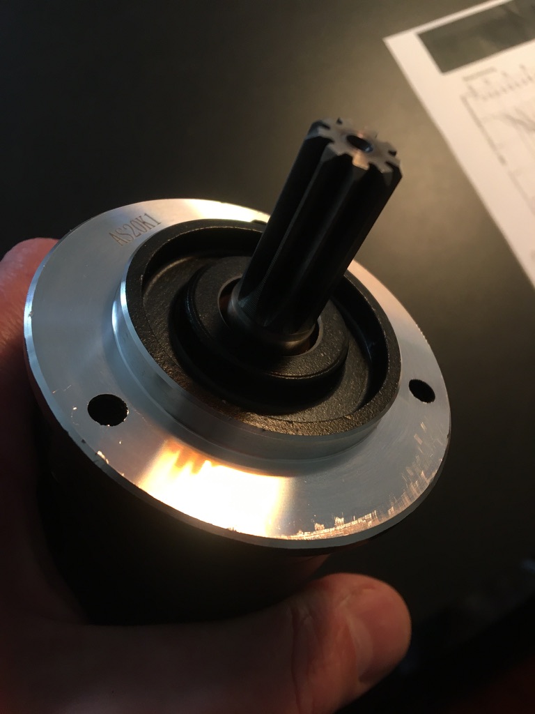

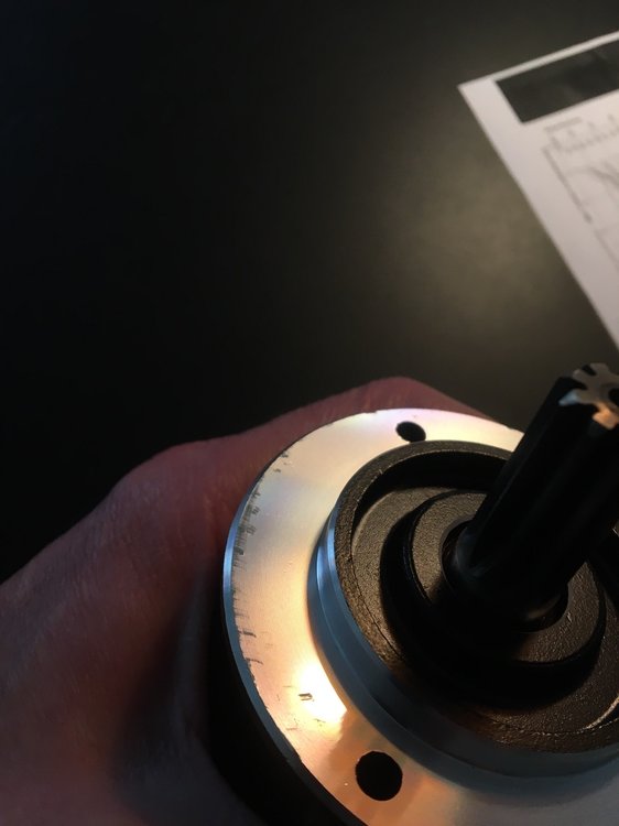

Haddock Posted May 6, 2021 Author Share Posted May 6, 2021 Moinmoin zusammen Ich habe heute den 180 Euro Anlasser von Bike-Teile-Service erhalten. Der hat leichte Markierungen auf der Dichtfläche. Sehen auf dem Foto krasser aus, als sie wirklich sind. Aber sie sind vorhanden. Für mich muss eine Dichtfläche plan sein.. andrerseits bin ich kein Experte. Was meint ihr? Der Verkäufer meint, das wäre völlig problemlos. Quote Link to comment Share on other sites More sharing options...
Guest Duc_Hyper Posted May 6, 2021 Share Posted May 6, 2021 Moin, da kommt noch eine Dichtung dazwischen, ist nicht schlimm. Quote Link to comment Share on other sites More sharing options...
Haddock Posted May 6, 2021 Author Share Posted May 6, 2021 Ok, dachte ich. Ich wusste nur nicht so recht, ob die Dichtung dadurch weniger dicht ist Danke! Quote Link to comment Share on other sites More sharing options...

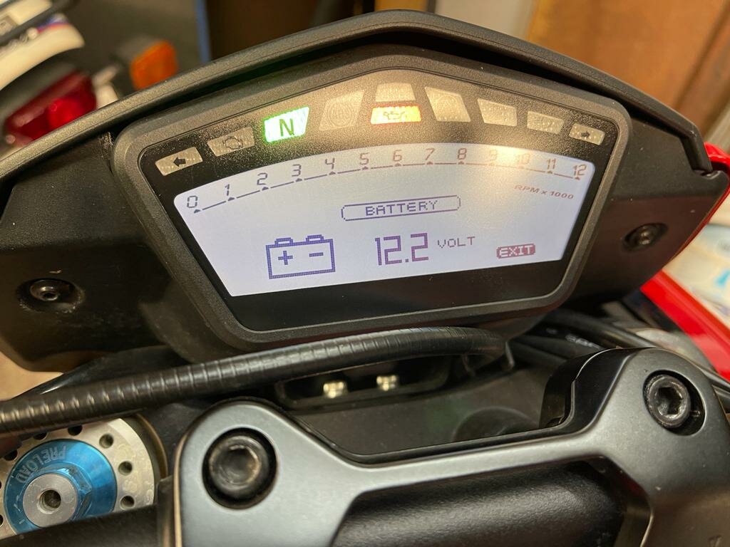

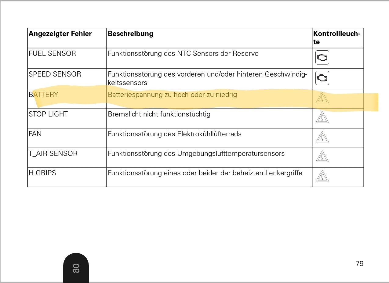

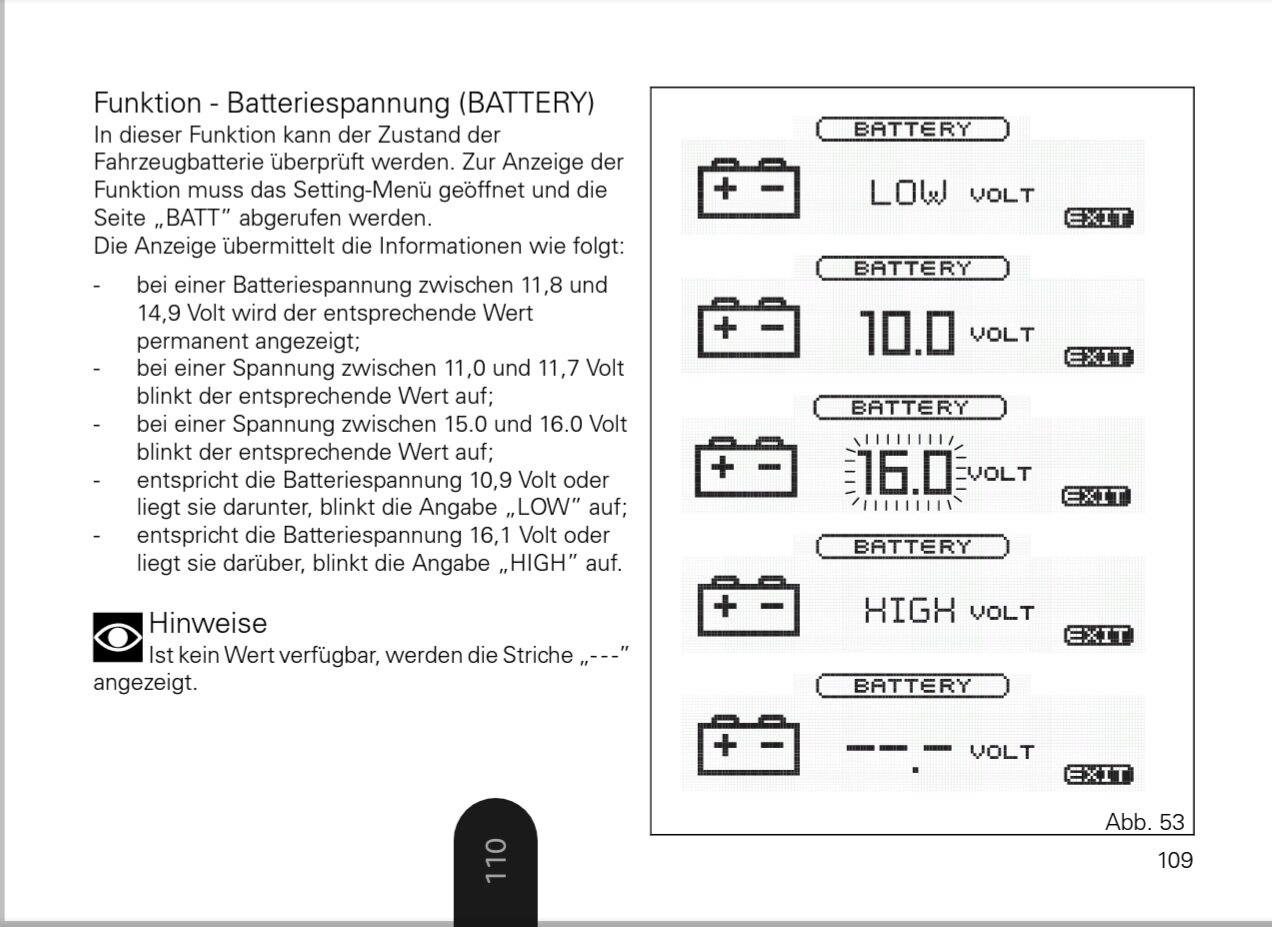

mabou950 Posted July 5, 2022 Share Posted July 5, 2022 (edited) Die KW Temp. ist ja schonmal auf 82°C. Öldruck passt auch. Display zeigt keine Fehler. Zieht jedenfalls nicht so sauber durch und schleppt sich etwas zäh durch. Display und Leuchtmelder bleiben konstant hell. Gutes Zeichen für Spannungstabilität und Kapazität. Bei Unterspannung, würde die Duc normalerweise eine Fehlermeldung generieren, als auch einen Start verhindern. (Da geht dann sogar das Display mit aus) Jedenfalls mal die Hardware checken. Zündkerzen, Batterie eher weniger. Ansonsten kann ich mir vorstellen, da sie ja sonst rund läuft, hier Richtung Gemischregelung nach Start was sein könnte ... gerade wenn das Verhalten jetzt sogar bei betriebswarmen Motor auftritt. Vielleicht mal ein Ansatz. Viel Erfolg!! (Richtigen Kraftstoff hast schon drin?) Ich hatte schonmal Diesel getankt. Beim Tanken dachte ich mir noch, das fliesst viel zu dick und schäumt; die Farbe? Aber der Hahn war als Benzin ausgewiesen ... naja, letzlich wurde die komplette Tankstelle fehlbetankt(!) ... Das war ein Spass!!!!! Aber da ging dann gar nichts mehr) Edited July 5, 2022 by mabou950 Quote Link to comment Share on other sites More sharing options...
HAL Posted July 6, 2022 Share Posted July 6, 2022 vor 12 Stunden schrieb mabou950: Display und Leuchtmelder bleiben konstant hell. Gutes Zeichen für Spannungstabilität und Kapazität. Bei Unterspannung, würde die Duc normalerweise eine Fehlermeldung generieren, als auch einen Start verhindern. Batteriespannung checken bringt bei LiFePO4 im Ruhezustand nicht viel, da diese bis zur Entladung konstant hoch bleibt. Am besten beim Anlassen messen oder Ladegerät dranhängen. 1 Quote Link to comment Share on other sites More sharing options...
mabou950 Posted July 6, 2022 Share Posted July 6, 2022 (edited) vor 2 Stunden schrieb HAL: Batteriespannung checken bringt bei LiFePO4 im Ruhezustand nicht viel, da diese bis zur Entladung konstant hoch bleibt. Am besten beim Anlassen messen oder Ladegerät dranhängen. Richtig! Nicht viel, kann aber mögliche Ansätze offen legen, um weitere Analysen zu ermöglichen. (Wir befinden uns ja hier in einer Ferndiagnose und wollen ja mögliche Fehlerquellen eingrenzen.) Hatte von dem Video her den Eindruck, dass die Kapazität ausreichend ist, da der Starter nicht lahm wurde. Somit wäre die Batterie für mich erstmal gut. Auch weil die Duc hier selbst keinen Unterspannungaalarm ausgelöst hat. Sondern sich das eher so anhört, als ob da die Kraftstoffregelung/Verbrennung hier eher der Übeltäter ist. Meine Aussage bezog sich hier explizit auf den Startvorgang! Wenn gestartet wird, die LM/Display etc. nicht an Intensität verloren haben, sprich, Spannung bei Belastung "stabil" Gut, um gleich vorweg zu sagen: (falls) LED, Triggerwert etc pp. - ja, i know 😉 Bin gespannt, was rauskommt. Edited July 6, 2022 by mabou950 Quote Link to comment Share on other sites More sharing options...

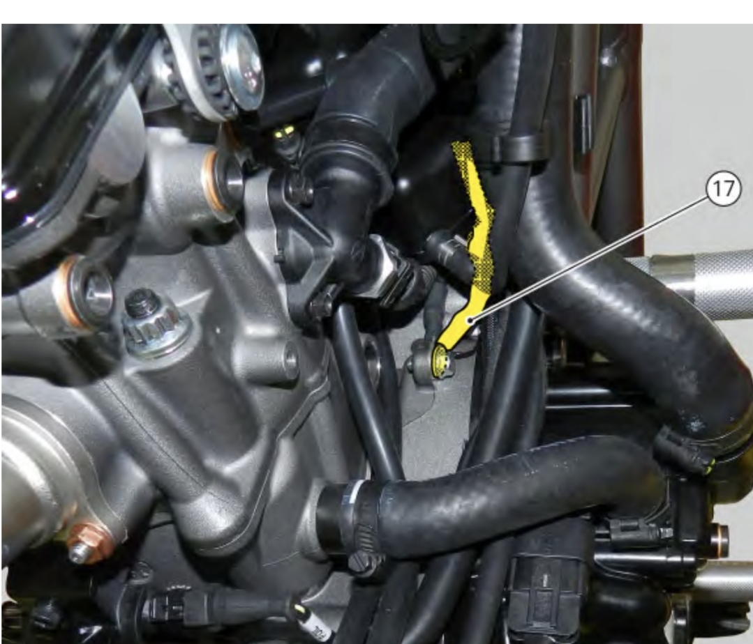

Anke Posted November 11, 2024 Share Posted November 11, 2024 Hallo Leute. Ich bin noch auf der Suche nach einem einfachen Lösungsweg bevor ich von defektem Anlasser ausgehen muss. Den Polkontakt am Anlasser habe ich gereinigt. Hat keine Besserung ergeben. Mir wurde geraten mal die Masseverbindung am Motor zu kontrollieren. Ich finde die aber nicht. Ist die an einer Stelle wo man nicht ohne weiteres ran kann? Hier auf Seite 3 hatte @Effe Videos von vergeblichen Startversuchen seiner Hyper gepostest. Meine 821 zickt genau so (nur) bei Kaltstart rum. Also wo ist Motor-Masse? Vielen Dank für eventuelle Rückmeldungen. 🙂 Quote Link to comment Share on other sites More sharing options...
Silver Rider Posted November 11, 2024 Share Posted November 11, 2024 vor 57 Minuten schrieb Anke: Also wo ist Motor-Masse? Servus Bei der 821 weiß ich es nicht. Bei meiner 1100er ist die Masse vorne links unten am Motor auch bissel versteckt. Du wirst sie sicher noch finden bzw. es sagt dir jemand ☺️ Aber dann mache auch gleich den Anschluss von der Batterie zum Starterrelais sauber. Da sind es zwei . Die Batterie Pole nebst Anschlüsse sowieso. Kost ja nix und schadet nix und bereitet keine Mühe mit 600 Papier mal drüber zu gehen. Ach ja, bei der 30 Ampere Hptsicherung genügt zweimal ziehen um eventuelle Übergangswiederstände zu beseitigen Grüße gerhard 1 Quote Link to comment Share on other sites More sharing options...
DUCA Posted November 11, 2024 Share Posted November 11, 2024 Auch unten links. 2 Quote Link to comment Share on other sites More sharing options...
