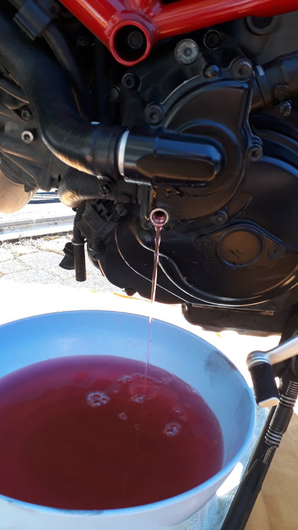

Gast +Martin+ Geschrieben 12. Januar 2019 Share Geschrieben 12. Januar 2019 (bearbeitet) Die Arbeit für den Tausch des Anlassers oder Freilaufs ist die selbe. Der linke Deckel muss weg, das Öl und das Wasser müssen dafür raus. Wenn ich damals schon so im Thema gewesen wäre, dann wäre mein Freilauf auch getauscht worden bearbeitet 12. Januar 2019 von +Martin+ Zitieren Link zu diesem Kommentar Auf anderen Seiten teilen More sharing options...

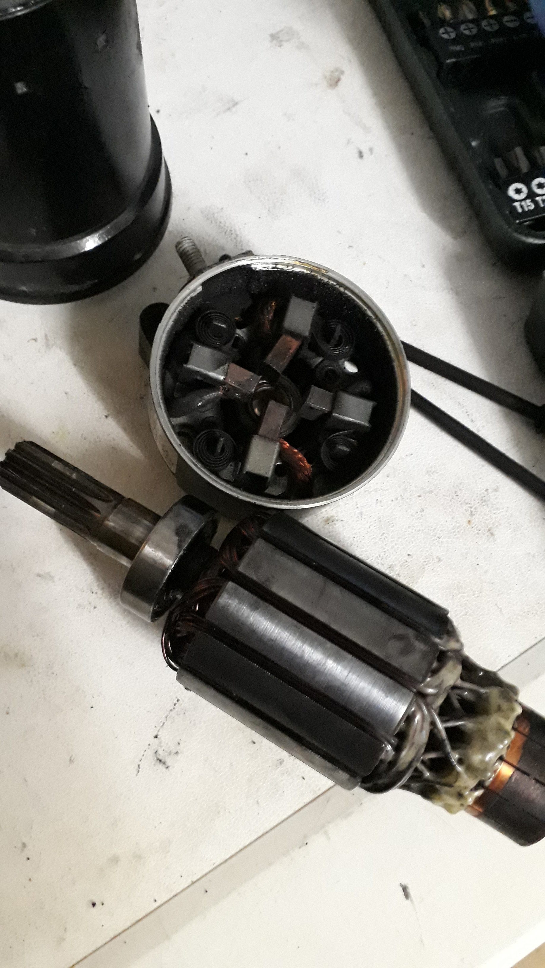

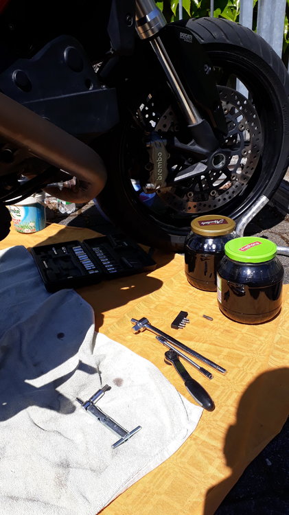

Rstm Geschrieben 6. Mai 2020 Share Geschrieben 6. Mai 2020 So Freunde der Diva, Anlasser ist heute getauscht -Hym821- , nachdem er kurz vor seinem Leistungstod stand. In der Bucht für 138 Flocken einen Neuen erworben. Projektdauer: vier sonnige Stunden. Kosten: Muskelkater, Hunger, Durst, völlige Erschöpfung. Muss morgen noch den Kühlkreislauf entlüften. Motor startet nun nach ner halben Umdrehung, Vgl. zum alten Anlasser: Welten dazwischen, geilomat. Als Anleitung nahm ich das Tutorial zu einer Duc Monster, das YT Video aus Vietnam? und das Service Manual. 3 Zitieren Link zu diesem Kommentar Auf anderen Seiten teilen More sharing options...

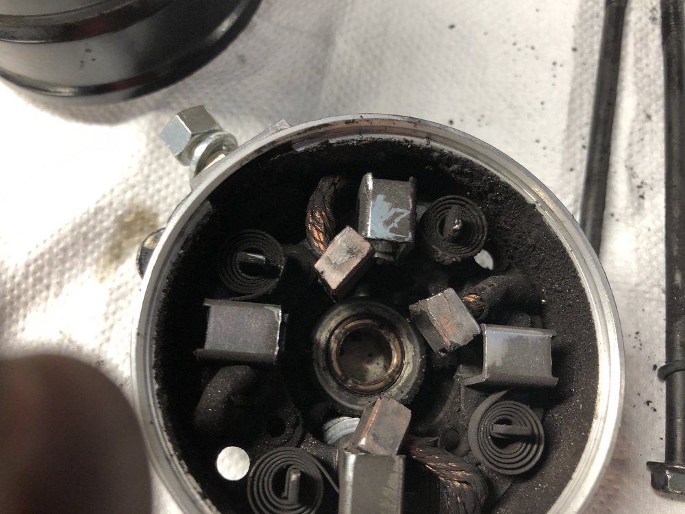

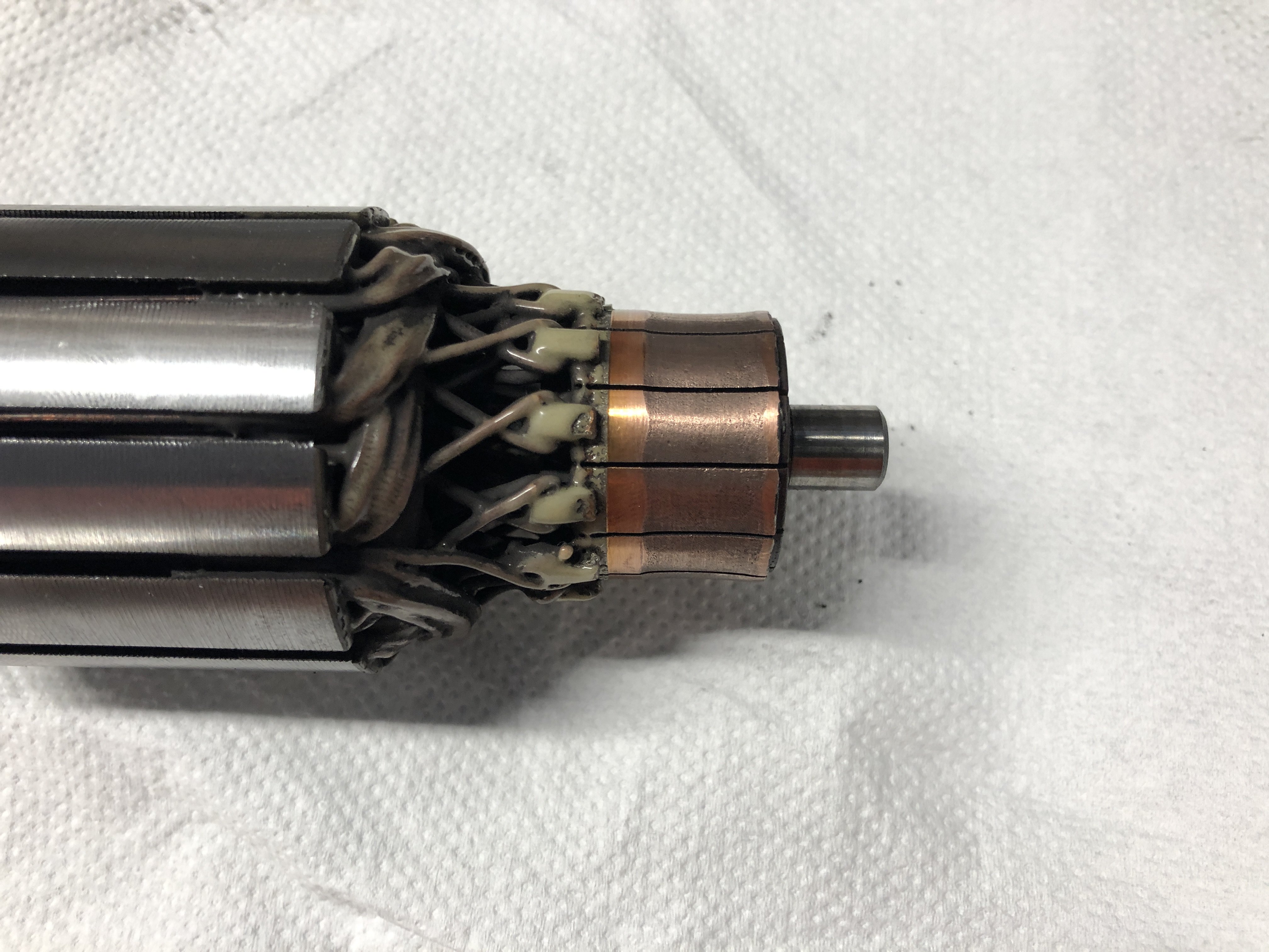

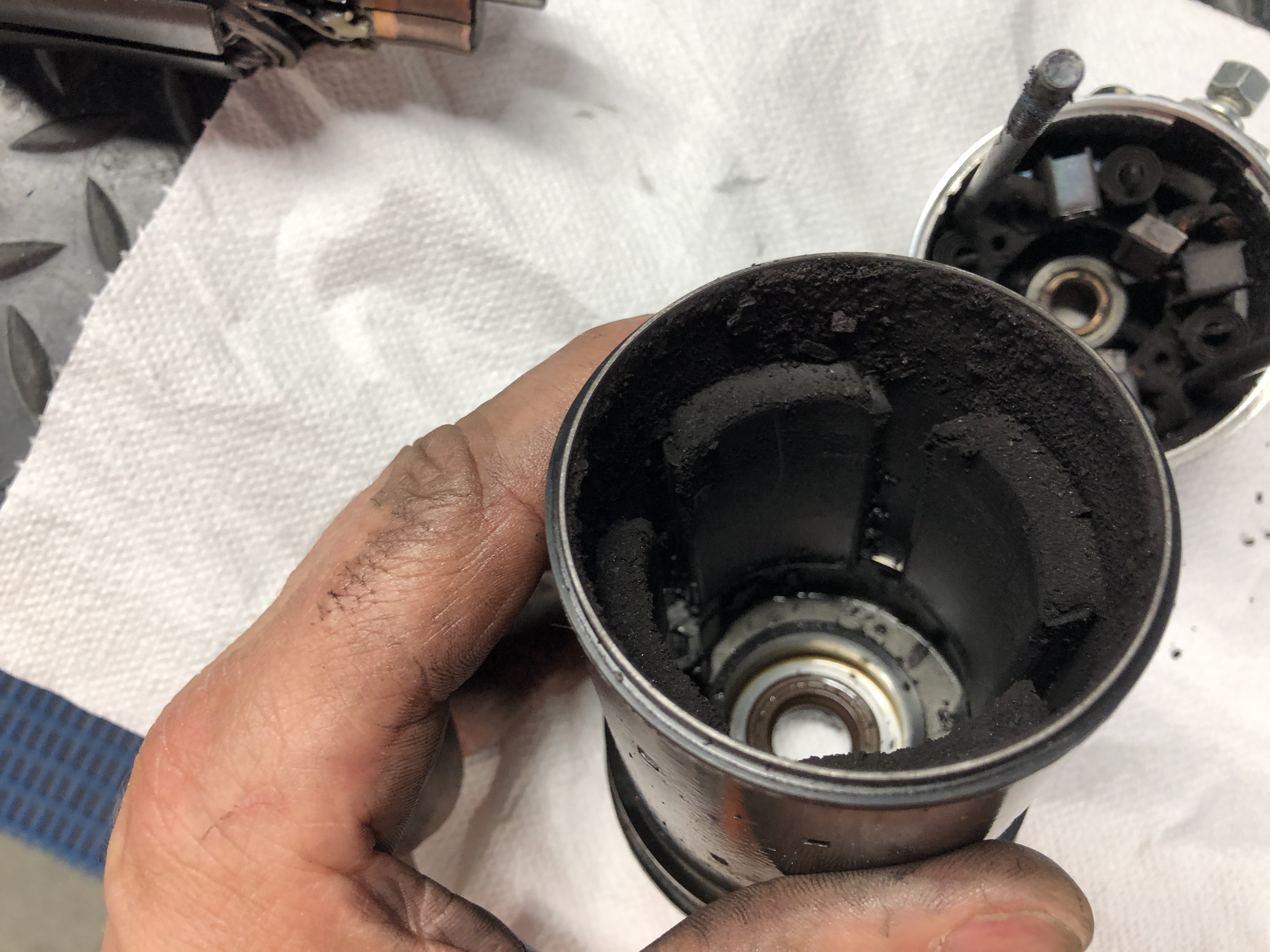

helldriver Geschrieben 7. Juni 2020 Share Geschrieben 7. Juni 2020 Ich veruch es jetzt auch mal mit dem günstigen Ersatzteil aus der Bucht. Schockiert war ich von dem verrotzten Zustand des Starters. Der Wellendichtring war offenbar auch undicht.. etwas Öl im Starter. Die Kohlen zerbrochen, der Kollektor arg eingelaufen. Da ist es klar dass man das Teil nicht aufarbeiten kann. ? 1 Zitieren Link zu diesem Kommentar Auf anderen Seiten teilen More sharing options...

Gast CubaLibreee Geschrieben 12. Juli 2020 Share Geschrieben 12. Juli 2020 Am 7.6.2020 um 23:22 schrieb helldriver: Ich veruch es jetzt auch mal mit dem günstigen Ersatzteil aus der Bucht. Schockiert war ich von dem verrotzten Zustand des Starters. Der Wellendichtring war offenbar auch undicht.. etwas Öl im Starter. Die Kohlen zerbrochen, der Kollektor arg eingelaufen. Da ist es klar dass man das Teil nicht aufarbeiten kann. ? Wieviel Kilometer hatte die HYM??? Der Abrieb an den Kohlen und dem Kollektor ist heftig...? Jetzt haben die Italiener zusammen mit Audi endlich gelernt Verbrenner Motoren standfest zu bauen jetzt müssen sie lernen Elektromotoren zu bauen!? OT: da lobe ich mir im Modellbau die Brushless Motoren! Kollektoren abdrehen und Kohlen tauschen kannte man als Modellbauer bei den Bürstenmotoren in der Vergangenheit zu gut... Zitieren Link zu diesem Kommentar Auf anderen Seiten teilen More sharing options...
