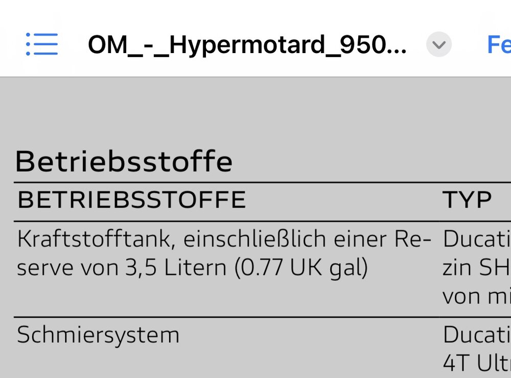

Chris89 Posted May 29, 2023 Share Posted May 29, 2023 Da hätte ich auch noch ne Frage zum Thema. Sobald die Reserveleuchte angeht springt ja im Display die Anzeige auf "Trip Fuel" um. Laut Handbuch sollte das dann ne Restreichweite anzeigen. Bei mir zählt das aber von 0,0 KM hoch. Soll das vielleicht nur anzeigen, seit wieviel KM man auf Reserve fährt? Quote Link to comment Share on other sites More sharing options...

oldschmidt Posted May 30, 2023 Share Posted May 30, 2023 vor 14 Stunden schrieb Chris89: Da hätte ich auch noch ne Frage zum Thema. Sobald die Reserveleuchte angeht springt ja im Display die Anzeige auf "Trip Fuel" um. Laut Handbuch sollte das dann ne Restreichweite anzeigen. Bei mir zählt das aber von 0,0 KM hoch. Soll das vielleicht nur anzeigen, seit wieviel KM man auf Reserve fährt? Weiter unten steht folgendes: 1 Quote Link to comment Share on other sites More sharing options...
