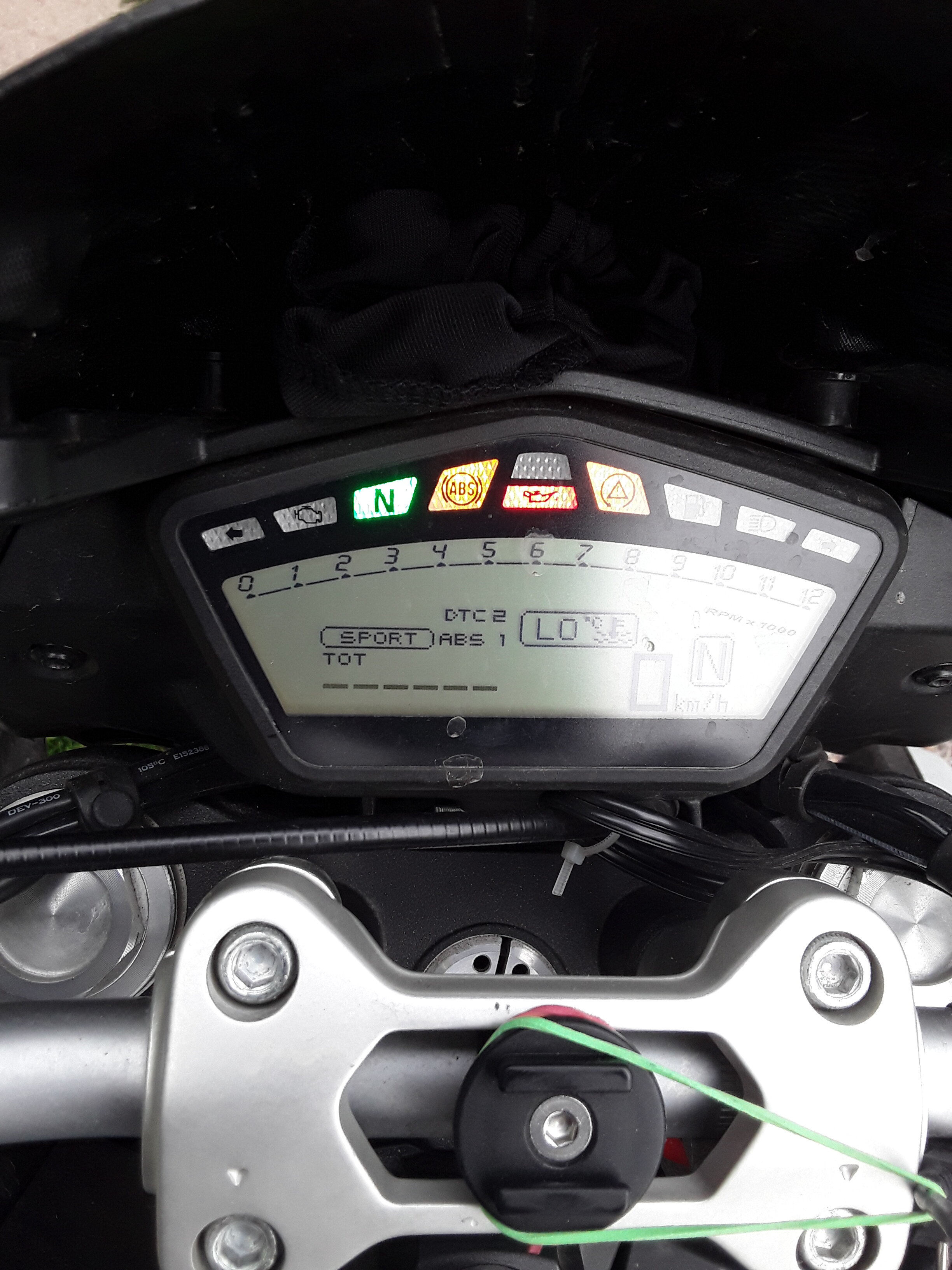

MicMin Posted May 17, 2023 Share Posted May 17, 2023 Hallo Leute, bin gerade im Dolomiten Urlaub und eben hinter zwei 160PS Mopeds mit richtig guten Fahrern vom Eissack Tal nach Steinegg hoch gehetzt mit meiner 939. Oben in Steinegg gehalten mit laufendem Motor (1 Minute) und als ich den Gang einlegt ging der Möp aus. Also Zündung aus und wieder an und dann war Kirmes im Display, links würden zwei Zahlen Codes angezeigt, die ich mir nicht merken könnte, waren auch echt klein und schlecht zu erkennen. Danach war das Display wieder normal, nur eben mit 6 Balken statt der Gesamt Kilometer. Und Trip 1 und 2 standen auf Null und die Uhr war zurück auf 12, so, wie wenn der Strom getrennt wurde. Noch die ca. 25 KM runter von Steinegg und rauf auf den Ritten zum Quartier und bei der sehr steilen Anfahrt zum Ferienhof war wieder Sense und das Motorrad ging aus. Und Display erst mal gar nicht mehr an, natürlich auch kein Starten mehr möglich. Nach 10 Minuten Warten noch mal versucht, Display funktionierte und ich habe das Motorrad die restlichen 100 Meter bergauf bis vor die Ferienwohnung fahren können. Da dann im Setup Menu nach Fehlern geschaut, nichts hinterlegt. Batterie für 15 Minuten abgeklemmt, hat auch nichts geändert. Das Moped springt an und läuft unauffällig. Aber die für die restlichen 9 Tage Urlaub sehe ich im Moment Schwarz- eben schwarze Balken - und so traue ich mich nicht nochmal in die Berge. Ist der Fehler bekannt, im Manual könnte ich nichts finden und hier im Forum bislang auch nicht. Hoffe, Ihr könnt Hinweise geben. Vielen Dank und Grüße ins Forum Quote Link to comment Share on other sites More sharing options...

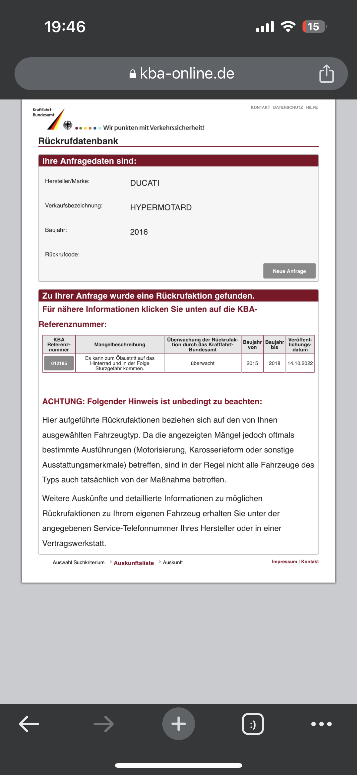

SMY Posted May 18, 2023 Share Posted May 18, 2023 vor 1 Stunde schrieb MicMin: Heute morgen bei Duc in Bozen neueste Software drauf bekommen und frohgelaunt zu einer Trento Runde gestartet. Nach 140 km vor einer Baustellenampel das gleiche, wie gestern. Display "dunkel". 10 Min gewartet. Zündung an und Meldung im Display "Male Elektronica" und 2 kleine Codes rechts unten Rev 08 und Rev 02. Ins Menü rein, zuerst kein Fehler und Batterie bei 12,1 - Starten nicht möglich. Wieder10 Min gewartet, Batterie bei 11,8 und diesmal den Fehler 'Can Bus Error' . Frust ist groß und ehe der PKW mit Hänger hier ist, sind mein wir 5 Stunden weiter. Wann kommt der Fehler 'Can Bus Error ' evtl auch bei zu schwacher Batterie? Was sind sonst eure Ratschläge? Gruß, Michael Wegen Can-Bus gab es ne Rückruf Aktion. Wurde bei unseren 821ern schon 2016 gemacht. Hast die gebraucht gekauft und der Vorbesitzer hat’s nicht machen lassen?🤔 Quote Link to comment Share on other sites More sharing options...
MicMin Posted May 18, 2023 Author Share Posted May 18, 2023 Es ist eine 939 mit EZ 4/2016, die sollte vom Rückruf doch nicht betroffen sein, oder? Quote Link to comment Share on other sites More sharing options...
Zaudi Posted May 18, 2023 Share Posted May 18, 2023 Die 939 hatte bis dato nur einen Rückruf: 1 Quote Link to comment Share on other sites More sharing options...
SMY Posted May 18, 2023 Share Posted May 18, 2023 Ah ok, dann war’s wohl bei der 939 nicht der Fall. Merkwürdig, warum sein Can-Bus spinnt🤔 Quote Link to comment Share on other sites More sharing options...
