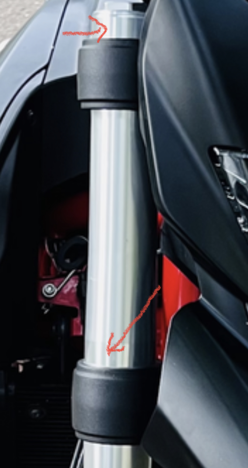

Bei meiner HYM 939 - nicht SP- habe ich einen Überstand der Dämpfer zur Gabelbrücke von ca. 3 cm nach oben hin. Bild anbei.
Ich bin mir nicht sicher, ob das die 'neutralste' Einstellung ist. Das von vielen bemängelte Kippverhalten in Kurven etc. könnte ja auch, neben der anderen Einflüsse wie z.B. Reifenwahl, dazu beitragen. Was meint Ihr dazu ?
Leider habe ich keine anderen HYMs zum Vergleich. Evtl. hat ja der VB meiner HYM da schon rumgespielt.
Wie sieht denn der Überstand bei euch aus ? o.O
PS:
  • Ein niedriger Überstand bzw. ein bündiger Übergang der Gabelbeine bedeutet eine Verlängerung des Radstandes, der Schwerpunkt verlagert sich nach hinten und Sie erhalten einen besseren Geradeauslauf. Die Kurvenwilligkeit nimmt ab.
  • Ein hoher Überstand verkürzt den Radstand und bringt den Schwerpunkt in Richtung Vorderrad. Das hat zur Folge, dass das Motorrad kurvenwilliger, aber auf den Geraden unruhiger wird.
Danke schon mal für eure Infos :)

Bei meiner SP waren etwa 6mm Überstand original!
Guck mal hier, ob Du eventuell noch alte Druckstellen auf den Holmen findest, dann weißt Du, wo sie mal in welcher Höhe eingestellt war.
Hey SMY,
leider kein Erfolg, habe bereits nachgeschaut. :S Wobei.. an der unteren Brücke würde sich ja selbst auf dem Foto jetzt etwas erahnen lassen...
Meine HYM hat jetzt 16.000km auf dem Tacho. Vlt schon etwas her die Veränderung.
Beim Service ende Mai sollen die Freundlichen den Überstand mal auf 8mm reduzieren. Ich bin schon gespannt ...
