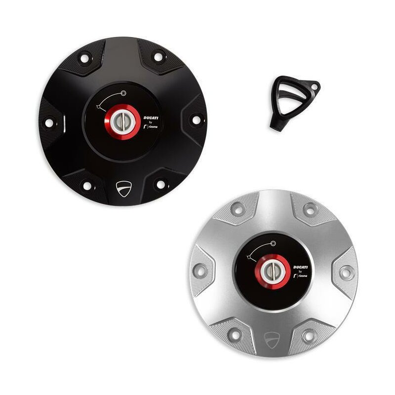

kev Posted March 30, 2023 Share Posted March 30, 2023 Hey, mich hoffe n paar von euch haben das Geld für den Rizoma Tankdeckel ausgegeben. Finde den schon sehr geil und bei Kleinanzeigen gibts immer mal wieder top Angebote. nur welche Farbe? Silber oder Schwarz? Hat da jemand Bilder, wäre sehr dankbar. Quote Link to comment Share on other sites More sharing options...
Anthony Posted March 30, 2023 Share Posted March 30, 2023 (edited) Auf keinen Fall in silber 🤢 Dann kannst du auch gleich den Originalen behalten. Edited March 30, 2023 by Anthony Quote Link to comment Share on other sites More sharing options...
kev Posted March 30, 2023 Author Share Posted March 30, 2023 @Anthony das ist doch ein anderer oder? Das ist der, den ich meine: Quote Link to comment Share on other sites More sharing options...
TKO61 Posted March 30, 2023 Share Posted March 30, 2023 Hab jetzt nur die Bilder gefunden. Mein Favorit war ganz klar der schwarze aber ist Geschmacksache. Quote Link to comment Share on other sites More sharing options...
kev Posted March 31, 2023 Author Share Posted March 31, 2023 Macht schon gut was her… wie ist es mitm tanken? Den Deckel muss man dann ja irgendwo hinlegen oder? Quote Link to comment Share on other sites More sharing options...
TKO61 Posted March 31, 2023 Share Posted March 31, 2023 Ja genau, ich lege den meistens auf die Tanksäule. Quote Link to comment Share on other sites More sharing options...

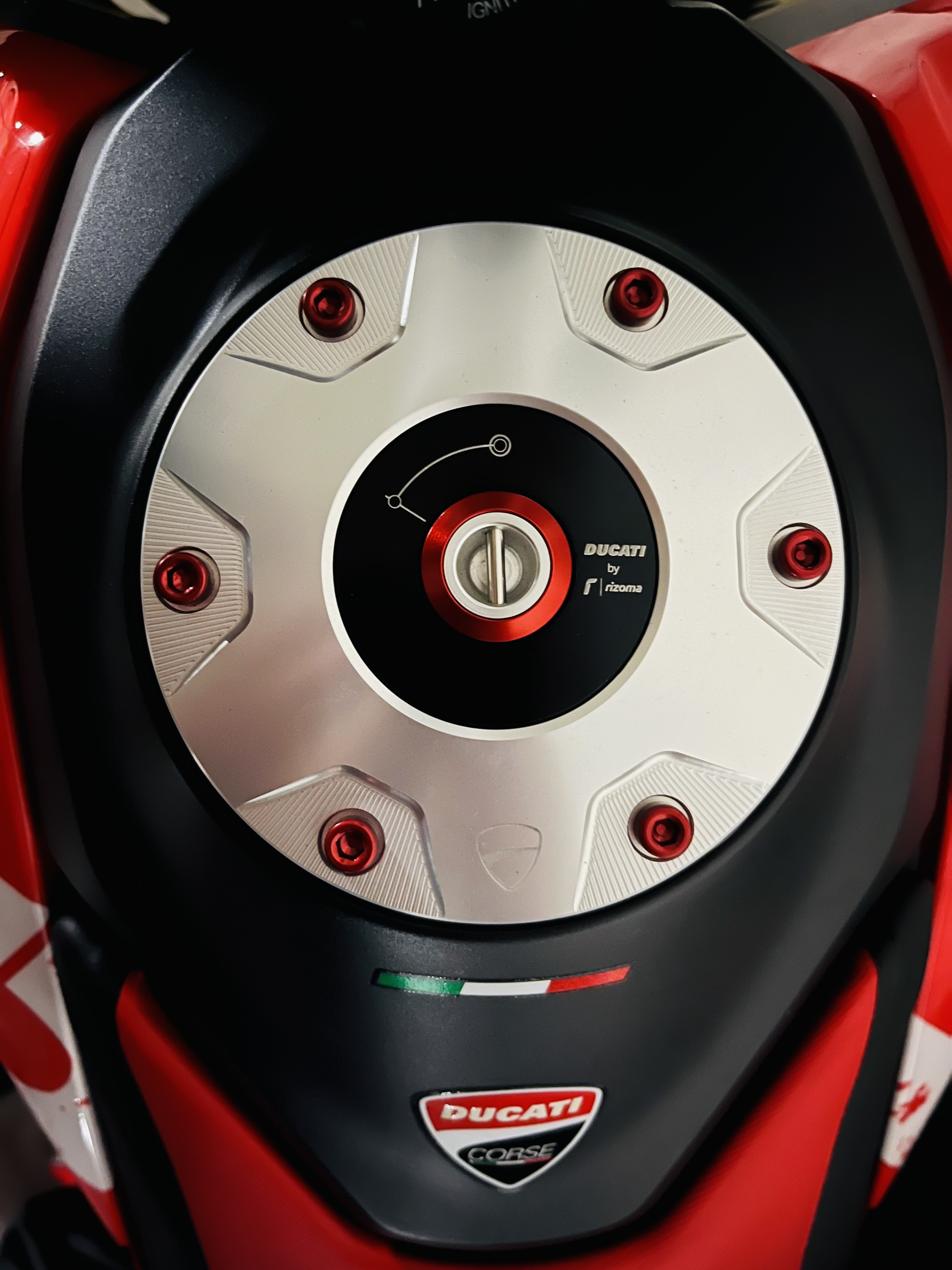

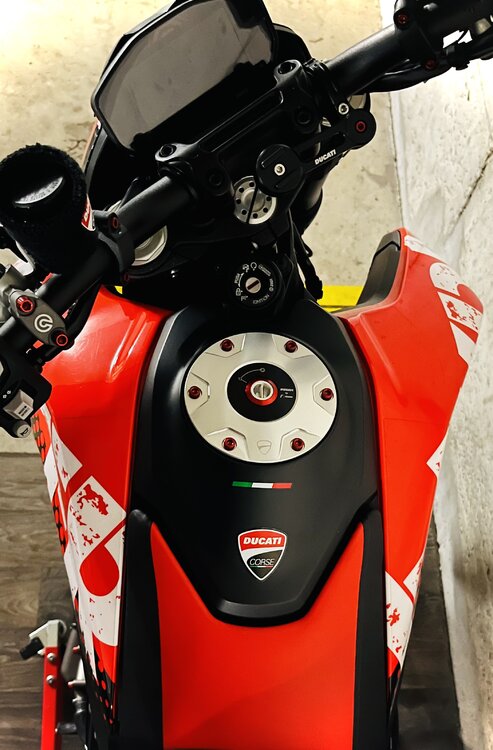

mabou950 Posted March 31, 2023 Share Posted March 31, 2023 Hier mal die silberne Variante mit roten Schrauben. 3 Quote Link to comment Share on other sites More sharing options...
kev Posted March 31, 2023 Author Share Posted March 31, 2023 vor 3 Stunden schrieb mabou950: Hier mal die silberne Variante mit roten Schrauben. Sieht tatsächlich gar nicht mal so schlecht aus, hebt sich halt gut ab. Aber es gibt ja bei der RVE (hab ich auch) auch silberne Teile 1 Quote Link to comment Share on other sites More sharing options...
