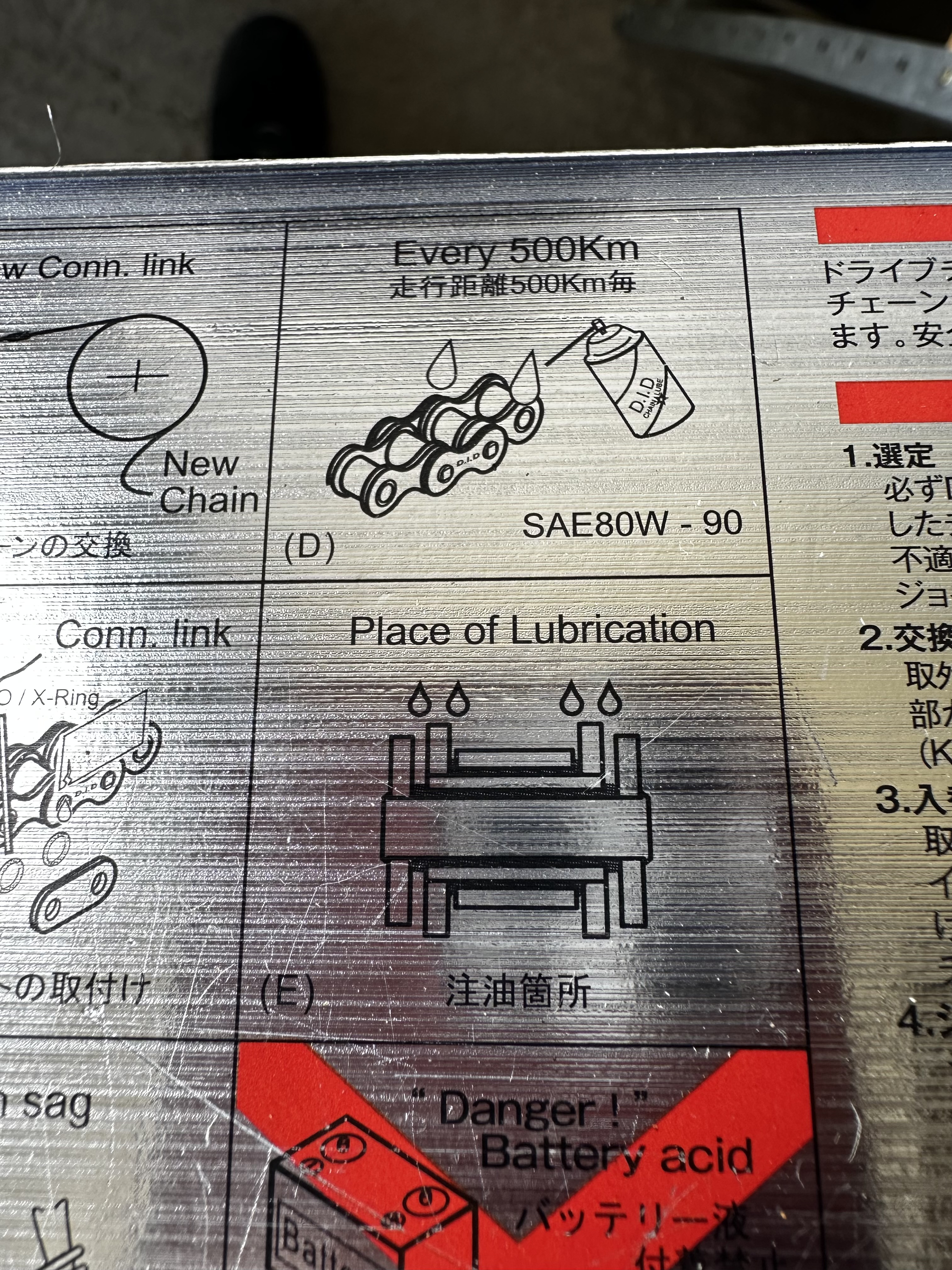

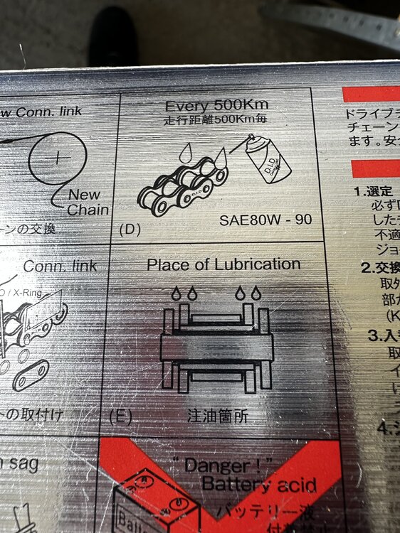

letzte Rille Posted July 12, 2023 Share Posted July 12, 2023 Ich bin vom HKS weg und zum ENUMA Kettenspray in transparent gewechselt. Dabei bleibe ich vermutlich, bin sehr zufrieden. Allerdings rotz ich das Zeug auch nicht einfach drauf sondern es bekommt jede Rolle, möglichst zwischen Rolle und Innenlasche einen kleinen Sprühstoß. Am Besten nach einer Tour wenn die Kette noch warm ist. Hab keine Spritzer auf der Felge und das Zeug hält ewig (~500km trockene Tour). Es wird erst nachgesprüht wenn nur noch ein schwacher grauer Schleier auf der Rolle ist. Den Rest der Kette halte ich mit WD40 sauber. Das Zeug nutze ich ausschließlich zum Putzen, zum Schmieren taugt das Glump ja nix. 1 Quote Link to comment Share on other sites More sharing options...
Anthony Posted July 12, 2023 Share Posted July 12, 2023 vor 13 Minuten schrieb letzte Rille: Ich bin vom HKS weg... Darf man fragen wieso, zumal hier alle so begeistert davon sind? vor 13 Minuten schrieb letzte Rille: Den Rest der Kette halte ich mit WD40 sauber. Verhindert das WD40 nicht, dass das Kettenspray gut haftet, oder reinigst du damit nur die Bereiche der Kette, wo das Kettenspray ohnehin nicht hinkommt? Quote Link to comment Share on other sites More sharing options...
oldschmidt Posted July 12, 2023 Share Posted July 12, 2023 Ich geb meinen Senf auch mal dazu:) Kettenspray kann man seit der Einführung von Dichtringen eigentlich weg lassen. Lediglich die Gummis sollten in Schuss gehalten, und die Laschen vor Rost geschützt werden. Ich selber hab meinen Kettenöler mit 2 Düsen so umgerüstet, dass er auf die Gummis tropft. Dickes Fett auf den Rollen schadet der Kette mehr als es hilft, weil der Außendurchmesser dadurch vergrößert wird und so eine Mehrbelastung zustande kommt, da die Rolle evtl. nicht optimal in der Mulde sitzt. D.I.D selber empfiehlt 80W-90 (Getriebeöl) nur auf die Gummis zu geben: 1 Quote Link to comment Share on other sites More sharing options...
letzte Rille Posted July 12, 2023 Share Posted July 12, 2023 vor 54 Minuten schrieb Anthony: Darf man fragen wieso, zumal hier alle so begeistert davon sind? Weil es krass klebrig ist und gefühlt mehr Dreck hängen bleibt. Verhindert das WD40 nicht, dass das Kettenspray gut haftet, oder reinigst du damit nur die Bereiche der Kette, wo das Kettenspray ohnehin nicht hinkommt? Damit reinige ich eher die Laschen an der Außenseite. Dazu sprühe ich die Kette auch nicht ein, sondern es kommt auf den Lappen. Somit kein Problem beim anschließenden Fetten. @oldschmidt Auf dem zweiten Bild von oben sieht man deutlich, dass auch zwischen Innenlasche und Rolle Schmierstoff hin soll. Die Gummis sollten sicherlich auch geschmeidig bleiben. Das ist für mich der Grund, die Finger vom Kettenreiniger zu lassen. Das Zeug ist krass entfettend und auf Dauer gehen da die Weichmacher aus den Dichtringen flöten. Extra ölen tu ich sie aber nicht, einfach weil dann Dreck hängen bleibt den ich ohne Reiniger nicht mehr weg bekomme. In den Spalt komm ich mit keinem Lappen. 2 Quote Link to comment Share on other sites More sharing options...
Silver Rider Posted July 12, 2023 Share Posted July 12, 2023 vor 1 Stunde schrieb letzte Rille: Auf dem zweiten Bild von oben sieht man deutlich, dass auch zwischen Innenlasche und Rolle Schmierstoff hin soll. .... genau hier - also links rechts in den schmalen Spalt - ist der wichtigste Punkt beim schmieren der kette. Beim Fahren wird dann automatisch durch die Fliehktaft auch immer etwas von dem Fett wieder nach außen auf die Rollen gedrückt. . Bis halt nichts mehr da ist und die Rollen anfangen silbern glänzen. Dann ist es Zeit wieder neu zu fetten - nicht unbedingt fluten. Wenig u. dafür öfters ist in diesem Falle mehr. vor 1 Stunde schrieb letzte Rille: Das Zeug ist krass entfettend und auf Dauer gehen da die Weichmacher aus den Dichtringen flöten. Extra ölen tu ich sie aber nicht, einfach weil dann Dreck hängen bleibt den ich ohne Reiniger nicht mehr weg bekomme. In den Spalt komm ich mit keinem Lappen. Das sehe ich genauso wenn man ein klebriges kettenfett für die O Ringe verwendet. Ich benutze für die O Ringe damit sie schön geschmeidig bleiben ab und an dieses Dry Lupe vom Louis . Jeweils links / rechts mit dem Röhrchen einen Durchgang mit schwachen Strahl aus der Dose direkt auf die Ringe. Kettenfett schadet aber auch nichts. Das benutze ich für die O Ringe trotzdem mal, wenn ich zbs einige Tage in der urlaub fahre. Dann ist das auch alles resistenter gegen Regen, weil es nicht sooo schnell ausgewaschen wird. Für die Außenglieder, damit diese nicht rosten, genügt irgendein Korrosionsschutz mit dem Lappen aufgetragen. Ich verwende mal Ballistol, mal WD 40 , oder was ich halt gerade da habe. Aber nie kettenfett. Nachteil ! Im Winter muss ich dann schon mehr dahinter sein. Fast nach jeder Fahrt, sonst rosten die Außenglieder. Ist aber alles in wenigen Minuten erledigt und für eine gepflegte suabere Kette mache ich das doch mit Links - trotz meines hohen Alters kann ich mich noch gut bücken 😉 Grüße gerhard 2 Quote Link to comment Share on other sites More sharing options...
