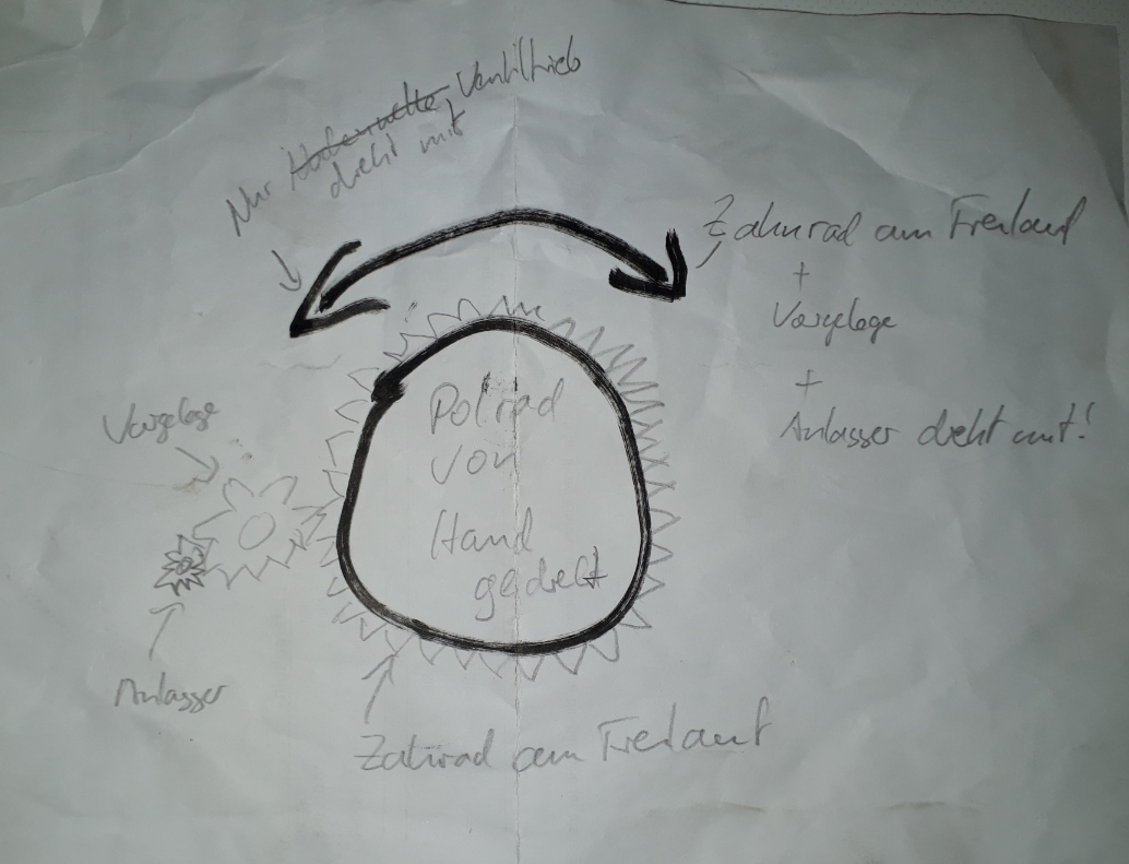

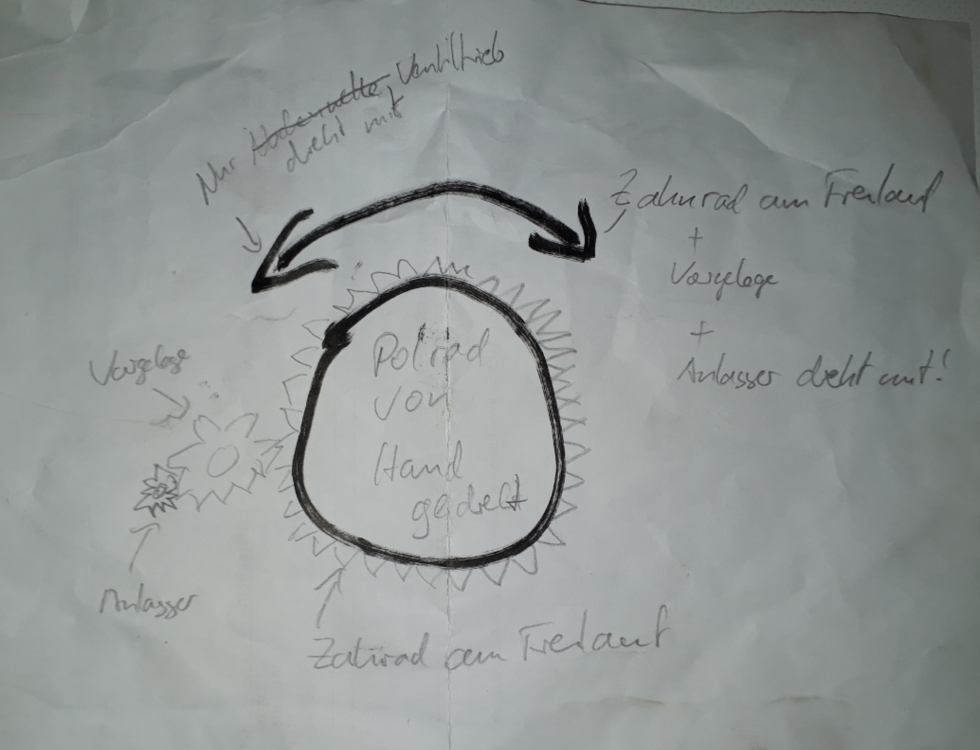

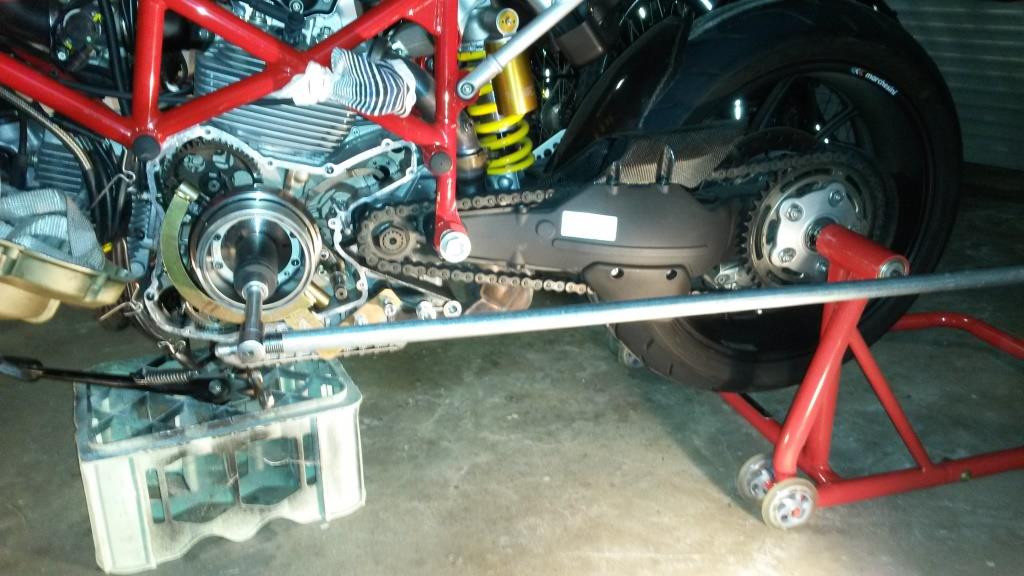

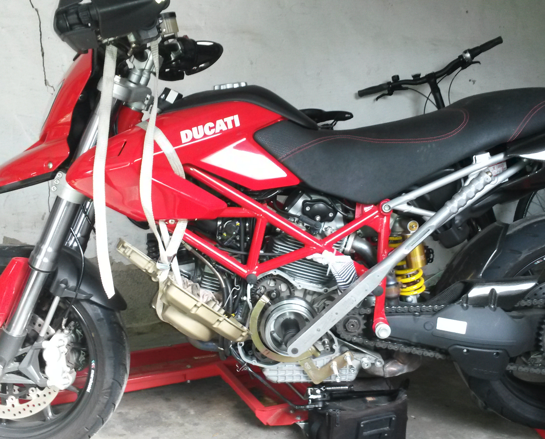

Glückspilz Posted March 14, 2023 Share Posted March 14, 2023 (edited) Ich hab an der 11er das Schwungrad getauscht, viele Handgriffe sind da ähnlich. Loctite und Drehmoment erfährst Du in den zugehörigen Unterlagen der 821. Zum Demontieren und montieren brauchst Du ein vernünftiges Haltewerkzeug. Zum Lösen der Zentralmutter einen Heisluftfön wg. dem Loctite. Die Mutter kommt immer neu, 12 Euro. Anzugsdrehmoment bei der 11er waren 270 Nm (wird bei der 821 ähnlich sein) ; einen gepflegten, geeichten Dremoschlüssel würde ich persönlich bevorzugen. Hinter dem Schwungrad ist eine Scheibe die vor der Montage mit Fett fixiert werden muss damit sie nicht abstürzt. Sonst wird das Polrad schräg festgezogen und das Lager im Limadeckel verreckt. Eine Nahaufnahme der Gewindegänge vor der Demontage beruhigt das Gewissen. Dürfen wir erfahren was du für eine "Schraubererfahrung" hast ? Lösen: Festziehen: Drehrichtungen vor Demontage notieren; Freilauf kann verkehrt montiert werden: Warum Anlasser und Freilauf neu ? Edited March 14, 2023 by Glückspilz Quote Link to comment Share on other sites More sharing options...

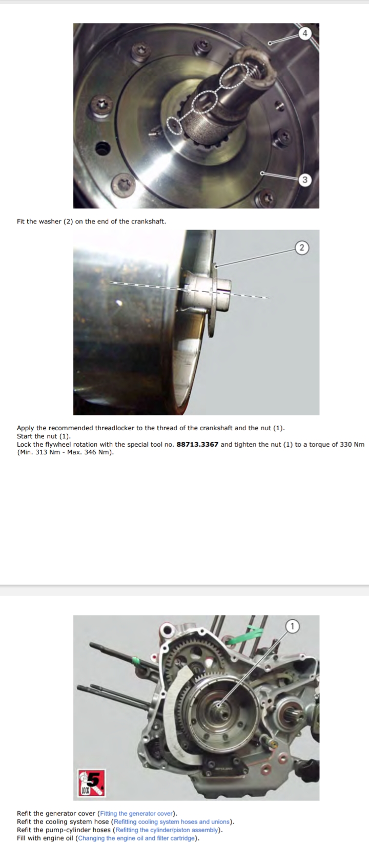

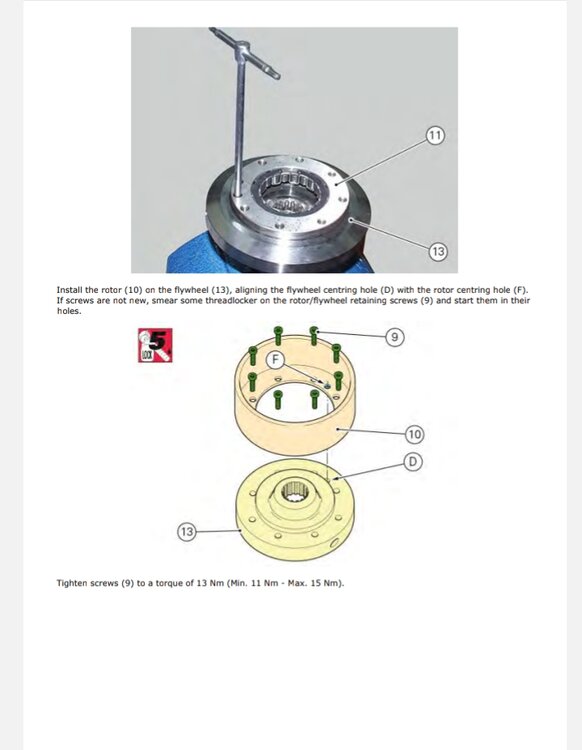

DUCA Posted March 14, 2023 Share Posted March 14, 2023 1. Sollten 13 sein 11min 15max Schraubensicherung 2. Sollten 330 313min 346max Schraubensicherung 3. Benötigt man ein Halte Werkzeug Quote Link to comment Share on other sites More sharing options...

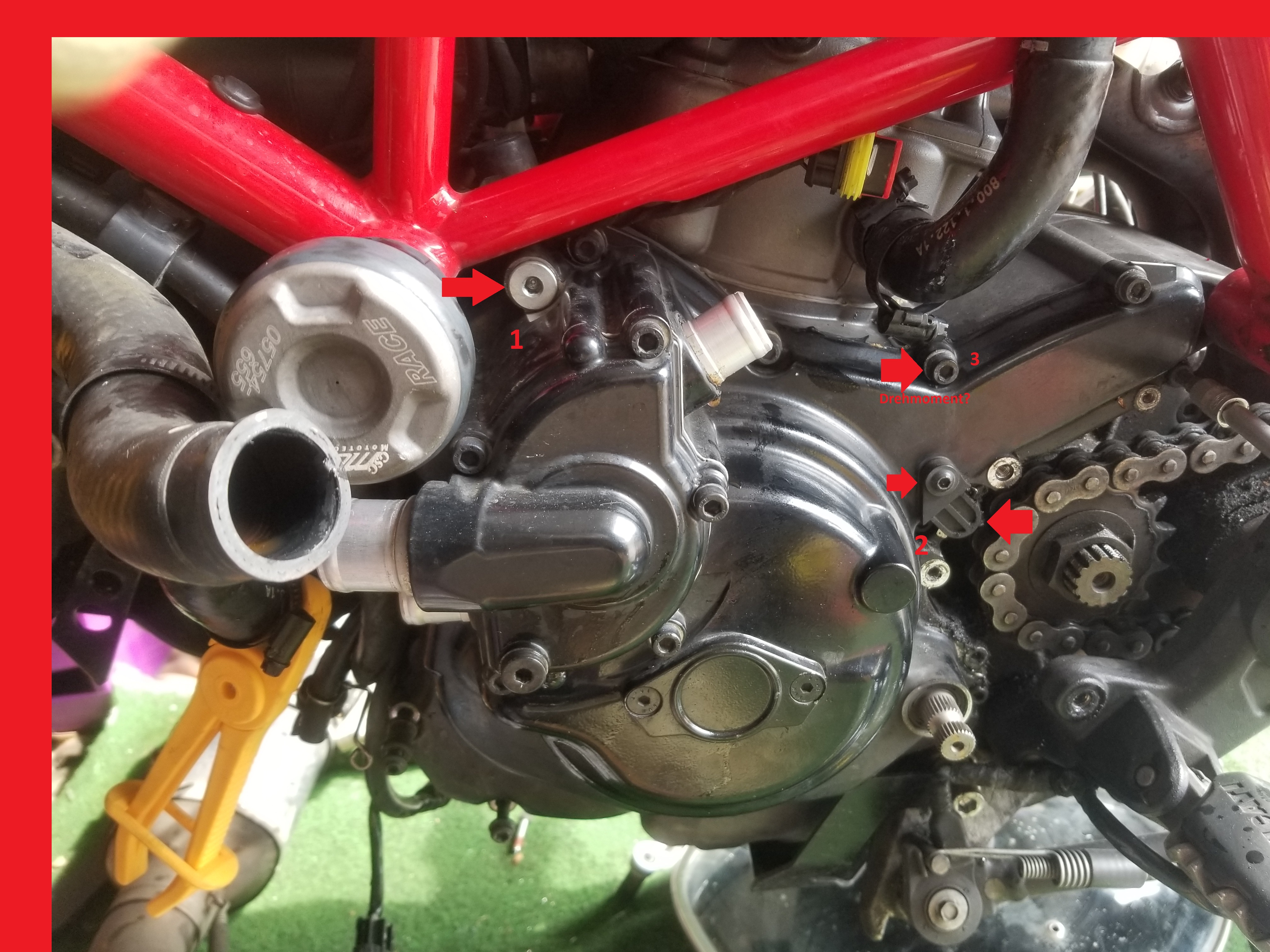

alexs81 Posted March 19, 2023 Author Share Posted March 19, 2023 Kann mir noch jemand folgendes erklären? 1. Welche funktion hat diese Schraube? Hat irgendwas mit Öl zu tun 2. Wenn ich diese Schraube entferne, kann ich das Plastik abziehen wo dann ein Plastikteil mit O-Ring in den Motor geht. Auch irgendwas mit Öl zu tun. 3. Mit welchen Drehmoment muss ich die Seidendeckelschrauben anziehen? 4. Gibt es eine Entlüftungsschraube für das Kühlmittel? Quote Link to comment Share on other sites More sharing options...

HAL Posted April 7, 2023 Share Posted April 7, 2023 Am 19.3.2023 um 21:57 schrieb alexs81: 2. Wenn ich diese Schraube entferne, kann ich das Plastik abziehen wo dann ein Plastikteil mit O-Ring in den Motor geht. Auch irgendwas mit Öl zu tun. Hier wird wahlweise der Nehmerzylinder für die hydraulische Kupplung angebracht. In die Öffnung kommt dann der Ausrückbolzen, der die Kuppung betätigt. Quote Link to comment Share on other sites More sharing options...
