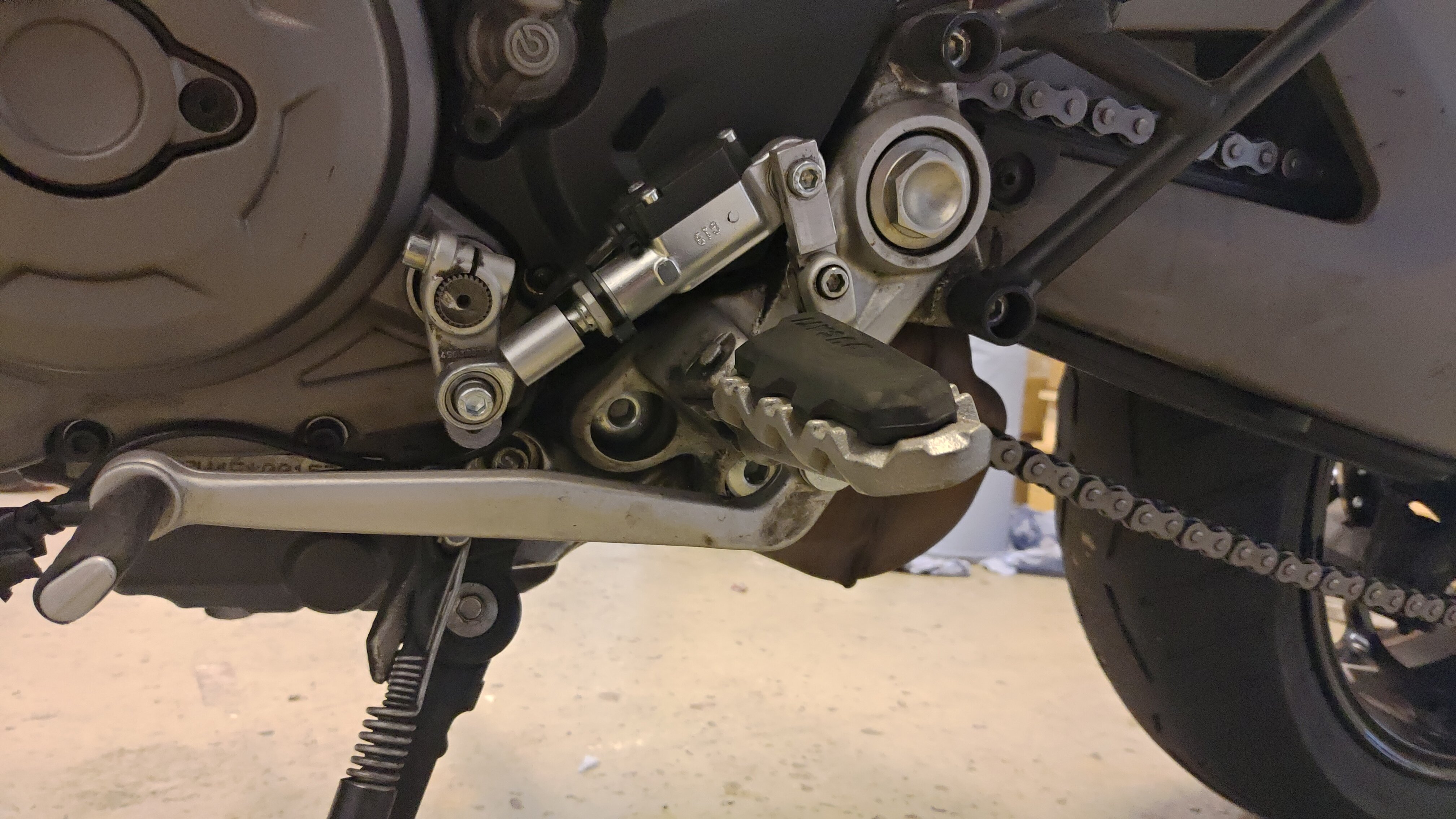

oldschmidt Posted March 1, 2023 Share Posted March 1, 2023 vor 11 Stunden schrieb Exce: Wie sieht es bei der 950 mit umgekehrten Schaltschema aus, kann man mit dem Serienschalthebel einfach umbauen oder geht es nur mit Zubehör? Wenn nur mit Zubehör welche Hebel Empfehlungen habt ihr? Ich habe bei mir und nem Kumpel einfach mit nem Stück Alu den Hebel verlängert, hält bis heute😁 Quote Link to comment Share on other sites More sharing options...

Exce Posted March 2, 2023 Author Share Posted March 2, 2023 (edited) vor 12 Stunden schrieb oldschmidt: Ich habe bei mir und nem Kumpel einfach mit nem Stück Alu den Hebel verlängert, hält bis heute😁 Interessante Variante die ihr da gebaut habt. Gibt ja doch ein paar Alternativen die nur über viele Bereiche des Forum verteilt sind. Edited March 2, 2023 by Exce 1 Quote Link to comment Share on other sites More sharing options...

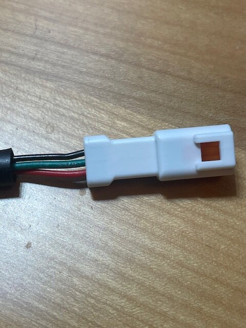

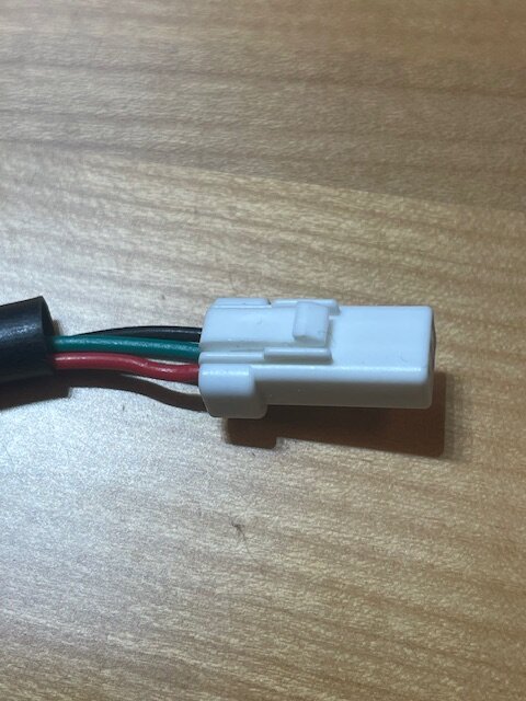

REMO Posted March 3, 2024 Share Posted March 3, 2024 Hat jemand zufällig dieses Umkehrkabel übrig?? Habe eine CNC Racing Rastenanlage und möchte aber das orginale Schaltschema fahren. Jedoch ist die Anlage ohne Umkehrkabel. Bzw. wer kann mir sagen, welche Pins getauscht werden müssen? Dann kann ich das Adapterkabel ja auch selbst fertigen. Quote Link to comment Share on other sites More sharing options...
Duc4Ever Posted March 3, 2024 Share Posted March 3, 2024 (edited) vor 3 Stunden schrieb REMO: Bzw. wer kann mir sagen, welche Pins getauscht werden müssen? Dann kann ich das Adapterkabel ja auch selbst fertigen. Es sind JWPF Stecker bzw. Buchse 3-polig. Mittlerer bleibt (grün/grün), die Äußeren sind vertauscht (rot/schwarz vs.). Edited March 3, 2024 by Duc4Ever Quote Link to comment Share on other sites More sharing options...
