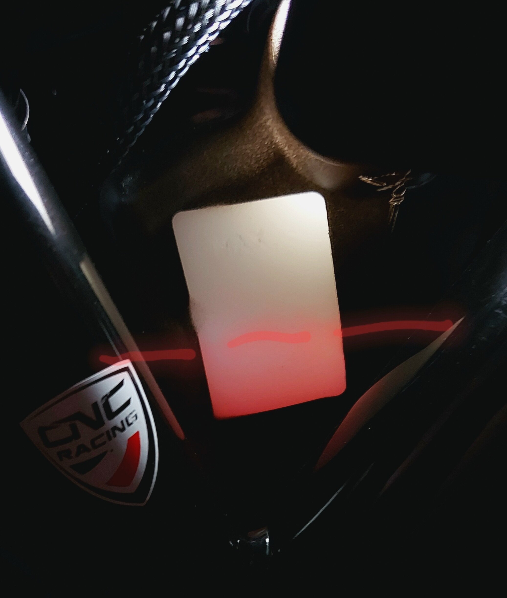

DUCTHOMY 950SP Posted September 28, 2022 Share Posted September 28, 2022 Hallo Gemeinde. Habe die SuFu benutzt,aber nix gefunden. Kontrolle bei kaltem Motor ist klar. Das Kühlmittelgefäss rechts am Rahmen hat einen weissen Kunststoffteil eingelassen zwecks Flüssigkeitsstand. Es hat Kühlmittel drin,aber wieviel kann ich echt nicht sehen😩 Wie ist das bei euch? Ja,bin Ü50,aber ich sehs mit Lesebrille nicht wo der Wasserstand ist😠 Danke für Tipps Quote Link to comment Share on other sites More sharing options...
Duffyhs Posted September 28, 2022 Share Posted September 28, 2022 ich habs an meiner 821 er auch nicht gesehen, bin mit einem Stäbchen beim Verschluss rein gefahren, um es erkennen zu können.... und 3 mal darfst du raten, es war NICHTS mehr drinnen im Ausgleichbehälter 1 Quote Link to comment Share on other sites More sharing options...
Anthony Posted September 28, 2022 Share Posted September 28, 2022 Bei meiner 701 habe ich auch nie etwas erkennen können. Manchmal konnte man den Stand grob vermuten, wenn man mit einer Taschenlampe von oben in den Behälter geleuchtet hat. Quote Link to comment Share on other sites More sharing options...

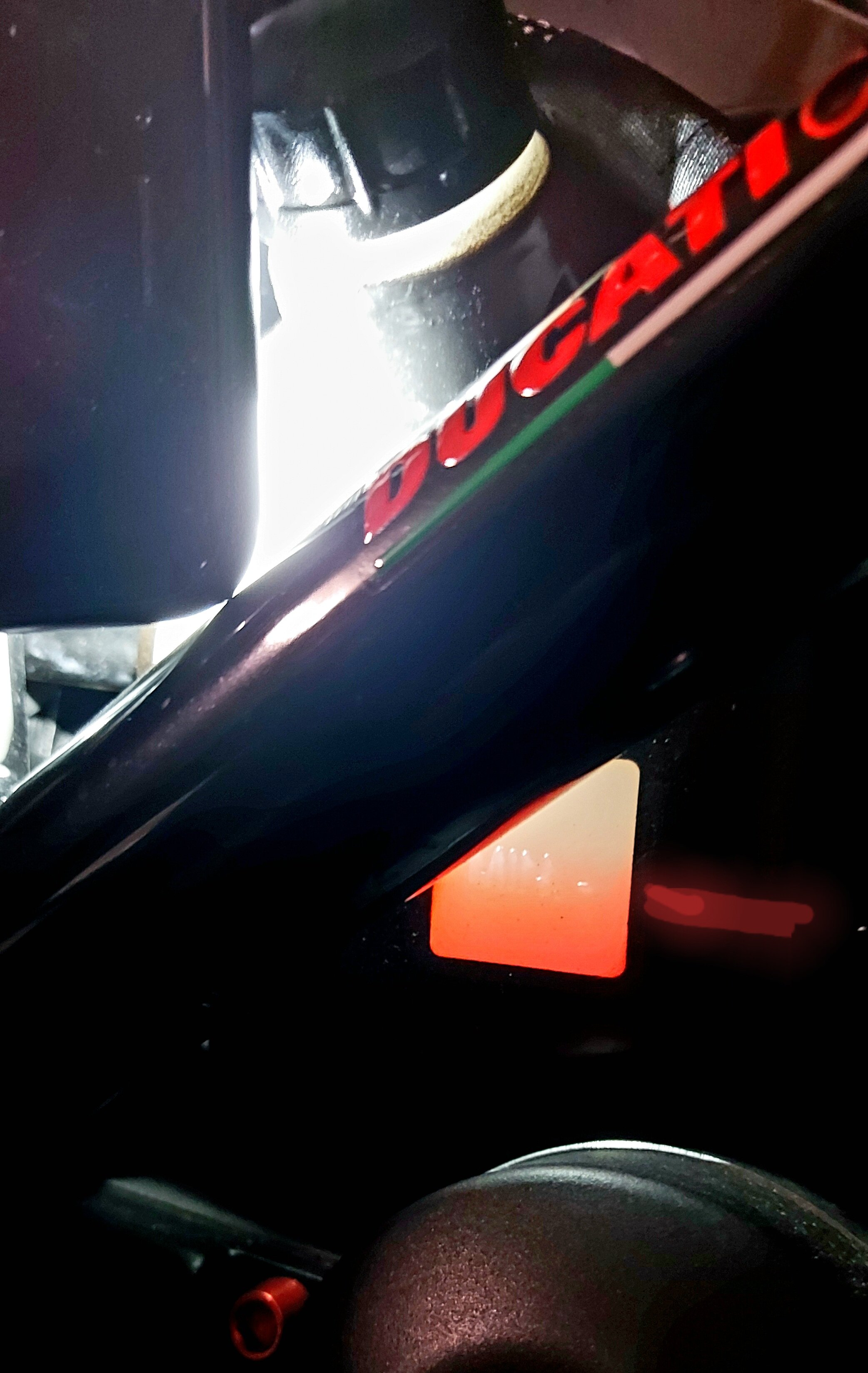

mabou950 Posted September 28, 2022 Share Posted September 28, 2022 Den Wasserstand erkennt man wirklich sehr schlecht, ausser es steht in der direkten Sonne. Ich leuchte ansonsten mit der Lampe von Smartphone einfach in die untere rechte weisse Öffnung rein und schütteln ein wenig. Im linken oberen Fenster is bei der unteren Kante der Behälter noch fas halb voll. Ansonsten kann man links oben rein leuchten und unten rechts prüfen. Hier ein paar Bilder 1. Linkes oberes Fenster, Motorrad gerade 2.) Unteres rechte Fenster, Motorad am Seitenständer: Achtung: Füllstand erscheint so natürlich weniger! 3. 'Wackelvideo", Motorrad gerade: 20220928_180006.mp4 1 Quote Link to comment Share on other sites More sharing options...

korolead Posted September 29, 2022 Share Posted September 29, 2022 (edited) Wichtig ist, das Moped gerade zu stellen. Nur so zeigt sich die tatsächliche Füllmenge an 😉 Edited September 29, 2022 by korolead 1 Quote Link to comment Share on other sites More sharing options...
