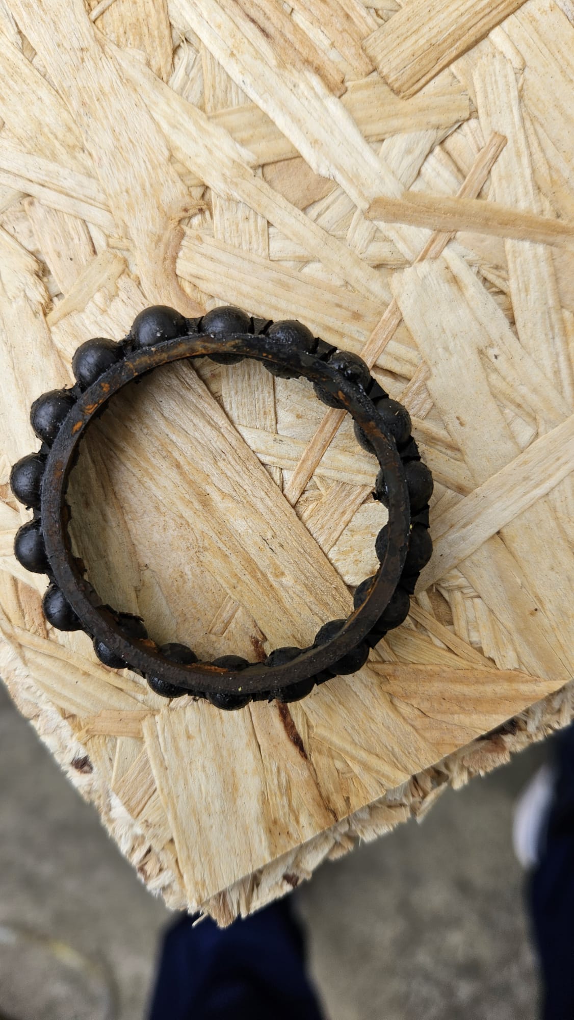

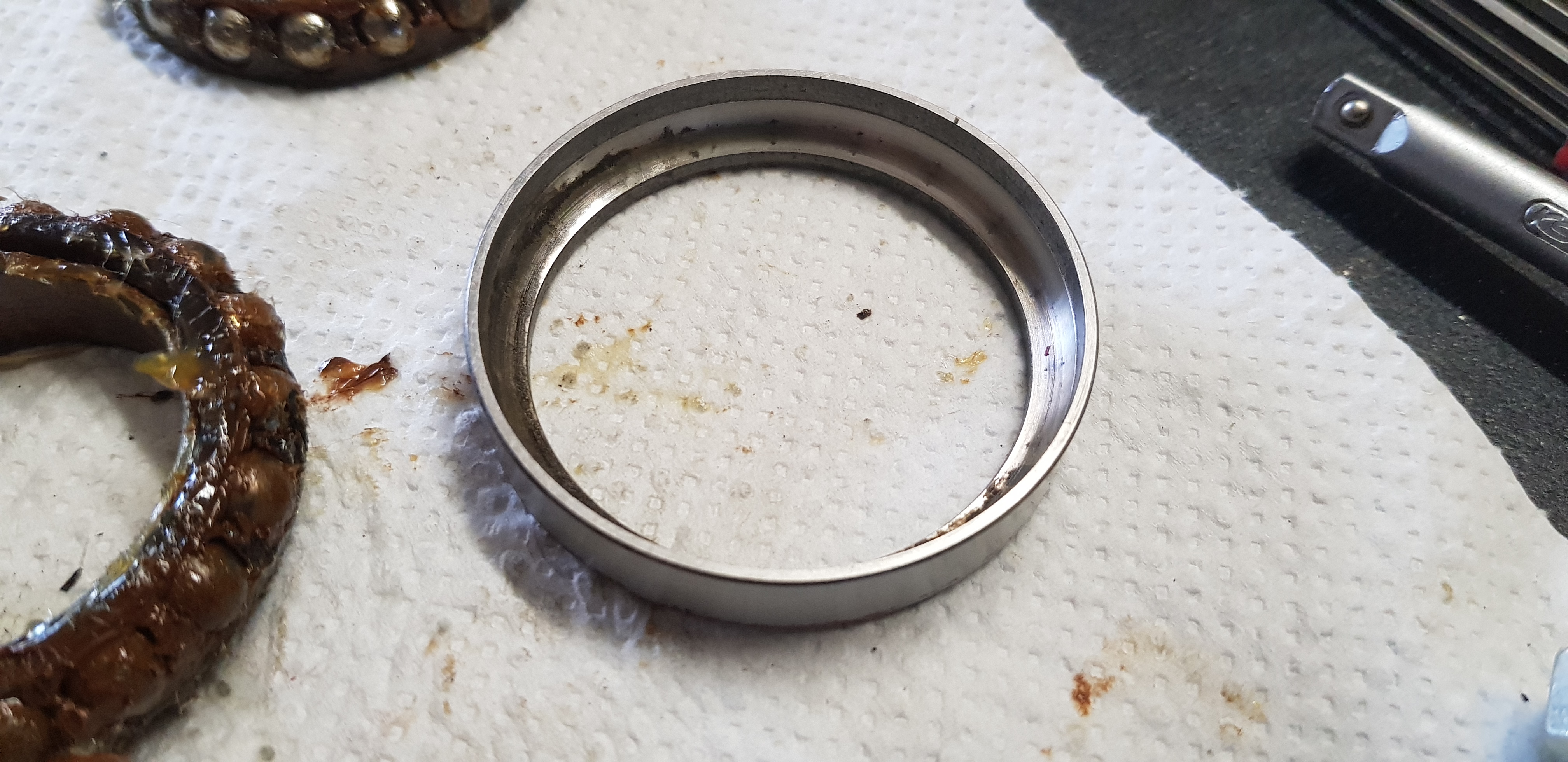

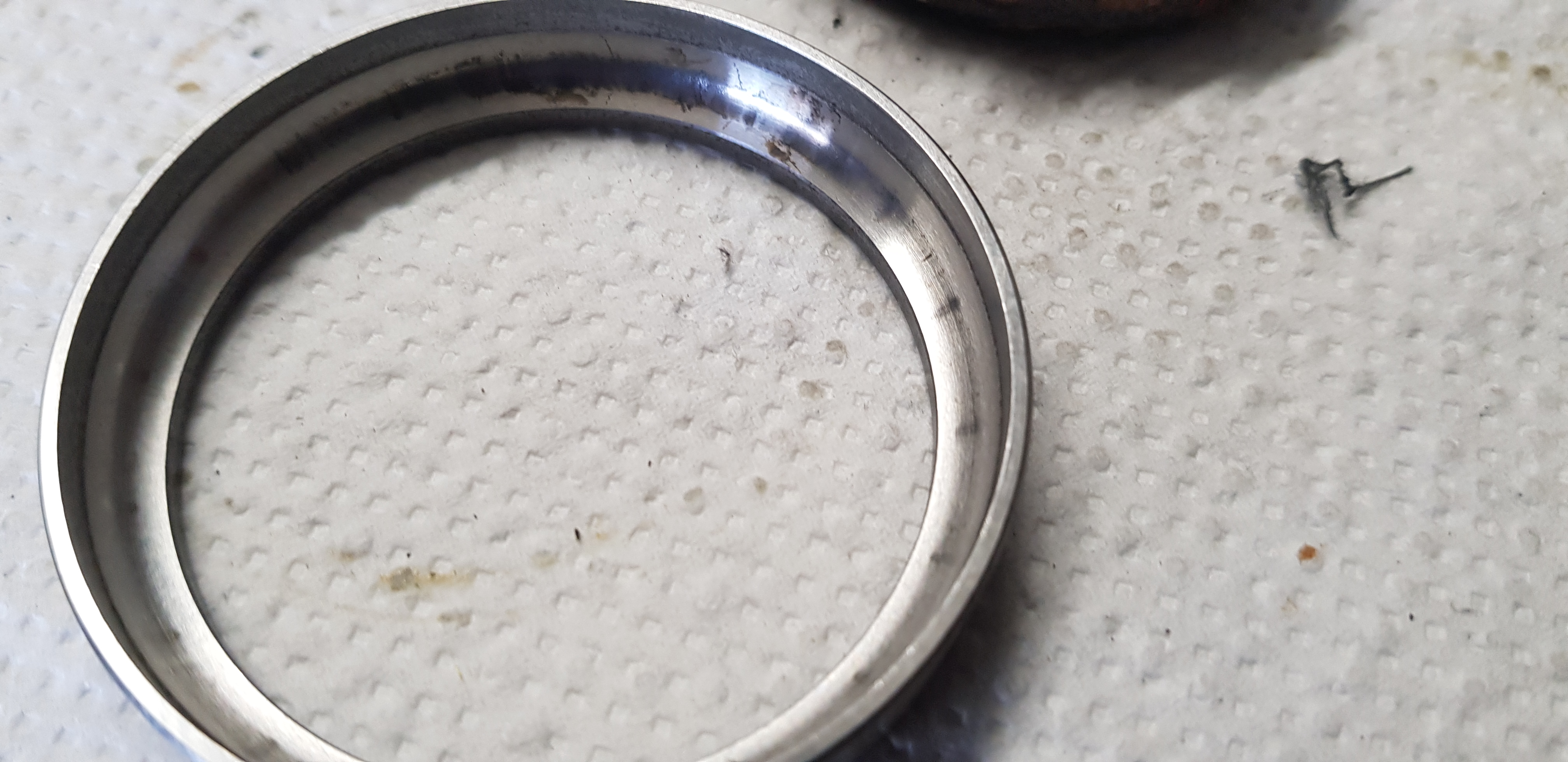

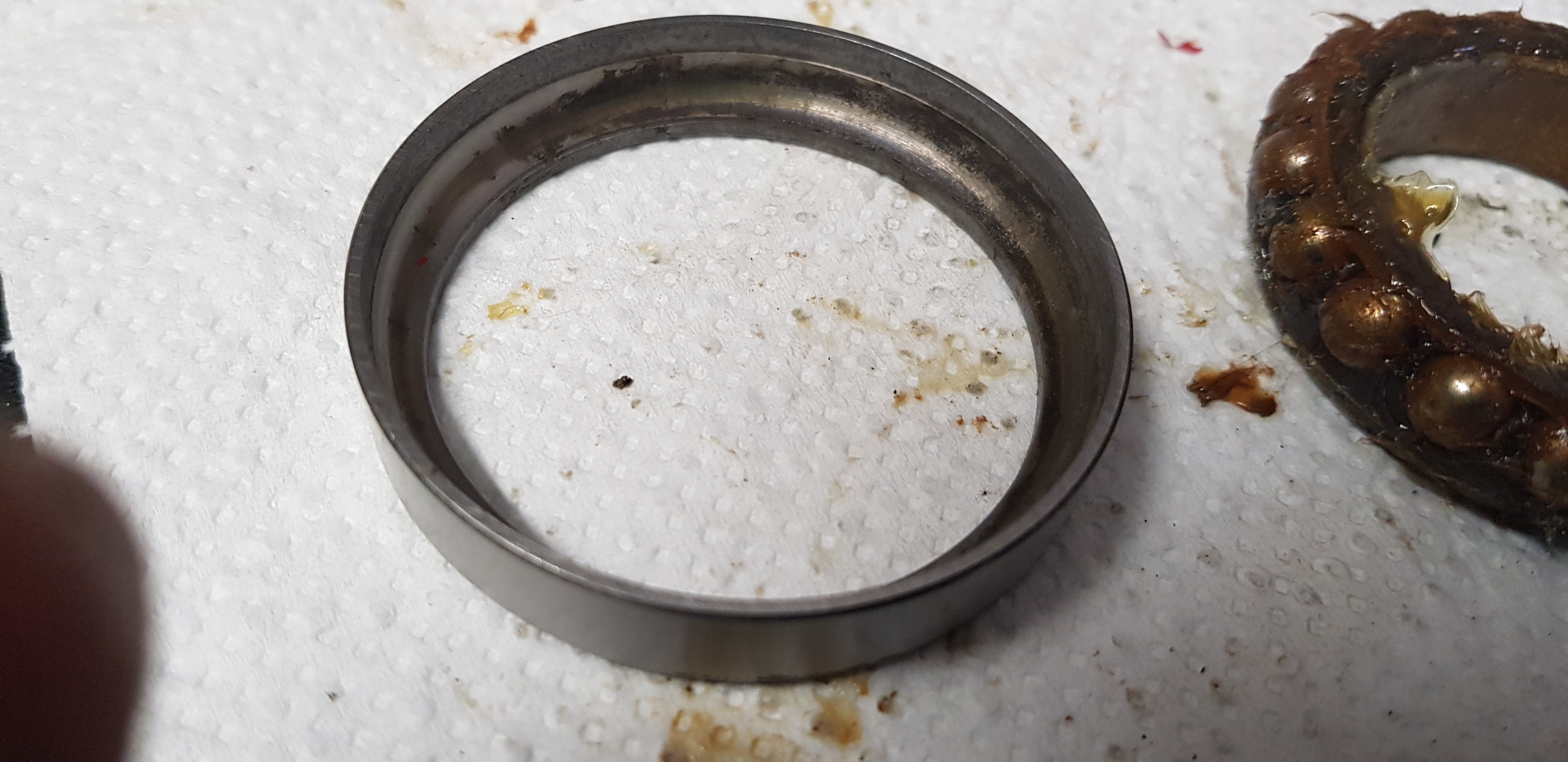

Croozer Posted April 2, 2023 Author Share Posted April 2, 2023 So haben meine Lager ausgesehen. Hab´dann Kegelrollenlager rein. Nach einer kurzen Fahrt mit ein paar ordentlichen Bremsungen haben sie sich noch etwas gesetzt, dann nochmal nachgezogen...feddich. Mal sehen, wie lange die halten🤔 1 Quote Link to comment Share on other sites More sharing options...

Supermoto Posted November 30, 2024 Share Posted November 30, 2024 Am 2.4.2023 um 18:26 schrieb Croozer: So haben meine Lager ausgesehen. Hab´dann Kegelrollenlager rein. Nach einer kurzen Fahrt mit ein paar ordentlichen Bremsungen haben sie sich noch etwas gesetzt, dann nochmal nachgezogen...feddich. Mal sehen, wie lange die halten🤔 Welche Lager hast du genau montiert? Hast du vielleicht eine Artikelnummer? AllBalls? Quote Link to comment Share on other sites More sharing options...

Croozer Posted December 3, 2024 Author Share Posted December 3, 2024 Am 30.11.2024 um 19:35 schrieb Supermoto: Welche Lager hast du genau montiert? Hast du vielleicht eine Artikelnummer? AllBalls? Artikelnummer weiß ich leider nicht mehr, aber ja, kamen von AllBalls. Ist übrigens immer noch alles bestens. Hab im Sommer nochmal geringfügig nachgestellt. Ca. 10tel Umdrehung Quote Link to comment Share on other sites More sharing options...
