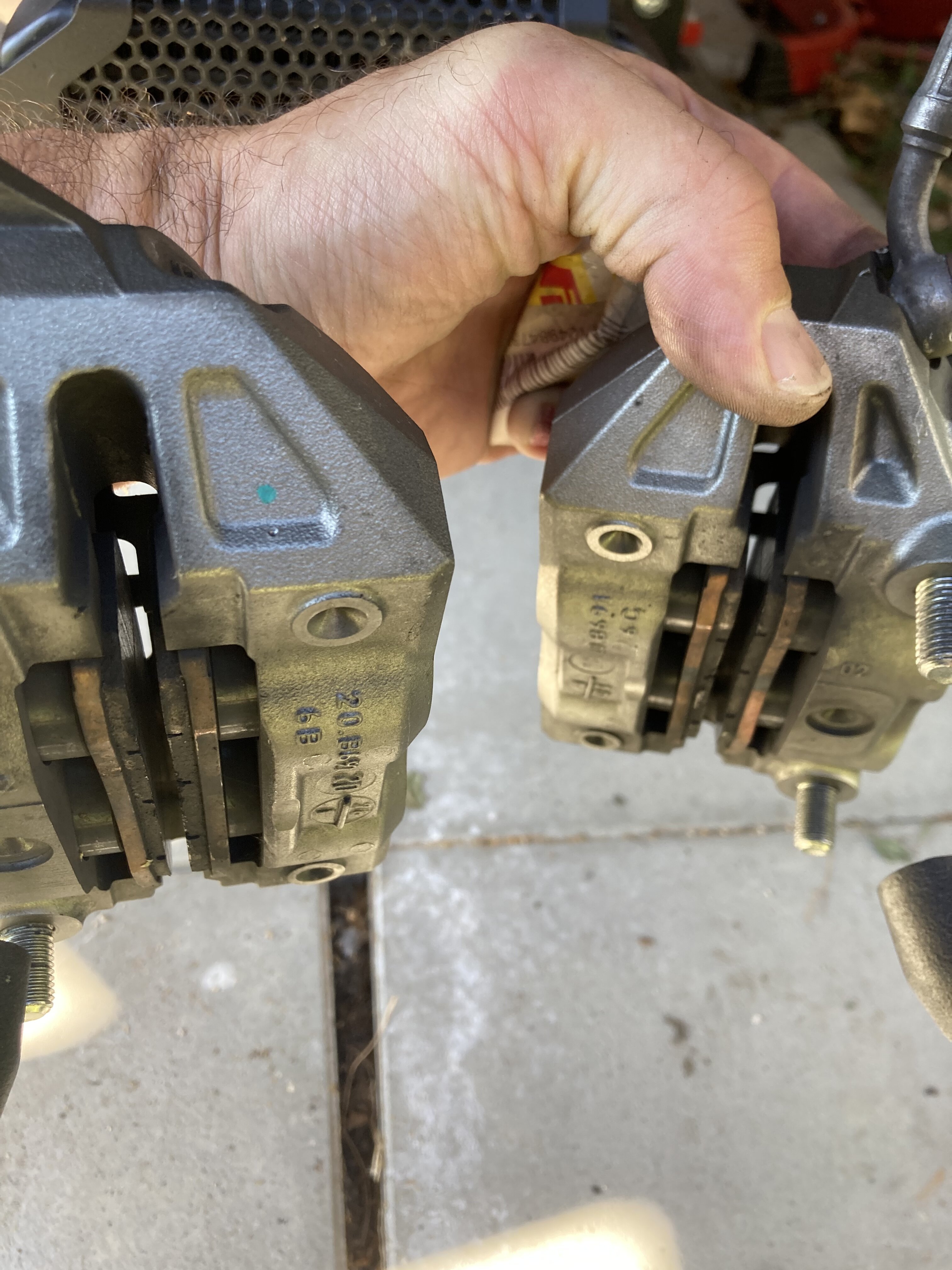

korolead Posted August 22, 2022 Share Posted August 22, 2022 Soeben das Vorderrad für neue Reifen abgebaut und gleich ein Foto der Bremsbeläge gemacht. Km etwas unter 16000. 1 Quote Link to comment Share on other sites More sharing options...
Sailor Fortune Posted August 22, 2022 Share Posted August 22, 2022 vor 15 Minuten schrieb korolead: Soeben das Vorderrad für neue Reifen abgebaut und gleich ein Foto der Bremsbeläge gemacht. Km etwas unter 16000. Unser kleiner V2 braucht nicht viel Bremsbelag. Hatte bei ca. 25tkm mal auf Brembo SA gewechselt und nun den insgesamt dritten Satz nur drin weil ich neue Scheiben bei 40tkm verbaut hatte Quote Link to comment Share on other sites More sharing options...
