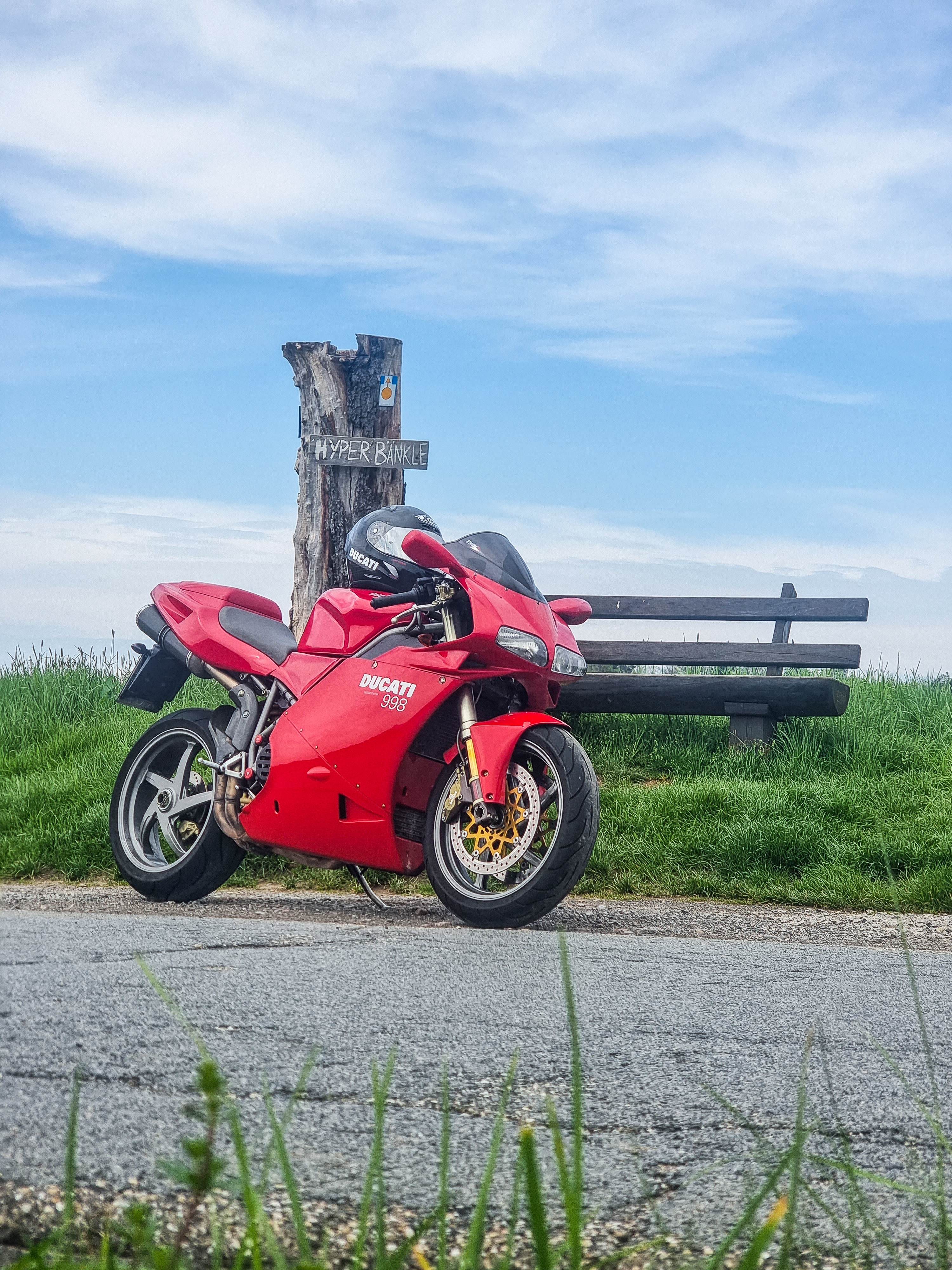

Hendse Posted May 1, 2023 Share Posted May 1, 2023 Hyper nicht immer....aber HyperBänkle geht immer. 11 Quote Link to comment Share on other sites More sharing options...
Silver Rider Posted May 2, 2023 Share Posted May 2, 2023 Herrjenumollna ...... es gibt mir immer einen Stich wenn ich die einzig wahre wunderschöne Diva von Ducati sehe. 🥰 Mit der 998 bin ich nicht nur zum Frisör gefahren. 😉 3 Quote Link to comment Share on other sites More sharing options...

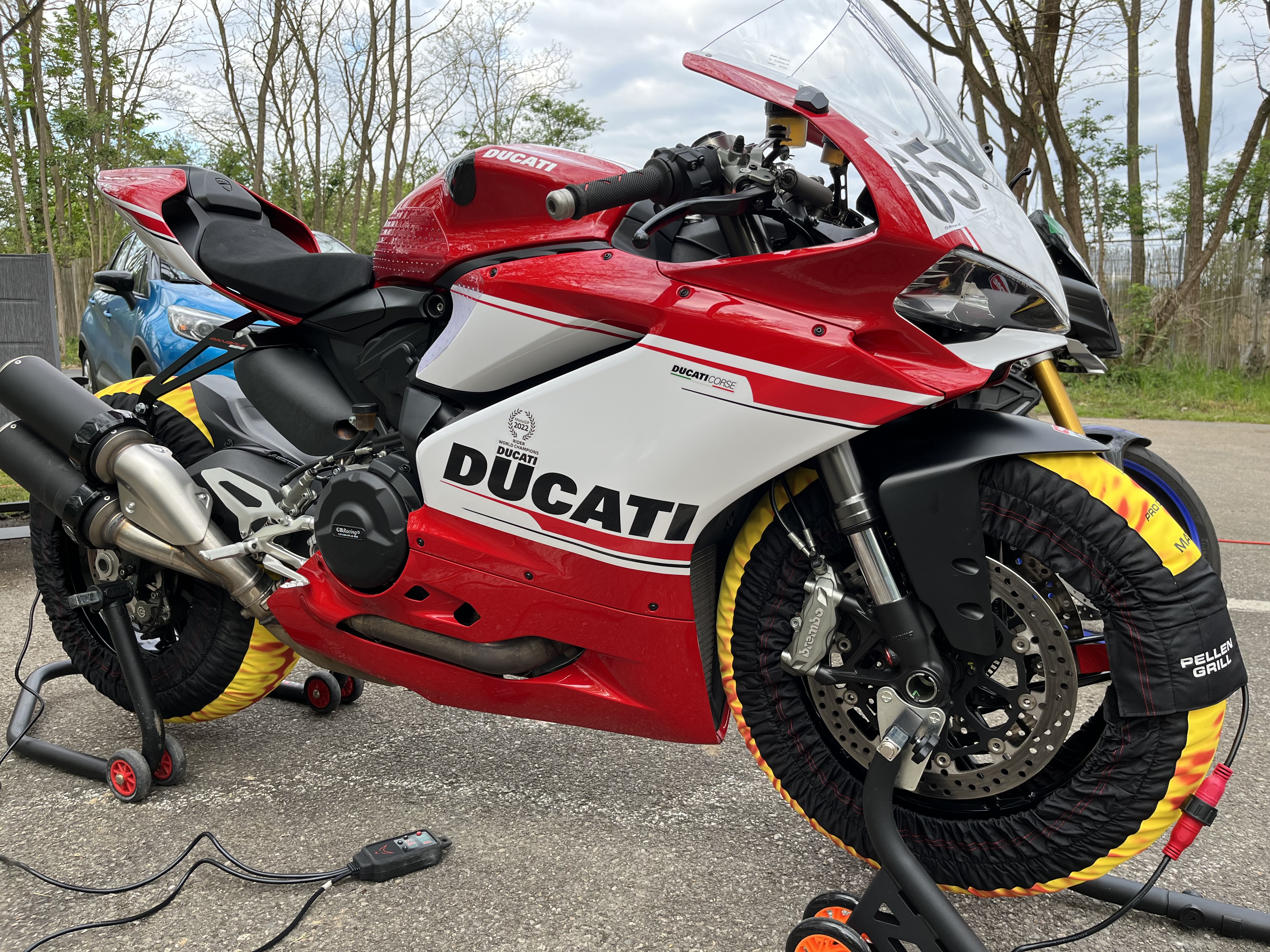

mabou950 Posted May 4, 2023 Share Posted May 4, 2023 (edited) @SMY Sorry ☺️ Das freut mich aber, dass es dich interessiert! ❣️ War mir zunächst unsicher, da es ja doch die Pani war und eben nicht die Hyper. Aber wenn dem so ist, erstelle ich demnächst einen Kurzreport. Ich würde nur noch gern abwarten, bis ich vom Spezl das Onboardvideo bekommen habe. PS: Ist alles super gelaufen. Die Pani ist ein traumhaftes Renntöff. Neue Freunde ja - aber alte Liebe rostet nicht! Die Hypergemeinde hier will ich nicht missen🥰 Hier mal die erste Impression Edited May 4, 2023 by mabou950 4 2 Quote Link to comment Share on other sites More sharing options...

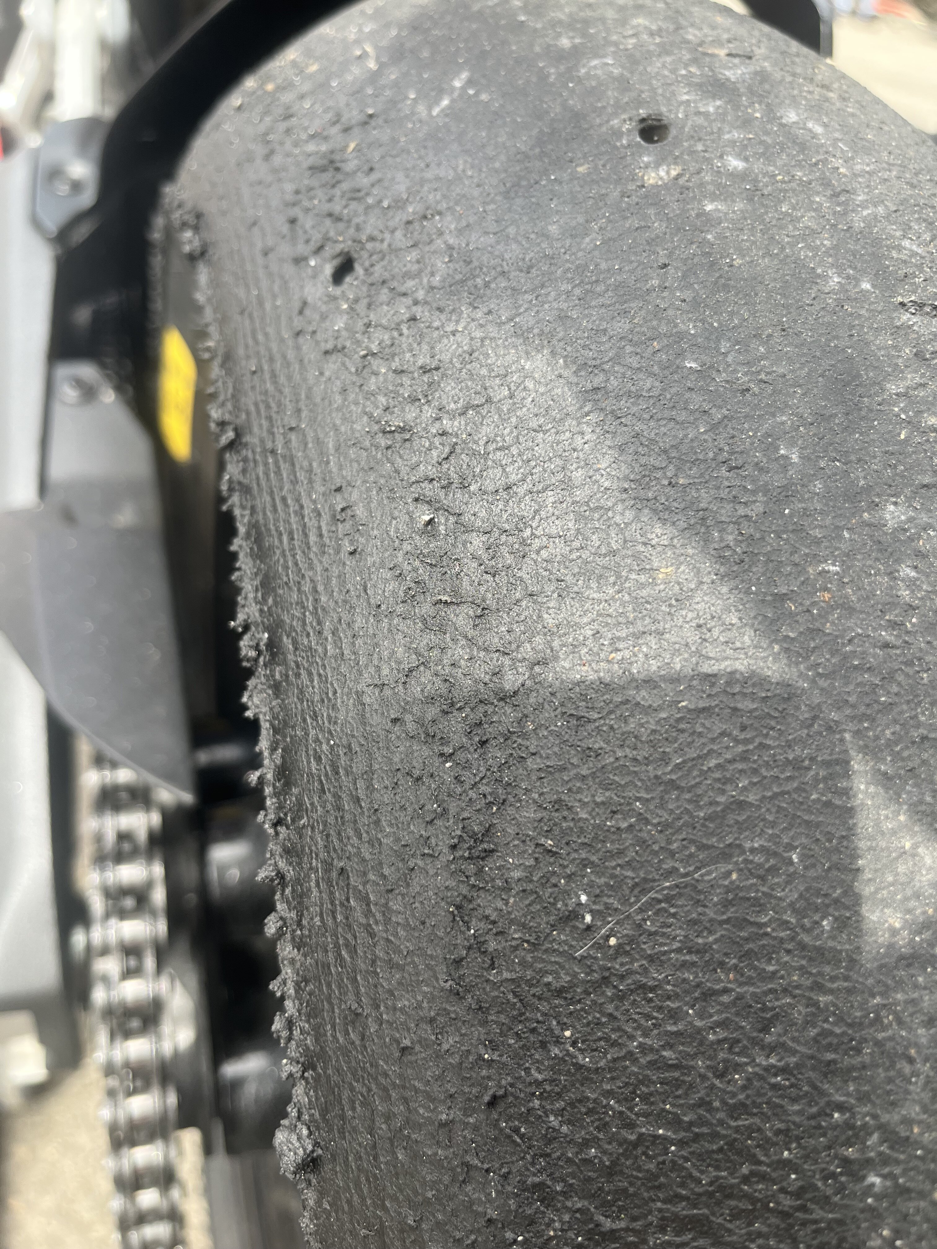

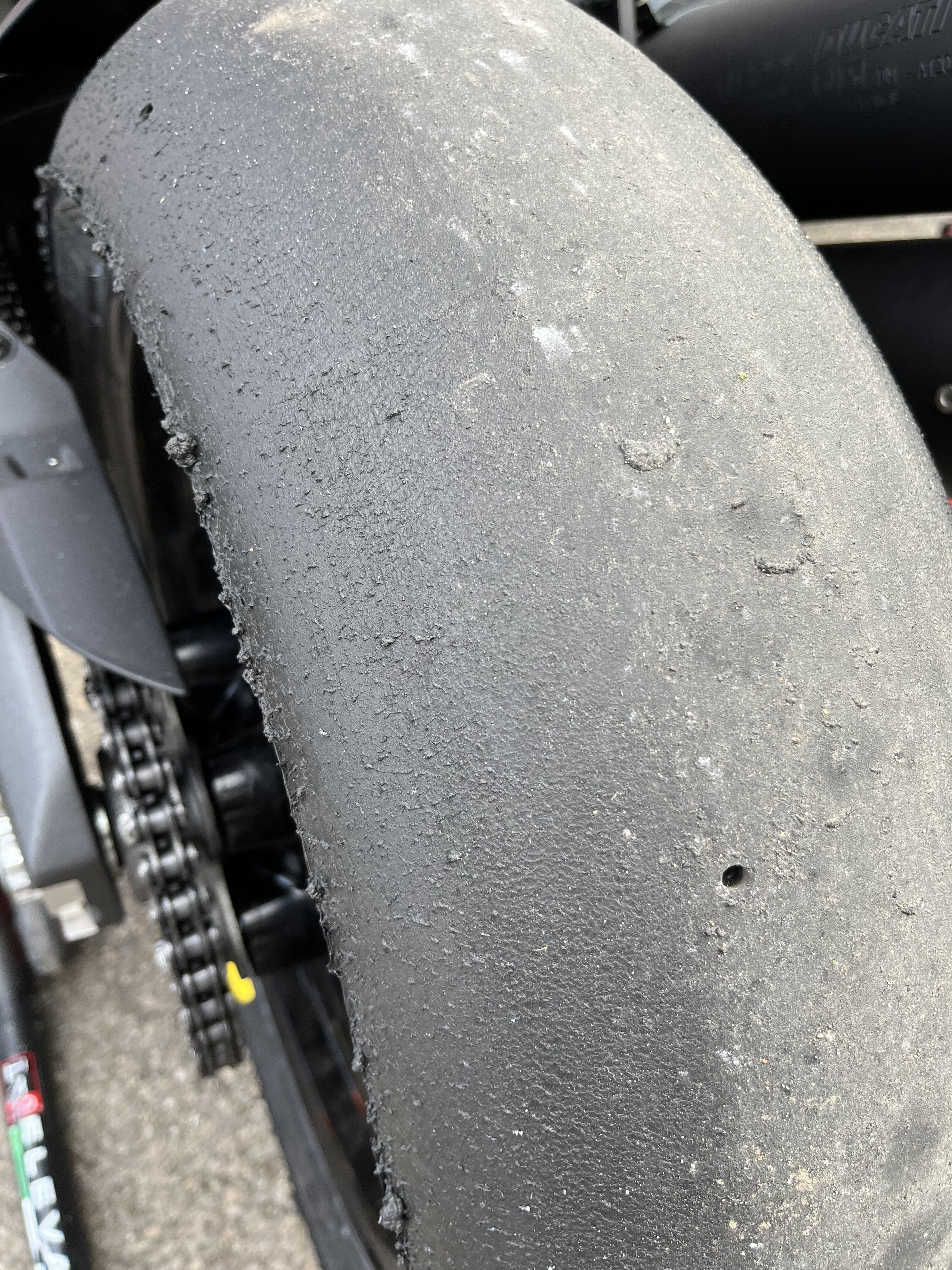

mabou950 Posted May 4, 2023 Share Posted May 4, 2023 (edited) Hey merci! 😍 ja! Tatsächlich habe ich mich an die Slics gewagt. Superbike SC1 vorn und SC3 hinten. Schön vorgewärmt und ab die Post! Hatte während der Fahrt schon den Eindruck, dass die Pellen nochmal einiges an Leistungsniveau parat haben, obwohl ich Links sogar mit dem Schalthebel aufgesetzt bin. Handling, Bremsen, Feedback, Stabilität etc ist einfach ein Traum. Dennoch hab ich am Hinterrad wieder den Reifen leicht zum aufreissen gebracht. Wobei aufreissen das falsche Wort ist, als eher Überlastungserscheinung mit erhöhtem Abrief an diesen Winkeln. Exakt gleich, wie bei der Hyper! Luftdruck war nach Vorgabe. Die Reifentemperatur nach dem Turn deutlich über 80*, Luft 18*, Strecke um die 25*C. Reifendruck nach Turn bei 1,70 bar. Vorgeheizt auf 85. Habe aber das Fahrwerkssetup noch nicht durchgeführt. Vielleicht häng ich aber geundsätzlich zu schnell und zu stark am Gas. Werde das Setup jetzt dann mal durchführen. Aber auch viele weitere Leute vor Ort hatten an gleichen Stellen zum Teil sehr ähnliche Profilbilder. Stets an der Schräglage, an welcher einfach beschleunigt wurde. Hatte hin und wieder auch einen Tranktionsverlust festgestellt, in dem der Hinterreifen sich zur Kurvenaussenseite bewegte. Beim Beschleunigen nach dem Scheitel. Vielleicht liegt das auch an der Strecke? Was auch krass war, dass der Vorderreifen an der Verkleidung zwischen den Kühlern geschliffen hat. Laut Recherche wohl ein bekanntes Problem. Dennoch wird die Gabel aktuell überholt, da gestern diese undicht geworden ist. Edited May 4, 2023 by mabou950 1 2 Quote Link to comment Share on other sites More sharing options...

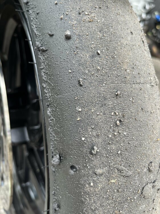

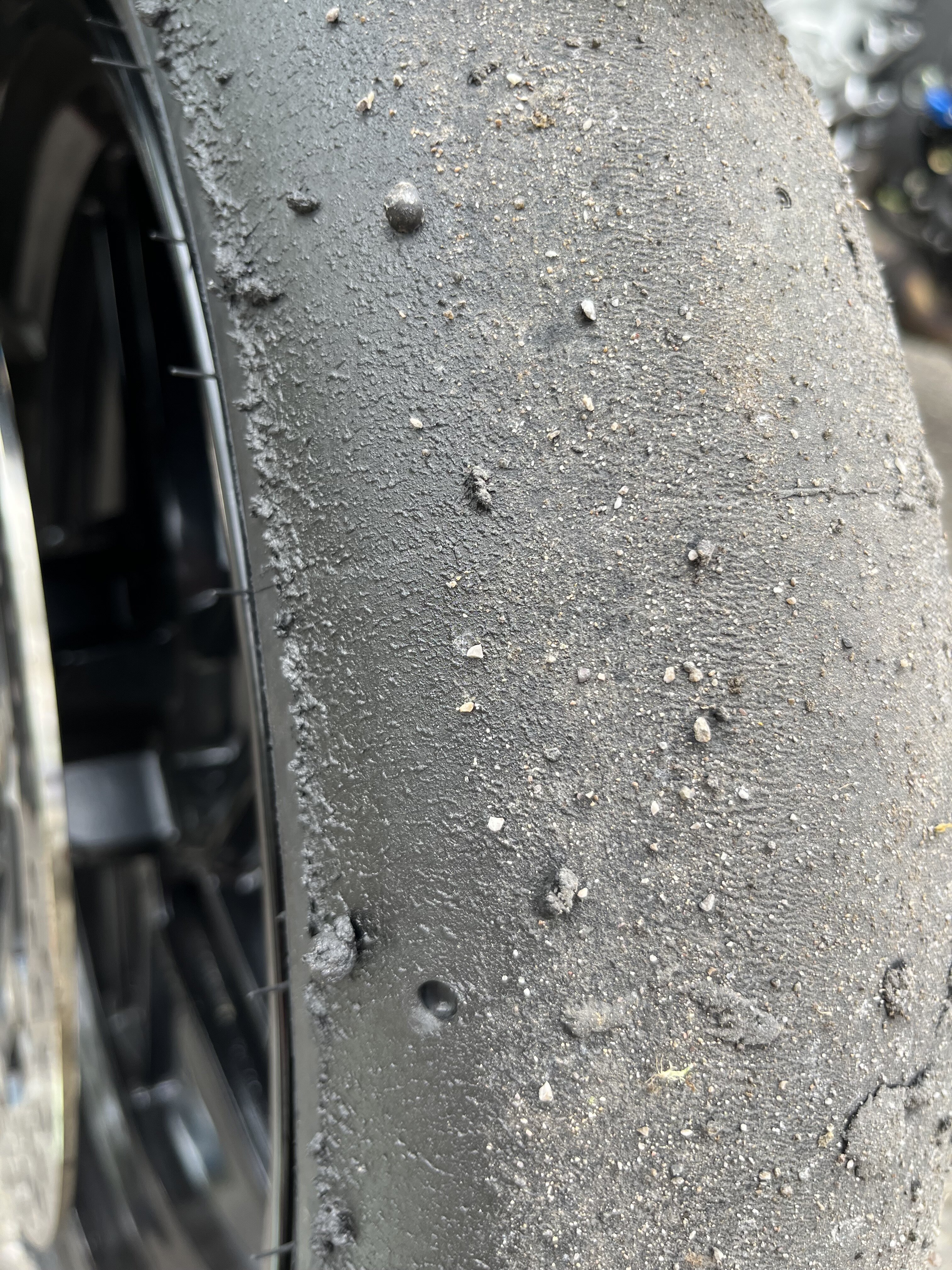

mabou950 Posted May 4, 2023 Share Posted May 4, 2023 (edited) Ich Held - da habe ich glatt die falschen Bilder eingestellt! 😜 Jetzt nochmal: rechte Flanke nicht ganz so drastisch, dennoch eine Kuhlenbildung erkennbar. links: deutlich sichtbar. (Die Strecke hat nur 3 sehr langgezogene, mit sehr starken Beschleunigungsanteil (85 auf 195km/h) eigentlich „nur auf diesem Flankenwinkel fahrend“) Und der Vorderreifen: Edited May 4, 2023 by mabou950 1 1 Quote Link to comment Share on other sites More sharing options...
