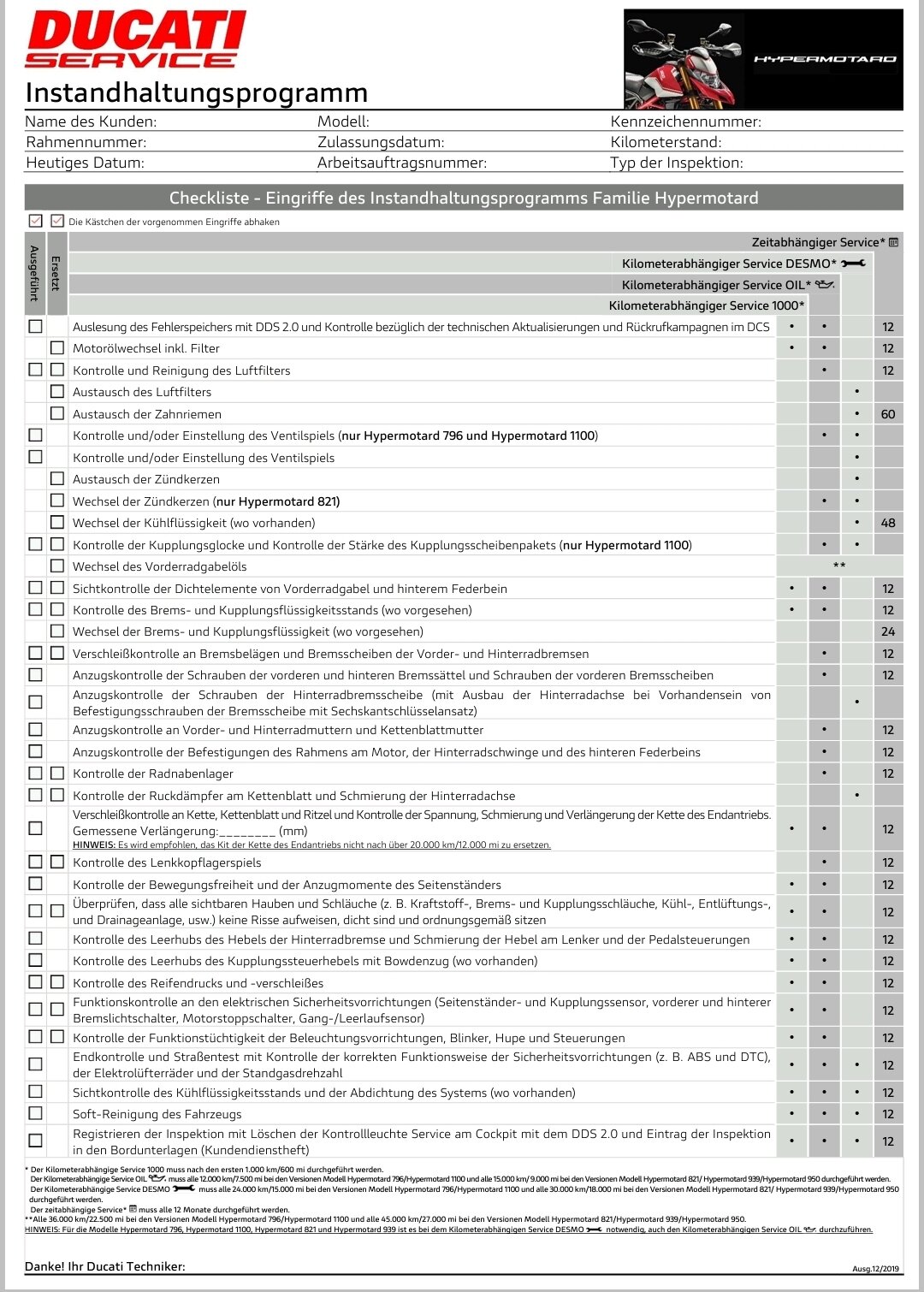

HY95 Posted July 12, 2022 Share Posted July 12, 2022 Was machen die denn beim Desmoservice? Hört sich so an als ob die Ventile nicht richtig zur Zündung stehen (Steuerzeiten). Das würde auch erklären, warum der KAT glüht. Wie schon vorher geschrieben, unverbrannter Kraftstoff im KAT. Evtl. der Zahnriemen einen Zahn daneben eingestellt oder Zahnriemen übergesprungen. Quote Link to comment Share on other sites More sharing options...

mabou950 Posted July 12, 2022 Share Posted July 12, 2022 vor 5 Stunden schrieb HY95: Was machen die denn beim Desmoservice? Quote Link to comment Share on other sites More sharing options...
