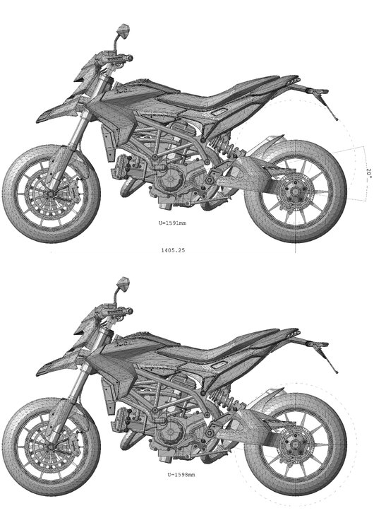

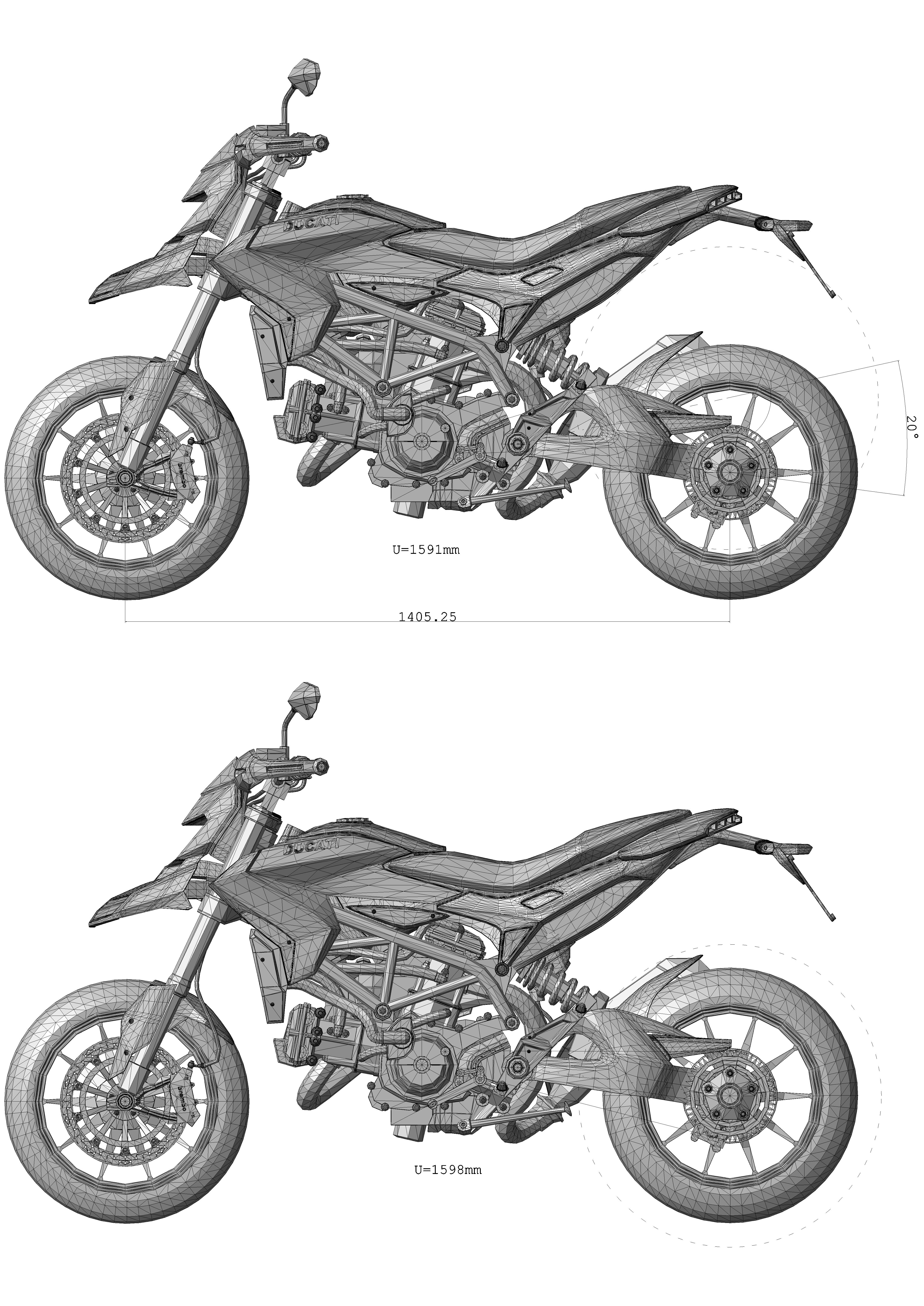

CubaLibreee Posted March 29, 2025 Share Posted March 29, 2025 Regenwetter im Allgäu und Langeweile: Hier mal kurz aufskizziert was das Einfedern EXTREM in etwa ausmacht? Quote Link to comment Share on other sites More sharing options...
CubaLibreee Posted March 29, 2025 Share Posted March 29, 2025 Der Drehpunkt für das rotieren der Kette im CAD war natürlich die Schwingenaufnahme. U ist gleich die Kettenlänge im CAD. Ich glaube zu behaupten, das wir unter normalen Bedingungen, es nicht schaffen das Federbein der HYM auf Anschlag zu federn! Somit reden wir dann über einen Wert von um die 5mm wo sich die Kettenlänge verändert... DRUFF GESCHISSEN! Quote Link to comment Share on other sites More sharing options...
Dr.Stronzo Posted March 29, 2025 Share Posted March 29, 2025 Vorgabe ist ja: Auf Seitenständer im unbelastetem Zustand die 72 bis 74 mm bei der 821 SP. Wenn Du ein längeres oder kürzeres Federbein oder andere Federn verbaust ändert sich sehr wohl was an der Situation Seitenständer unbelastet. Also eine Möglichkeit: Mit Spanngurten Rad gegen Rahmen ziehen bis Ritzel, Schwingendrehpunkt und Radachse in einer Flucht liegen. Das ist die Stelle an der die Kette maximal gespannt ist. Federt man weiter oder weniger weit ein, wird Kette lockerer. In dieser Stellung Kette mit etwas Spiel einstellen, dann entlasten und messen wieviel es auf dem Seitenständer ist. Bei der 821 SP stimmt es exakt mit den vorgegebenen 72 mm über ein. Ich hab mir dann ein Distanzstück zwischen Kette und Schwinge gebastelt, einfach reinhalten statt Meterstab. Habs glaub ein bisschen kompliziert beschrieben. Grüße 2 Quote Link to comment Share on other sites More sharing options...
CubaLibreee Posted March 29, 2025 Share Posted March 29, 2025 vor 39 Minuten schrieb Dr.Stronzo: Vorgabe ist ja: Auf Seitenständer im unbelastetem Zustand die 72 bis 74 mm bei der 821 SP. Wenn Du ein längeres oder kürzeres Federbein oder andere Federn verbaust ändert sich sehr wohl was an der Situation Seitenständer unbelastet. Also eine Möglichkeit: Mit Spanngurten Rad gegen Rahmen ziehen bis Ritzel, Schwingendrehpunkt und Radachse in einer Flucht liegen. Das ist die Stelle an der die Kette maximal gespannt ist. Federt man weiter oder weniger weit ein, wird Kette lockerer. In dieser Stellung Kette mit etwas Spiel einstellen, dann entlasten und messen wieviel es auf dem Seitenständer ist. Bei der 821 SP stimmt es exakt mit den vorgegebenen 72 mm über ein. Ich hab mir dann ein Distanzstück zwischen Kette und Schwinge gebastelt, einfach reinhalten statt Meterstab. Habs glaub ein bisschen kompliziert beschrieben. Grüße Jetzt hab ich es auch verstanden!🙈 Quote Link to comment Share on other sites More sharing options...

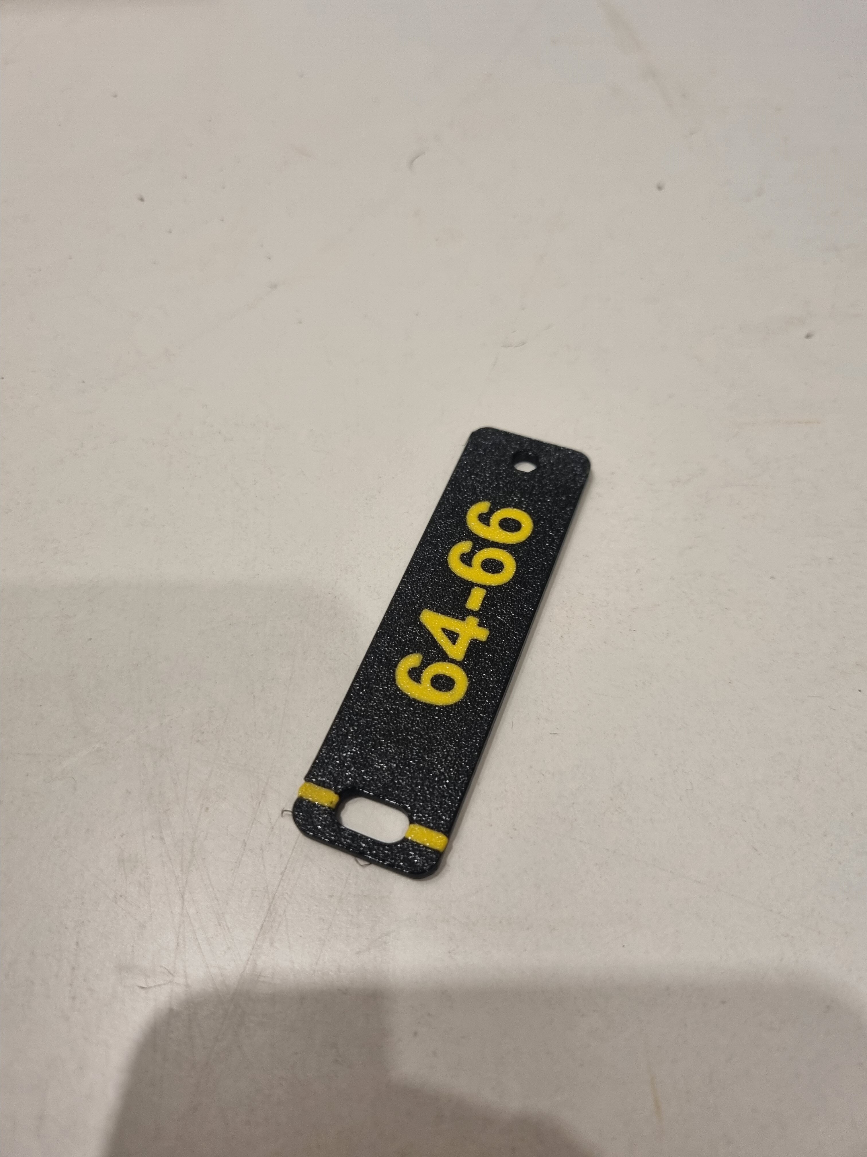

CubaLibreee Posted March 29, 2025 Share Posted March 29, 2025 vor 1 Stunde schrieb man-mane: Wissenschaft Kettenspannung, sehr Interessant seit ich hier lese sehe ich ständig mein zerrissenes Getriebe nach einem Sprung von einem Randstein...!😂 Ich hab es eben nach der Manual Methode gecheckt und das passt schon. Dafür hab ich mir vom Max Planck Institut (Witzle gmacht!) noch folgendes Tool entwickeln lassen: Quote Link to comment Share on other sites More sharing options...
Anthony Posted March 29, 2025 Share Posted March 29, 2025 (edited) vor 10 Stunden schrieb CubaLibreee: Ich hab es eben nach der Manual Methode gecheckt und das passt schon. Dafür hab ich mir vom Max Planck Institut (Witzle gmacht!) noch folgendes Tool entwickeln lassen: Du wirst lachen, aber das wollte ich mir nächste Woche auch bei uns in der Firma lasern lassen 😂 Macht sich besser zum Ablesen als ein Zollstock oder Bandmaß. Danke für die Design-Inspiration 😁 Edited March 30, 2025 by Anthony Quote Link to comment Share on other sites More sharing options...
