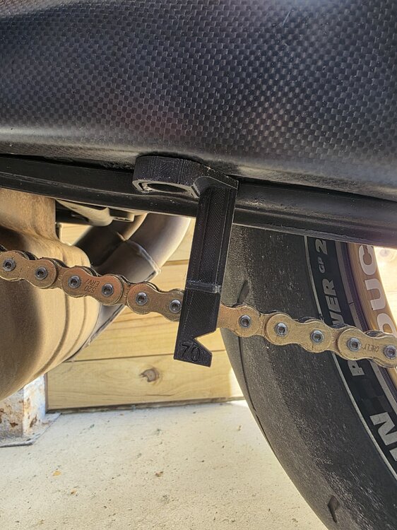

Ducduc Posted June 20, 2022 Share Posted June 20, 2022 Guten Abend, mal eine Frage zur Kettenspannung der Hyper 950. Der Durchhang ist 65-67 mm, sollte also soweit passen. Ist es aber normal, dass ich die Kette oben an die Schwinge drücken kann bzw. dass die Kette im niedrigen Drehzahlbereich sehr rasselt und rupft? Kenne das von bisherigen Motorrädern nicht so. VG Ducduc Quote Link to comment Share on other sites More sharing options...
mabou950 Posted June 20, 2022 Share Posted June 20, 2022 vor 33 Minuten schrieb Ducduc: Guten Abend, mal eine Frage zur Kettenspannung der Hyper 950. Der Durchhang ist 65-67 mm, sollte also soweit passen. Ist es aber normal, dass ich die Kette oben an die Schwinge drücken kann bzw. dass die Kette im niedrigen Drehzahlbereich sehr rasselt und rupft? Kenne das von bisherigen Motorrädern nicht so. VG Ducduc "dass ich die Kette oben an die Schwinge drücken kann?" -Ja -- "dass die Kette im niedrigen Drehzahlbereich sehr rasselt und rupft?" - Zum "Rasseln" gibt es Update beim Händler, bei dem hinten ein paar Teile ausgetauscht werden. Kannst du mal sagen, was niedrig ist? Aber bis/ um die ca. 2000 ist die Kiste schon sehr ruppig, ja. Einfach Drehzahl drüber halten. Die Hyp ist kein "Komfortfahrzeug" 😄 1 Quote Link to comment Share on other sites More sharing options...

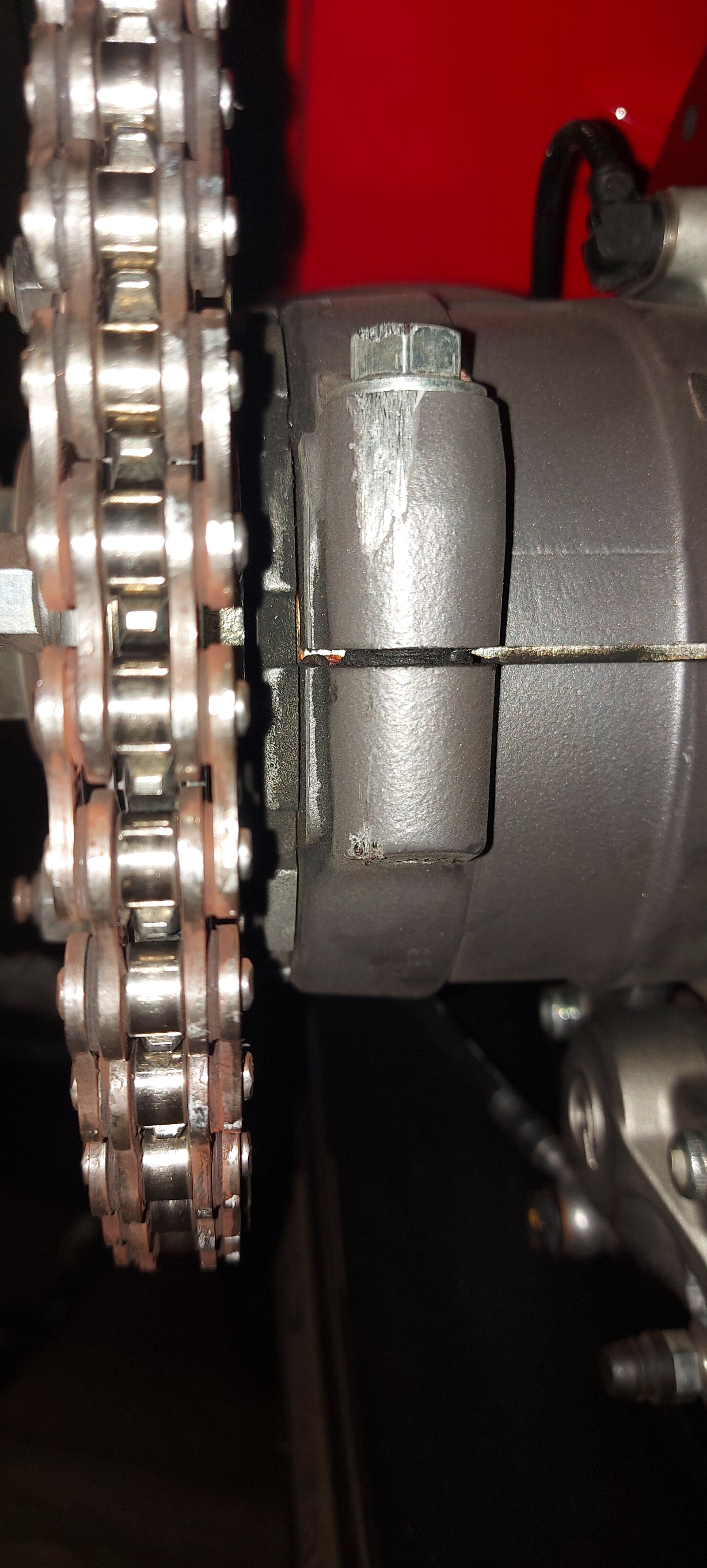

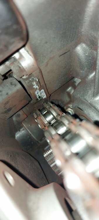

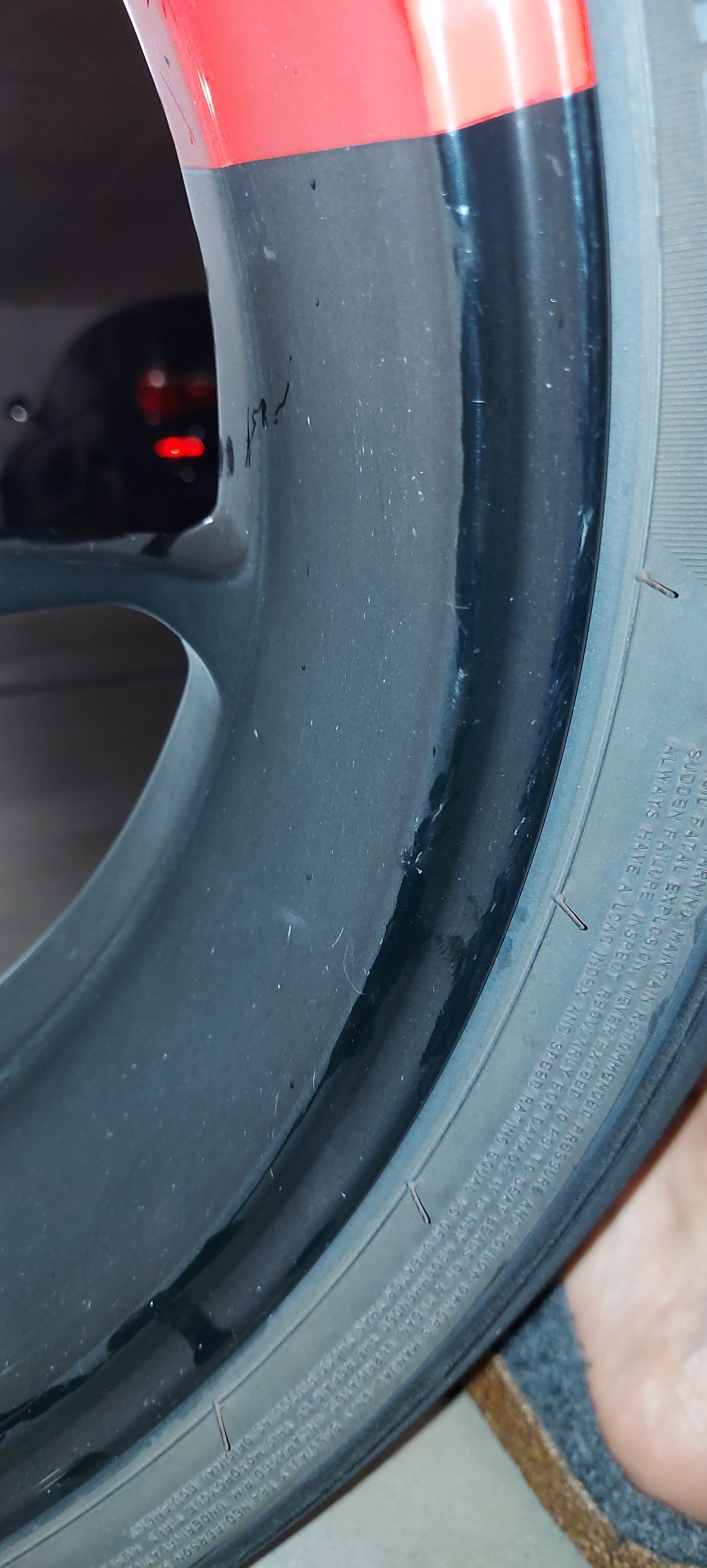

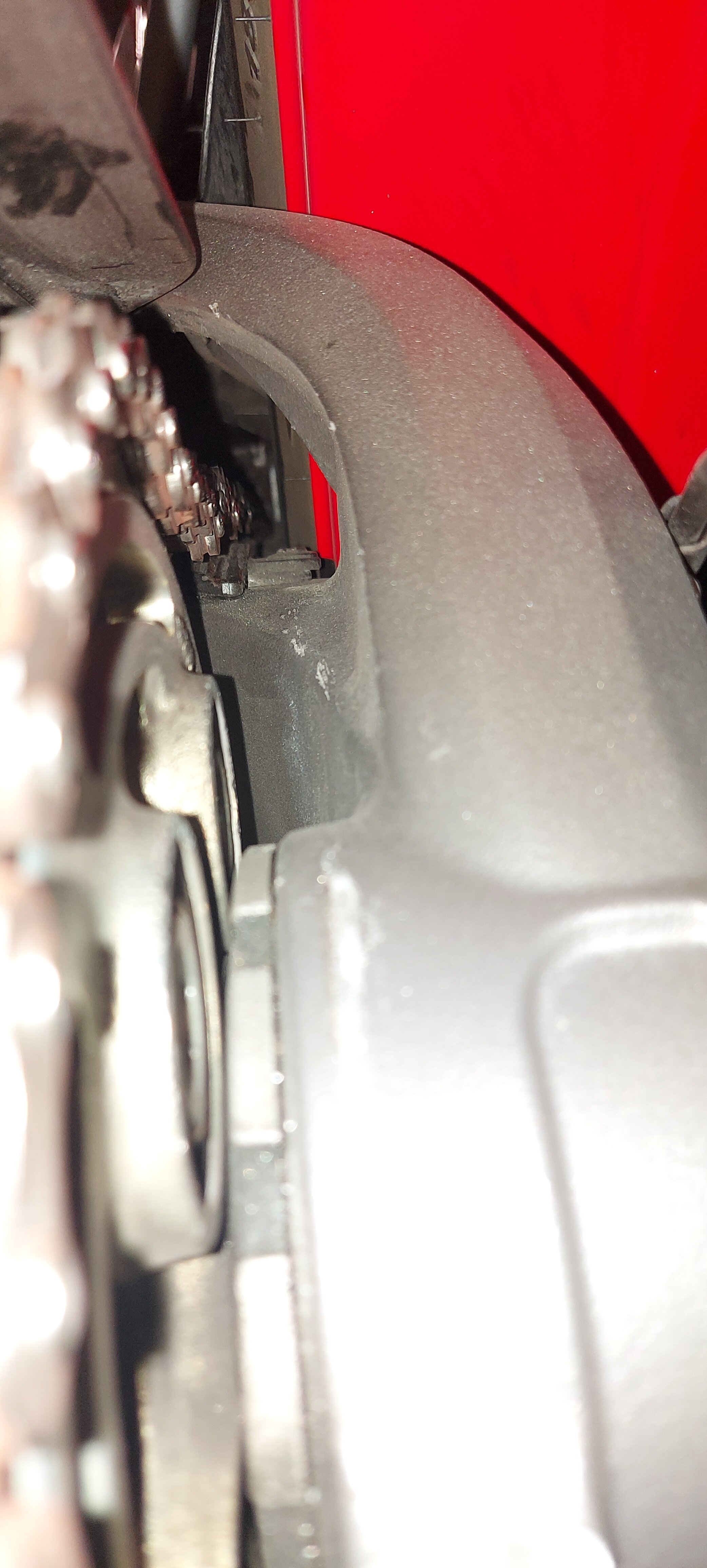

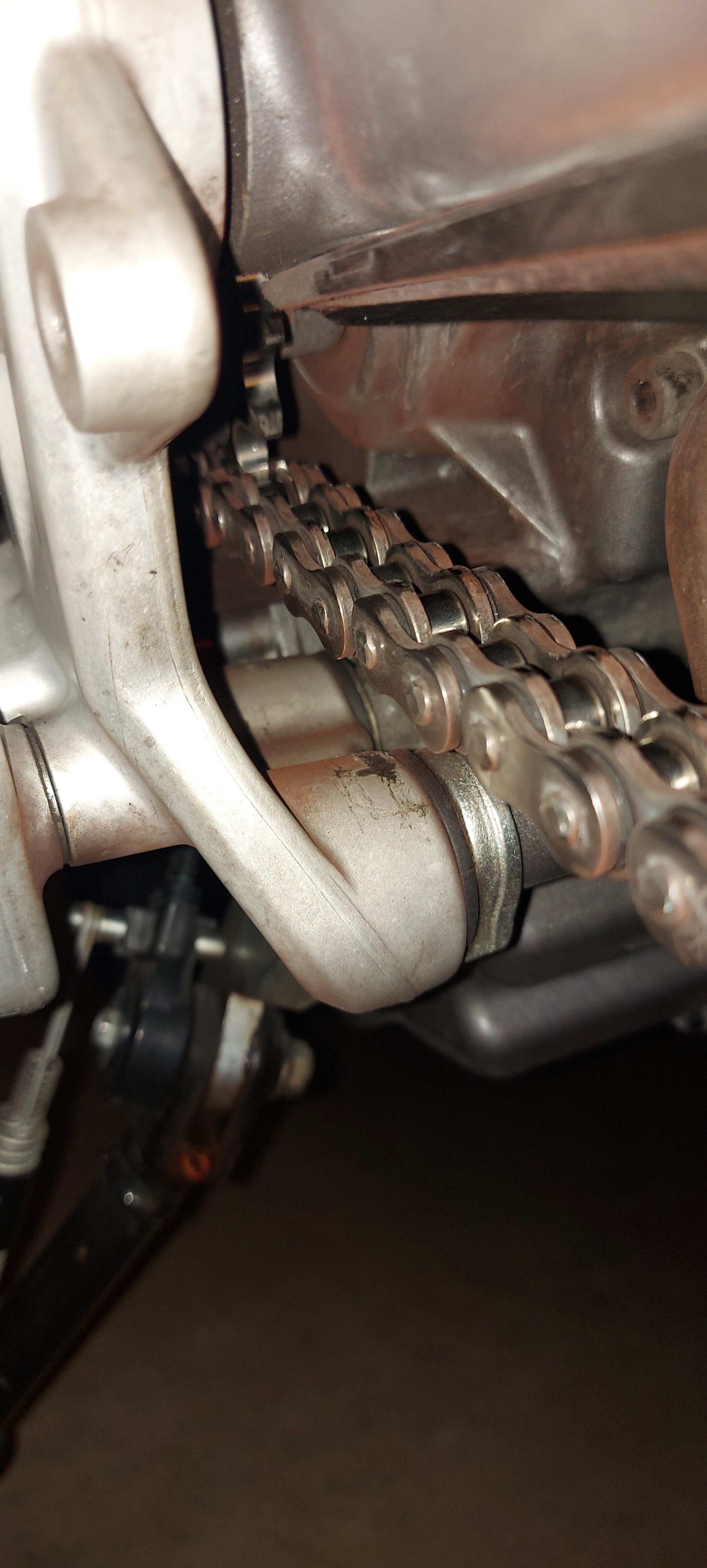

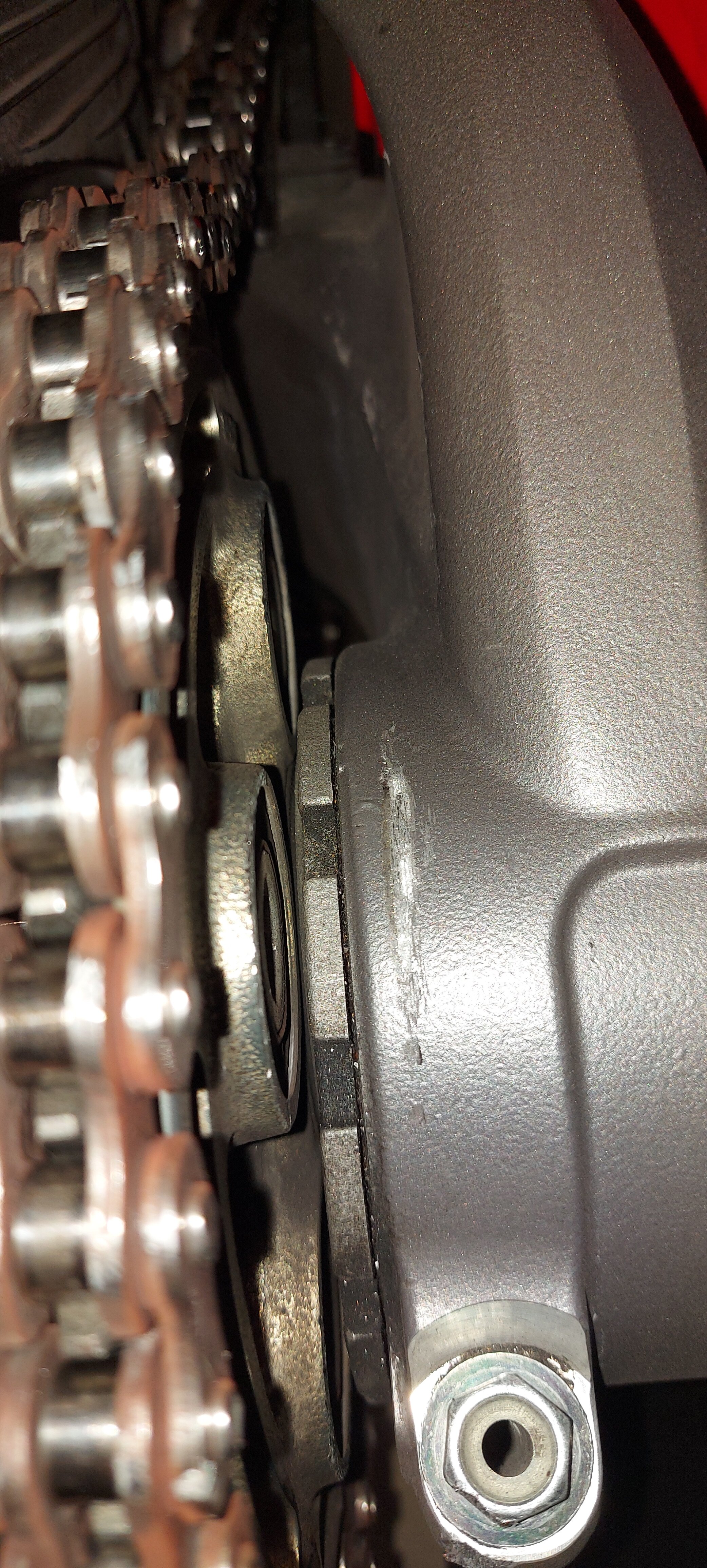

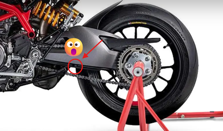

mabou950 Posted September 13, 2022 Share Posted September 13, 2022 (edited) Also heute ist mir was passiert ...🤯😱🤬 Kiste quasi frisch vom Service geholt. Heute mal wieder mit Jadgwurst im Gepäck dann mal eine neue Strecke ausprobiert, mit passenden Mitstreitern! War echt geilo! Und dann, am Wendepunkt umgedreht, dass Kabel durchgezogen, geschaltet - Motor dreht hoch, aber, keine Beschleunigung!?!?! Nochmal gecheckt, Motor dreht hoch, aber kein Zug! Blick in den Rückspiegel ergab keine verlorenen Teile. Also angehalten, Warnblink an, Motorrad gecheckt. Kette abgesprungen!¡! Mitten Am Berg, zwischen zwei Kurven. Also auf die hilfsvereiten Kollegen gewartet, Strasse gesichert und die Duc wieder langsam runterrollen lassen. Die Kette konnte wieder draufgespult werden. Naja! Nun ist dieSchwinge zerkratzt, und weitere Schäden suche ich noch. Morgen geht's jedenfalls zum Freundlichen .... wie ärgerlich - denoch cool, dass nichts Weiteres passiert ist! 😉👍 Hatte das schonmal jemand so in der Art? PS: Bilder attached. So siehts aus. 😪😔 Edited September 13, 2022 by mabou950 1 Quote Link to comment Share on other sites More sharing options...

mabou950 Posted September 13, 2022 Share Posted September 13, 2022 Absolut! Mal sehen wie das weiter verläuft. Ich werde berichten. (Jetzt wo ich die Bilder so sehe und mir dabei vorstelle wie die Kette da herumgeschleudert wurde, bin ich sehr froh, dass nichts weiter passiert ist!) 1 Quote Link to comment Share on other sites More sharing options...
HY95 Posted September 13, 2022 Share Posted September 13, 2022 Die Kette sieht aber sehr trocken und rostig aus…nur mal so nebenbei bemerkt 😉 2 1 Quote Link to comment Share on other sites More sharing options...
Silver Rider Posted September 13, 2022 Share Posted September 13, 2022 (edited) Ich habe ja schon viel gehört,aber sowas noch nie. Wie soll den eine Kette einfach so runterspringen ? Dass die Kette abgesprungen ist, ok, dass sieht man ja an den Spuren. Aber warum in Dreiteufelsnamen sollte eine Werkstätte die Exzenderschrauben öffnen und die kette so sehr lockern? Ich könnte mir vorstellen, dass die Kette bereits vor dem Service einfach viiiiiel zu locker war und die Werkstatt nicht darauf geachtet hat bzw. es einfach übersehen hat. Wenn das zutrifft, würde ich mich trotzdem zuerst an die eigene Nase fassen. Denn niemals würde ich einer Werkstätte den Service meiner Kette überlassen. Das gehört für mich zum Motorradeln einfach dazu, dass ich den Reifendruck, das Öl, die Bremsbeläge und den Zustand der Kette regelmäßig selbst kontrolliere . Aber auch eine zu lockere Kette springt deswegen nicht einfach so ab. Vielleicht ist ein Fremdkörper (Stein) dazwischen gekommen. Andererseits, wenn die kette richtig gespannt ist u. ein Stein kommt zwischen Kette und Blatt ....... kann das viel schlimmer ausgehen. Grüße gerhard Edited September 13, 2022 by Silver Rider 1 Quote Link to comment Share on other sites More sharing options...
mabou950 Posted September 14, 2022 Share Posted September 14, 2022 😅 Danke euch. Ich glaube aber schon, dass es wohl mittlerweile bekannt sein sollte, dass ich kein Schludrian bin. Deswegen: 1.) Die Kette wird nach jeder 2. - 3. Fahrt, ca. alle 200 - 400km warm inspiziert, abgereinigt, geschmiert und wieder inspiziert sowie die Kettenspannung überprüft. 2.) Um meine eigene Nase mal anzufassen: Vor jeder Abfahrt wird das Motorrad durchgesehen und überprüft. Dichtheit an Federelementen, Bremsen, Motor; Reifendruck- und zustand, Öl, Check auf festen Sitz sicherheitsrelevanter Befestigungselemente (Bremsen, Achsen, Lenkvorrichtung...), Antriebselemente. Funktionskontrolle Bremsen und ABS. Denke, das ist ok, oder? 1 1 Quote Link to comment Share on other sites More sharing options...
Anthony Posted September 14, 2022 Share Posted September 14, 2022 vor 4 Minuten schrieb mabou950: Vor jeder Abfahrt wird das Motorrad durchgesehen und überprüft. Dichtheit an Federelementen, Bremsen, Motor; Reifendruck- und zustand, Öl, Check auf festen Sitz sicherheitsrelevanter Befestigungselemente (Bremsen, Achsen, Lenkvorrichtung...), Antriebselemente. Funktionskontrolle Bremsen und ABS. Echt jetzt 😲 Quote Link to comment Share on other sites More sharing options...
Duffyhs Posted September 14, 2022 Share Posted September 14, 2022 (edited) @mabou950 wenn ich mir DIESE Bilder so ansehe, dann kann ich einfach nicht glauben, dass die Beschädigungen HINTEN an der Schwinge von der Kette sein sollten. Wie zum Teufel soll das gehen? der Schaden ist gute 5 cm entfernt von der Kette.................... Nie im Leben , da würde die kette ja vom Kettenblatt herunterspringen müssen, um diesen Schaden zu verursachen, um danach wieder ganz genau auf das Kettenblatt zu fallen. Das geht nicht . abgesehen davon : die Kette hängt OBEN extrem durch, da passt was nicht. und dann wurde diese Kette scheinbar NOCH NIE gepflegt Die Rostet vor sich hin, und hat KEINE Schmierung gesehen seit langem. Wie sieht es denn bei dir zu Hause aus ? auch so ? PFUI und wenn du schreibst : "Die Kette wird nach jeder 2. - 3. Fahrt, ca. alle 200 - 400km warm inspiziert, abgereinigt, geschmiert und wieder inspiziert sowie die Kettenspannung überprüft." Dann ist das schlichtweg BLÖDSINN Sieh dir DEINE Bilder an, und sag das nochmals. Meine Kette wird vielleicht 2 mal im Jahr gereinigt, und sieht nicht SO aus. TANTE EDIT: habs erst jetzt gelesen, ach so, die Kette ist runter gesprungen Ja dann passen auch die Kratzer an der Schwinge. Dann bist du aber selbst schuld. Schon bei der Führerscheinprüfung wirst du belehrt, dass DU als Nutzer des Fahrzeugs die Fahrsicherheit zu überprüfen hast. Also auch die Spannung der Kette. Das gehört ALLEINE DIR. Kannst du der Werkstatt in keinster Weise anlasten, weil du vor der Abfahrt von der Werkstatt eine Überprüfung hättest machen müssen. SSKM : selbst schuld kein Mitleid ABER : ich schenke deinen Ausführungen NULL Glauben. Du schreibst dass du keinen Vortrieb gespürt hast, und das 2 mal. Wenn also die Kette HINTEN runterspringt, und du gibst 2 mal GAS, dann dreht sich die Kette OHNE Widerstand wie wild, fliegt LINKS, RECHTS, RAUF, RUNTER, und die Schwinge würde aber extrem kaputt sein, und nicht nur ein paar Kratzer aufweisen. Da passt irgendwas gar nicht mit deinen Ausführungen, leider Die Physik lehrt uns : das kann so nicht gewesen sein Edited September 14, 2022 by Duffyhs Quote Link to comment Share on other sites More sharing options...
BCall Posted September 14, 2022 Share Posted September 14, 2022 @Duffyhs Wie es bei Mabou Zuhause aussieht hat doch wohl nichts mit seiner Kette oder diesem Problem zu tun. Warst du nicht der Typ der irgendwo in Asien gehockt hat mit einer verranzten HYM? @mabou950 Hast du das Motorrad an einer Steigung gewendet und dann ordentlich Gas gegeben? Sofern du die Kette ohne Probleme wieder rauf bekommen hast, würde ich jetzt mal das Spiel messen. Ich würde sagen entweder wurde hier die Kette nie oder nicht ordentlich auf Durchhang geprüft oder die Werkstatt hat bei der Inspektion gepennt. Bezüglich dem Zustand der Kette, besorg dir mal lieber einen Kettenöler, deine Kette könnte mal ordentlich Reinigung und Liebe vertragen. Quote Link to comment Share on other sites More sharing options...
