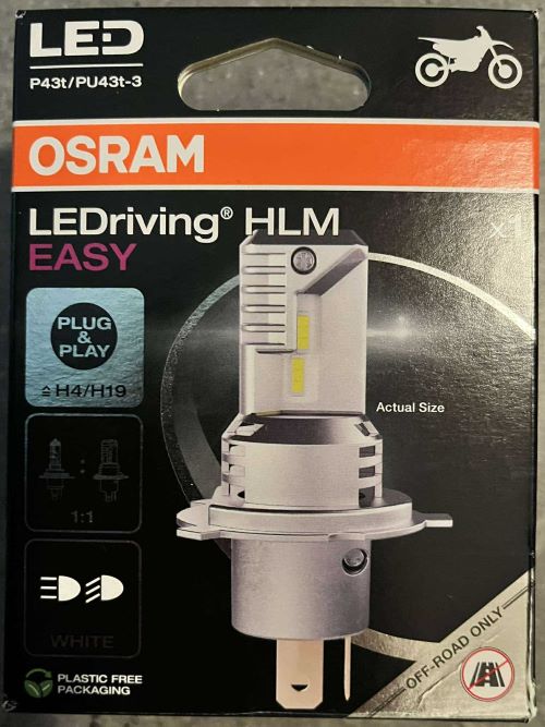

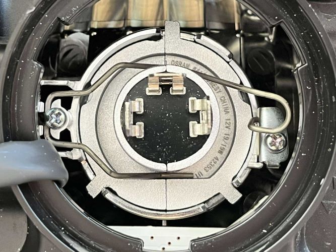

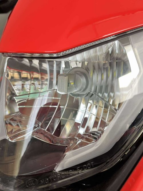

DocPolo Posted December 17, 2024 Share Posted December 17, 2024 Heute mal testweise die OSRAM LEDriving HLM EASY verbaut. Von den Abmessungen her ist sie etwas länger, sowohl der Bereich der "Birne", als auch der Stecker. Der Stecker steht am Deckel an, welcher sich aber mit etwas Druck dennoch problemlos schließen lässt. Leider steht die Birne schräg im Halter. Also nochmals ausgebaut und die Nasen etwas bearbeitet, so dass sich das Leuchtmittel in der Fassung soweit drehen lässt dass das Ganze gerade steht. Fazit (im Gebäude, bei Tageslicht): Deutlich heller, "Kühler" der LEDs deutlich zu hören, das Leuchtmittel wird ziemlich warm. Mal gespannt, sowohl was die Lichtausbeute bei Nacht angeht, als auch was die Temperatur angeht. 1 2 Quote Link to comment Share on other sites More sharing options...

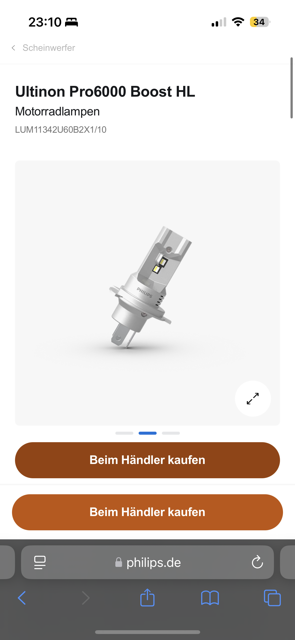

Fazerle Posted December 22, 2024 Share Posted December 22, 2024 Hallo zusammen, habe heute die Philips Ultinon Pro6000 Gen 2 eingebaut. Passt super (gleich sauber in die Aussparungen om Scheinwerfer gerutscht) und der Deckel geht problemlos drauf. Vom Licht her schon ein richtiger Unterschied. Ob die grade steht, muss ich morgen nochmal schauen. Von der Länge kommt mir die Philips etwas kürzer als die Osram vor. Zumindest stelle ich nur einen geringen Unterscheid zur vorher verbauten Birne fest. Die Tage baue ich eine in ne 950er, die bei mir steht. Sollte aber auch kein Problem sein, da die Scheinwerfer ja recht ähnlich sind. Geschossen habe ich den Doppelpack in der Bucht für 105€. Geht evtl. noch etwas günstiger. (nicht mit der 1. Gerneration verwechseln. Die gibt es für rund 90€) Grüße Olaf 1 Quote Link to comment Share on other sites More sharing options...
