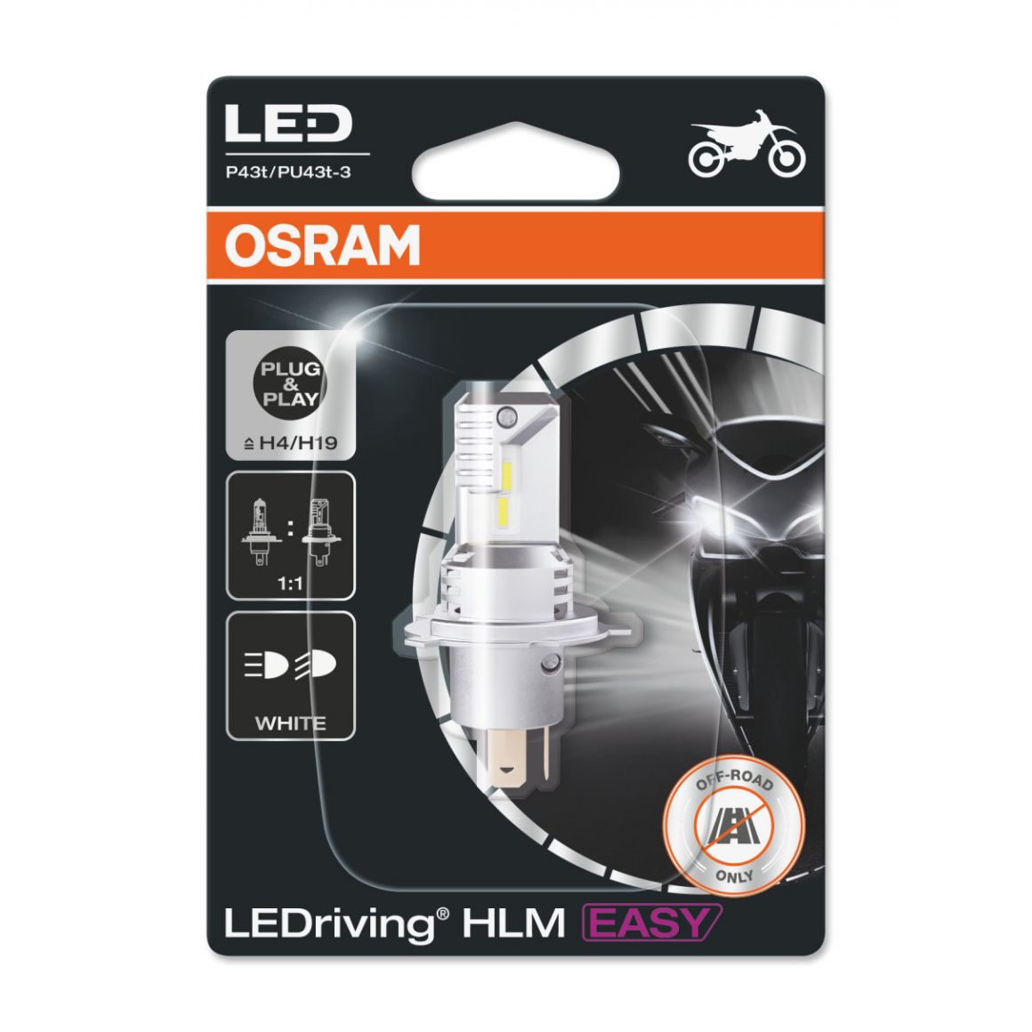

Mechanist Posted November 20, 2023 Share Posted November 20, 2023 vor 15 Stunden schrieb rydr92: Falls es jmd testen will, es passt nicht. Problem ist, dieser hier hat ja einen extra Lüfer und der Stecker ist am Kabel. Jedoch kriegt man den Stecker nicht in die Lampenmaske reingefuddelt, ist zu eng die Spalte. Platz wäre da, aber dafür müsste man die ganze Lampe auseinander nehmen. Ob der Deckel dann drauf passt, konnte ich also erst gar nich testen, sah aber auch schon sehr knapp aus. Ich werde evtl. diese hier mal testen: Wenn man mal auf deren Seite geht, findet man u.a. eine Liste von Moppeds die zu diesen Leuchtmittel kompatibel sind. Die Liste ist gar nicht mal so lang, und wenn mich meine alten Augen nicht täuschen ist Ducati da gar nicht aufgeführt?! Quote Link to comment Share on other sites More sharing options...
rydr92 Posted November 20, 2023 Share Posted November 20, 2023 vor 6 Stunden schrieb Mechanist: Wenn man mal auf deren Seite geht, findet man u.a. eine Liste von Moppeds die zu diesen Leuchtmittel kompatibel sind. Die Liste ist gar nicht mal so lang, und wenn mich meine alten Augen nicht täuschen ist Ducati da gar nicht aufgeführt?! Korrekt, ich ging davon aus, dass es einfach nur eine Zulassungsliste ist (was mir eh egal ist) und die noch keine Ducs getestet haben. Also habe ich es einfach selbst getan die osrams sind auch nicht legal und für den offroad einsatz gedacht (aber ne sportler drauf xD), haben aber die gleiche Bauweise wie die halogen. 1 Quote Link to comment Share on other sites More sharing options...

Workx Posted January 26, 2024 Share Posted January 26, 2024 Ja, ich habe gute Nachrichten für euch, nachdem ich jetzt verschiedene Modelle probiert habe. Das oben von rydr92 gezeigte Modell, passt nicht nur vom Bauraum (alle Modelle mit Lüftern/Kühlkörpern scheiden hier aus), sondern hat auch eine genügend hohe Leistungsaufnahme, um keine Fehlermeldungen im Tacho zu produzieren. Sieht nicht nur wesentlich moderner aus, sondern bietet auch einen echten Gewinn bei der Helligkeit, bei perfektem Leuchtbild, ohne Blendung des Gegenverkehrs. Theoretisch also kein Grund, warum es keine E-Nummer haben dürfte, aber es ist natürlich Offroad Use only (die meiste Zeit fährt man ja eh mit Tagfahrlicht rum). Es gibt auch chinesische Nachbauten von diesem Osram Modell, ab 12€, die ebenso gut funktionieren. Viel Spaß allen, die 2024 bei der Hyper endlich auf gelbliches Halogengefunzel verzichten möchten 😁 2 1 Quote Link to comment Share on other sites More sharing options...
rydr92 Posted March 10, 2024 Share Posted March 10, 2024 (edited) Am 26.1.2024 um 16:35 schrieb Workx: Ja, ich habe gute Nachrichten für euch, nachdem ich jetzt verschiedene Modelle probiert habe. Das oben von rydr92 gezeigte Modell, passt nicht nur vom Bauraum (alle Modelle mit Lüftern/Kühlkörpern scheiden hier aus), sondern hat auch eine genügend hohe Leistungsaufnahme, um keine Fehlermeldungen im Tacho zu produzieren. Sieht nicht nur wesentlich moderner aus, sondern bietet auch einen echten Gewinn bei der Helligkeit, bei perfektem Leuchtbild, ohne Blendung des Gegenverkehrs. Theoretisch also kein Grund, warum es keine E-Nummer haben dürfte, aber es ist natürlich Offroad Use only (die meiste Zeit fährt man ja eh mit Tagfahrlicht rum). Es gibt auch chinesische Nachbauten von diesem Osram Modell, ab 12€, die ebenso gut funktionieren. Viel Spaß allen, die 2024 bei der Hyper endlich auf gelbliches Halogengefunzel verzichten möchten 😁 Jetzt habe ich mir die Osram Offroad auch geholt, aber ich bekomme den Deckel auf der Rückseite nicht drauf. Auch habe ich die Länge der beiden verglichen, die LED ist tatsächlich etwas länger. Hab ich hier ein gefälschtes Produkt oder hast du den Deckel mit Gewalt drauf gemacht? Testweise an Strom angeschlossen ohne Deckel. LED leuchtet, keine Fehlermeldung. Und ist bei dir die LED komplett senkrecht oder leicht gedreht? Edited March 10, 2024 by rydr92 Quote Link to comment Share on other sites More sharing options...
mm63 Posted March 11, 2024 Share Posted March 11, 2024 (edited) Ich habe am Samstag auch die OSRAM LED verbaut. Der hintere Deckel ging bei mir ohne große Kraftanstrengung drauf (vorher ganz kleines bischen Silikonspray auf Dichtung gesprüht da ich den kaum aufbekommen habe). Habe deshalb aber auch nicht darauf geachtet ob die LED länger ist und ggf. am Deckel anstößt... Ja, und bei mir steht die LED auch nicht genau senkrecht sondern ganz leicht gedreht. Höheneinstellung am Garagentor vorher/nachher kontrolliert aber keine Änderung festgestellt, scheint also zu passen. Gefahren bin ich damit aber bisher nur im Hellen und noch nicht im Dunkeln... Edited March 11, 2024 by mm63 Quote Link to comment Share on other sites More sharing options...
rydr92 Posted March 12, 2024 Share Posted March 12, 2024 Am 11.3.2024 um 09:24 schrieb mm63: Ich habe am Samstag auch die OSRAM LED verbaut. Der hintere Deckel ging bei mir ohne große Kraftanstrengung drauf (vorher ganz kleines bischen Silikonspray auf Dichtung gesprüht da ich den kaum aufbekommen habe). Habe deshalb aber auch nicht darauf geachtet ob die LED länger ist und ggf. am Deckel anstößt... Ja, und bei mir steht die LED auch nicht genau senkrecht sondern ganz leicht gedreht. Höheneinstellung am Garagentor vorher/nachher kontrolliert aber keine Änderung festgestellt, scheint also zu passen. Gefahren bin ich damit aber bisher nur im Hellen und noch nicht im Dunkeln... Habs jetzt hin bekommen und Silikonspray hat geholfen. Licht ist um einiges besser. LED ist trotzdem etwas länger. 1 Quote Link to comment Share on other sites More sharing options...
