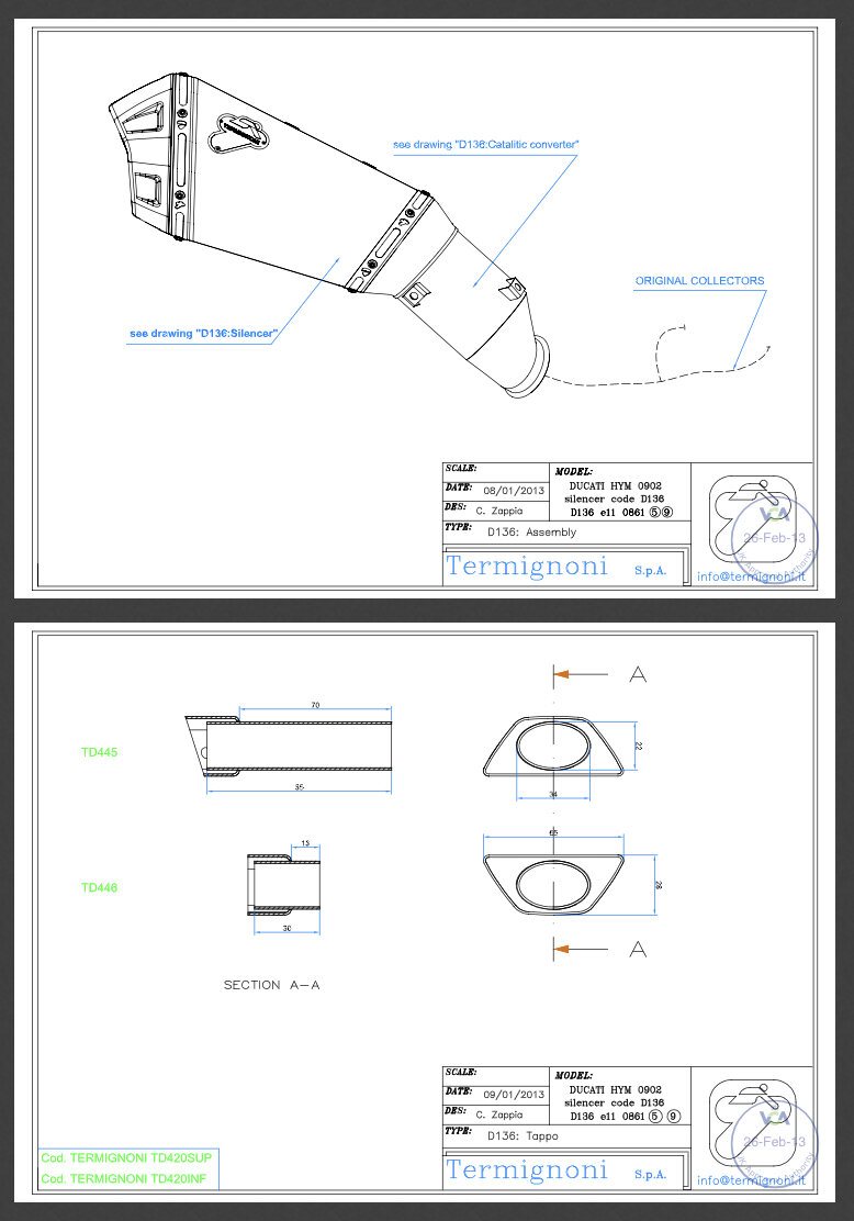

SMY Posted May 23, 2022 Share Posted May 23, 2022 Ich hab den Termi Low ja ebenfalls und Wechsel immer mal, wie ich Bock drauf habe auch auf meinen Akrapovic. Der Termi hat ja zwei Auslässe, die einfach nur im Durchlass reduziert sind. Noch dazu sind die Aufnahmen Trioval und die Rohre oval, was ein selbst bauen bzw. abändern erschwert! Das untere Rohr guckt gerade einmal etwa 20-30mm und das obere Rohr etwa 40-50mm in den Termi hinein. Ich hatte davon auch mal eine Zeichnung von Termi. Wenn ich sie finde, poste ich das hier nochmal. Wird also schwer, da etwas leiser zu bekommen. Und klar, die Performance wird etwas darunter leiden. Der Termi hat eine sehr gute Performance, wahrscheinlich sogar die beste Performance als Nachrüst-Dämpfer! Quote Link to comment Share on other sites More sharing options...

speedygonzales11 Posted May 23, 2022 Share Posted May 23, 2022 Hallo @Haddock, ich hab den S1 in den letzten Wochen auch umgebaut und mir da etliche Gedanken dazu gemacht. Könntest du mal paar Bilder von dem Auspuff hier rein stellen da ich ihn nicht kenne. Anscheinend ist der Auslass ja oval was einen Umbau des Auslassdurchmessers erschwert, was aber geht wenn der Auslass offen ist hinten drauf in einem Abstand von ca15-20mm ein Prallblech anschweißt oder ein Lochblech. Das wäre relativ einfach zu machen und würde den Durchlass wenn du genug Abstand hast nicht sehr verengen. Wenn du die DB Killer kaufen kannst, so mach ich das zumindest besorg ich mir einen neuen Satz als Reserve und einen baue ich um, man sollte am Anfang nur Punktschweißen, ein bisschen fahren und wenn’s nicht passt kannst nochmal deinen Umbau anpassen. Gibt es andere Endschalldämpfer die dir vom Klang her besser gefallen, wenn ja welche Auslassfläche haben diese DB Killer, da hättest du dann schon mal einen Anhaltspunkt in welche Richtung du gehen musst. Falls noch Fragen sind sag Bescheid. Können auch mal telefonieren. Gruß Robert Quote Link to comment Share on other sites More sharing options...

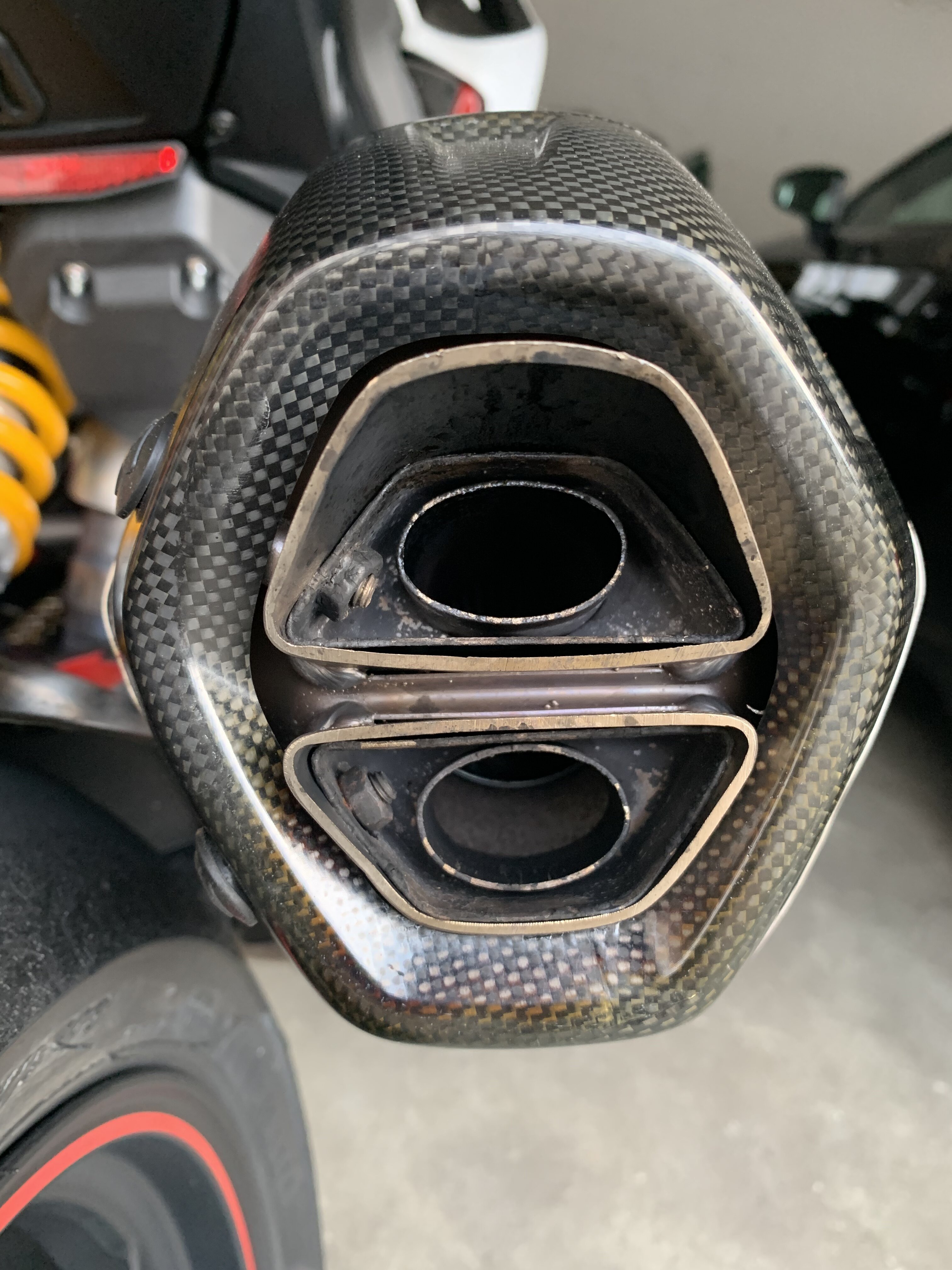

SMY Posted May 25, 2022 Share Posted May 25, 2022 Hier ein Bild von meinem Termi! Hab ihn vorhin mal wieder umgesteckt! Quote Link to comment Share on other sites More sharing options...

SMY Posted June 1, 2022 Share Posted June 1, 2022 So, nochmal nachgeliefert: 1 Quote Link to comment Share on other sites More sharing options...
