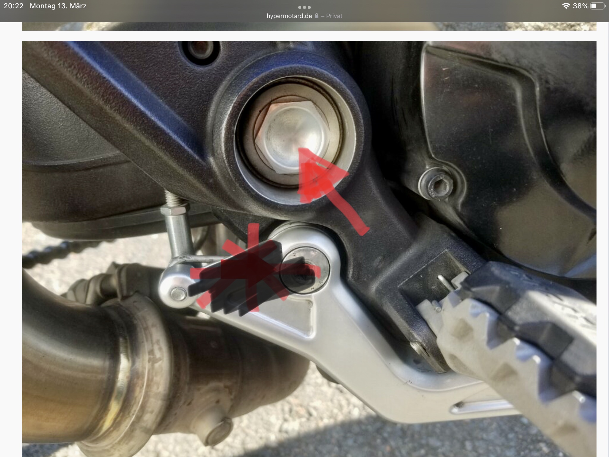

DUCTHOMY 950SP Posted March 13, 2023 Share Posted March 13, 2023 Hallo Leute weiss jemand das Anzugsdrehmoment für diese“Abdeckschraube“?Beidseitig? Hab zwar alles ausgedruckt was die Drehmomente angeht,nützt aber nix wenn man den richtigen Namen nicht weiss😩🥴 Habe das Bild von alexs81 übernommen,danke dafür👍🏻👍🏻👍🏻😊😊 1 Quote Link to comment Share on other sites More sharing options...
DUCTHOMY 950SP Posted March 13, 2023 Share Posted March 13, 2023 Grund:werde demnächst die Ducabike Rastenanlage verbauen und dann muss diese Teil ab… Danke euch👍🏻👍🏻👍🏻👍🏻 Quote Link to comment Share on other sites More sharing options...
Sailor Fortune Posted March 13, 2023 Share Posted March 13, 2023 vor 18 Minuten schrieb DUCTHOMY 950SP: Hallo Leute weiss jemand das Anzugsdrehmoment für diese“Abdeckschraube“?Beidseitig? Hab zwar alles ausgedruckt was die Drehmomente angeht,nützt aber nix wenn man den richtigen Namen nicht weiss😩🥴 Habe das Bild von alexs81 übernommen,danke dafür👍🏻👍🏻👍🏻😊😊 1 Quote Link to comment Share on other sites More sharing options...
DUCTHOMY 950SP Posted March 14, 2023 Share Posted March 14, 2023 Danke dir!Supi👍🏻👍🏻👍🏻 Quote Link to comment Share on other sites More sharing options...

DUCTHOMY 950SP Posted March 15, 2023 Share Posted March 15, 2023 vor 22 Stunden schrieb Woob1974: Hyper 950 is etwas anders, weiß nicht was @DUCTHOMY 950SP fährt🤷…. Wies mein Nickname verrät,eine 950SP😉 Also wie ich sehe 55Nm für Schraube1.Beidseitig nehm ich an. Danke dir👍🏻😉 Quote Link to comment Share on other sites More sharing options...
Woob1974 Posted March 15, 2023 Share Posted March 15, 2023 vor 21 Minuten schrieb DUCTHOMY 950SP: Wies mein Nickname verrät,eine 950SP😉 Also wie ich sehe 55Nm für Schraube1.Beidseitig nehm ich an. Danke dir👍🏻😉 Jawohl ja, steht auch so im Text✅👍 Quote Link to comment Share on other sites More sharing options...
