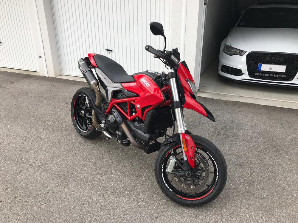

Guest CubaLibreee Posted May 12, 2020 Share Posted May 12, 2020 Bilder meiner HYM von meinem Vorgänger in der entsprechenden Anzeige: Lasst den Mist weg. Sieht einfach nur kitschig aus. Abends hat sie ein Spediteur gebracht am nächsten Tag habe ich das Gelumpe entfern! Paar Tage drauf die Felgenaufkleber! Dem einzigen dem sowas steht ist Mila Jovovich! Quote Link to comment Share on other sites More sharing options...
