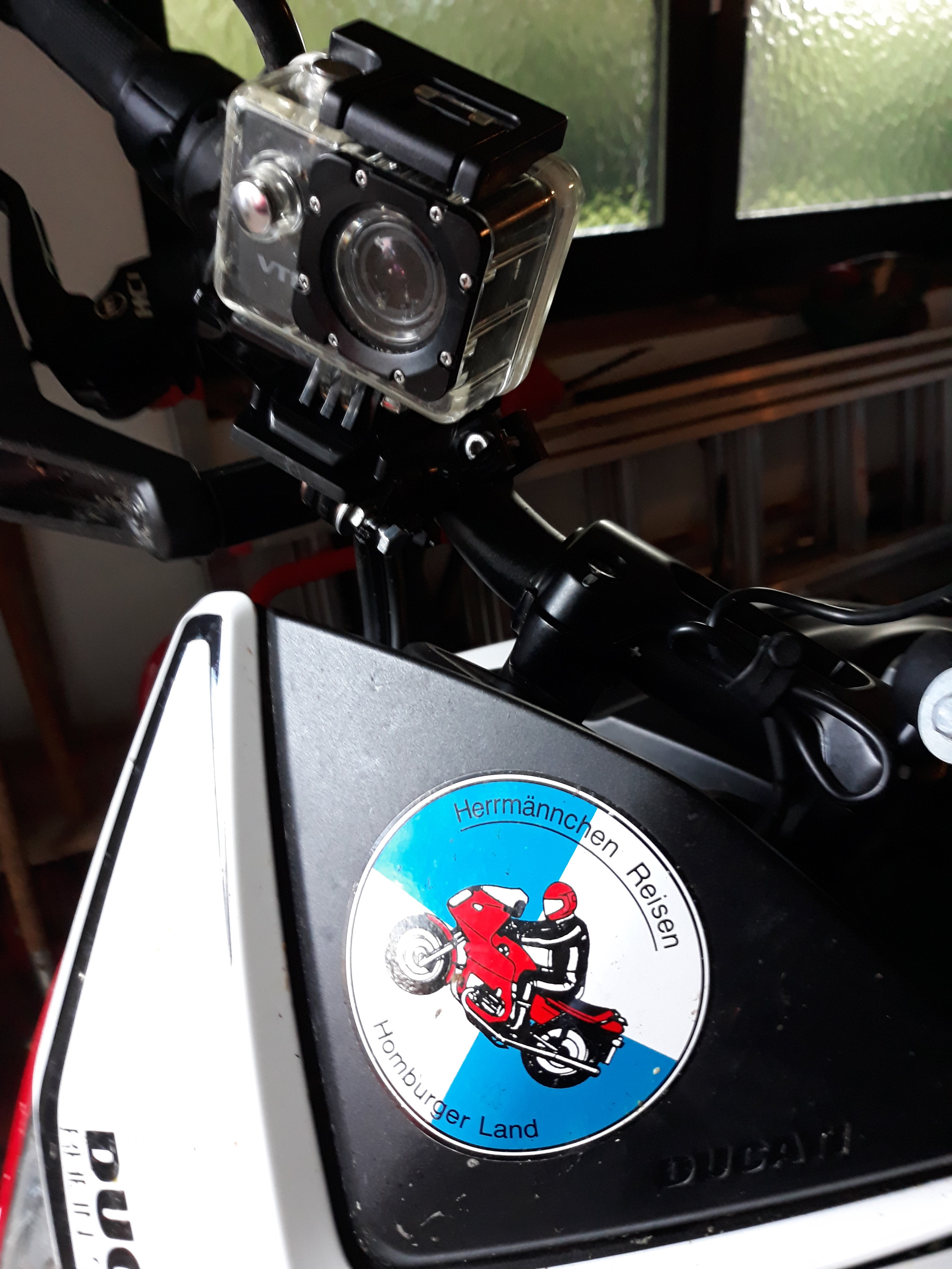

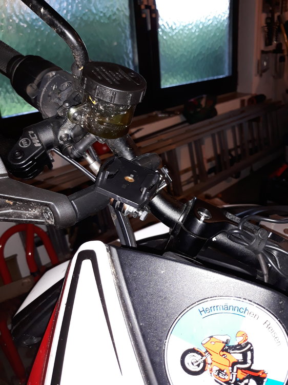

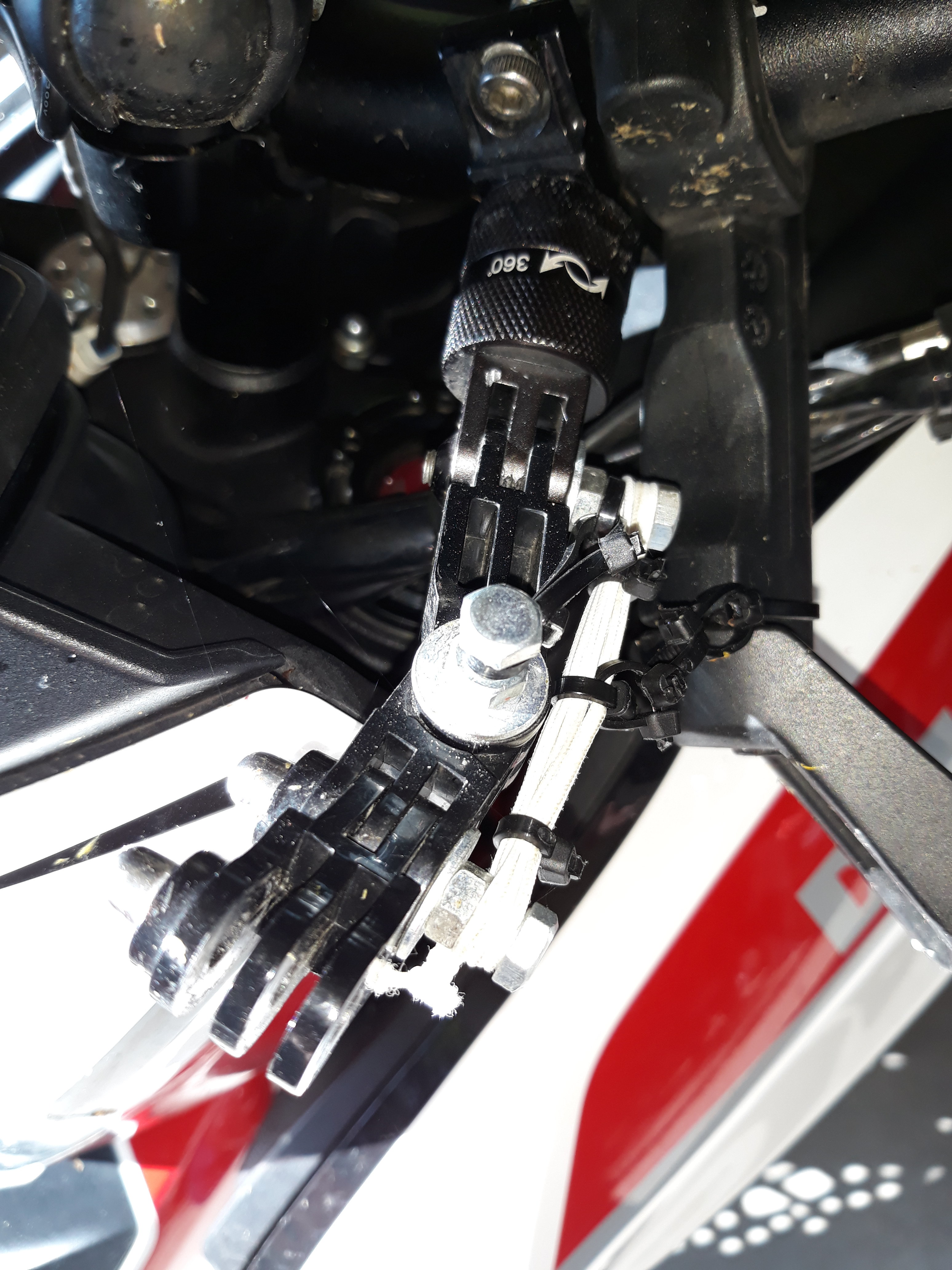

Mechanist Posted June 13, 2020 Share Posted June 13, 2020 Moin, kleine Anmerkung für Interessierte: Mein Kampf mit der Billigheimer- Technik war m.E. im Punkt Bildqualität recht erfolgreich. Mit dem 4k Billigheimer (an dem gezeigten Halter) hatte ich zunächst Probleme mit Resonanzen beim Gasgeben. Die Lösung die mir dazu einfiel war, den Kamerahalter halten ähnlich einer Gitarrenseite vorzuspannen, damit ändert sich die Eigenfrequenz des System, und die Resonanzen treten erst bei höheren Frequenzen auf. Benötigt habe ich dazu nur ein paar Kabelbinder, M5 Schrauben sowie Muttern vom Wühltisch, und ein Gebinde aus Textilgummi als Feder. Anbei Fotos von der Montage, und eine Bildprobe vorn einer Holperpiste, gestern, Bereich Hunsrück/ Rheintal: P.S.: Der Ton ist Mist, ich arbeite daran. LOOP0021.MP4 Quote Link to comment Share on other sites More sharing options...
Meow Posted June 13, 2020 Share Posted June 13, 2020 Ehrlich Lutz, wenn Du eine 20cm lange Version von ineinander gesteckten Haltern benutzt, musst Du Dich über Schwingungen nicht wundern. ? 1 Quote Link to comment Share on other sites More sharing options...
Mechanist Posted June 13, 2020 Share Posted June 13, 2020 vor 53 Minuten schrieb Meow: Ehrlich Lutz, wenn Du eine 20cm lange Version von ineinander gesteckten Haltern benutzt, musst Du Dich über Schwingungen nicht wundern. ? Hier gilt, desto kürzer desto besser. Aber da ist mittlerweile so viel Krempel verbaut, dass es kaum anders geht. Im übrigen ist der untere Teil des "Kragarms" aus massivem Alu. Quote Link to comment Share on other sites More sharing options...
Zaudi Posted June 13, 2020 Share Posted June 13, 2020 (edited) Immerhin passt es zum TopCase Styling ? Ne aber im Ernst, die Aufnahme ist echt bisschen Grütze. Investiere lieber 100 Euro mehr und du hast eine Kamera die dir Top Aufnahmen macht. Da noch ein ND-Filter drauf und es geht kaum besser. Edited June 13, 2020 by Zaudi Quote Link to comment Share on other sites More sharing options...

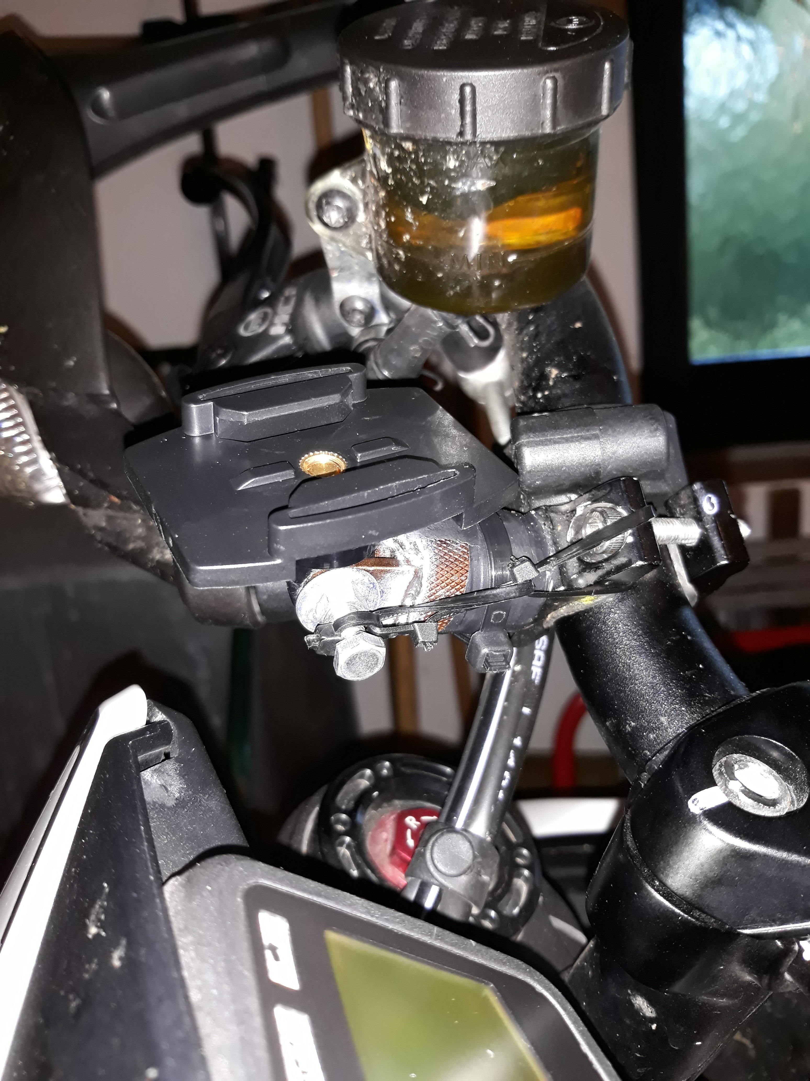

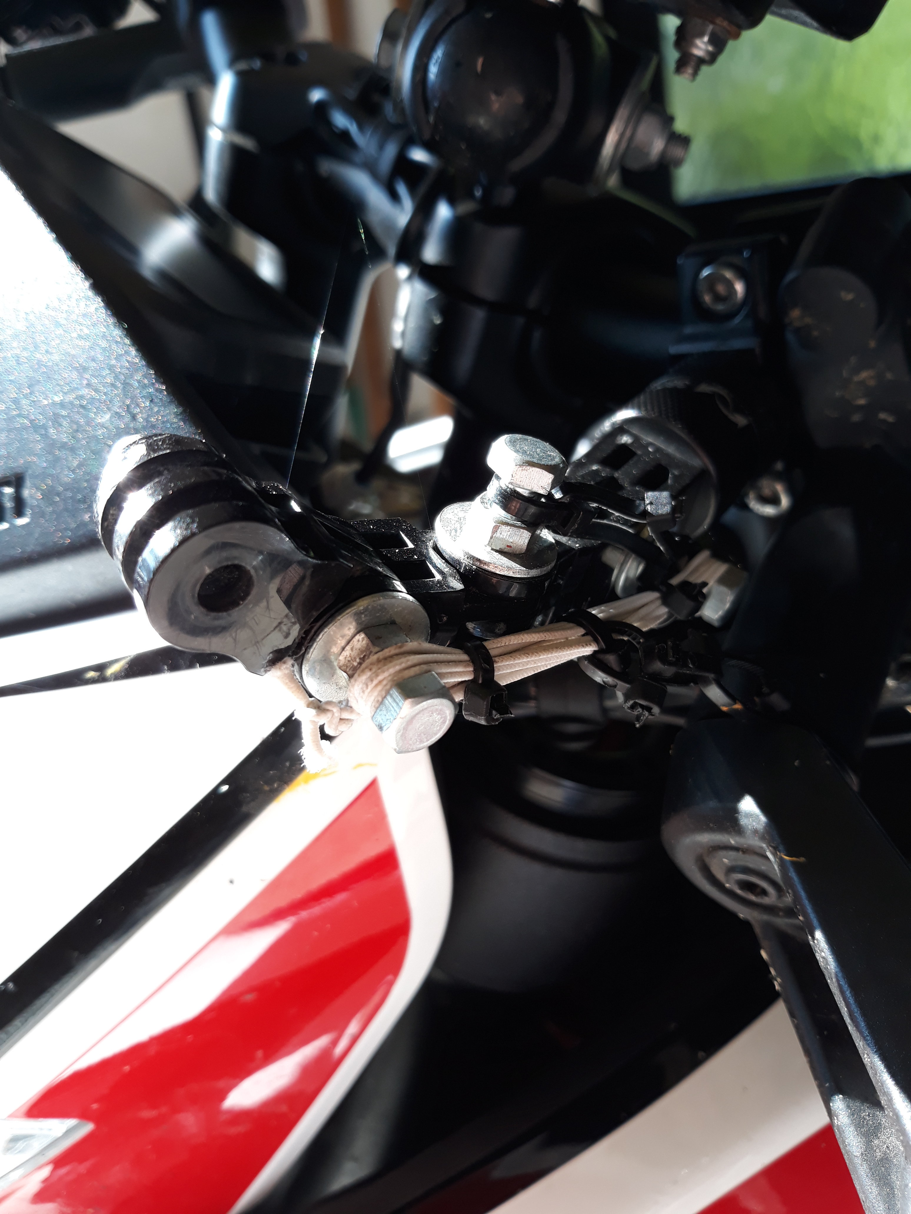

Mechanist Posted July 12, 2020 Share Posted July 12, 2020 heute mal den Kamerahalter von rechts nach links versetzt, den Hebelarm gekürzt um das Wackeln zu minimieren, sowie einen Schnellverschluss dran gemacht. Quote Link to comment Share on other sites More sharing options...

Guest CubaLibreee Posted August 2, 2021 Share Posted August 2, 2021 Am 12.7.2020 um 19:32 schrieb Mechanist: Ist das Bondage Fetisch?😂 Quote Link to comment Share on other sites More sharing options...
Mechanist Posted August 2, 2021 Share Posted August 2, 2021 vor 2 Stunden schrieb CubaLibreee: Ist das Bondage Fetisch?😂 Nö, es ist nicht Fetisch sondern billiges Plastik, drum ist es angebunden damit die Cam nicht verloren geht. Wenn es zerbröselt, was es schon mal gemacht hat, und da war es nur Zufall das die Cam nicht bei >100 nicht auf die Straße gefallen ist. Quote Link to comment Share on other sites More sharing options...
