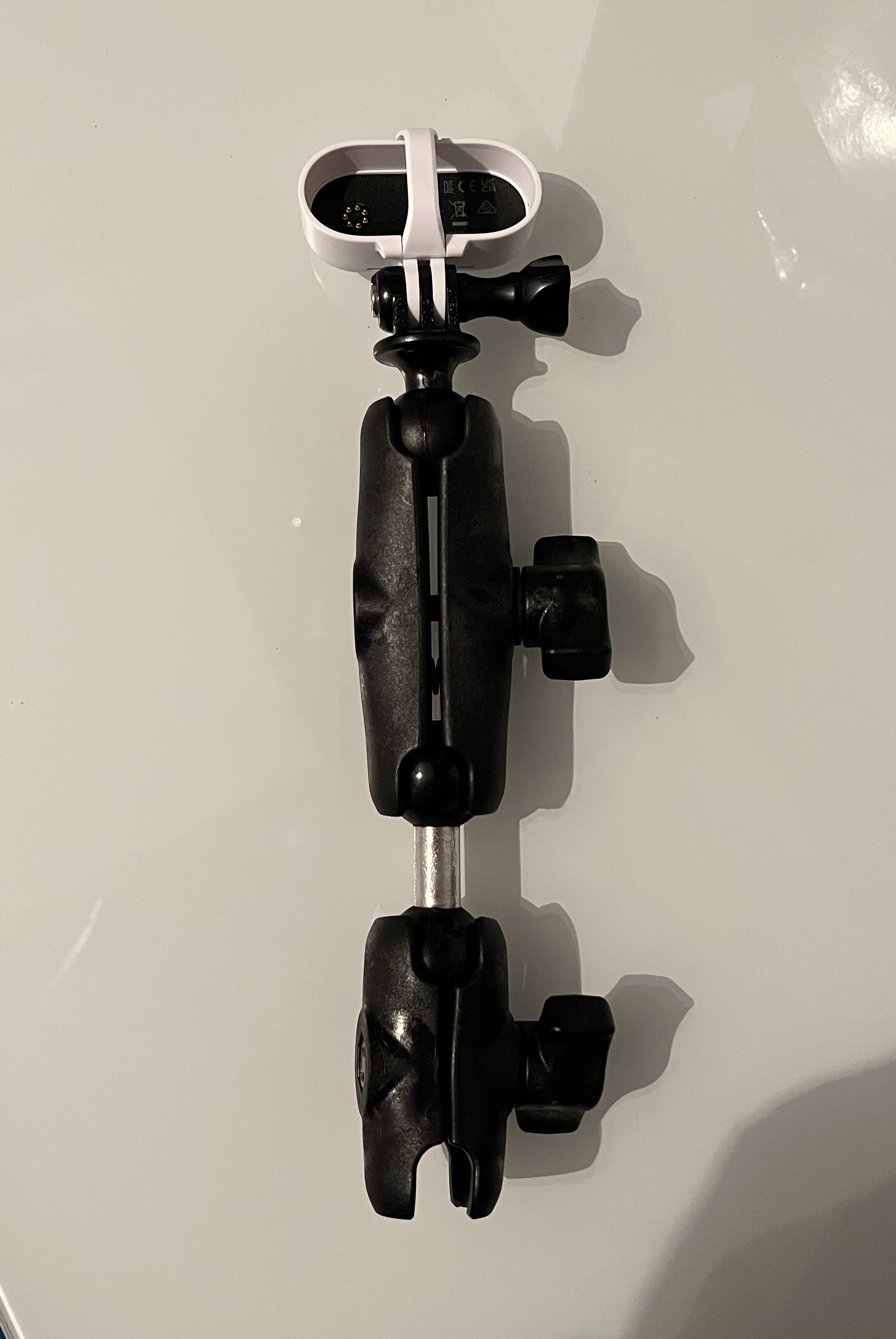

SMY Posted February 27, 2022 Share Posted February 27, 2022 vor 7 Stunden schrieb Darkside: Ich hab heut mal ein Video extra mit Tacho gemacht. Wo hast Du denn die Cam befestigt? Quote Link to comment Share on other sites More sharing options...
klatze309 Posted February 27, 2022 Share Posted February 27, 2022 (edited) Ja danke!! Soviel höher dreht sie ja gar ned. Da freu ich mich ja schon drauf. Hoffe es ist bei Performanceparts lieferbar. Edited February 27, 2022 by klatze309 1 Quote Link to comment Share on other sites More sharing options...
Darkside Posted February 27, 2022 Share Posted February 27, 2022 vor 14 Stunden schrieb SMY: Wo hast Du denn die Cam befestigt? Mit den Verlängerungen Auf dem Ram Mount 1 Quote Link to comment Share on other sites More sharing options...
