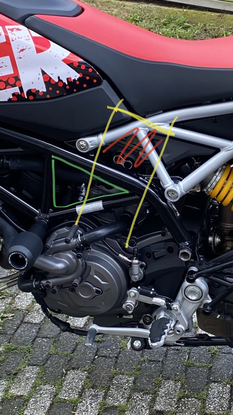

KingJosch Posted February 17, 2022 Share Posted February 17, 2022 Interessantes Teil, das durchaus Gefallen finden kann. Da das Teil aber im 3D-Drucker entstanden ist, bezweifle ich, dass es den entstehenden Temperaturen in der Nähe des Motors standhält. PLA ist formstabil bis 60-65 Grad und PETG ca. 75 Grad. Das könnte knapp werden. Vor allem bei Stadtfahrten. Ich möchte das Teil nicht schlechtreden aber kann mir vorstellen, dass es für eine ausgiebige Probefahrt mit dem Werkzeugkasten bisher in 2022 noch nicht gereicht hat um das überprüfen zu können. Quote Link to comment Share on other sites More sharing options...
nyhc83 Posted February 17, 2022 Share Posted February 17, 2022 vor 28 Minuten schrieb KingJosch: Interessantes Teil, das durchaus Gefallen finden kann. Da das Teil aber im 3D-Drucker entstanden ist, bezweifle ich, dass es den entstehenden Temperaturen in der Nähe des Motors standhält. PLA ist formstabil bis 60-65 Grad und PETG ca. 75 Grad. Das könnte knapp werden. Vor allem bei Stadtfahrten. Ich möchte das Teil nicht schlechtreden aber kann mir vorstellen, dass es für eine ausgiebige Probefahrt mit dem Werkzeugkasten bisher in 2022 noch nicht gereicht hat um das überprüfen zu können. Ich verstehe Deine Bedenken aber du irrst Dich. Wenn Du schon einmal den Temperaturverlauf deiner Hypermotard beobachtet hast, dann wirst du feststellen das die Motortemperatur nur knapp über 100 °C steigt und dann sofort die Lüfter den Motor wieder herunter kühlen. Das wäre der schlimmste Fall wenn Du irgendwo bei laufenden Motor lange stehst. Nun ist es aber so das wir bei diesen Temperaturen nicht von der Abstrahlwärme des Motors sprechen, sondern vom Inneren. Das was dann außen an der Box wirklich ankommt, ist weitaus weniger. Sonst würde es nicht so viele Knallköpfe geben die mit kurzen Hosen im Hochsommer Motorrad fahren. Im übrigen würde ich ein Filament wie PLA niemals verwenden. Die Box ist aus qualitativ sehr hochwertigem PETG gefertigt was die anfallenden Temperaturen sehr wohl abkann. Gerade PETG eignet sich hervorragend für Den Einsatz am Motorrad weil es die Vibrationen und Schwingungen aushält. Natürlich kannst du es nicht direkt auf einen Krümmer schrauben, das versteht sich wohl von selbst, aber sowie ein Hitzeblech dazwischen liegt, ist es kein Problem mehr. Ich werde Heute Nachmittag mein Motorrad in der Garage anschmeißen und es so warm laufen lassen das der Motor immer wieder von den Lüftern am Kühler runtergekühlt werden muss, dann werde ich berichten was mit den Boxen passiert ist. 2 Quote Link to comment Share on other sites More sharing options...
KingJosch Posted February 17, 2022 Share Posted February 17, 2022 Dass der Krümmer heißer ist als die Außenhaut am Zylinder ist mir auch bewusst 😉 Bei 106-107 Grad steigt bei meiner RVE der Lüfter ein, dann geht sie noch kurz auf 108-109 Grad und sinkt wieder. Das widerstandsfähigste PETG, welches ich bisher verarbeitet habe, hatte eine Glasübergangstemperatur von 85 Grad. Darüber fing es an sich zu verformen. Erster Gedanke in meinem Kopf.... am stehenden Zylinder liegen so nah mehr als 85 Grad an. Lasse ich aber jederzeit von Gegenteil überzeugen. Nochmal: Die Idee des Staufaches an der Stelle ist super. Quote Link to comment Share on other sites More sharing options...
nyhc83 Posted February 17, 2022 Share Posted February 17, 2022 Der Rot gekennzeichnete Bereich ist der der am heißesten wird. Nur leider ist der auch nicht in dem Bereich wo die Box sitzt. Quote Link to comment Share on other sites More sharing options...

BCall Posted February 17, 2022 Share Posted February 17, 2022 Und ich dachte du bist mit dem Thema fertig. 😂 1. Kabelbinder ist für mich Pfusch, hat aber nichts mit deiner kleinen Box zu tun sondern mit Kabelbindern, nicht persönlich nehmen. 2. Wollte ich weiter oben einfach nur unterstreichen das du diese Box ja für Geld im Internet verkaufst, daher wirst du sie ja getestet haben. Ob die Box bei 30°C an einer Ampel anfängt zu riechen, wird man dann ja sicher wissen. Um das Thema wirklich mal klein zu halten, ich bin nicht sehr beeindruckt von diesem Teil, jeder hat halt andere Vorstellungen und Bedarf. Dieses Forum ist übrigens für so einen Austausch gedacht, der eine sagt A der andere B, wir müssen nicht die gleiche Meinung haben. Tschüss 👋😁 Quote Link to comment Share on other sites More sharing options...
