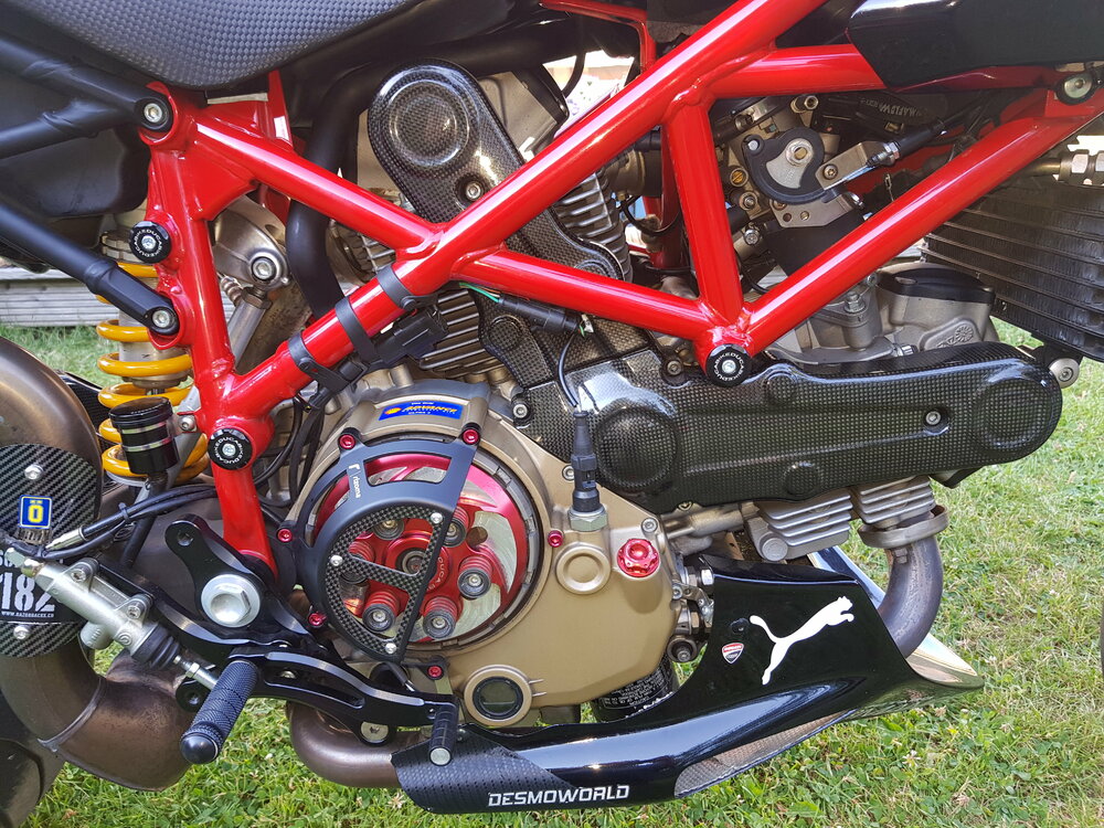

oph Posted December 8, 2021 Author Share Posted December 8, 2021 Moin gerhard, Recht du hast! Von der Abdeckung für den Kühler bin ich schon wieder ab. Kühler is ja auch nich riesig! Zahnriemenabdeckung ist bei mir in Carbon ja auch ganz hübsch. Muss wohl auch ohne "transparen" gehen. Gruß OPH. Quote Link to comment Share on other sites More sharing options...

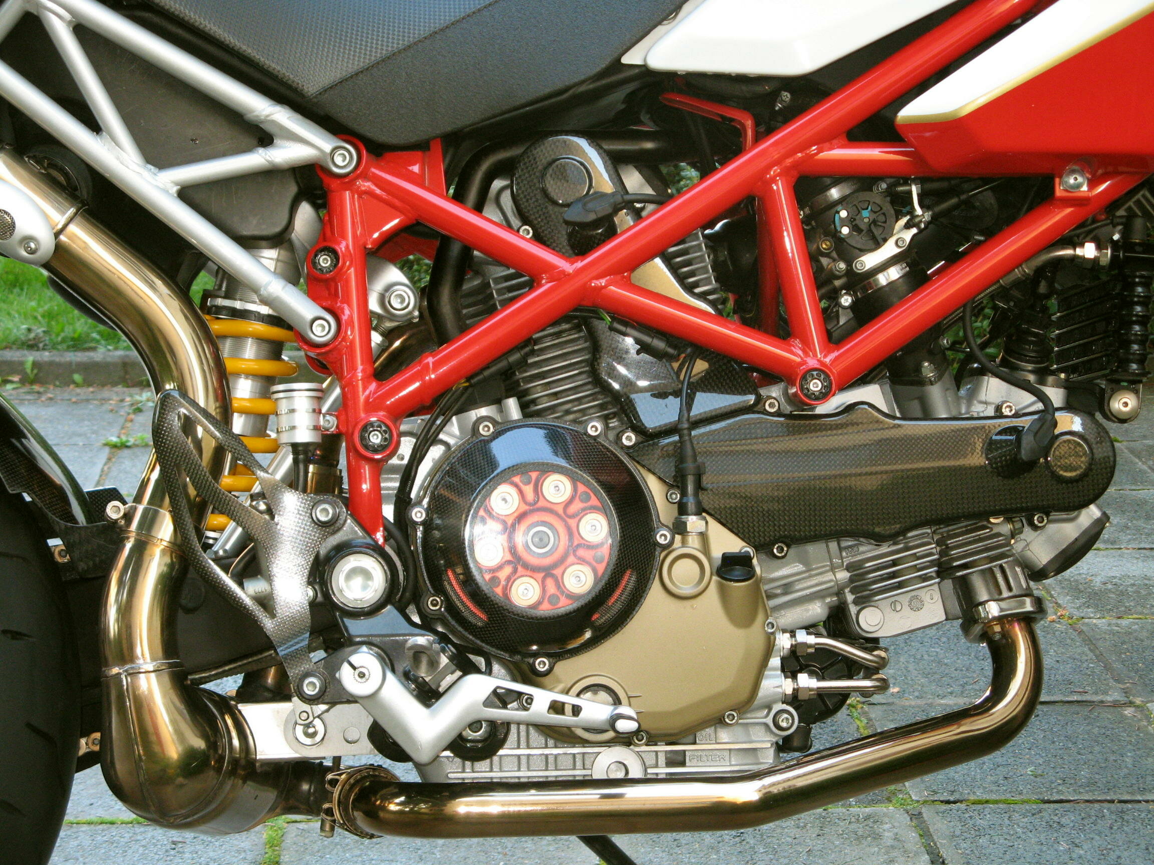

Silver Rider Posted December 8, 2021 Share Posted December 8, 2021 vor 11 Minuten schrieb Duc985: sieht eh besser aus , als die Teile mit Fenstern drin Das kann man so pauschal nicht sagen. Den einen gefallen welche mit Fenster, den anderen gefallen geschlossene Karbondeckel. Auch mein Geschmack ändert sich, ich fahre mal Carbon und dann wieder diese mit Fenster - sind doch in wenigen Minuten getauscht je nach Lust u. Laune. Genau wie der Kupplungsdeckel 😇 Grüße gerhard 1 Quote Link to comment Share on other sites More sharing options...

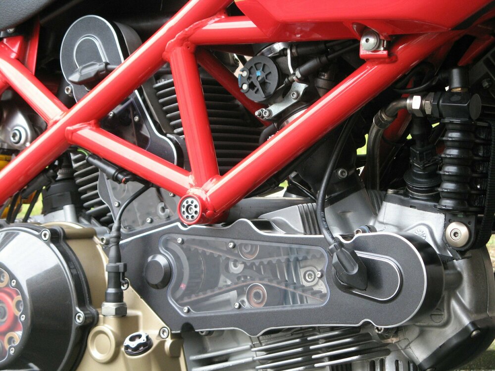

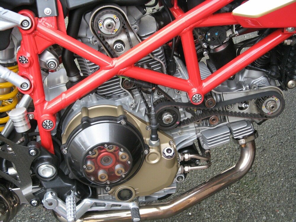

Silver Rider Posted December 14, 2021 Share Posted December 14, 2021 vor 44 Minuten schrieb McQuade: Jo meine Vermutung hatte sich bestätigt, so toll sauber ist es hinter der Abdeckung nicht und wird wohl auch nicht dauerhaft sauber bleiben. Also wäre es nur etwas das ich öfter abbauen müsste um dort mal sauber zu machen 🙈 Servus, dass kann ich jetzt nicht so bestätigen. So sah es vor zwei Jahren bei gut 60 T km aus. Ok, ich habe wirklich nur ein kleines bissel mit nen öligen Lappen sauber gemacht - war in fünf Minuten geschehen u. ich glaube 😇 " erst nach dem Foto " Jetzt nach zwei Jahren sieht es immer noch so aus . Ok ich habe welche mit Fenster. Aber auch diese Deckel wurden beim liegenden, unten u. beim stehenden lins u. rechts ..... ordentlich geschlitzt. Also da wo sie anliegen auf ne Länge von fünf cm , unten 10mm breit oben fünfmm breit . Einfach deswegen weil es Sinn macht zu belüften/entlüften , nicht unbedingt wegen den Riemen, sondern eher wegen den Lagern der Rollen. Natürlich bin ich jetzt nicht DER Regenfahrer. In der kalten feuchten Zeit nach Sept. bis April nehme ich die Seriendeckel . Das Deckeltauschen dauert fünf Minuten . Ist ein ziemlich aktuelles Foto nach etlichen 1000km ..... und ich kann eigendlich nicht sagen, dass es verschmutzt wird. Ich habe es mir echt schlimmer vorgestellt. Grüße gerhard 2 Quote Link to comment Share on other sites More sharing options...
