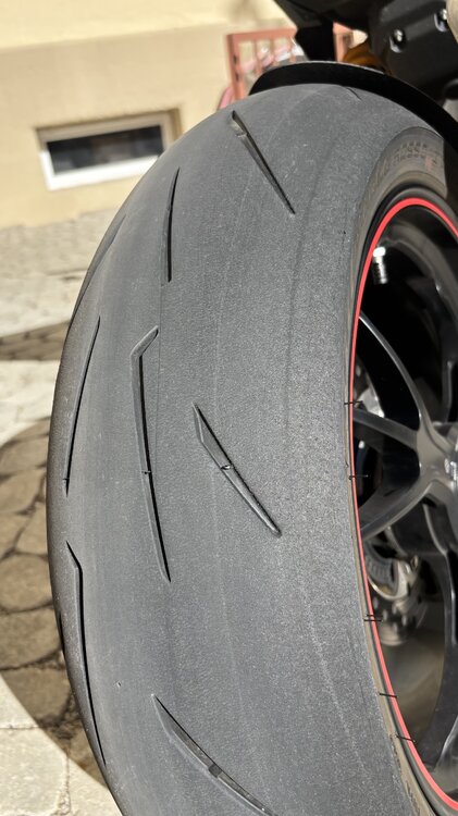

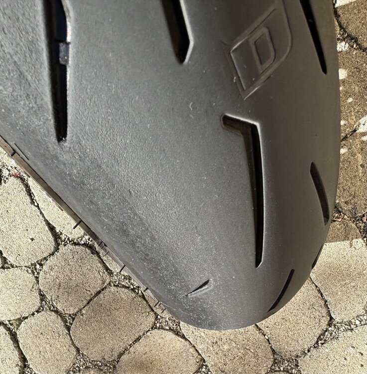

Srixxon Posted August 12 Share Posted August 12 (edited) Ich bin seit circa drei Wochen begeisterter neuer Besitzer einer Hypermotard V2 SP. Und da ist der Pirelli ja drauf. Leider sind die Flanken so weich, dass die nach 1500 km bereits anfangen eine Kante zu zeigen. Ich glaube, ich werde als Nächstes einen Conti aufziehen, der diese verschiedenen Mischungen nicht hat. Ansonsten macht der Reifen einen einwandfrei Job, ist aber in wirklich kürzester Zeit platt. Bin mir nicht sicher, ob man für die Hyper wirklich einen Hypersport Reifen braucht. Der wird nicht deutlich über 2000 km machen Edited August 12 by Srixxon Quote Link to comment Share on other sites More sharing options...
Duc4Ever Posted August 12 Share Posted August 12 @SrixxonAlso ich habe inzwischen so um die 8 von den Pellen gehabt. Man sieht die beiden Mischungen auf der Lauffläche normal, aber so eine Kante hatte ich noch nie. 1 Quote Link to comment Share on other sites More sharing options...
Srixxon Posted August 12 Share Posted August 12 Ich bin die Zeit, in der ich das Motorrad hab, auch kaum geradeaus gefahren, sondern immer nur durch den Taunus, da sind eine Menge sehr geiler Strecken und ich glaube dadurch ist er einfach auf den Flanken deutlich mehr verschlissen Quote Link to comment Share on other sites More sharing options...
Duc4Ever Posted August 12 Share Posted August 12 (edited) Das ist kein normaler Verschleiß. Hier passt Luftdruck und/oder Fahrwerk (Zugstufe/Dämpfung) nicht. Edited August 12 by Duc4Ever 1 Quote Link to comment Share on other sites More sharing options...
Sailor Fortune Posted August 12 Share Posted August 12 vor 10 Stunden schrieb Srixxon: Ich bin seit circa drei Wochen begeisterter neuer Besitzer einer Hypermotard V2 SP. Und da ist der Pirelli ja drauf. Leider sind die Flanken so weich, dass die nach 1500 km bereits anfangen eine Kante zu zeigen. Ich glaube, ich werde als Nächstes einen Conti aufziehen, der diese verschiedenen Mischungen nicht hat. Ansonsten macht der Reifen einen einwandfrei Job, ist aber in wirklich kürzester Zeit platt. Bin mir nicht sicher, ob man für die Hyper wirklich einen Hypersport Reifen braucht. Der wird nicht deutlich über 2000 km machen 2500 holst du bei denen eigtl immer raus. Gewisse Streuung beim Verschleissbild ist mir von Zt zu Zt. auch schon aufgefallen…hatte ich glaub hier schonmal geschrieben Quote Link to comment Share on other sites More sharing options...
Sailor Fortune Posted August 12 Share Posted August 12 vor 2 Stunden schrieb Duc4Ever: Das ist kein normaler Verschleiß. Hier passt Luftdruck und/oder Fahrwerk (Zugstufe/Dämpfung) nicht. Hatte ich bei dem letzten nun auch leicht zum Lebensdauerende, kann eigtl. nur am Gepäck bei der letzten Tour liegen 🤷🏻♂️. Die IV-er sind deutlich sensibler als die II-er damals Quote Link to comment Share on other sites More sharing options...

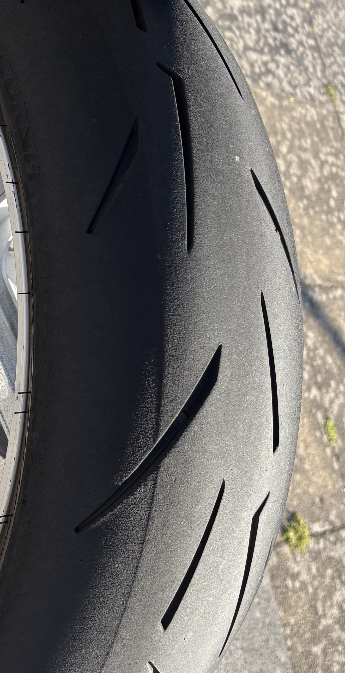

mabou950 Posted August 12 Share Posted August 12 (edited) vor 11 Stunden schrieb Srixxon: Ich bin seit circa drei Wochen begeisterter neuer Besitzer einer Hypermotard V2 SP. Und da ist der Pirelli ja drauf. Leider sind die Flanken so weich, dass die nach 1500 km bereits anfangen eine Kante zu zeigen. Ich glaube, ich werde als Nächstes einen Conti aufziehen, der diese verschiedenen Mischungen nicht hat. Ansonsten macht der Reifen einen einwandfrei Job, ist aber in wirklich kürzester Zeit platt. Bin mir nicht sicher, ob man für die Hyper wirklich einen Hypersport Reifen braucht. Der wird nicht deutlich über 2000 km machen (Bei beherzter Fahrweise braucht man ganz unbedingt so einen Reifen!) 😅👍🏽 Gib mal, neben einem einzigen Bild, mal ein paar Eckdaten durch. Luftdrücke, Temperatur, Fahrwerk, etc. Jedenfalls, sieht das sehr nach einem zu kaltem Reifen aus. Die Lautliche zeigt deutliche Ausrisse ab 20 Grad; Insbesondere an den äusseren Mischungflächen, welche wie weggefräst aussehen. Der Steg wirkt eher durch den seitlichen Lochteinfall etwas extrem. Kurz um: zu wenig Wärmeeintrag in den Reifen. Kenne solch ein Bild bei diesem Reifen eher nur aus kühlen Frühlingszeiten. Fahrstil wird eher so „la-la“ sein und erst spät nach dem Kurvenausgang, den Hahn voll aufreissend? Aber stimme dir zu, dass ein Tourensportreifen oder so wohl sicher die bessere Wahl wären. - „Reifenmanagement - beginnt, solang andere Grundparameter in einem gutem Mass liegen, primär bei der Gashand“ ✌🏽 Edited August 12 by mabou950 1 Quote Link to comment Share on other sites More sharing options...

Srixxon Posted August 13 Share Posted August 13 12 hours ago, Duc4Ever said: Das ist kein normaler Verschleiß. Hier passt Luftdruck und/oder Fahrwerk (Zugstufe/Dämpfung) nicht. Das ist Sägezahn. Ich verstehe nicht, was das mit den Parametern zu tun hat. Es war super heisses Wetter, 35 Grad plus. Luftdruck 2.3/2.4 Quote Link to comment Share on other sites More sharing options...
Sailor Fortune Posted August 13 Share Posted August 13 vor 31 Minuten schrieb Srixxon: Das ist Sägezahn. Ich verstehe nicht, was das mit den Parametern zu tun hat. Es war super heisses Wetter, 35 Grad plus. Luftdruck 2.3/2.4 Gib ihm mal auf 2,5 kalt. Wenn die Schuppen am Ende des Negativprofils nicht weggehen, kannst du zusätzlich mal 1-2klicks Zugstufe dazugeben. 1 Quote Link to comment Share on other sites More sharing options...
Srixxon Posted August 13 Share Posted August 13 (edited) 11 hours ago, mabou950 said: (Bei beherzter Fahrweise braucht man ganz unbedingt so einen Reifen!) 😅👍🏽 Gib mal, neben einem einzigen Bild, mal ein paar Eckdaten durch. Luftdrücke, Temperatur, Fahrwerk, etc. Jedenfalls, sieht das sehr nach einem zu kaltem Reifen aus. Die Lautliche zeigt deutliche Ausrisse ab 20 Grad; Insbesondere an den äusseren Mischungflächen, welche wie weggefräst aussehen. Der Steg wirkt eher durch den seitlichen Lochteinfall etwas extrem. Kurz um: zu wenig Wärmeeintrag in den Reifen. Kenne solch ein Bild bei diesem Reifen eher nur aus kühlen Frühlingszeiten. Fahrstil wird eher so „la-la“ sein und erst spät nach dem Kurvenausgang, den Hahn voll aufreissend? Aber stimme dir zu, dass ein Tourensportreifen oder so wohl sicher die bessere Wahl wären. - „Reifenmanagement - beginnt, solang andere Grundparameter in einem gutem Mass liegen, primär bei der Gashand“ ✌🏽 Das sind ja wirklich mehrere sehr interessante Theorien. - wenn ich deutlich nach der Kurve erst das Gas "aufreiße", dann müsste der Reifen in der Mitte verschlissen sein, nicht außen. Und dass deiner Meinung nach eine sehr weiche Mischung genauso schnell verschleißen würde wie eine harte Mischung finde ich auch bisschen gewagt als Aussage. Hinweis: die Software Mischung fängt bei circa 25° Schräglage an - Ich sehe keine aufrisse bei circa 20° Schräglage. Also diese, Deine Aussage ist auch eher Gummi - Die Reifentemperatur des Hinterreifen waren um die 62° (BGS Laserthermometer) - alleine die Umgebungstemperatur war ja deutlich über 35° - Luftdruck war 2.3/2.4 (kalt ) Also an deiner Stelle würde ich noch mal anfangen von vorne nachzudenken wahrscheinlich bist du auch einer dieser Spezialisten, die glauben, dass die Auflagefläche steigt, wenn man den Luftdruck absenkt und man dadurch den Gripp erhöht. fröhlichen Gruß Kai Edited August 13 by Srixxon 2 Quote Link to comment Share on other sites More sharing options...
Hypertastisch Posted August 13 Share Posted August 13 vor 2 Stunden schrieb Srixxon: Das sind ja wirklich mehrere sehr interessante Theorien. - wenn ich deutlich nach der Kurve erst das Gas "aufreiße", dann müsste der Reifen in der Mitte verschlissen sein, nicht außen. Und dass deiner Meinung nach eine sehr weiche Mischung genauso schnell verschleißen würde wie eine harte Mischung finde ich auch bisschen gewagt als Aussage. Hinweis: die Software Mischung fängt bei circa 25° Schräglage an - Ich sehe keine aufrisse bei circa 20° Schräglage. Also diese, Deine Aussage ist auch eher Gummi - Die Reifentemperatur des Hinterreifen waren um die 62° (BGS Laserthermometer) - alleine die Umgebungstemperatur war ja deutlich über 35° - Luftdruck war 2.3/2.4 (kalt ) Also an deiner Stelle würde ich noch mal anfangen von vorne nachzudenken wahrscheinlich bist du auch einer dieser Spezialisten, die glauben, dass die Auflagefläche steigt, wenn man den Luftdruck absenkt und man dadurch den Gripp erhöht. fröhlichen Gruß Kai Oh oh, ich hör den mabou schon tippen 🫣 3 Quote Link to comment Share on other sites More sharing options...

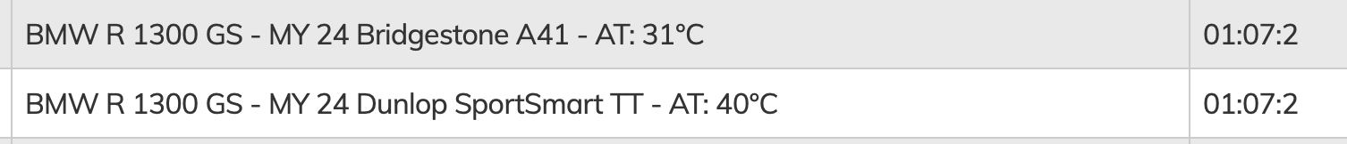

Srixxon Posted August 13 Share Posted August 13 (edited) 44 minutes ago, SPSKai said: Ich bin den Pirelli Skorpion Trail III 7tkm auf der 950 gefahren, lenkte mir nur etwas zu unwillig ein sonst wäre der wieder drauf gekommen. Ich weiß also was die können. 😉 Naja... die ganzen vorderen Plätze in der Zeitentabelle sind mit Supercorsa oder Rosso IV Corsa bestückt, scheint also doch einen Vorteil zu bringen 😉 keiner von uns hier im Forum kann einen Markenreifen ans wirkliche Limit fahren- also eine Runde lang- auch keinen Tourensportreifen Edited August 13 by Srixxon Quote Link to comment Share on other sites More sharing options...
SPSKai Posted August 13 Share Posted August 13 vor 8 Minuten schrieb Srixxon: Der Vorteil von Hypersportreifen ist ja der Grip in tiefer Schräglage, was eine GS nicht zulässt, da ist wohl die GS das limitierende Element 😉 Quote Link to comment Share on other sites More sharing options...
Srixxon Posted August 13 Share Posted August 13 9 minutes ago, SPSKai said: Der Vorteil von Hypersportreifen ist ja der Grip in tiefer Schräglage, was eine GS nicht zulässt, da ist wohl die GS das limitierende Element 😉 Hi Kai, da wäre ich mir nicht so sicher, da sieht die "M" eher alt aus. Fahrer ist der gleiche: Gruss Kai Quote Link to comment Share on other sites More sharing options...
SPSKai Posted August 13 Share Posted August 13 vor 3 Minuten schrieb Srixxon: da sieht die "M" eher alt aus Ja, und ? Die GS ist auf der 1000PS Kartbahn knapp 3s hinter Panigale und Co. Dem Video nach, müsste die (M)?1000XR bei 1000PS ja deutlich langsamer sein als die GS (Keine Lust zu gucken) Quote Link to comment Share on other sites More sharing options...
