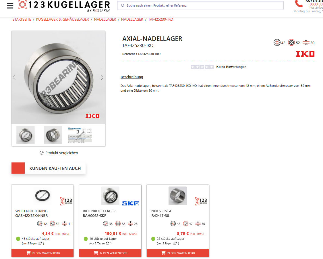

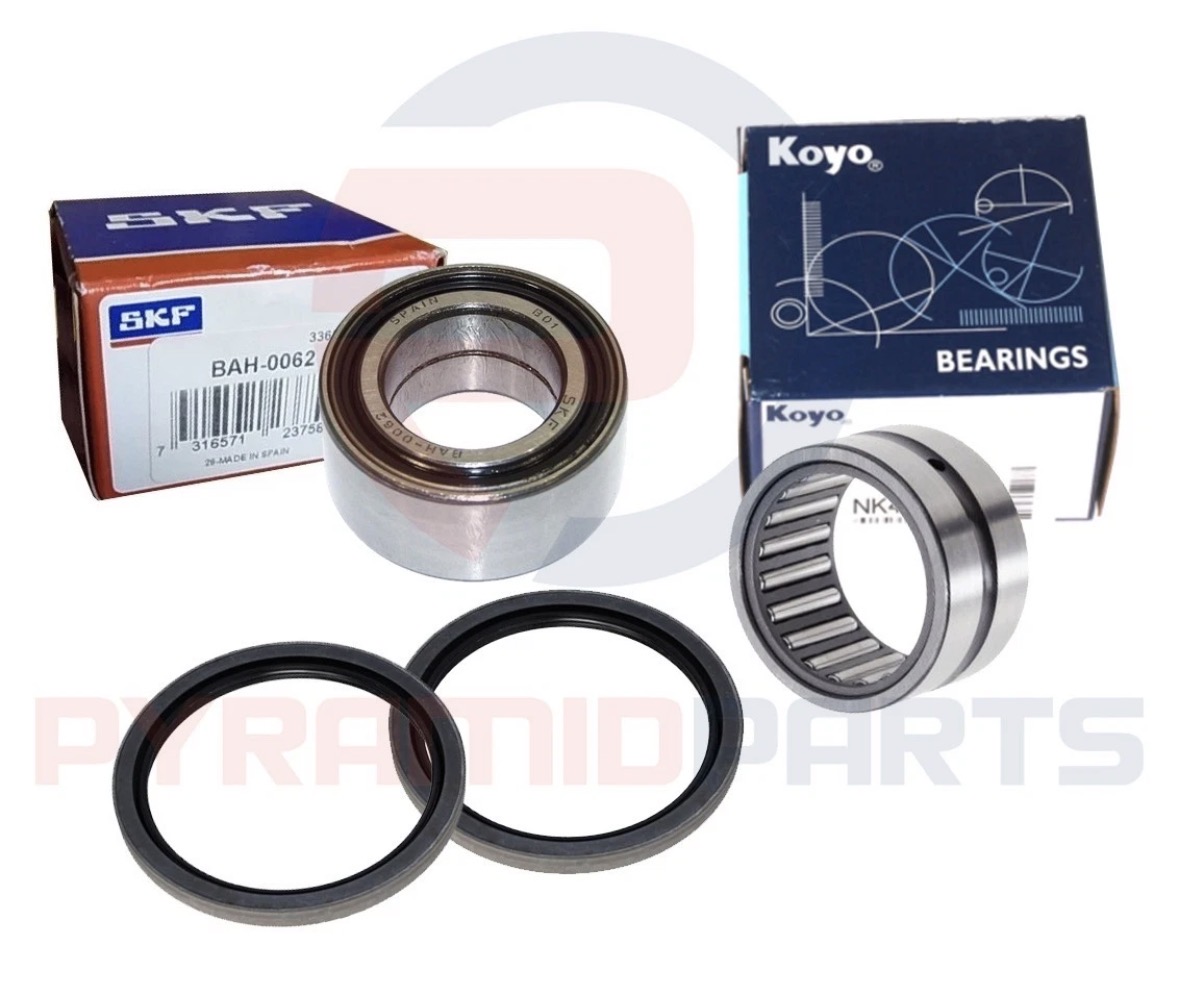

Sailor Fortune Posted June 19 Share Posted June 19 EXZENTER 939 /‘18 Kennt jemand eine Bezugsadresse für die passenden Lager ? Kann nur einen Anbieter finden der auf eBay für viele andere Modelle Kits anbietet, auf Nachfrage aber nicht für die Hym. Will den Exzenter demnächst revisionieren und hätte gern im Zweifel alles parat. So in etwa…: Quote Link to comment Share on other sites More sharing options...
Duc4Ever Posted June 19 Share Posted June 19 vor 35 Minuten schrieb Sailor Fortune: EXZENTER 939 /‘18 Hab ich doch erst vor kurzem gepostet, für die kleine Achse müssten die das sein, also mit dem BAH0062 und Dichtring. https://www.123kugellager.de/kugellager-gehauselager/nadellager/radial/taf425230-iko 1 Quote Link to comment Share on other sites More sharing options...

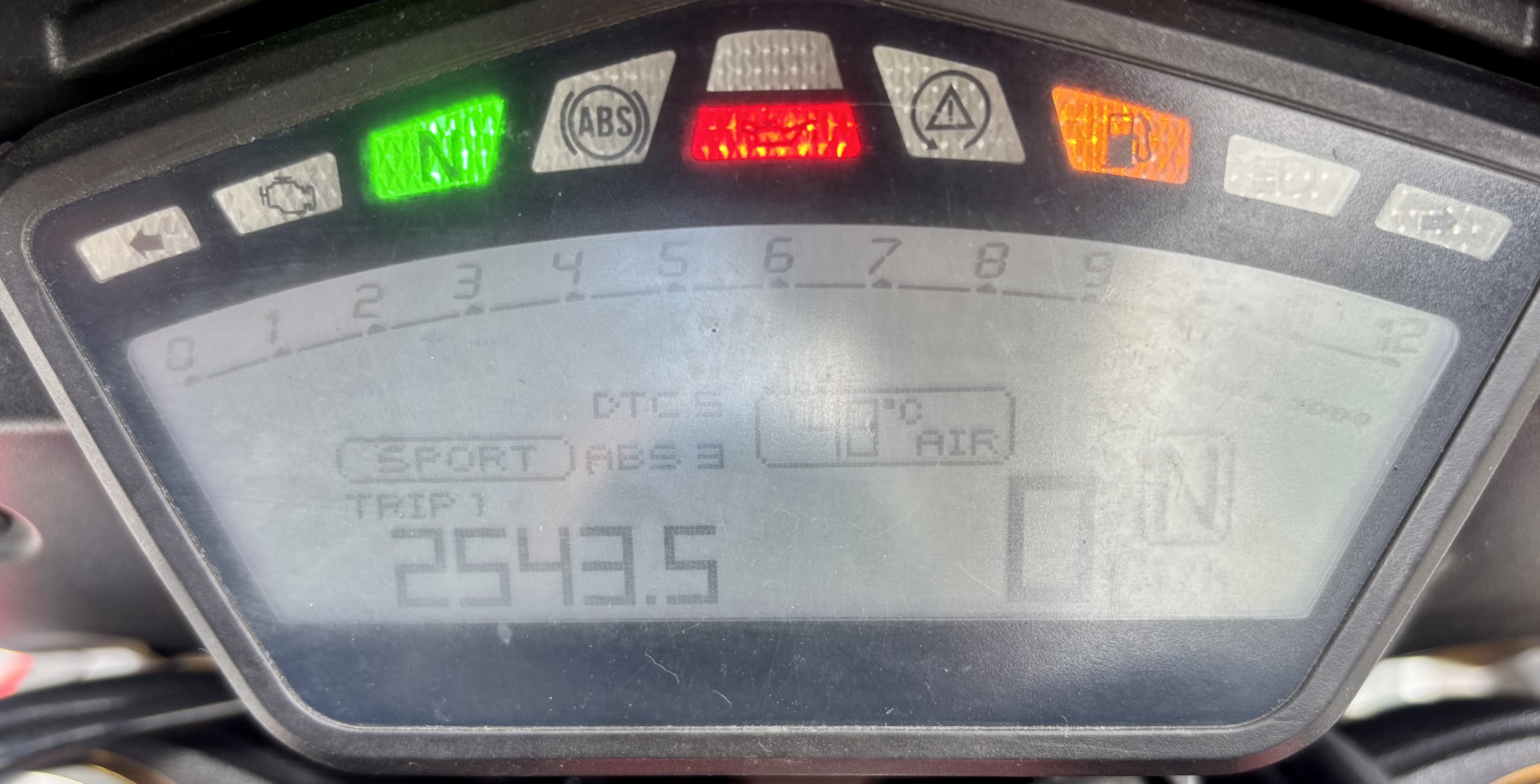

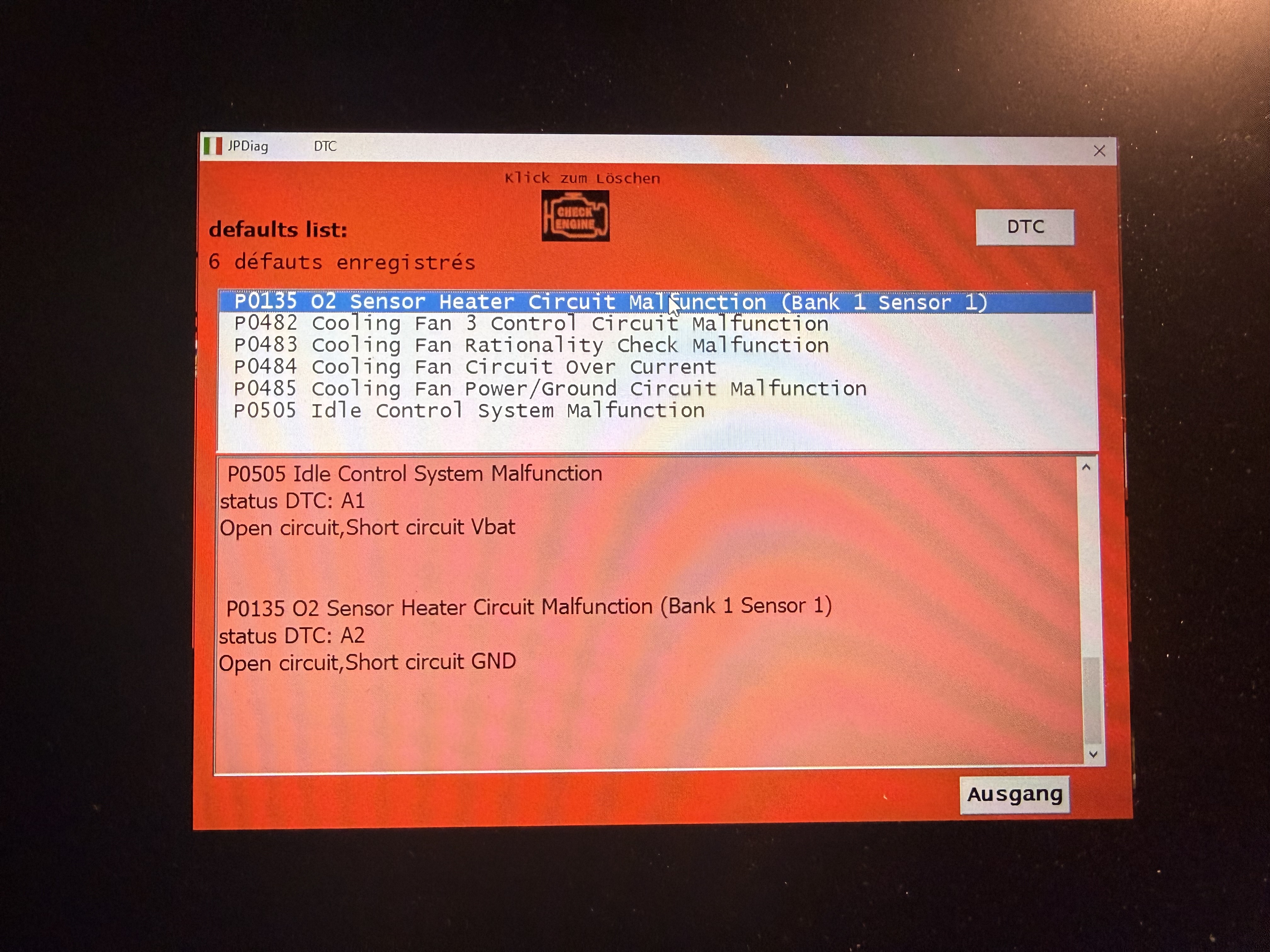

nilo Posted June 24 Share Posted June 24 Hat jemand eine Idee auf was dieses Fehlerbild schließen lässt? Hyper 1100 gebraucht gekauft. Hatte MKL bei kauf nach Fremdstart wegen toter Batterie (dachte ich) , habe Fehler zurückgesetzt, frische Batterie verbaut. Ein paar Monate und ca 500km später wirft sie jetzt wieder identische Fehler. Fehler trat auf beim etwas härterem anfahren von der Ampel weg und sommerlichen Temperaturen. MKL ging nach Zündung aus/ein wieder aus. Keine Modifikationen außer EXVL stillgelegt. (Seilzug ausgehängt) Was kann das sein? Quote Link to comment Share on other sites More sharing options...

Mechanist Posted August 3 Share Posted August 3 Am 25.6.2026 um 01:05 schrieb nilo: Hat jemand eine Idee auf was dieses Fehlerbild schließen lässt? Hyper 1100 gebraucht gekauft. Hatte MKL bei kauf nach Fremdstart wegen toter Batterie (dachte ich) , habe Fehler zurückgesetzt, frische Batterie verbaut. Ein paar Monate und ca 500km später wirft sie jetzt wieder identische Fehler. Fehler trat auf beim etwas härterem anfahren von der Ampel weg und sommerlichen Temperaturen. MKL ging nach Zündung aus/ein wieder aus. Keine Modifikationen außer EXVL stillgelegt. (Seilzug ausgehängt) Was kann das sein? Wenn das Teil einen geregelten Kat hat, dann wird es wohl ein Fehler in der Lamdasone sein. Die Teile werden m.W.n. elektrisch vorgewärmt, damit sie messen können. Quote Link to comment Share on other sites More sharing options...
