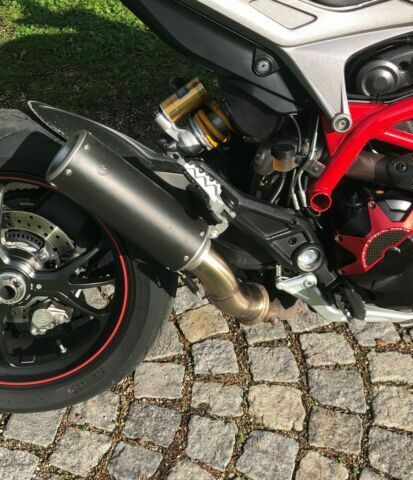

HyperBB82 Posted September 30, 2019 Share Posted September 30, 2019 Hallo Jungs! Etwas neues! 2 Quote Link to comment Share on other sites More sharing options...

Zaudi Posted September 5, 2020 Share Posted September 5, 2020 Am 30.9.2019 um 20:32 schrieb HyperBB82: Hallo Jungs! Etwas neues! Das sind ja richtig viele Infos. Erschlage uns bitte nicht gleich mit sooooo viel Information Quote Link to comment Share on other sites More sharing options...
SMY Posted September 5, 2020 Share Posted September 5, 2020 vor 10 Minuten schrieb Zaudi: Das sind ja richtig viele Infos. Erschlage uns bitte nicht gleich mit sooooo viel Information Das ist doch der Euro4 SC für die 939 Quote Link to comment Share on other sites More sharing options...
Rietsch Posted September 5, 2020 Share Posted September 5, 2020 Ging soweit ich mich erinnern mag um den kennzeichenhalter... und ja der topf ist der sc project euro 4... Quote Link to comment Share on other sites More sharing options...
Zaudi Posted September 5, 2020 Share Posted September 5, 2020 vor 2 Stunden schrieb SMY: Das ist doch der Euro4 SC für die 939 Das sehe ich selbst Es ging um den KZH Quote Link to comment Share on other sites More sharing options...
SMY Posted September 6, 2020 Share Posted September 6, 2020 War mir nicht klar, da es ja ein Slip on 939 Thread ist.? 1 Quote Link to comment Share on other sites More sharing options...
freshnight Posted September 29, 2020 Share Posted September 29, 2020 (edited) Habe mir gerade den GP3 M3 Evo4 für meine 939sp bestellt. Jemand schon Erfahrung mit diesem gesammelt? https://www.amazon.de/gp/product/B07DXGPDHS/ref=ox_sc_act_title_1?smid=A3JWKAKR8XB7XF&psc=1 Edited September 29, 2020 by freshnight Quote Link to comment Share on other sites More sharing options...
Zaudi Posted September 30, 2020 Share Posted September 30, 2020 Am 6.9.2020 um 10:27 schrieb SMY: War mir nicht klar, da es ja ein Slip on 939 Thread ist.? Richtig aber da hier in den letzten 2 Seiten nur darüber diskutiert wird, welcher KZH denn zu einem hohen Auspuff überhaupt passt (Blinker im Weg) und das hier nicht der Fall ist, ist doch genau DAS die wichtige Information dass es der SC ist, sieht hier denke ich jeder. Und dass da eine CNC-Racing Leuchte zu sehen ist, auch. Aber der KZH ist kein Serien CNC-Racing das sehe ich ebenfalls. Quote Link to comment Share on other sites More sharing options...

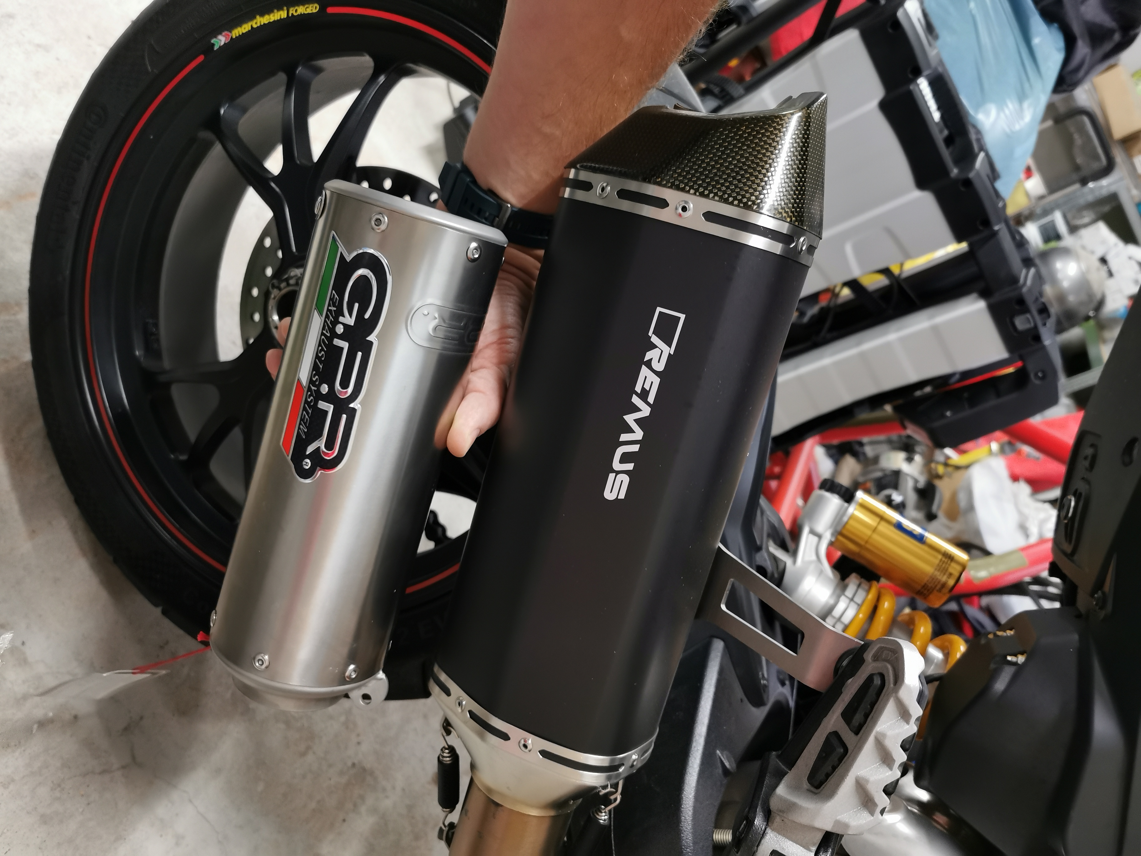

Zaudi Posted September 30, 2020 Share Posted September 30, 2020 Bitteschön ? Quote Link to comment Share on other sites More sharing options...

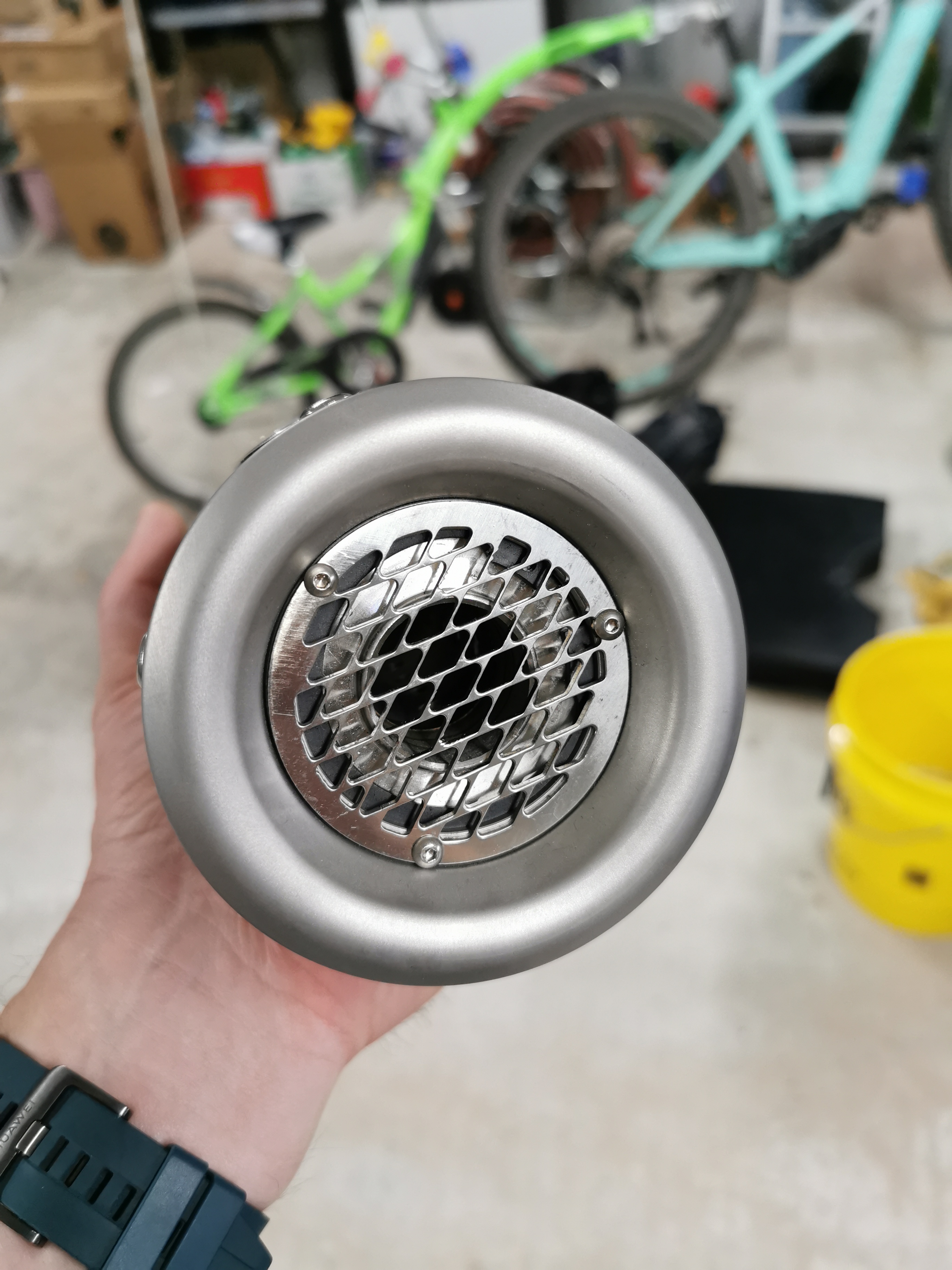

marcus12374 Posted September 30, 2020 Share Posted September 30, 2020 (edited) Kein Kat Eater entfernbar Nie und nimmer ist der zugelassen Und sieht auch bescheiden aus ? Edited September 30, 2020 by marcus12374 1 Quote Link to comment Share on other sites More sharing options...

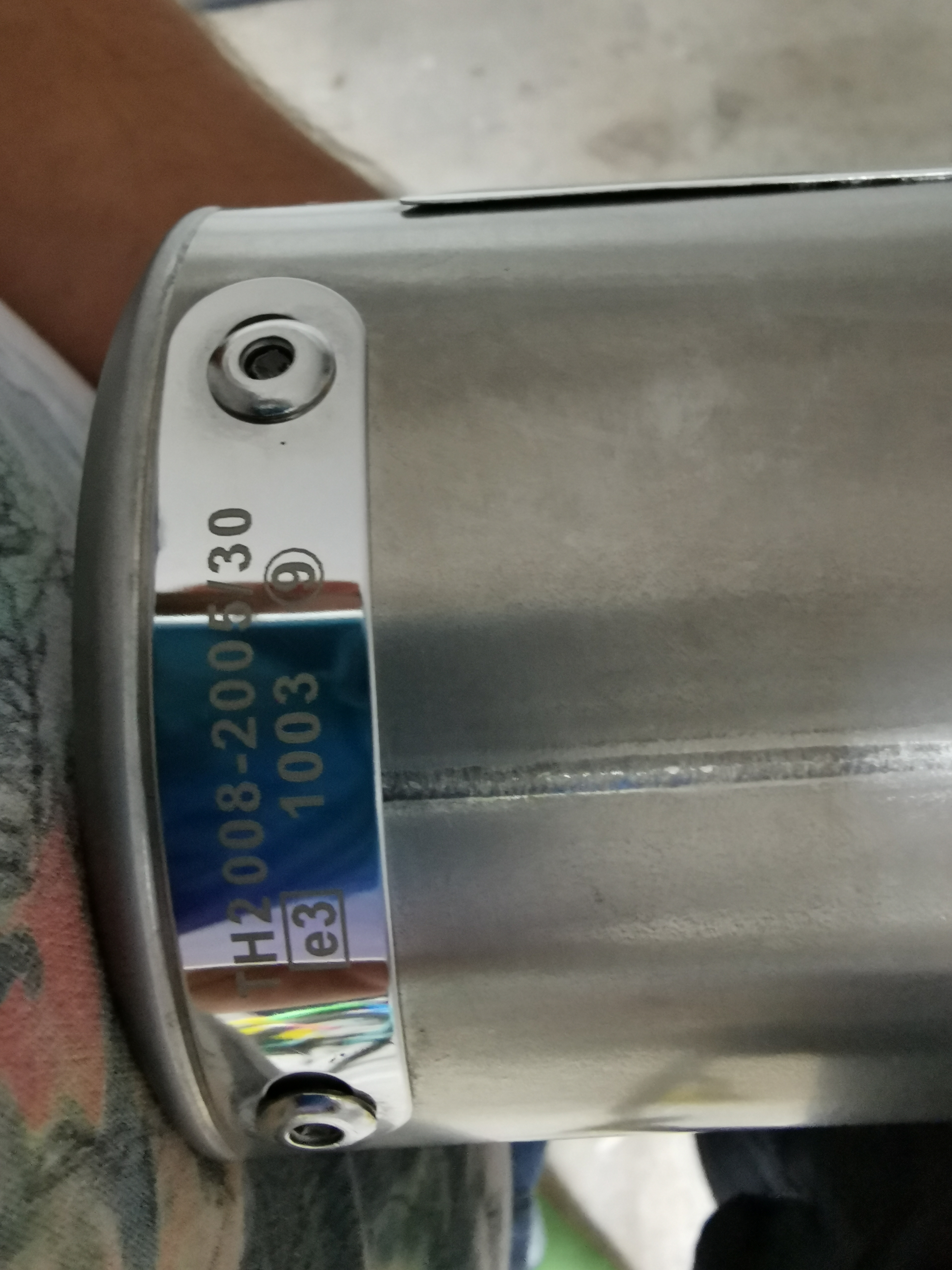

freshnight Posted October 2, 2020 Share Posted October 2, 2020 On 9/30/2020 at 8:27 PM, marcus12374 said: Der GPR kam heute an. Der erste Eindruck war erstmal besser als gedacht. Sehr leicht und recht kompakt. Aber dann kam die Ernüchterung, zwar sind Papiere für die 939 dabei, aber auf dem Pott steht e3... ? Das heisst für mich, nicht nutzbar an der 939, selbst mit Papieren, oder? Quote Link to comment Share on other sites More sharing options...

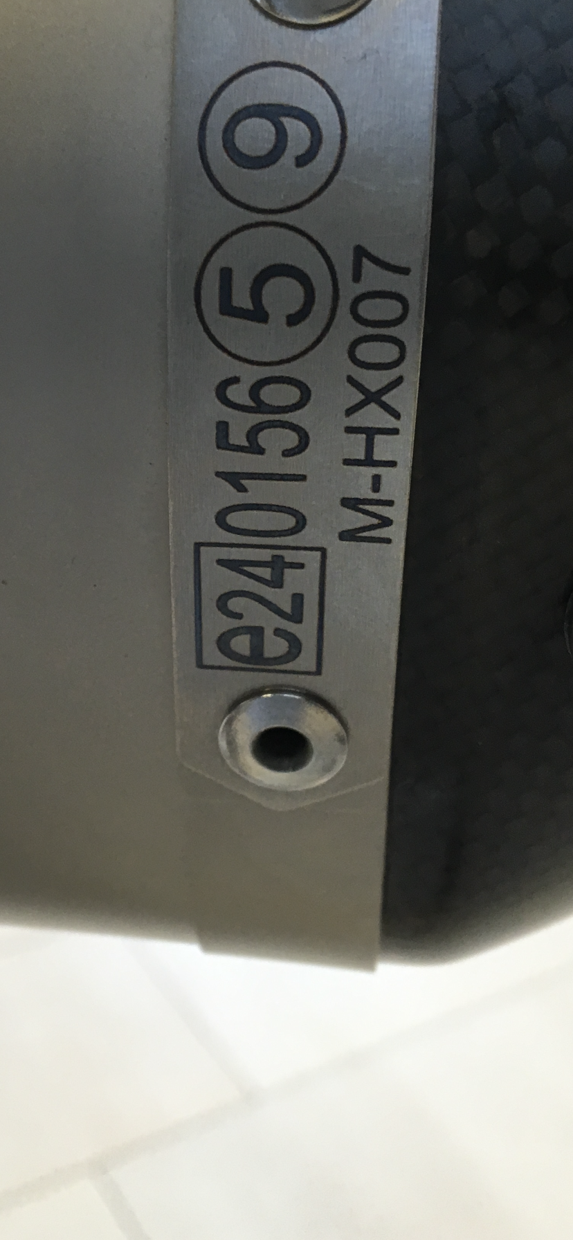

SMY Posted October 2, 2020 Share Posted October 2, 2020 Das e3 hat damit gar nichts zu tun! Das Problem wird eher die 9 sein! Nur in Lautstärke getestet. Die 5 wäre zusätzlich mit Kat. In D immer noch ne Grauzone. Trotzdem hast erstmal Papiere für die 939! Würde damit fahren! 1 1 Quote Link to comment Share on other sites More sharing options...
man-mane Posted October 2, 2020 Share Posted October 2, 2020 E3 bedeutet Italien. Hat nix mit Euro 3 oder 4 zu tun. Was ist mit Kat? Auch dabei? Wenn nicht könntest mit der 939er und Euro 4 Probleme bekommen. Und bei meinem HP Corse konntest trotz DB- Killer auch durchschauen. War bei mir definitiv zuuu laut. Hab ein Prallblech an den Eater geschweißt. Jetz bin ich etwa bei 100 DB. Vorher über 106! Bin gespannt wie laut dein GPR ist. Quote Link to comment Share on other sites More sharing options...
Zaudi Posted October 2, 2020 Share Posted October 2, 2020 (edited) Was SMY sagt stimmt. ich jedoch hatte damit Probleme. Hatte einen SC Project für meine Kati gekauft. Dieser war ebenfalls lediglich auf Lautstärke getestet und zugelassen. Ergebnis: Habe keinen TÜV bestanden und musste dafür immer umbauen. Zugelassen waren 0,3mg Da fehlender KAT hat das Messgerät 1,8 ausgespuckt... Bin auch der Meinung, dass bei fehlendem KAT ein erheblicher Mangel besteht (Abgasnorm wird nicht erfüllt, somit entspricht es nicht der Zulassung, somit Stilllegung) Hatte das Tehma mit meinem Diesel in Stuttgart Außerdem empfand ich die Lautstärke als sehr Grenzwertig... und konnte die Zulassung nicht wirklich glauben. Habe ihn dann wieder verkauft. @Duffyhs kennt das Spiel Edited October 2, 2020 by Zaudi Quote Link to comment Share on other sites More sharing options...
freshnight Posted October 2, 2020 Share Posted October 2, 2020 Gut zu wissen mit der Nummer! Die Variante mit Kat war ausverkauft, deshalb hab ich den ohne Kat genommen. ? Ist von System her so ähnlich wie bei Remus mit dem Kat. Überlege jetzt ernsthaft ob ich ihn überhaupt montierte, wenn er eh halb legal ist und wahrscheinlich auch zu laut ist. Ich mache mir bis morgen mal Gedanken was ich jetzt mache. Quote Link to comment Share on other sites More sharing options...
