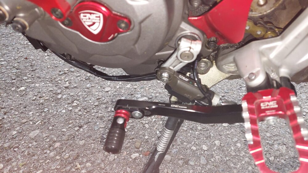

Alex1176 Posted June 7, 2025 Share Posted June 7, 2025 (edited) Zwischenleerlauf habe ich zwar nicht, aber er ist manchmal recht ruppig, vor Allem beim runterschalten. Mir ist jetzt mal beim putzen aufgefallen, wenn ich den Schalthebel bewege im Stand und Motor aus, geht erst der Gang rein, und wenn ich den Hebel etwas weiter drücke, klickt dann erst der Mikroschalter im Quickshifter. Sollte das nicht umgedreht sein? Erst wird der Schalter betätigt und dann rutscht der Gang rein? Edited June 7, 2025 by Alex1176 Quote Link to comment Share on other sites More sharing options...
mabou950 Posted June 7, 2025 Share Posted June 7, 2025 (edited) Nein. Ist alles richtig so, wie es ist. Die Funktion des Getriebes ist während der Fahrt anders, als im Stillstand. Da passiert es so, wie von dir angenommen. Erst Schalter, dann Schaltvorgang. Den Gang bekommt man ohne Kupplung/QS nicht geschalten. (Ausser …. aber das lassen wir jetzt mal aussen vor.😅☝🏽) Edited June 7, 2025 by mabou950 Quote Link to comment Share on other sites More sharing options...
Alex1176 Posted June 7, 2025 Share Posted June 7, 2025 vor einer Stunde schrieb mabou950: Nein. Ist alles richtig so, wie es ist. Die Funktion des Getriebes ist während der Fahrt anders, als im Stillstand. Da passiert es so, wie von dir angenommen. Erst Schalter, dann Schaltvorgang. Den Gang bekommt man ohne Kupplung/QS nicht geschalten. (Ausser …. aber das lassen wir jetzt mal aussen vor.😅☝🏽) Danke für die schnelle Antwort. Ok. Also schaltet der Hebel im Stand zwar schon in die Gänge, ( mit Zündung an und einfach hoch oder runter ohne Kupplung springt die Ganganzeige ja um) aber ohne Öldruck und rotierende Zahnräder geht es eben leichter und es klackt erst der Gang und dann der Mikroschalter. Während der Fahrt ist durch den Öldruck (da gehts dann ohne Kupplung oder Qs nur mit brutaler Gewalt) dann quasi, ja, -Spannung- auf den Hebel, so dass erst der Mikroschalter betätigt wird, und dann der Gang.. -Ich weiss, dass ist jetzt echt hoch-proffesionell von mir erklärt 🤣, aber kann ich mir das so ungefähr vorstellen? Ich habe mich zu meiner Schande noch nie so richtig damit beschäftigt, wie so ein Getriebe funktioniert. Aber bin dankbar über jeden Tipp. Als ich meinen Führerschein vor 30 Jahren gemacht hab, gabs glaube ich auch noch keinen Qs. Da war immer klar: zum Schalten Kupplung ziehen und nicht schleifen lassen, bis sie stinkt.. Quote Link to comment Share on other sites More sharing options...

Hypertastisch Posted June 8, 2025 Share Posted June 8, 2025 vor 9 Stunden schrieb Alex1176: Danke für die schnelle Antwort. Ok. Also schaltet der Hebel im Stand zwar schon in die Gänge, ( mit Zündung an und einfach hoch oder runter ohne Kupplung springt die Ganganzeige ja um) aber ohne Öldruck und rotierende Zahnräder geht es eben leichter und es klackt erst der Gang und dann der Mikroschalter. Während der Fahrt ist durch den Öldruck (da gehts dann ohne Kupplung oder Qs nur mit brutaler Gewalt) dann quasi, ja, -Spannung- auf den Hebel, so dass erst der Mikroschalter betätigt wird, und dann der Gang.. -Ich weiss, dass ist jetzt echt hoch-proffesionell von mir erklärt 🤣, aber kann ich mir das so ungefähr vorstellen? Ich habe mich zu meiner Schande noch nie so richtig damit beschäftigt, wie so ein Getriebe funktioniert. Aber bin dankbar über jeden Tipp. Als ich meinen Führerschein vor 30 Jahren gemacht hab, gabs glaube ich auch noch keinen Qs. Da war immer klar: zum Schalten Kupplung ziehen und nicht schleifen lassen, bis sie stinkt.. Bei welchen Umdrehungen schaltest du denn? Das macht bei mir schon einen Unterschied, ob das butterweich geht oder die Maschine einen Ruckler macht, sprich wann falsch oder richtig. Quote Link to comment Share on other sites More sharing options...
