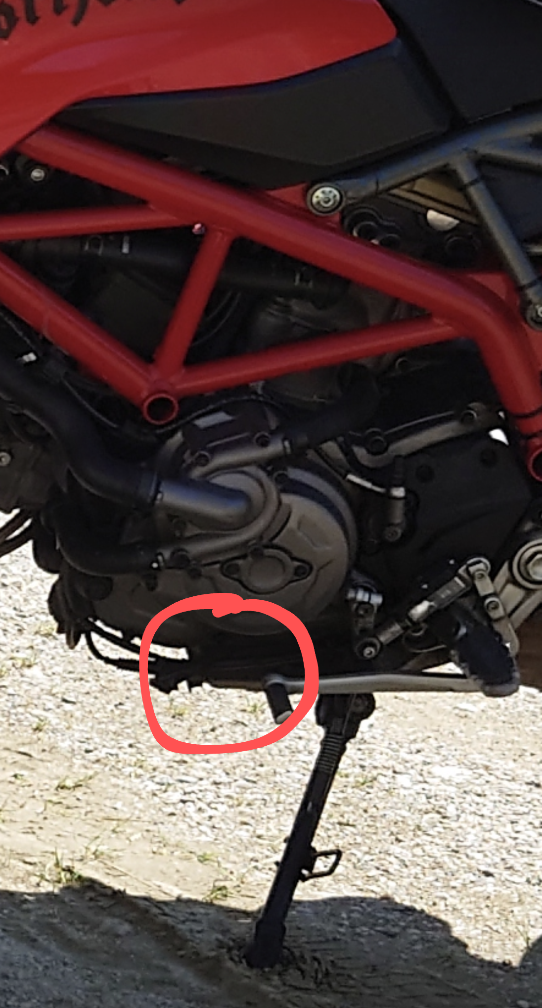

svense33 Posted August 15, 2021 Share Posted August 15, 2021 Moin✌️ Ich habe gestern eine wirklich schöne Bollertour durch das Sauerland gemacht, nach ca der Hälfte hatte ich plötzlich ein Warndreieck mit Ausrufezeichen im Display und der Fahrmodi blinkte... Nach genauerem Hinsehen stellte ich auch noch fest, dass hinter DQS ein Error in rot stand. Zündung aus und wieder an, Fehler bleibt gleich Hatte das schon mal jemand? QS defekt oder reicht ein Reset beim Händler, wenn so was möglich ist? Gruß Sven Quote Link to comment Share on other sites More sharing options...
oldschmidt Posted August 15, 2021 Share Posted August 15, 2021 vor 49 Minuten schrieb svense33: Moin✌️ Ich habe gestern eine wirklich schöne Bollertour durch das Sauerland gemacht, nach ca der Hälfte hatte ich plötzlich ein Warndreieck mit Ausrufezeichen im Display und der Fahrmodi blinkte... Nach genauerem Hinsehen stellte ich auch noch fest, dass hinter DQS ein Error in rot stand. Zündung aus und wieder an, Fehler bleibt gleich Hatte das schon mal jemand? QS defekt oder reicht ein Reset beim Händler, wenn so was möglich ist? Gruß Sven Hatte ich schonmal, da war ein Kabel im Stecker nicht ganz verbunden (allerdings selbstverschuldet)... Vllt. den Mal lösen und Kontaktspray rein, und den Strang kontrollieren. Ansonsten Mal den Deckel abmachen, reinigen und schmieren... mache ich auch ab und an... 1 Quote Link to comment Share on other sites More sharing options...
svense33 Posted August 15, 2021 Share Posted August 15, 2021 vor 1 Minute schrieb oldschmidt: Hatte ich schonmal, da war ein Kabel im Stecker nicht ganz verbunden (allerdings selbstverschuldet)... Vllt. den Mal lösen und Kontaktspray rein, und den Strang kontrollieren. Ansonsten Mal den Deckel abmachen, reinigen und schmieren... mache ich auch ab und an... OK, schau ich später mal, ist der Stecker den du meinst gut zu erreichen, also praktisch das Kabel direkt am QS? Quote Link to comment Share on other sites More sharing options...
oldschmidt Posted August 15, 2021 Share Posted August 15, 2021 (edited) vor 7 Minuten schrieb svense33: OK, schau ich später mal, ist der Stecker den du meinst gut zu erreichen, also praktisch das Kabel direkt am QS? Genau, ist ungefähr auf der Höhe von der Siebschraube (Gegenüber) zwischengesteckt... Sicherung würde ich auch prüfen☝️ Edited August 15, 2021 by oldschmidt Quote Link to comment Share on other sites More sharing options...
svense33 Posted August 15, 2021 Share Posted August 15, 2021 vor 16 Minuten schrieb oldschmidt: Genau, ist ungefähr auf der Höhe von der Siebschraube (Gegenüber) zwischengesteckt... Sicherung würde ich auch prüfen☝️ Vielen Dank👍 Das ist der Stecker in der Gummitülle..👍 Guck mir das mal an, werde aber auch mal nachsehen, wann der montiert wurde und dann ggf zum Freundlichen fahren.... Gruß Sven 1 Quote Link to comment Share on other sites More sharing options...
