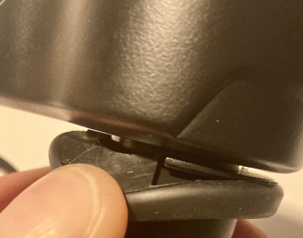

Sailor Fortune Posted March 15, 2023 Share Posted March 15, 2023 (edited) @Darkside @Dr.Stronzo Heizung ist tatsächlich -ähnlich wie bei allen anderen Herstellern- eine Heizfolie mit Gummigriff drüber. Einen Haken hat die Sache: Ducati verkauft die Griffe wirklich als Einweg, ohne Ersatzteil-Angebot. Die regulären Griffe sind ein wenig dicker und haben vor allem armaturseitig eine zu stabile und schmale Lippe inkl. Keil als Mitnehmer, welche dann nicht sauber abschließt. Hier Ori: Edited March 15, 2023 by Sailor Fortune 1 1 Quote Link to comment Share on other sites More sharing options...

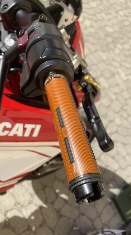

Sailor Fortune Posted March 18, 2023 Share Posted March 18, 2023 Am 13.3.2023 um 18:39 schrieb Dr.Stronzo: Die Drähte sind nicht eingeschweisst. Eine Heizfolie ist um die Kunststoffhülse des Griffes geklebt, darauf sind die Gummies. Die kriegst Du ab, mit Spritze und Nadel bissle Bremsenreiniger unter das Gummi spritzen. Korrekt, so sehen sie gereinigt aus: Danach das Gummi mit dem B7000 Kleber von @klatze309 wieder eingeklebt, ist wie ein dünner SikaFlex mit feiner Dosiernadel, sollte gut halten . 1 1 Quote Link to comment Share on other sites More sharing options...

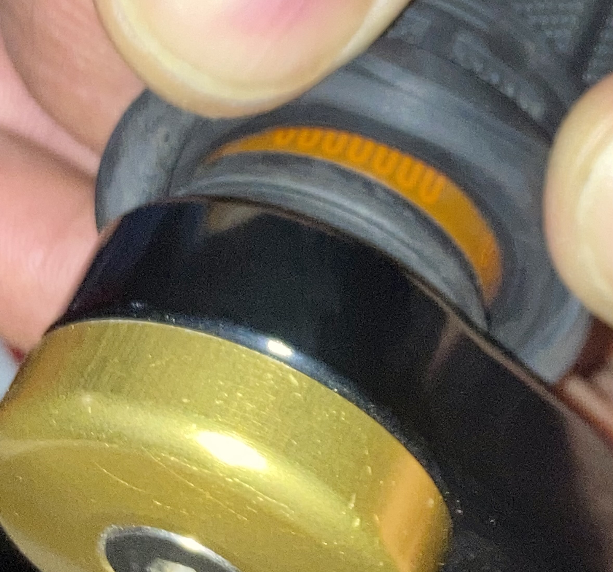

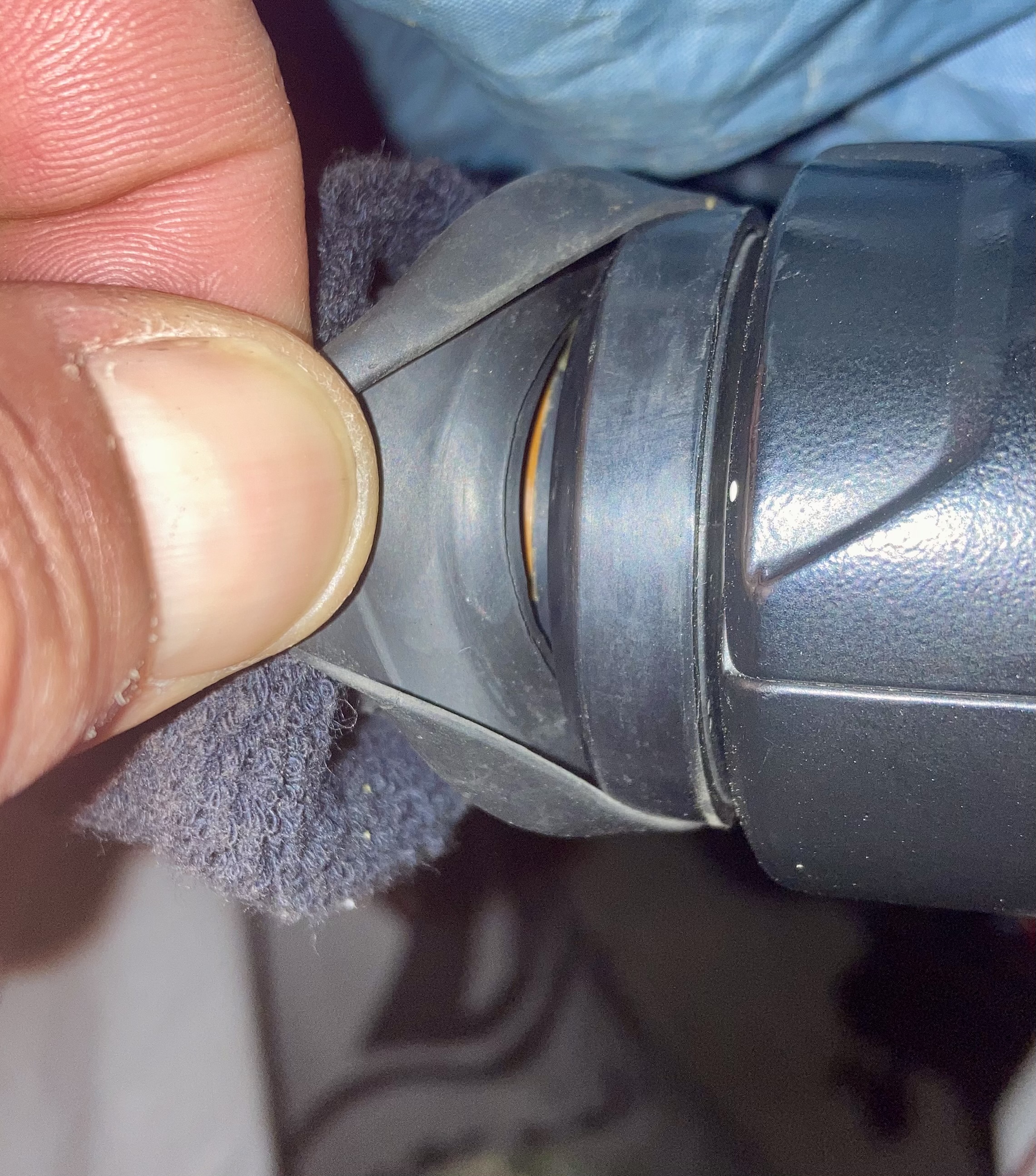

Sailor Fortune Posted April 1, 2023 Share Posted April 1, 2023 Am 18.3.2023 um 22:41 schrieb Sailor Fortune: Korrekt, so sehen sie gereinigt aus: Danach das Gummi mit dem B7000 Kleber von @klatze309 wieder eingeklebt, ist wie ein dünner SikaFlex mit feiner Dosiernadel, sollte gut halten . War doch nicht der richtige Kleber, passt wohl nicht für Gummi, lies sich aber wenigstens leicht wieder überall entfernen. Vor paar Tagen dann auf den Klassiker gewechselt, jetzt passts Bombe . Quote Link to comment Share on other sites More sharing options...
