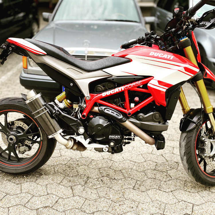

red.hypermoto Posted May 30, 2021 Share Posted May 30, 2021 Moin moin, ich hab jetzt meinen Roadsitalia Slip On montiert. Optik und Sound sind erste Sahne! ABER, Ich spüre definitiv einen Leistungsverlust im mittleren drehzahlbereich. wobei ich auch sagen muss ich glaube sie läuft im unteren jetzt ruhiger. vllt nur ne Spinnerei. ich fahre den Slip on mit Kat und DB Killer. Meine Überlegung war jetzt anstatt 500eur für ein ECU Flash auszugeben, ein RBE 2 und einen K&N Luftfilter zu kaufen. Jemand Erfahrung? Meinung? Oder vllt eine bessere Idee? Danke euch 😁 1 Quote Link to comment Share on other sites More sharing options...
