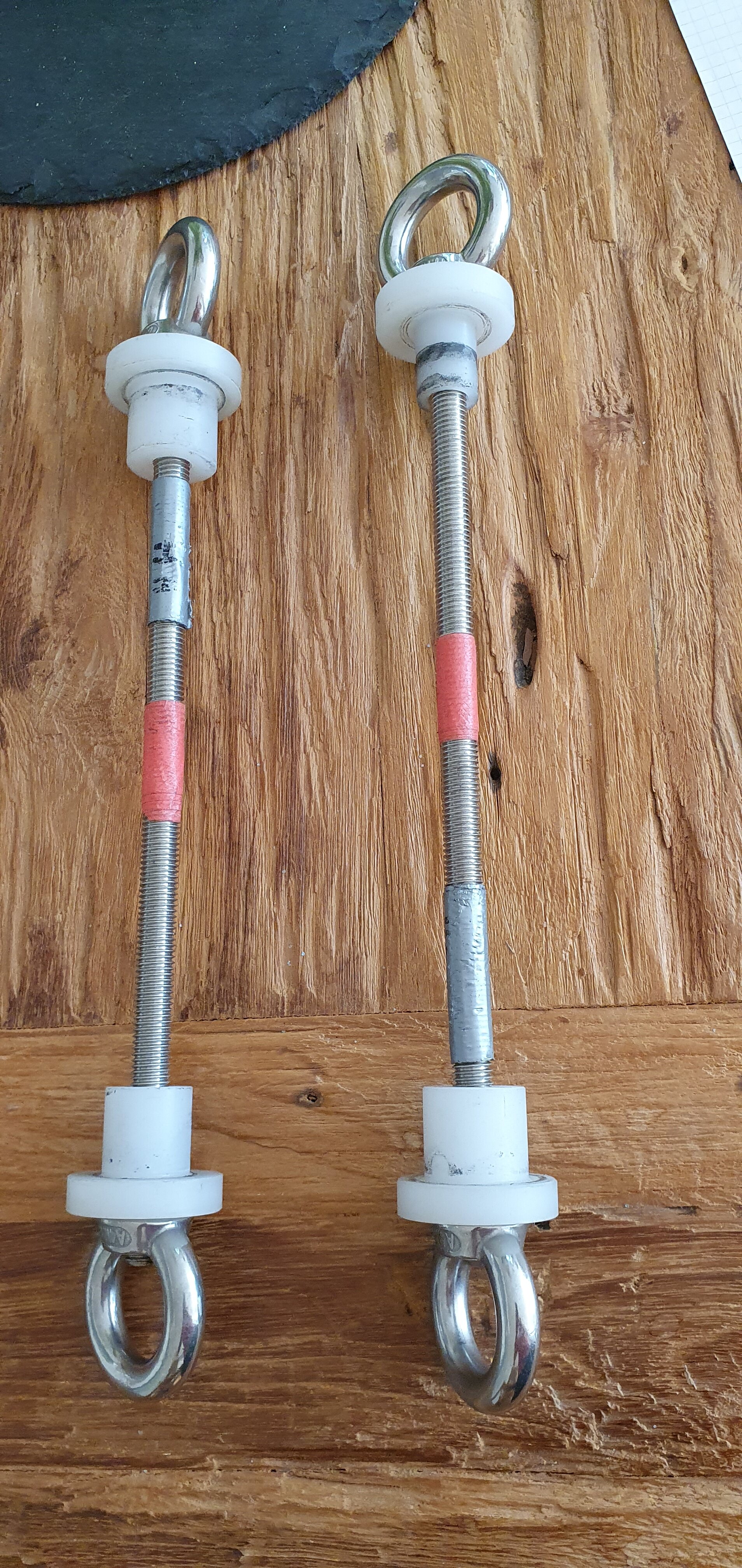

da ich mir meist immer von der Firma ein Transportfahrzeug ausborge, um die Mopeds zum Kundendienst zu transportieren, habe ich mir nun endlich mal was fixes gebastelt. Bisher immer die Gurte einfach an diversen Stellen an den Mopeds befestigt, was aber bei Verkleidungsteilen (speziell Panigale) immer fummelig ist. Scheuergefahr, Beschädigung der Verkleidung usw.
das Zeugs gibbet auch fertig zu kaufen, nennt sich "eil-zurr" und kostet für ein Moped (Ducati) ca. 250 EUR....O.o
Meine Kosten schlagen mit ca. 30 EUR aus dem Baumarkt zu buche. Dann noch ein oder zwei Stunden bissel basteln und fertig.
sind 12er Gewindestangen, Ösen (Ringmutter nennt es sich glaub richtig), paar fette Unterlagscheiben und einen Kunstsoffzylinder aus Polyethylen.
Die Zylinder auf einer Drehbank (machte mir mein Vater auf seiner Drechselbank) zu einem Konus drehen, die Gewindestangen auf passende Länge kürzen und ich habe noch einen Kunststoffschlauch über die Gewindestangen geschoben, damit das Gewinde nicht beim Durchschieben in der Achse scheuert.

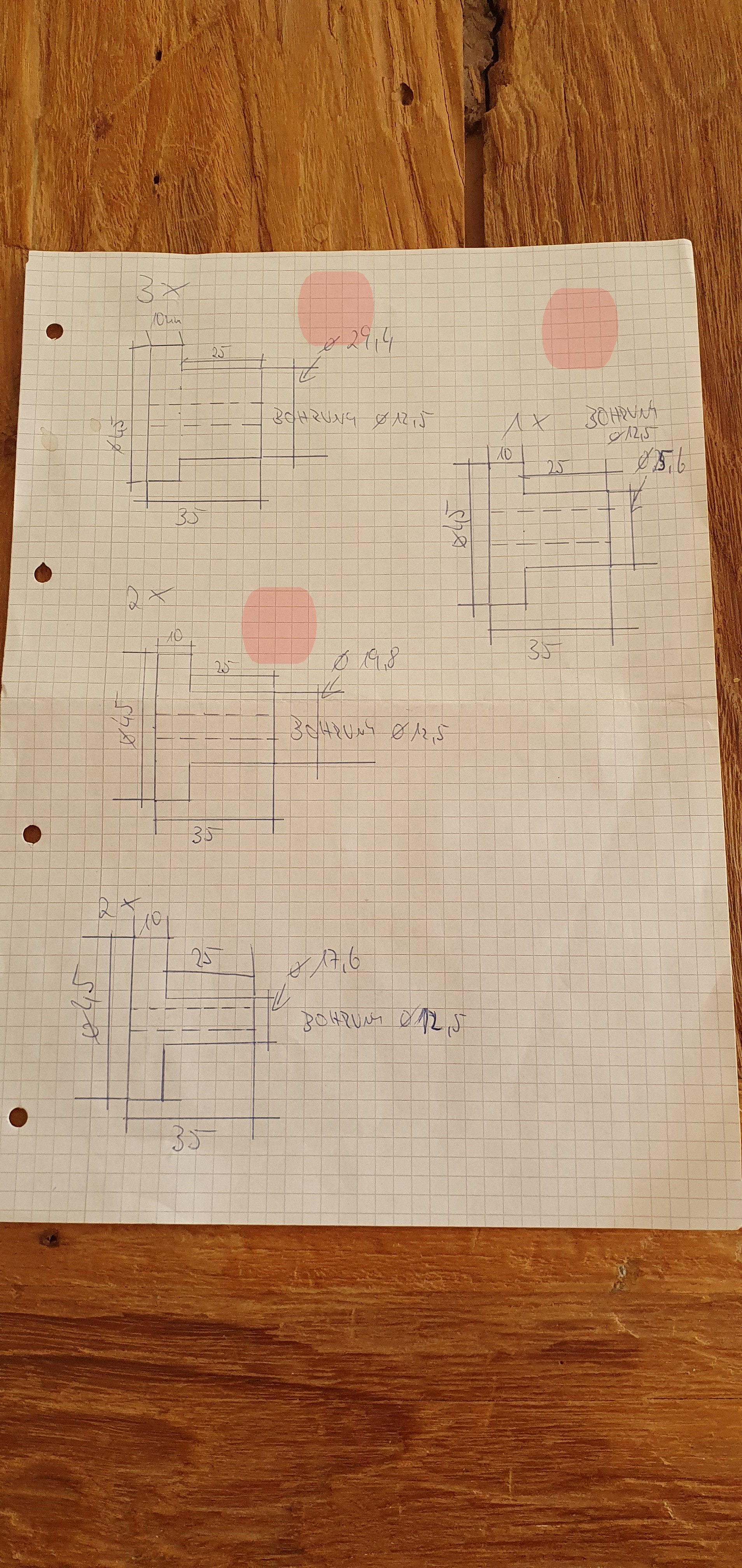

Hi zusammen, genau so etwas suche ich aktuell. Hat sich außer Schwobablitz auch noch jemand von euch diese Steckachsen selber gemacht? Gerne würde ich mir das Nachbauen und würde mich über eine Anleitung bzw. Daten mit Maßen etc. freuen.
LG
Benötigt wird
2 x Gewindestange M12 Edelstahl je 300mm lang
4 x Ringmutter M12 Edelstahl
2 x Adapter mit 29,4mm
1 x Adapter mit 25,6mm
1 x Adapter 19,8mm
Restliche Maße siehe Bild.  Passt für die 939 und 950

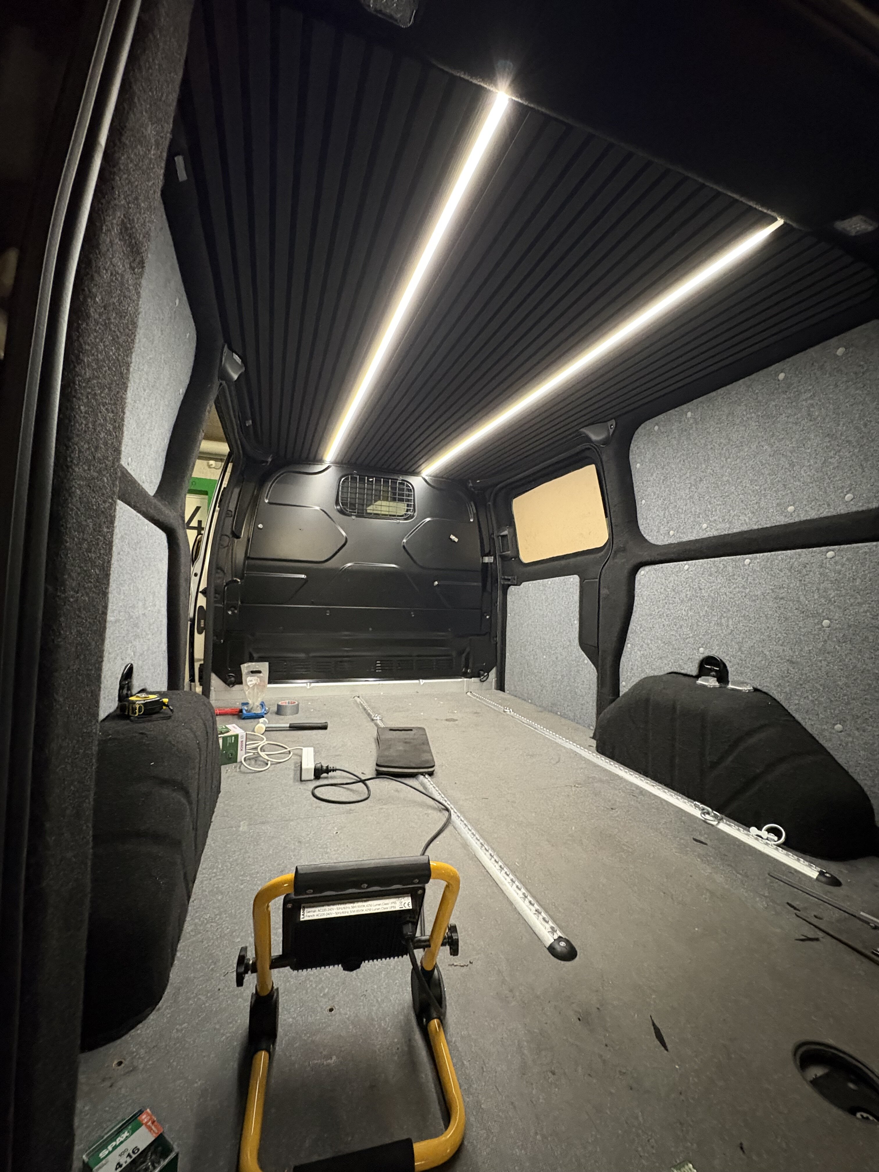

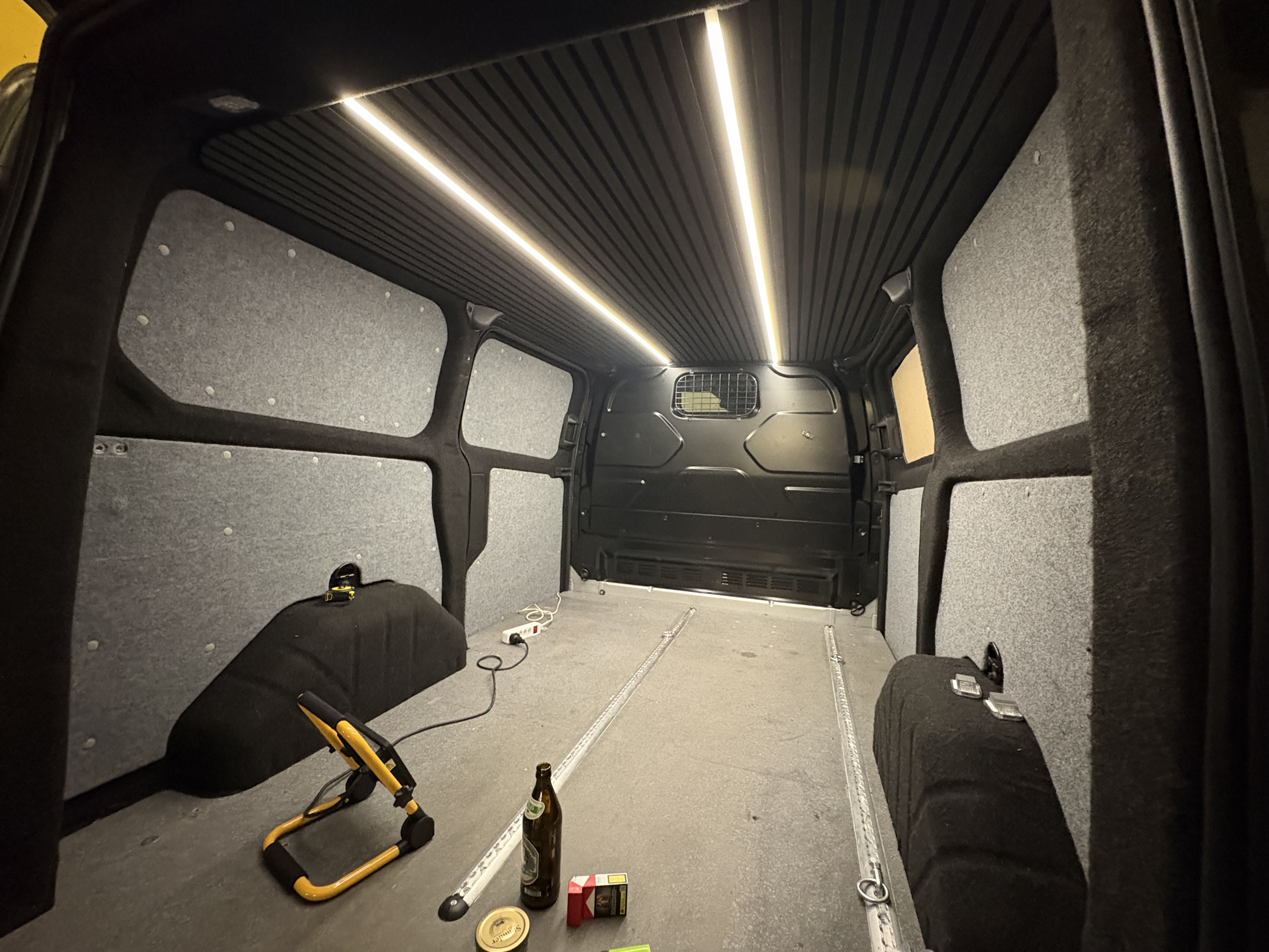

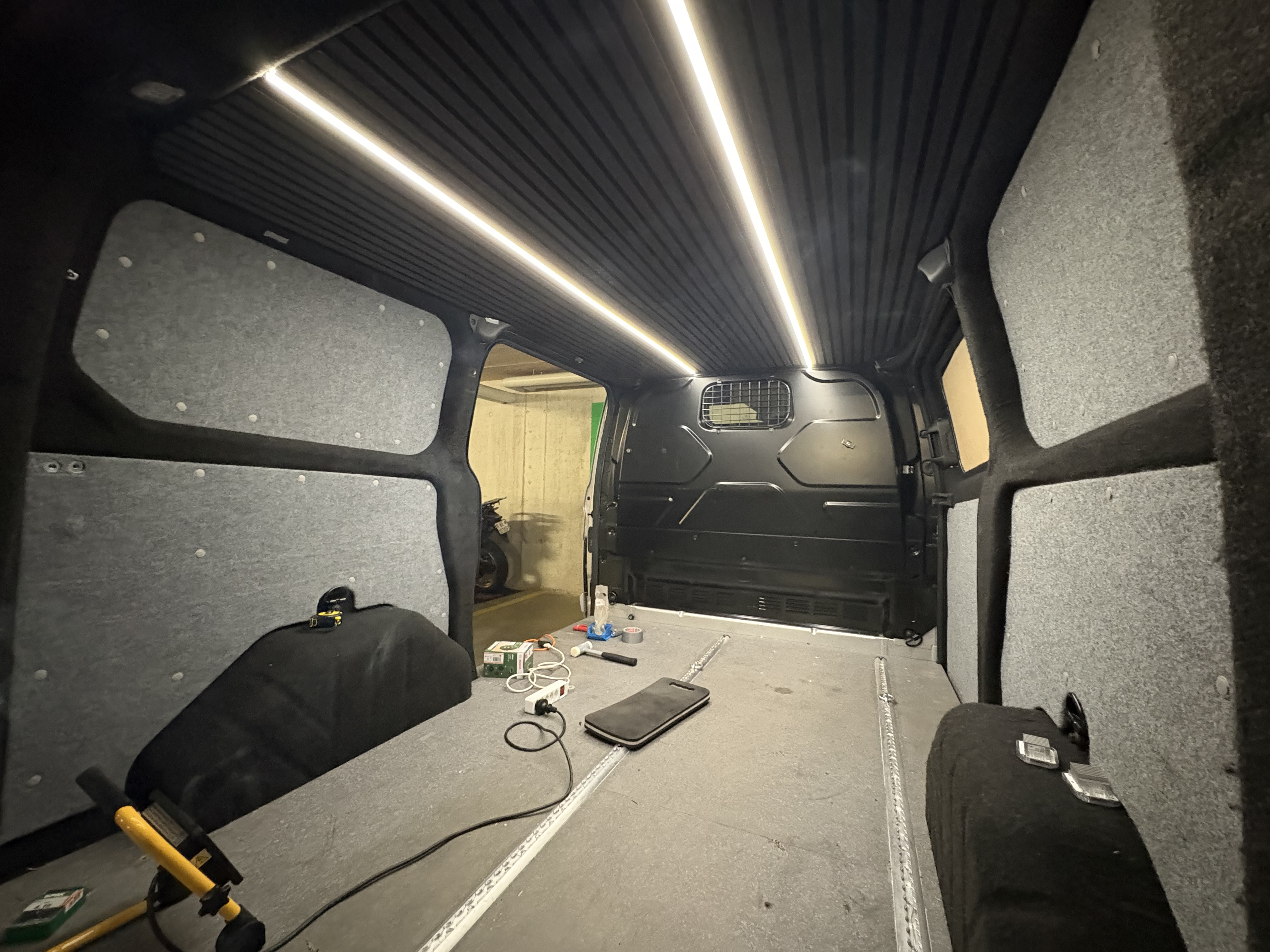

Renntaxi ist nun endlich fertig.
Innenraum nun fertig abgefilzt und abgehängte Akkustikpaneele mit LED Lichtstreifen, direkt angeschlossen der Fahrzeugelektrik, ist montiert.
Geiler Schei** 😍
Jetzt noch eine Couch rein und Bang-Bus draussen drangeschrieben … 😅✌️😇

Ist das der LED Strahler von ebay? Den hab ich auch geholt da wird man fast blind wenn man aus versehen direkt rein schaut... Und ich hab nur den 50W gekauft...
Fast wie damals als Kind beim Elektroden schweißen...🙈
  • Haha 1
Posted (edited)
Hab den Strahler hier im Baumarkt geholt. Wie du sagst: einmal für 1/1000 Sekunde reingeschaut und Zack - Blind! 😎😎🤣
Die LED sind vom hiesigen Bauhaus.
Sind mittels Montagekleber angeklebt.
Für die Paneelen gab es direkt diese „Leuchtblenden“, welche super in die Spalten passten.
