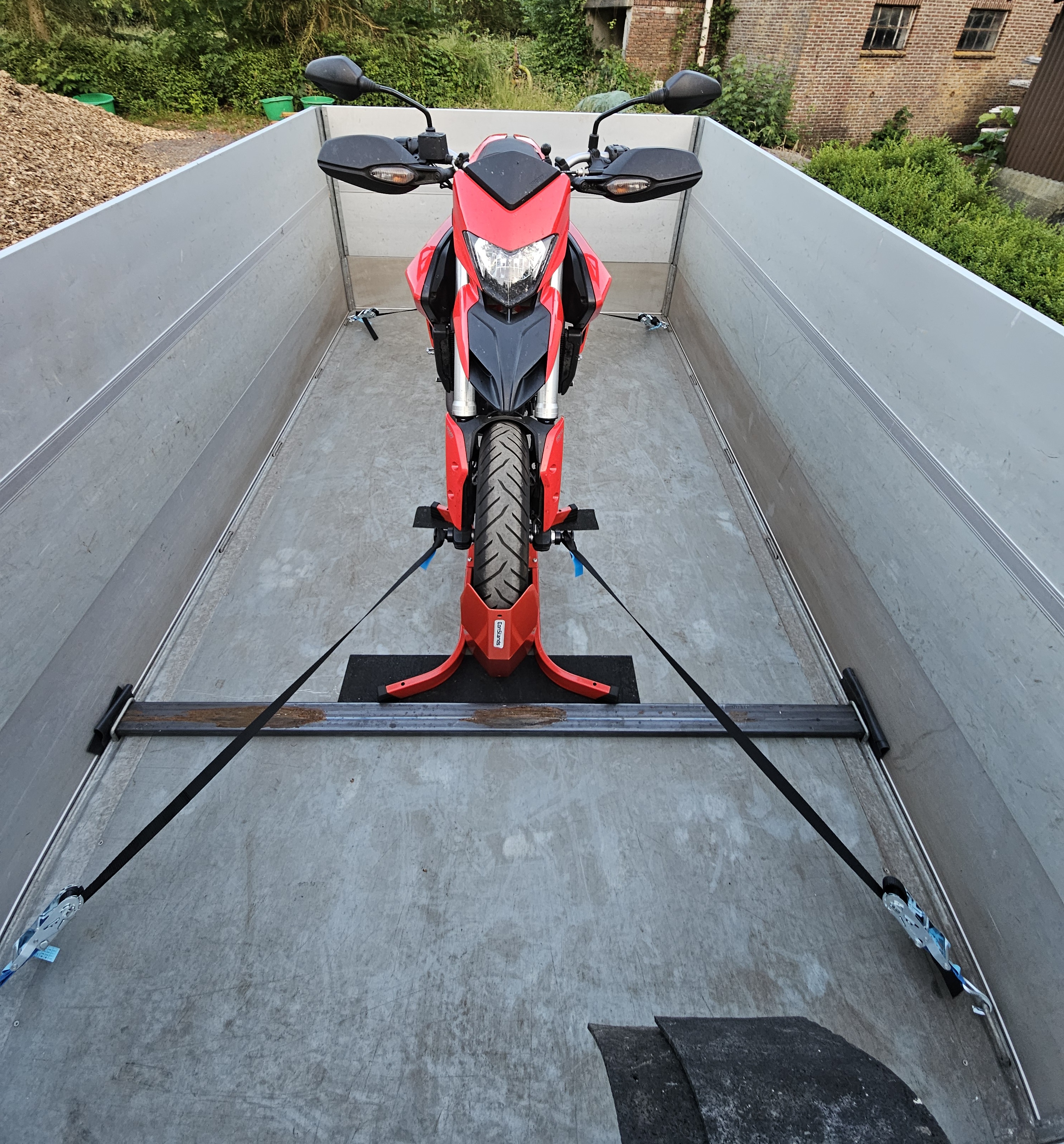

Anke Posted August 2, 2025 Share Posted August 2, 2025 (edited) Ende Juni, mein erster Anhängertransport, wobei ich total nervös 😫 war, dass das nicht funktioniert. 😅 1.) Metallschiene nach Maß gekauft (wird später rot lackiert). Die durch die Anhänger-Zurr"ösen" geschoben um dagegen das Bike abzuspannen. Auch um ausreichend Abspann-Winkel für die Zurrgurte zu erlangen. Das Aluschott vorne war zu lose. Die Idee mit der Metallschiene ist von einem guten Freund. 2.) ConStands-Wippe + Antirutschmättchen 3.) Eilzurr - wobei das später etwas schicker aussah 😉 - muss man etwas üben. Hinfahrt hat super funktioniert, Rückfahrt nach einigen Kilometern noch mal gecheckt und Nachzurren war erforderlich. Hat stundenlang super funktioniert. Mit dem Anhänger wird sonst Holz, Erde usw gefahren. Edited August 2, 2025 by Anke 2 Quote Link to comment Share on other sites More sharing options...

SPSKai Posted August 4, 2025 Share Posted August 4, 2025 Am 21.3.2025 um 08:39 schrieb mabou950: Sind 200kg, die unbedingt dort bleiben sollten, wo sie sind. Dann hast du aber die Zurrgurte falsch angebracht. So wie auf dem Foto hält nur die Wippe das Moped davon ab nach vorne durchzurauschen. 1 Quote Link to comment Share on other sites More sharing options...
kapitän Ahab Posted August 4, 2025 Share Posted August 4, 2025 vor einer Stunde schrieb SPSKai: Dann hast du aber die Zurrgurte falsch angebracht. So wie auf dem Foto hält nur die Wippe das Moped davon ab nach vorne durchzurauschen. Das Motorrad ist doch vorne und hinten gespannt, da rutscht nichts nach hinten oder vorne. Das einzige was ich machen würde, wäre die Gabel in die Feder spannen, gerade beim Hänger fahren wäre mir da so zu viel Bewegung drin 1 Quote Link to comment Share on other sites More sharing options...
mabou950 Posted August 4, 2025 Share Posted August 4, 2025 (edited) Stimmt schon. Hatte mich da auch nochmal mit beschäftigt und kam zu dem gleichen Schluss. Auch unter der Annahme, was wäre, wenn die Wippe selbst versagt. Die Abspannung direkt orthogonal in die Wippe verlaufen zu lassen ist sicher günstiger, als nach vorne, da so mehr Reserven bestehen. Die Wippe zentriert das Bike ja eh, weshalb ein nach vorne abspannen ja eigentlich gar nicht notwendig ist. Insbesondere, da die Wippe sowieso am Boden fixiert ist. Die Verspannung wurde dementsprechend wieder angepasst. Merci 😁 Edited August 4, 2025 by mabou950 Quote Link to comment Share on other sites More sharing options...
SPSKai Posted August 4, 2025 Share Posted August 4, 2025 vor einer Stunde schrieb kapitän Ahab: Das Motorrad ist doch vorne und hinten gespannt Ja, aber beide Gurte ziehen das Moped nach vorne. Wenn die Wippe bricht, ist frei Fahrt nach vorne. Quote Link to comment Share on other sites More sharing options...

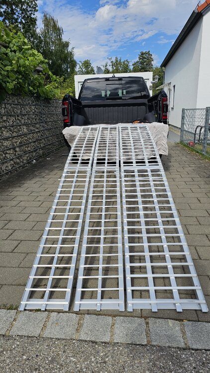

Tolv Posted August 4, 2025 Share Posted August 4, 2025 On 8/2/2025 at 7:51 PM, kapitän Ahab said: Ich mach es neuerdings so Mit welchem System bringst du das Moped denn hoch? Beste Grüße 🖐️ Quote Link to comment Share on other sites More sharing options...

kapitän Ahab Posted August 4, 2025 Share Posted August 4, 2025 (edited) vor 2 Stunden schrieb Tolv: Mit welchem System bringst du das Moped denn hoch? Beste Grüße 🖐️ Mit 3m langen Auffahrrampen und RAM im Lademodus (Luftfahwerk) https://www.amazon.de/gp/aw/d/B0DDPDT9NP?psc=1&ref=ppx_pop_mob_b_asin_title Edited August 4, 2025 by kapitän Ahab Quote Link to comment Share on other sites More sharing options...

Tolv Posted August 4, 2025 Share Posted August 4, 2025 4 hours ago, kapitän Ahab said: Mit 3m langen Auffahrrampen und RAM im Lademodus (Luftfahwerk) https://www.amazon.de/gp/aw/d/B0DDPDT9NP?psc=1&ref=ppx_pop_mob_b_asin_title Cool, hätte nicht gedacht, dass man das so hinbekommt. Hatte auch nur so Lösungen wie @DUCA gepostet hat im Sinn. Sehr cooles Gefährt 🙃 1 Quote Link to comment Share on other sites More sharing options...
kapitän Ahab Posted August 4, 2025 Share Posted August 4, 2025 vor 5 Stunden schrieb Tolv: Cool, hätte nicht gedacht, dass man das so hinbekommt. Hatte auch nur so Lösungen wie @DUCA gepostet hat im Sinn. Sehr cooles Gefährt 🙃 Mit den einfachen Rampen geht das razfaz. Dieser elektronische Rampen Gedöns ist was für Harley Rentner oder Amis. 1 Quote Link to comment Share on other sites More sharing options...

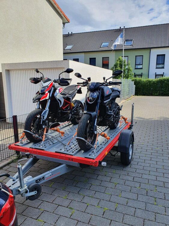

Keksvernichter Posted August 5, 2025 Share Posted August 5, 2025 Mopedhänger nutze ich auch. Aber wenn möglich, dann im geschlossenen Kasten. Ist man auch schneller unterwegs mit 🙂 1 Quote Link to comment Share on other sites More sharing options...

kapitän Ahab Posted August 5, 2025 Share Posted August 5, 2025 Hier noch ein Bild von den Auffahrampen im Einsatz 1 Quote Link to comment Share on other sites More sharing options...
