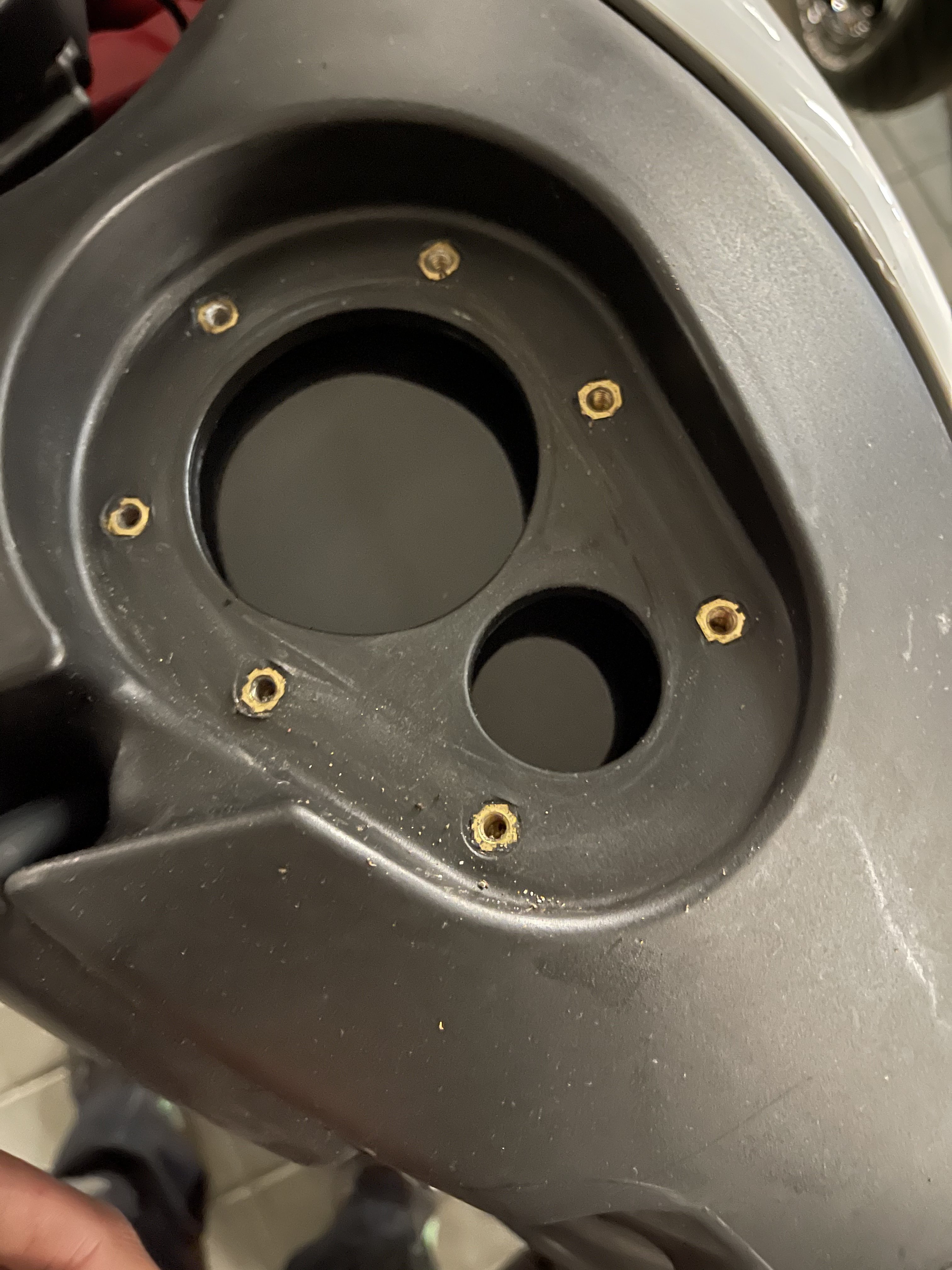

Servus zusammen!
meine 1100 Evo SP drückt Sprit raus nach dem Tanken. Das heißt am Schlauch vorbei direkt auf die Kabel, Rahmen, Motordeckel.
Dichtung schaut noch super aus  und trotzdem sammelt sich Sprit um den Tankverschluss.
Hab mal unten durch den Ablauf gespustet, von unten ist er freigängig. Passiert sowohl kalt als auch warm.
Bilder unten anbei.
Habt ihr eine Idee woran das liegen könnte?
Grüße
Tobi

Also wenn ich mir das erste Bild anschaue, kann es eigentlich nur die große Dichtung vom zweiten Bild sein - egal wie gut sie aussieht, fehlende Elastizität sieht man nicht.
Sottest du im Moment auf die Schnelle keine Neue bekommen ...... behandle sie mit Gummipflegemittel über Nacht und drehe sie dann um . Eventuell zwischen Dichtung u. Rahmen einen dünnen Moosgummistreifen unterfüttern. Oder falls auch kein Moosgummistreifen zur Hand ist, mit benzinfesten elastischen Dichtungsmaterial aus der Tube die Dichtung einkleben.
Auch der Schmutz am Tank links nebst an der Dichtung an gleicher Stelle spricht dafür.  Kann natürlich auch die Dichtung vom Tankdeckel selbst sein, aber ich denke eher nicht.
Grüße gerhard

Die Entlüftung, das Weiße unter deinem eigentlich Tankdeckel, bzw Grüne.
(bei der 939 übrigens Blau) wird fest sitzen.
Hatte das selbe Problem, nachdem ich den Deckel falsch montiert hatte.
Unter dem Deckel befindet sich eine Feder. Wenn die verklemmt ist, drückt es dir bei Über/Unterdruck Sprit oben raus.
