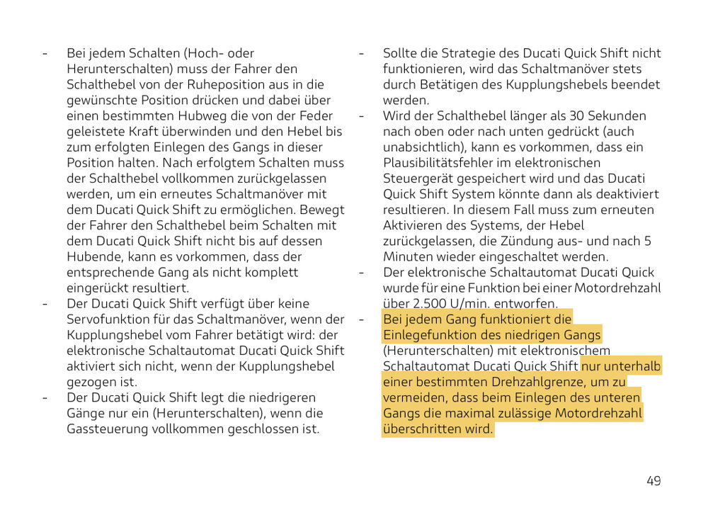

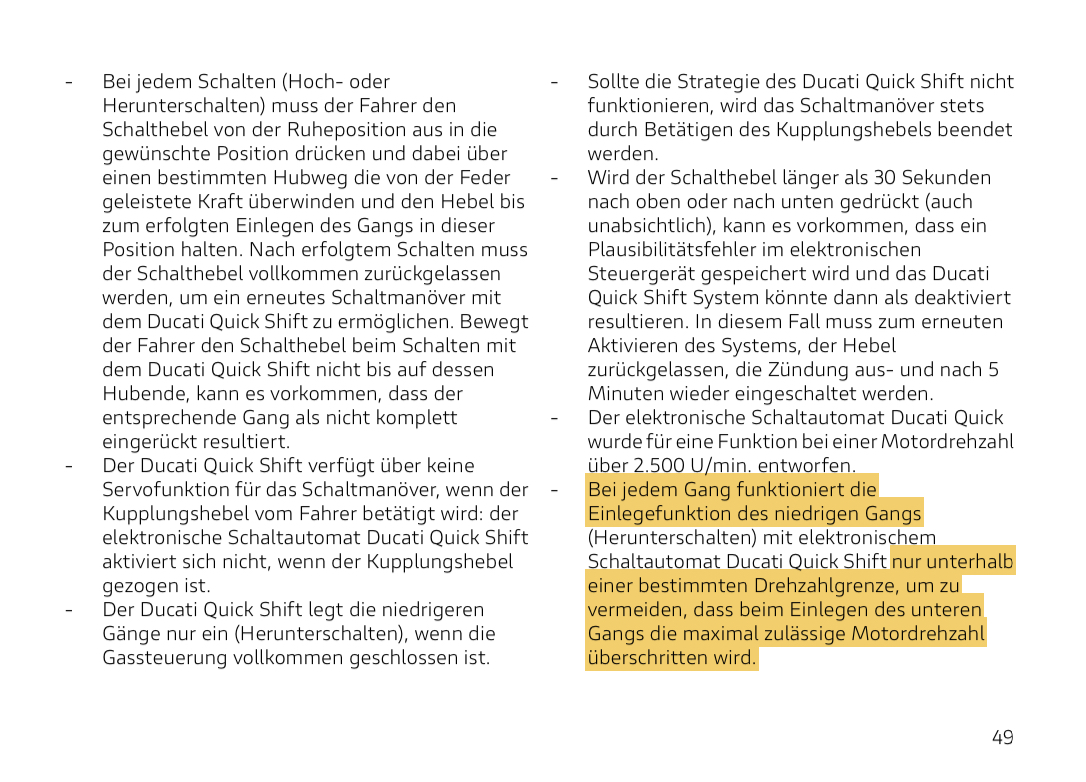

Mietzepaul Posted May 5, 2021 Share Posted May 5, 2021 vor 3 Stunden schrieb Moin: … Da hätte ich zwei Vermutungen: 1. Wenn du zu schneller schaltest als bremst, überdrehst du den Motor. Keine Ahnung, ob der Schaltautomat da eine Logik gegen hat ("Nicht runtschalten zulassen, wenn die neue Drehzahl im Begrenzer landet). Weiß das jemand? … Fall 1: Aua. Mach das nicht. … Das lässt der DQS nicht zu. So steht es jedenfalls in der Anleitung…😉 Deine Vermutung klingt nachvollziehbar und ich gebe dir Recht: So sollte man das nicht machen 😎! 1 Quote Link to comment Share on other sites More sharing options...
