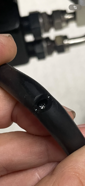

Duc4Ever Posted December 11, 2025 Share Posted December 11, 2025 (edited) na wer sagst denn! Hier kommt eventuell der tatsächliche Auslöser für mein Kühlmittelverlust ans Tageslicht. Beim weiteren zerlegen wollte ich das Kühlmittel ablassen, entferne den Schlauch vom Kühler und wollte zuerst das Kühlmittel aus dem Ausgleichsbehälter in einen Kanister laufen lassen. Als ich den Schlauch nach unten rauszog kam mir das Kühlmittel schon entgegen. Komisch dachte ich das Ende ist doch noch höher als der Ausgleichbehälter. So wie es aussieht scheint der wohl ans Lüfterradel gekommen zu sein. Gut was sich jetzt nicht mehr klären lässt, war das das ursprüngliche Problem, oder kam es erst dazu nachdem ich den Knick rausgemacht habe? Edited December 11, 2025 by Duc4Ever 1 Quote Link to comment Share on other sites More sharing options...
Keksvernichter Posted December 12, 2025 Share Posted December 12, 2025 vor 17 Stunden schrieb Duc4Ever: Gut was sich jetzt nicht mehr klären lässt, war das das ursprüngliche Problem, oder kam es erst dazu nachdem ich den Knick rausgemacht habe? So lange Du jetzt keinen Kühlmittelverlust mehr hast, ist doch alles gut. 🙂 Quote Link to comment Share on other sites More sharing options...

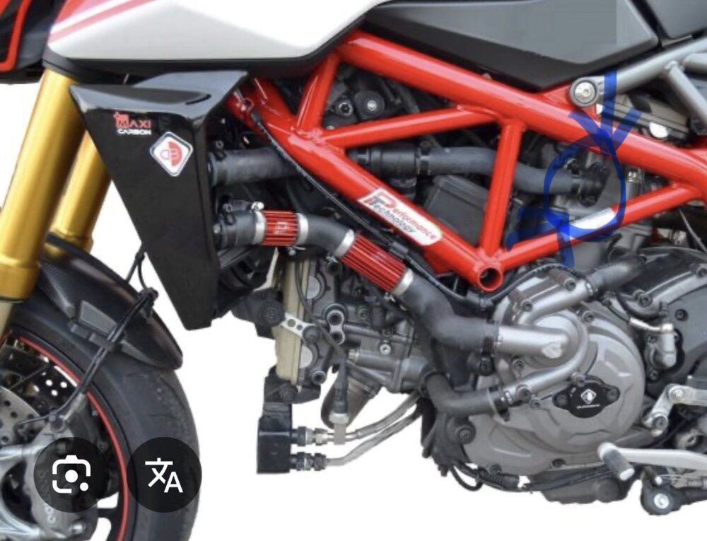

Hyper-mo91 Posted January 10 Share Posted January 10 (edited) An die Leute die die Ursache noch nicht gefunden haben, checkt mal auf der linken Seite diesen Anschluss ab, dort befinden sich 2 schrauben die sich wohl im Winter wohl lockern?! 🤷🏽 war bei mir die Ursache Edited January 10 by Hyper-mo91 1 Quote Link to comment Share on other sites More sharing options...
Anthony Posted January 10 Share Posted January 10 vor 4 Minuten schrieb Hyper-mo91: ....dort befinden sich 2 schrauben die sich wohl im Winter lockern?! Dann würde das Problem doch aber bei vielen auftauchen und wäre allgemein bekannt 🤔Ich höre zumindest das erste Mal davon 🤔 Quote Link to comment Share on other sites More sharing options...
Hyper-mo91 Posted January 10 Share Posted January 10 vor 32 Minuten schrieb Anthony: Dann würde das Problem doch aber bei vielen auftauchen und wäre allgemein bekannt 🤔Ich höre zumindest das erste Mal davon 🤔 bei den 821er Modellen ist das wohl ein bekanntes Problem, bei mir eben 950er auch Quote Link to comment Share on other sites More sharing options...
Silver Rider Posted January 10 Share Posted January 10 vor 2 Stunden schrieb Hyper-mo91: An die Leute die die Ursache noch nicht gefunden haben, checkt mal auf der linken Seite diesen Anschluss ab, dort befinden sich 2 schrauben die sich wohl im Winter wohl lockern?! 🤷🏽 Glaube ich eher nicht und ich wäre vorsichtig mit dem anziehen der Schrauben. Aus Erfahrung weiß ich von meinen Wassergekühlten Triumph, dass sie im Winter manchmal bissel inkontinent waren. Primär wenn ich das Motorrad bereits bei Kälte heiß gefahren habe und dann in der Winterkälte abgestellt wurde bildete sich eine kleine Lache Kühlflüssigkeit unter dem Motor. Ist der Motor heiß, dehnen sich die Gummis. Wird der Motor schnell kalt ziehen sich die Gummis zusammen und die Schlauchschellen wurden vermeindlich locker und etwas Wasser tritt dann aus. Ok, ich hatte da schon Minusgrade in der Garage Das passiert eher nicht bei neuen Modellen, sondern erst wenn die Gummi bereits etwas von ihrer Geschmeidigkeit verloren haben . Ich würde die Schrauben wirklich nur ein ganz kleines bisserle anziehen wenn überhaupt. Nicht dass diese dann im Sommer zu stramm sitzen und den Gummi einschneiden. Ob das was mir (und auch anderen ) jetzt diesbezüglich bei der Triumph passiert ist, auch auf die Hyper übertragen werden kann ...... weiß ich aus der Ferne natürlich nicht. Ich meine ja nur wenn der Wasserverlust " nur " in der kalten Zeit beim stehen auftritt. Grüße gerhard Quote Link to comment Share on other sites More sharing options...
Hyper-mo91 Posted January 10 Share Posted January 10 vor 35 Minuten schrieb Silver Rider: Glaube ich eher nicht und ich wäre vorsichtig mit dem anziehen der Schrauben. Aus Erfahrung weiß ich von meinen Wassergekühlten Triumph, dass sie im Winter manchmal bissel inkontinent waren. Primär wenn ich das Motorrad bereits bei Kälte heiß gefahren habe und dann in der Winterkälte abgestellt wurde bildete sich eine kleine Lache Kühlflüssigkeit unter dem Motor. Ist der Motor heiß, dehnen sich die Gummis. Wird der Motor schnell kalt ziehen sich die Gummis zusammen und die Schlauchschellen wurden vermeindlich locker und etwas Wasser tritt dann aus. Ok, ich hatte da schon Minusgrade in der Garage Das passiert eher nicht bei neuen Modellen, sondern erst wenn die Gummi bereits etwas von ihrer Geschmeidigkeit verloren haben . Ich würde die Schrauben wirklich nur ein ganz kleines bisserle anziehen wenn überhaupt. Nicht dass diese dann im Sommer zu stramm sitzen und den Gummi einschneiden. Ob das was mir (und auch anderen ) jetzt diesbezüglich bei der Triumph passiert ist, auch auf die Hyper übertragen werden kann ...... weiß ich aus der Ferne natürlich nicht. Ich meine ja nur wenn der Wasserverlust " nur " in der kalten Zeit beim stehen auftritt. Grüße gerhard Hallo Gerhard, Ich habe die schrauben angezogen die ich auf dem Bild markiert habe, meinst du das hätte ich nicht machen sollen? 🤔 An der Schelle hab ich nicht rumhantiert Güße momo Quote Link to comment Share on other sites More sharing options...
Silver Rider Posted January 11 Share Posted January 11 vor 10 Stunden schrieb Hyper-mo91: Ich habe die schrauben angezogen die ich auf dem Bild markiert habe, meinst du das hätte ich nicht machen sollen? 🤔 Servus. Ich habe mich jetzt auf die Schlauchschellen bezogen welche nur handfest angezogen werden und auf keinen Fall festgeknallt sein dürfen. 💪 Vielleicht waren die zwei Schrauben am Stutzen locker und du hast dort einige Tropfen Wasser verloren. Du hast sie etwas angezogen und gut ist es ...... wenn jetzt alles dicht ist. 😊 Wie gesagt, aus der Ferne ist sowas immer schwierig. Ich wollte nur sagen wenn im Winter in der frostigen Garage mal fünf Tropfen verloren werden und sonst nichts mehr, beunruhigt mich das überhaupt nicht. Ich warte aufs Frühjahr und beobachte dann nach der ersten Fahrt . Grüße gerhard 1 Quote Link to comment Share on other sites More sharing options...
