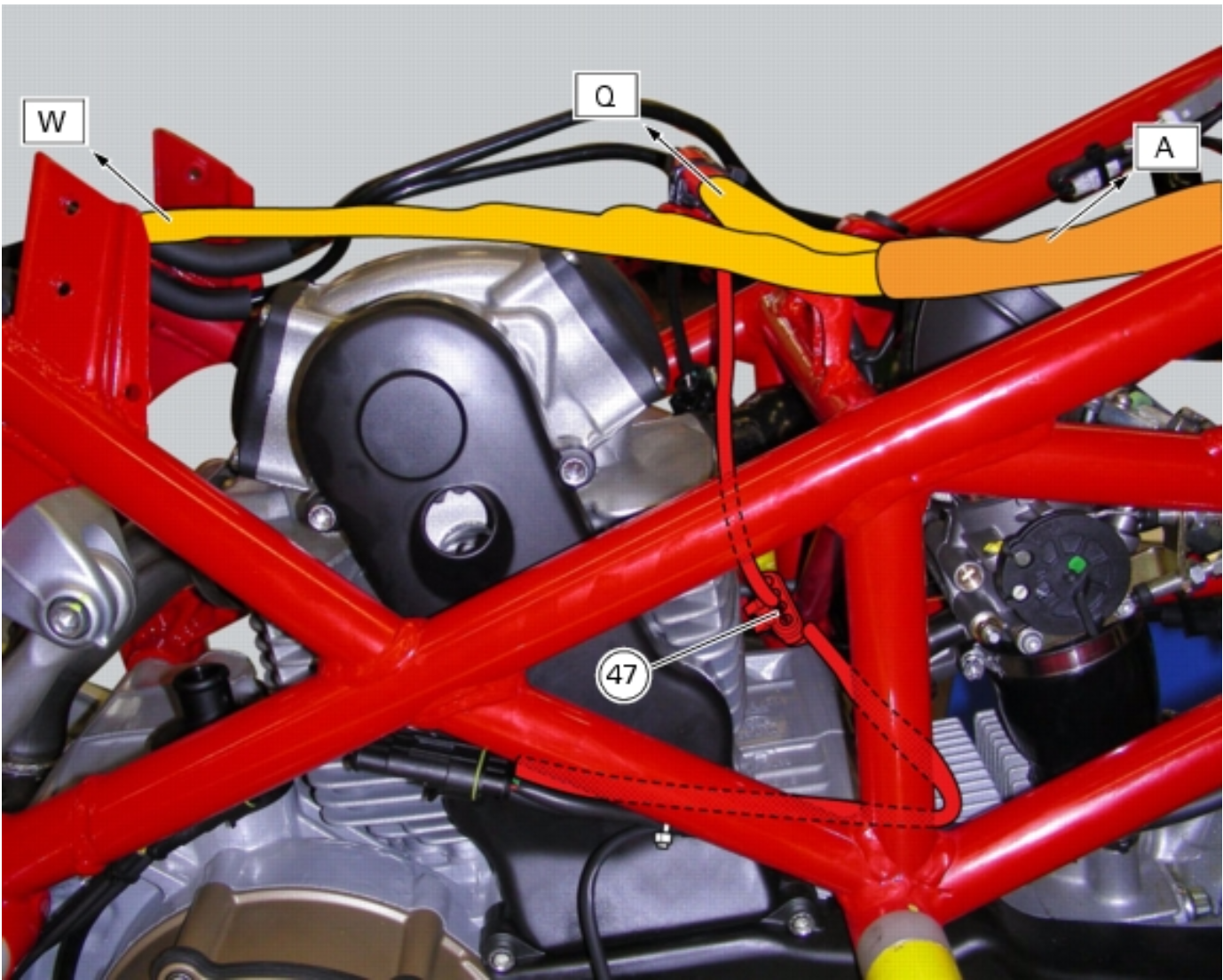

Detschko Posted March 28, 2021 Author Share Posted March 28, 2021 Noch ein kleines Update: das Kabel von der Lambda läuft unterm Sitz ins Leere! Wo wäre denn der eigentliche Anschluss für das Kabel? Und welcher Anschluss ist der, mit dem hellen Stecker?(der auch verschlossen ist) Quote Link to comment Share on other sites More sharing options...
Moin Posted March 28, 2021 Share Posted March 28, 2021 Laut Handbuch die 47: Der 6polige ist fürs DDA (Ducati Data Acquisition oder so) Quote Link to comment Share on other sites More sharing options...
Detschko Posted March 31, 2021 Author Share Posted March 31, 2021 Alles klar danke. Verstehe nur nicht, warum der Auspuff einen Anschluss für die Lambda hat, der aber nicht funktioniert.... Quote Link to comment Share on other sites More sharing options...
