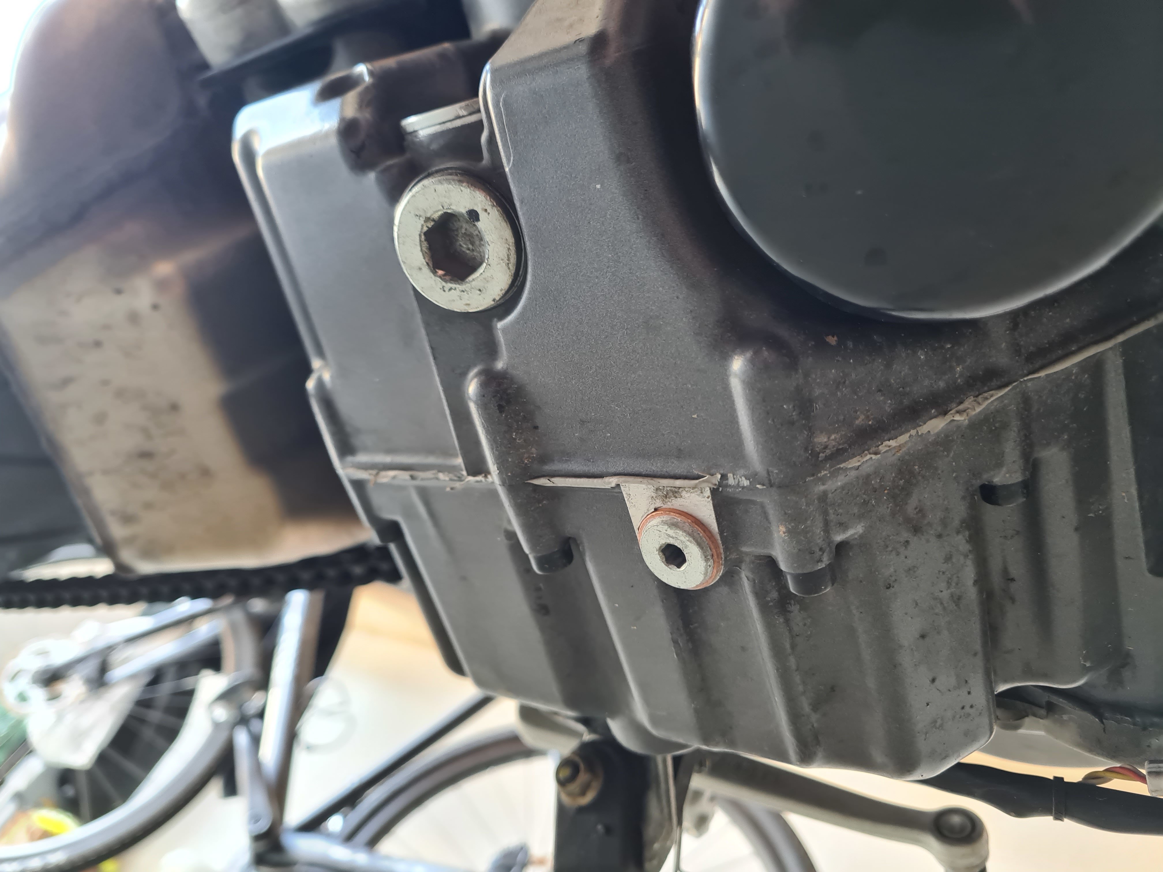

katja Posted March 20, 2021 Share Posted March 20, 2021 Sieht die auf folgendem Foto untere Schraube bei euch auch so aus? Weiß einer wofür die ist und ob es normal ist dass die komplett voll mit "Dichtmasse" oder sowas ist? Geht um eine Hyper950. Wär super wenn mal einer ein Foto macht ob das bei ihm auch so aussieht. Danke Quote Link to comment Share on other sites More sharing options...

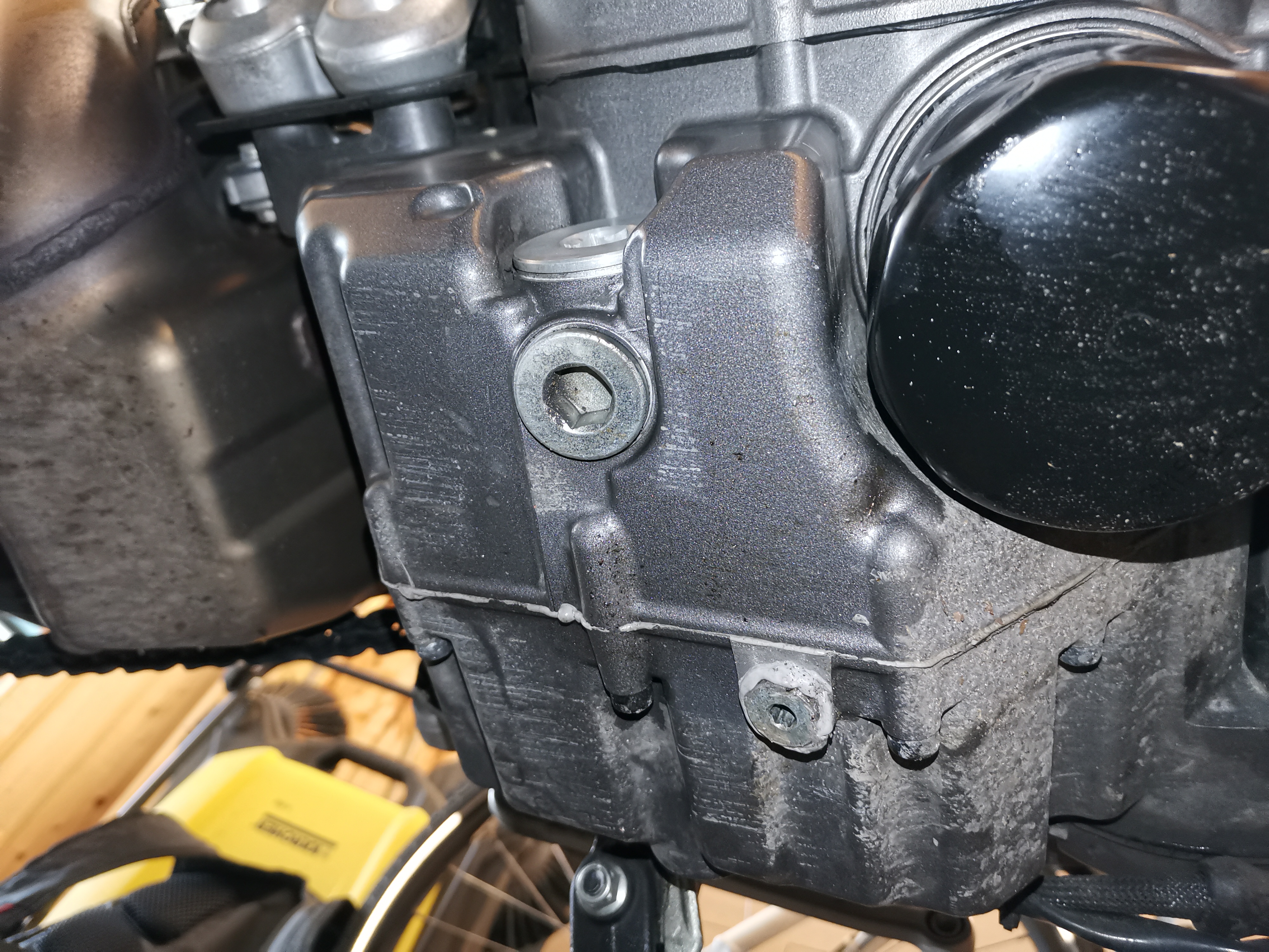

michi93 Posted March 20, 2021 Share Posted March 20, 2021 Bei meiner schaut das ein bisschen anders aus. Hier ist ein Dichtring verbaut. (Mit Dichtmasse haben es die von Ducati iwie nicht so, war ehrlich gesagt ein bisschen enttäuscht, wo überall Dichtmasse am Motorblock bei meiner verschmiert war, welche ich nachträglich entfernt habe.) Quote Link to comment Share on other sites More sharing options...

katja Posted March 20, 2021 Author Share Posted March 20, 2021 Danke für die Antworten. Ich hab das Motorrad so vom Jahresservice abgeholt und eigentlich nur von unten unter dem Motor geguckt, weil der Ölfilter Ölig aussah. Dabei ist mir die Schraube aufgefallen. Muss die Schraube definitiv ab für einen Ölwechsel? Kann mir kaum vorstellen, dass dieser kleine Imbus mit 42nm angeballert wird. Das Motorrad hab ich neu gekauft und es wurden nur 2 Ölwechsel bei Ducati gemacht, ansonsten hat niemand an der Maschine geschraubt. Würdet ihr damit noch einmal zum Händler und das "klären"? Falls ja, mit welcher Intention? LG Katja Quote Link to comment Share on other sites More sharing options...
Guest Duc_Hyper Posted March 20, 2021 Share Posted March 20, 2021 (edited) Hallo Katja, war bei meiner Hyper nach dem Jahresservice auch etwas Dichtmasse auf der Ablasschraube drauf (nicht so viel wie bei Deiner). Da Ducati gerne zu viel Öl rein kippt, habe ich zu Hause etwas Öl ablassen müssen und in einem die Dichtmasse weg gemacht. Schraube wird mit 20 NM angezogen. Wenn nicht zu viel Öl drin ist, kannst Du das so lassen, da passiert nichts. Grüße Paul Edited March 20, 2021 by Duc_Hyper Quote Link to comment Share on other sites More sharing options...
michi93 Posted March 20, 2021 Share Posted March 20, 2021 Muss zu meiner Schande gestehen, dass ich mich mit dem Ölwechsel bei der Hypermotard noch überhaupt nicht befasst habe, da noch im Garantie- bzw. Gewährleistungszeitraum.🙈 vor 2 Stunden schrieb WarumSoUmständlich: Ist das bei der 950er wirklich die Ölablassschraube? Ich hätte gesagt die Dickere ist die Ablassschraube.. Das dachte ich im ersten Moment auch. Denn warum sollte die Ölablassschraube bei Katja mit Dichtmasse versehen sein... sollte ja eigentlich ein Dichtring ausreichen... Der Kollege hier im Video macht auch nur die große auf. Aber die Info von @wiesel7 stimmt definitiv. Werde wie hier, beide Schrauben öffnen und natürlich Dichtungen neu... Quote Link to comment Share on other sites More sharing options...
katja Posted March 20, 2021 Author Share Posted March 20, 2021 vor 46 Minuten schrieb Duc_Hyper: Hallo Katja, war bei meiner Hyper nach dem Jahresservice auch etwas Dichtmasse auf der Ablasschraube drauf (nicht so viel wie bei Deiner). Da Ducati gerne zu viel Öl rein kippt, habe ich zu Hause etwas Öl ablassen müssen und in einem die Dichtmasse weg gemacht. Schraube wird mit 20 NM angezogen. Wenn nicht zu viel Öl drin ist, kannst Du das so lassen, da passiert nichts. Grüße Paul Dann mache ich mir jetzt keine Gedanken mehr. Danke an alle Quote Link to comment Share on other sites More sharing options...
