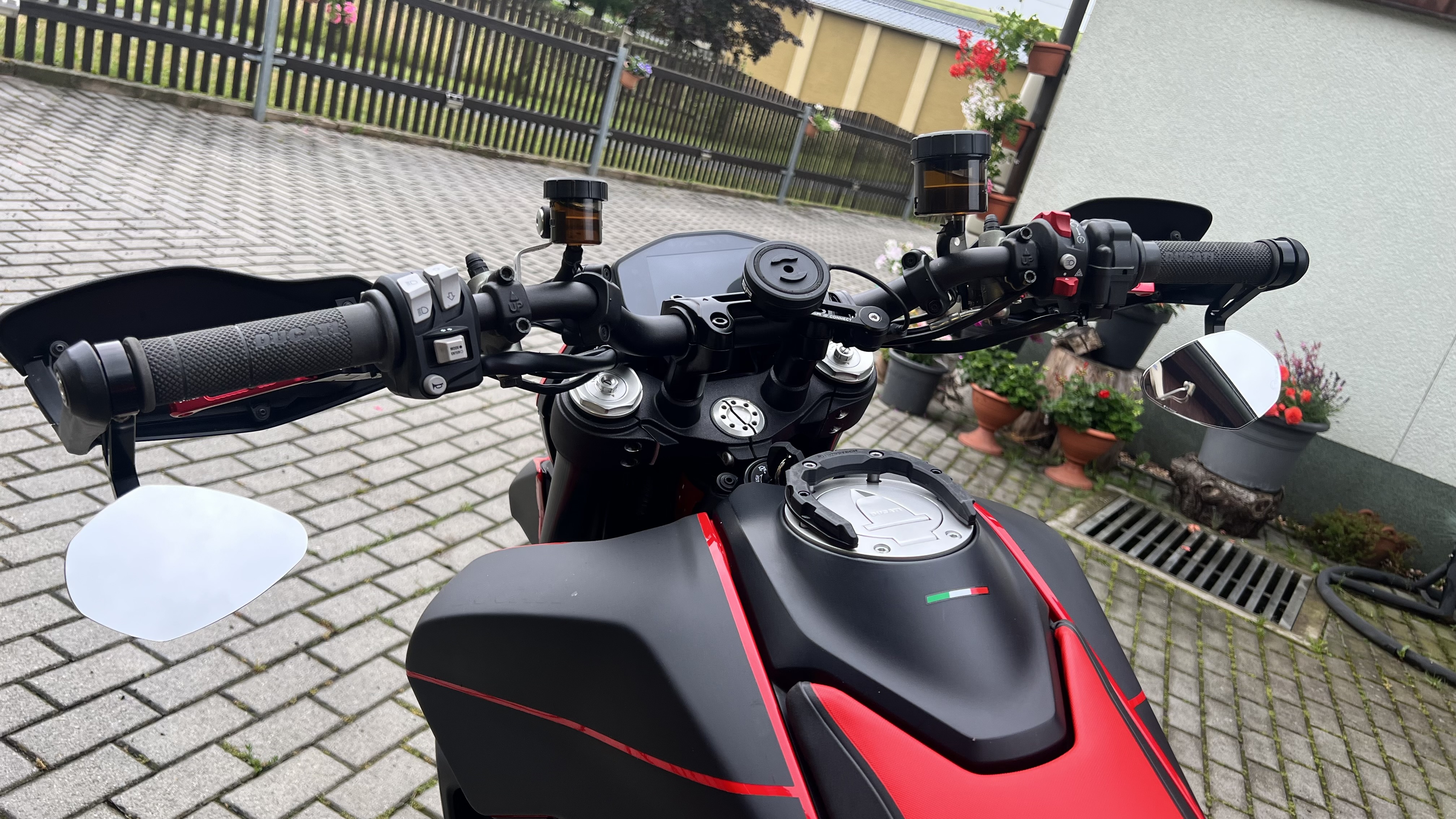

ic1 Posted June 2, 2024 Share Posted June 2, 2024 hier noch das versprochene Bild von meiner aktuellen Frontansicht ohne Handguard und dafür mit Kellermann Atto Blinker. 1 Quote Link to comment Share on other sites More sharing options...

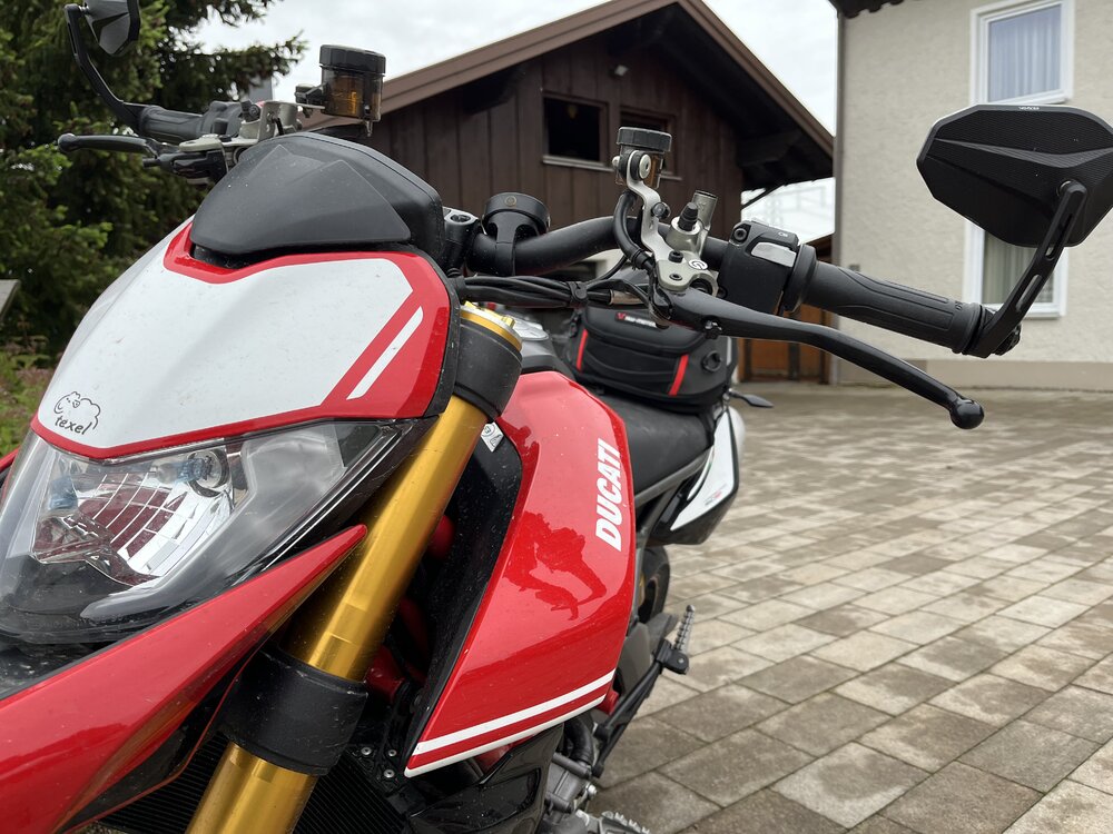

Anthony Posted June 3, 2024 Share Posted June 3, 2024 vor 6 Stunden schrieb ic1: Wer ist texel 🤔 Quote Link to comment Share on other sites More sharing options...
ic1 Posted June 3, 2024 Share Posted June 3, 2024 (edited) vor 4 Stunden schrieb Anthony: Wer ist texel 🤔 das ist eine Nordseeinsel in den Niederlanden. Wir fahren da oft hin und deshalb das Texel-Schaf als Maskottchen. Auf meiner alten Duc hatte ich eine Seemöwe 😀 Edited June 3, 2024 by ic1 Quote Link to comment Share on other sites More sharing options...

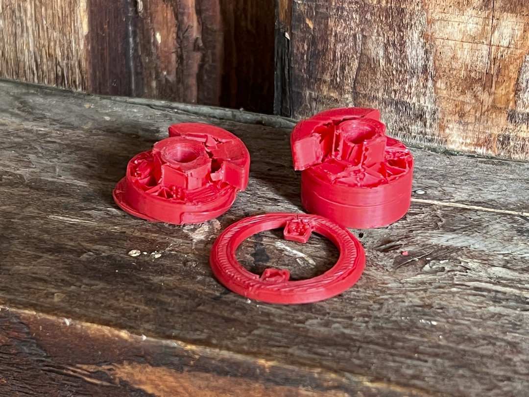

DUCTHOMY 950SP Posted August 16, 2024 Share Posted August 16, 2024 Am 15.8.2024 um 20:19 schrieb mabou950: Leider nöt. Isch wie bi Ricardo, Tutti un Co. Muesch dig amelde süsch gohts nöt. Im Fall isches privat offeriert, muesch de Verkäufer froge ob ers hierher ane schicke wot/cha. Äs Eländ😩😩 Hab ja schon welche von glaub ich jemanden hier gekauft,aber rechte Seite ist der Ring gebrochen. Der Spiegel hält zwar noch,aber man kann ihn seitlich bewegen.Hält,aber nicht mehr bombenfest🤷🏻♂️ Wenn ich nur noch wüsste von wem oder wo das ich das Set in rot bestellt hatte? Werde nur noch älter…..😩🙈 Quote Link to comment Share on other sites More sharing options...

CubaLibreee Posted August 19, 2024 Share Posted August 19, 2024 vor 57 Minuten schrieb SPSKai: Kenne ich auch 😜 man erkennt das der Drittbrettfahrer keine 20% Infill benutzt hat und wahrscheinlich PLA oder PLA Max was der gleiche Schrott ist. Holt euch doch das Geld zurück. Er verkauft ja noch immer seit Monaten seine "Letzten Adapter" auf Kleinanzeigen. Hier der Link: Klick (Infill bezeichnet die Dichte der inneren Wappenstruktur) Mehr Infill erhöht natürlich die Druckzeit, Materialverbrauch und Stromverbrauch! Von mir gab es noch noch nie eine andere Farbe als Schwarz, Material PETG und 80% Infill! Seit vorsichtig mit all den vielen "3D Druck Profis" da draußen! 2 1 Quote Link to comment Share on other sites More sharing options...

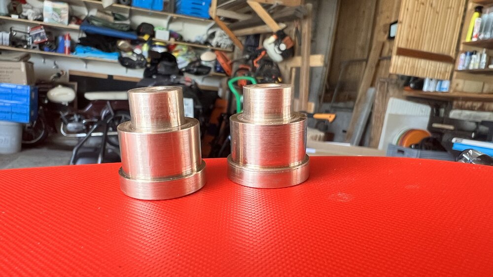

950erSP Posted August 21, 2024 Share Posted August 21, 2024 vor 7 Stunden schrieb SPSKai: ...sowas aus Alu .... ...hatte mir damals für 950erSP und mo.view flight zwei Aluhülsen drehen lassen (Quelle ist leider versiegt🤥 und gefeilt...glaube die Durchmesser hatte ich vom Lenker übernommen... Quote Link to comment Share on other sites More sharing options...

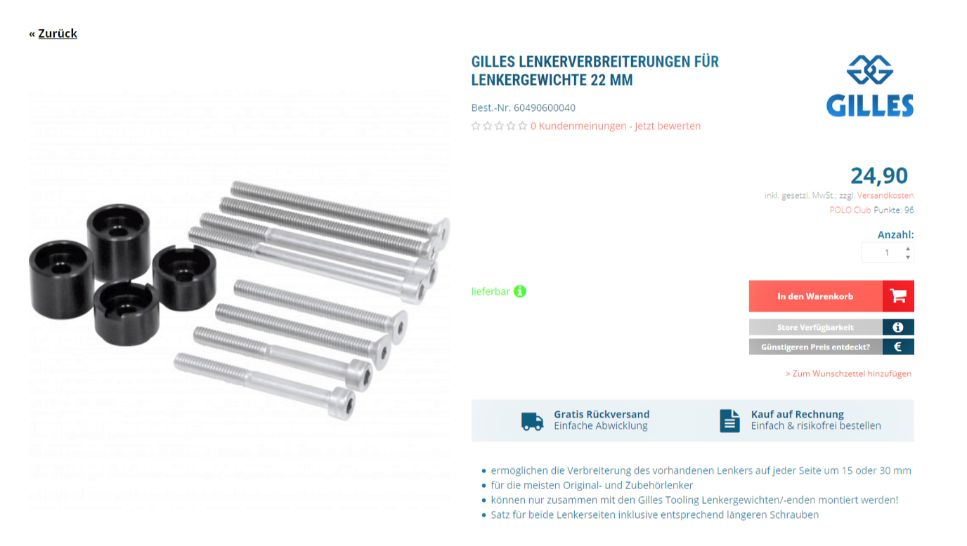

Glückspilz Posted August 21, 2024 Share Posted August 21, 2024 Ich hab mal was vom Gilles gekauft weil ich die Handschalen verdrehen wollte ohne den Lenker zu verdrehen. Da war was passendes dabei. Hat mit wenig Nacharbeit gepasst (1100er). Die Stege "in den Lenker" gibt es nicht; dadurch ist verdrehen möglich. Die Ausklinkungen wo die Handschalenstege reingehen hab ich tiefer gefeilt. 1 Quote Link to comment Share on other sites More sharing options...

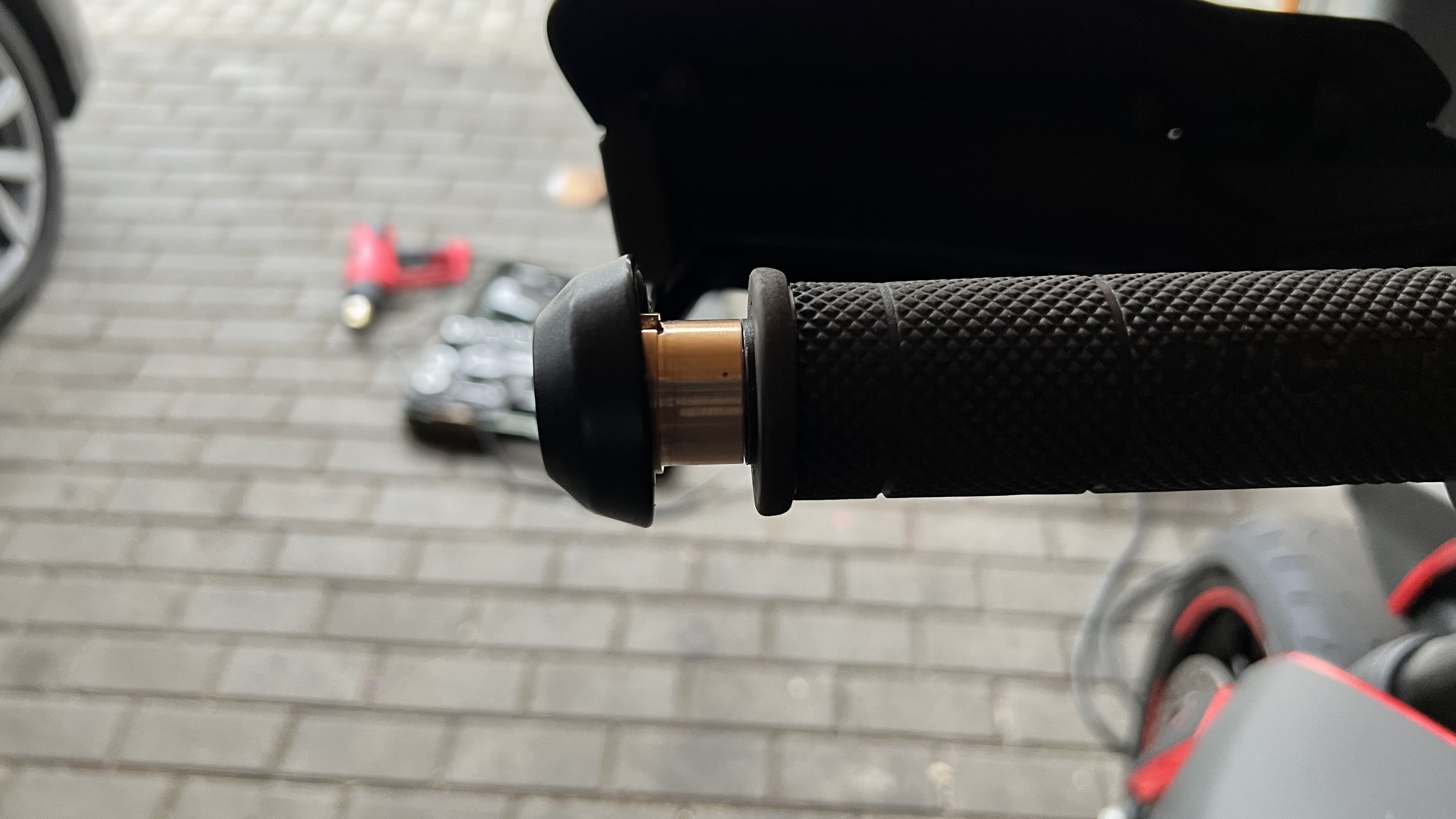

Mietzepaul Posted August 24, 2024 Share Posted August 24, 2024 Ich hab mir dafür letztes Jahr selber was gedreht. Mein Vorbesitzer war allerdings so clever, den Lenker beidseitig abzuschneiden, um die Vertiefungen zu entfernen und dann seine Highsider-Spiegel anzubringen (stumpf angesetzt). Das war sehr instabil. Deshalb sehen meine Adapter etwas anders aus. Da ich aber zumindest Vertiefungen für die Handguards angebracht habe, hält alles erstaunlich gut und lässt sich nur mit viel Kraftaufwand verstellen. 2 Quote Link to comment Share on other sites More sharing options...
