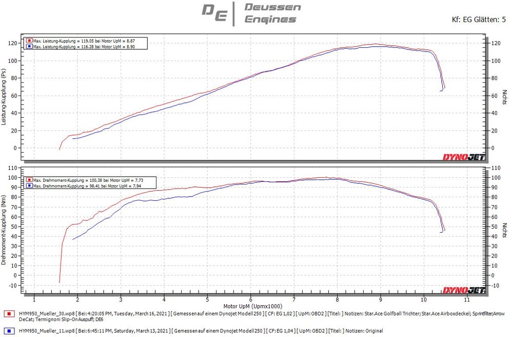

Duffyhs Posted March 27, 2021 Share Posted March 27, 2021 es gibt aber doch 3 (denke ich) verschiedene Möglichkeiten wie die Messwerte dargestellt werden können, oder? nach DIN und dann noch irgendwas Quote Link to comment Share on other sites More sharing options...
DeussenEngines Posted March 27, 2021 Author Share Posted March 27, 2021 vor 4 Minuten schrieb Duffyhs: es gibt aber doch 3 (denke ich) verschiedene Möglichkeiten wie die Messwerte dargestellt werden können, oder? nach DIN und dann noch irgendwas Ja. Es gibt verschiedene Normen nach den korrigiert werden kann. Bei Dynojet stehen da 5 Stück zur Auswahl. Ist aber nicht so wichtig welchen man nimmt solange man immer den gleiche nimmt. Ich verwende die Korrektur nach EG Norm. Quote Link to comment Share on other sites More sharing options...
Duffyhs Posted March 27, 2021 Share Posted March 27, 2021 (edited) das ist klar, dass DU immer die gleichen nimmst. So sollte es sein 🙂 es ging mir um den Vergleich zwischen 2 verschiedenen Geräten wo das gleiche moped getestet wurde. weil ja viele Leute ihr Moped gerne mit anderen vergleichen Edited March 27, 2021 by Duffyhs Quote Link to comment Share on other sites More sharing options...
DeussenEngines Posted March 27, 2021 Author Share Posted March 27, 2021 vor 21 Minuten schrieb Duffyhs: das ist klar, dass DU immer die gleichen nimmst. So sollte es sein 🙂 es ging mir um den Vergleich zwischen 2 verschiedenen Geräten wo das gleiche moped getestet wurde. weil ja viele Leute ihr Moped gerne mit anderen vergleichen Das ist meiner Erfahrung nach schwierig zwei Prüfstände zu Vergleichen. Vergleich geht wirklich nur auf ein und demselben. Quote Link to comment Share on other sites More sharing options...

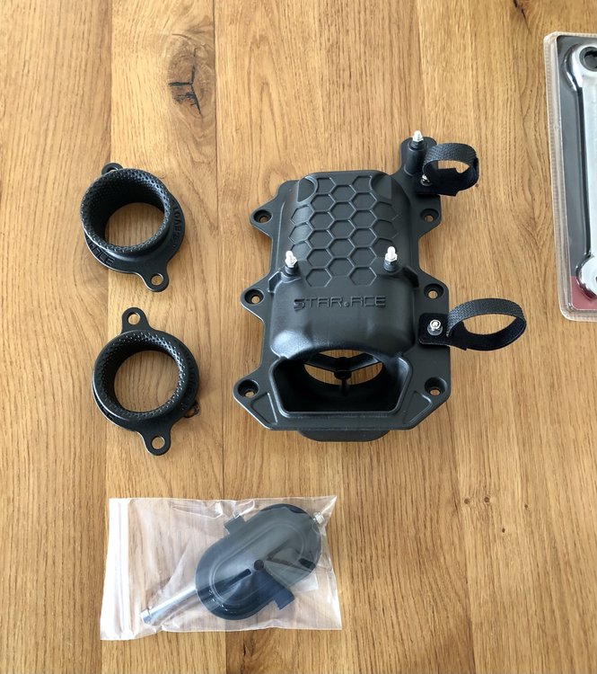

LM22 Posted April 1, 2021 Share Posted April 1, 2021 So Männer, hier nun mein Fazit: Ausgangslage ist bekannt. Nach einer spürbaren Abstimmung meiner Ducati 1199 wollte ich aktuell auch an meiner neuen Hyper 950 SP Bj 2020 eine zylinderselektive Abstimmung. Hierzu nahm ich Kontakt mit Daniel Deussen@DeussenEngines auf. Seine Beratung und Fachkompetenz brachten mich direkt dazu zeitnah einen Termin auszumachen. Ich habe hierzu noch die originale Auspuffanlage und die verbauten Termignonis, sowie die Starace Airbox mitgebracht. Den passenden Sprintfilter und das Arrow Katrohr hat Daniel organisiert. Bei den diversen Umbauten und Messungen hat Daniel mich stetig auf meinem Wunsch kontaktiert und Euch hier direkt ausgiebig informiert. Er erklärt schwierige technische Themen einfach und verständlich mit seiner freundlichen Art. Nun habe ich letzte Woche meine Hyper 950 abgeholt und ich kann sagen: OHA !! Es hat sich einiges getan und nun ist meine Maschine so- wie ich es mir erhofft und gewünscht hatte. 1. die Optimierungen steigern das Drehmoment spürbar bei Drehzahlen bis 4000 1/min. 2. die Gasannahme ist sehr direkt 3. das Konstantfahrruckeln ist weg 4. die geöffneten Auspuffklappen im Fahrtbetrieb = 🤙 5. die Termignonis hören sich deutlich besser an „für mich der perfekte Sound“😊 Für mich fühlt sich die nun abgestimmte Hyper deutlich kräftiger an!! Das Bike ist nicht zu vergleichen mit dem original Zustand. Jeder der nun dieses Mapping erhält, wird sicher bei den ersten Fahrten genauso fühlen wie ich und sicher laut unter dem Helm seine Freude zum Ausdruck bringen. Ich finde es geil. Ich kann euch Daniel Deussen @DeussenEngines zur richtige Abstimmung des eigenen Motorrads nur wärmstens empfehlen. Die Erkenntnisse der Umbauten und Messungen mit Airbox, Sprint Luftfilter , Schalldämpfern, Kat und Mapping helfen sicher allen Forumsmitgliedern sich eine Meinung bilden zu können und hilft Euch sicher bei der Auswahl der diversen technischen Optimierungsmaßnahmen. Dafür Daniel ----- DANKE !!! 1 6 Quote Link to comment Share on other sites More sharing options...
LM22 Posted April 1, 2021 Share Posted April 1, 2021 (edited) Am 26.3.2021 um 21:01 schrieb nopain666: Das ist ja dann wohl die Premiumlösung. Hätte ich nicht schon in den RexXer investiert, dann würd ich das machen. Individuell abgestimmt ohne Powercommander oder anderes Kastl... voll super, find ich. Mich würde hier echt der Unterschied interessieren....... ich glaube du fragst mal Daniel- Er ist für solch Vergleiche immer zu haben. VG nach Schönberg A 🤙 Edited April 1, 2021 by LM22 Quote Link to comment Share on other sites More sharing options...

kevin1987 Posted April 14, 2021 Share Posted April 14, 2021 (edited) Nur mal so am Rande. Hier eine Hyper 950 mit anscheinend 119PS und 108Nm am Hinterrad! ZARD Slip on, Decat und K&N Ansaugung mit PowerCommander 5. Leider kein Video vom Dyno, sollte aber noch kommen. Ich halte die angegebene Leistung für etwas hoch, wären dan ja ca. 15PS und 20Nm mehr als original... Edited April 14, 2021 by kevin1987 Quote Link to comment Share on other sites More sharing options...
oldschmidt Posted April 14, 2021 Share Posted April 14, 2021 vor 1 Stunde schrieb kevin1987: Nur mal so am Rande. Hier eine Hyper 950 mit anscheinend 119PS und 108Nm am Hinterrad! ZARD Slip on, Decat und K&N Ansaugung mit PowerCommander 5. Leider kein Video vom Dyno, sollte aber noch kommen. Ich halte die angegebene Leistung für etwas hoch, wären dan ja ca. 15PS und 20Nm mehr als original... Bei der 950 wären es dann aber 5PS und 12NM🤔 Am Hinterrad glaube ich kaum, an der Kupplung könnte ich mir vorstellen... Ist bestimmt ein Prüfstand der dem Tuner etwas entgegen kommt😁 Ich meine, dass die Hersteller die Leistung an der Kurbelwelle angeben, kannst Du dazu was sagen @DeussenEngines? Quote Link to comment Share on other sites More sharing options...
eLoCoPoLoCo Posted April 14, 2021 Share Posted April 14, 2021 vor 1 Stunde schrieb kevin1987: Nur mal so am Rande. Hier eine Hyper 950 mit anscheinend 119PS und 108Nm am Hinterrad! ZARD Slip on, Decat und K&N Ansaugung mit PowerCommander 5. Leider kein Video vom Dyno, sollte aber noch kommen. Ich halte die angegebene Leistung für etwas hoch, wären dan ja ca. 15PS und 20Nm mehr als original... Also meine geht nicht im 2ten bei 60 hoch...15er Ritzel alles original außer Termis...fand die KTM950SM auch giftiger untenrum, die Duc besser Richtung obere Drehzahlen... Bin gespannt wie es mit dem 14er Ritzel ⚙️ wird 😜 Quote Link to comment Share on other sites More sharing options...
Mechanist Posted April 14, 2021 Share Posted April 14, 2021 vor 14 Minuten schrieb oldschmidt: Bei der 950 wären es dann aber 5PS und 12NM🤔 Am Hinterrad glaube ich kaum, an der Kupplung könnte ich mir vorstellen... Ist bestimmt ein Prüfstand der dem Tuner etwas entgegen kommt😁 Ich meine, dass die Hersteller die Leistung an der Kurbelwelle angeben, kannst Du dazu was sagen @DeussenEngines? Abseits der einschlägigen Normen läuft dürfte da nicht viel laufen, weil es sonst nicht vergleichbar ist. Also schummel ist nicht, m.E. Laut wikipedia ist die aktuelle die DIN ISO 1585, wobei ich da nicht genaues gefunden habe; alles relevante scheint hinter teuren Bezahlschranken versteckt. 1 Quote Link to comment Share on other sites More sharing options...
oldschmidt Posted April 14, 2021 Share Posted April 14, 2021 vor 8 Minuten schrieb Mechanist: Abseits der einschlägigen Normen läuft dürfte da nicht viel laufen, weil es sonst nicht vergleichbar ist. Also schummel ist nicht, m.E. Laut wikipedia ist die aktuelle die DIN ISO 1585, wobei ich da nicht genaues gefunden habe; alles relevante scheint hinter teuren Bezahlschranken versteckt. Sollte zumindest nicht sein, aber Toleranzen sind immer da. Ich weiß z.b. das der Prüfstand von "meinem" Tuner immer etwas weniger Leistung angegeben hat, als z.b. ein Dynojet Prüfstand. Aber es gibt sicher einige Faktoren die dafür sorgen, das hier und da ein paar Prozent abweichen. So ein Ding muss dich bestimmt auch Mal geeicht werden, das macht bestimmt auch nicht jeder😁 1 Quote Link to comment Share on other sites More sharing options...
kevin1987 Posted April 14, 2021 Share Posted April 14, 2021 (edited) vor 37 Minuten schrieb oldschmidt: Bei der 950 wären es dann aber 5PS und 12NM🤔 Am Hinterrad glaube ich kaum, an der Kupplung könnte ich mir vorstellen... Ist bestimmt ein Prüfstand der dem Tuner etwas entgegen kommt😁 Ich meine, dass die Hersteller die Leistung an der Kurbelwelle angeben, kannst Du dazu was sagen @DeussenEngines? Darum meine ich ja. Er sagt am Hinterrad. Die 950er hat an der Kupplung die 114ps... Und ja alle Herstelle auch Automobilhersteller geben immer Motorleistung an. Edited April 14, 2021 by kevin1987 1 Quote Link to comment Share on other sites More sharing options...
oldschmidt Posted April 14, 2021 Share Posted April 14, 2021 vor 1 Minute schrieb kevin1987: Darum meine ich ja. Er sagt am Hinterrad. Die 950er hat an der Kupplung die 114ps... Achso, dachte bei Dir haben sich die Leistungsdaten der 821 eingeschlichen😜 Er wollte ja sein Diagramm im nächsten Video zeigen, bin gespannt... Mit viel Aufwand ist es sicher nicht ganz unmöglich.. Man kann auch aus einer RD350 90PS rausholen, hält nur nicht lange😁 Quote Link to comment Share on other sites More sharing options...
