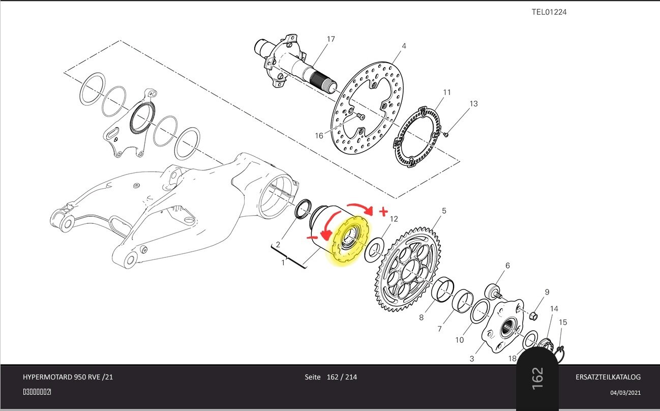

Tim92 Posted October 30, 2022 Share Posted October 30, 2022 Gibts zum spannen der Kette eine Anleitung? Hab das ganze bei einer einarm schwinge leider noch nie gemacht. Rausgelesen habe ich nur das man die beiden hinteren Schrauben lösen muss und einen Hakenschlüssel braucht, (dumme Frage) aber wo setzt man den an, hinter dem Kettenritzel am Hinterreifen? ich verstehe aktuell nicht wie sich dadurch die Kette spannt. Quote Link to comment Share on other sites More sharing options...
klatze309 Posted October 30, 2022 Share Posted October 30, 2022 (edited) Am Exenter setzt du den Hakenschlüssel an, schau zwischen Kettenrad und Felge. Dann siehst du wo der Hakenschlüssel angesetzt wird. Durch drehen des Exenters verstellst du die Spannung der Kette. Edited October 30, 2022 by klatze309 1 Quote Link to comment Share on other sites More sharing options...
mabou950 Posted November 2, 2022 Share Posted November 2, 2022 @Tim92 Klatze309 hat es ha schon erklärt. Hier noch ein Bild dazu. gelb = Exzenterzahnkranz Quote Link to comment Share on other sites More sharing options...

Supermoto Posted May 11, 2025 Share Posted May 11, 2025 Was mir gerade einfällt: im Handbuch steht, dass man gegen den Uhrzeigersinn drehen soll, um die Kette zu spannen. Bei mir ist es andersrum. Wie ist es bei euch? Ansicht vom Kettenrad aus (linke Seite). Quote Link to comment Share on other sites More sharing options...
Duc4Ever Posted May 11, 2025 Share Posted May 11, 2025 Also bei mir ist der Excenter nach oben eingebaut. Damit spannen im Uhrzeigersinn. Ist ja auch im Bild oben vom mabou950 so eingezeichnet. Quote Link to comment Share on other sites More sharing options...
Supermoto Posted May 12, 2025 Share Posted May 12, 2025 vor 12 Stunden schrieb Duc4Ever: Also bei mir ist der Excenter nach oben eingebaut. Damit spannen im Uhrzeigersinn. Ist ja auch im Bild oben vom mabou950 so eingezeichnet. Bei mir auch. Wundert mich halt, weil Handbuch sagt was Anderes 😜 Danke für die Info. Quote Link to comment Share on other sites More sharing options...

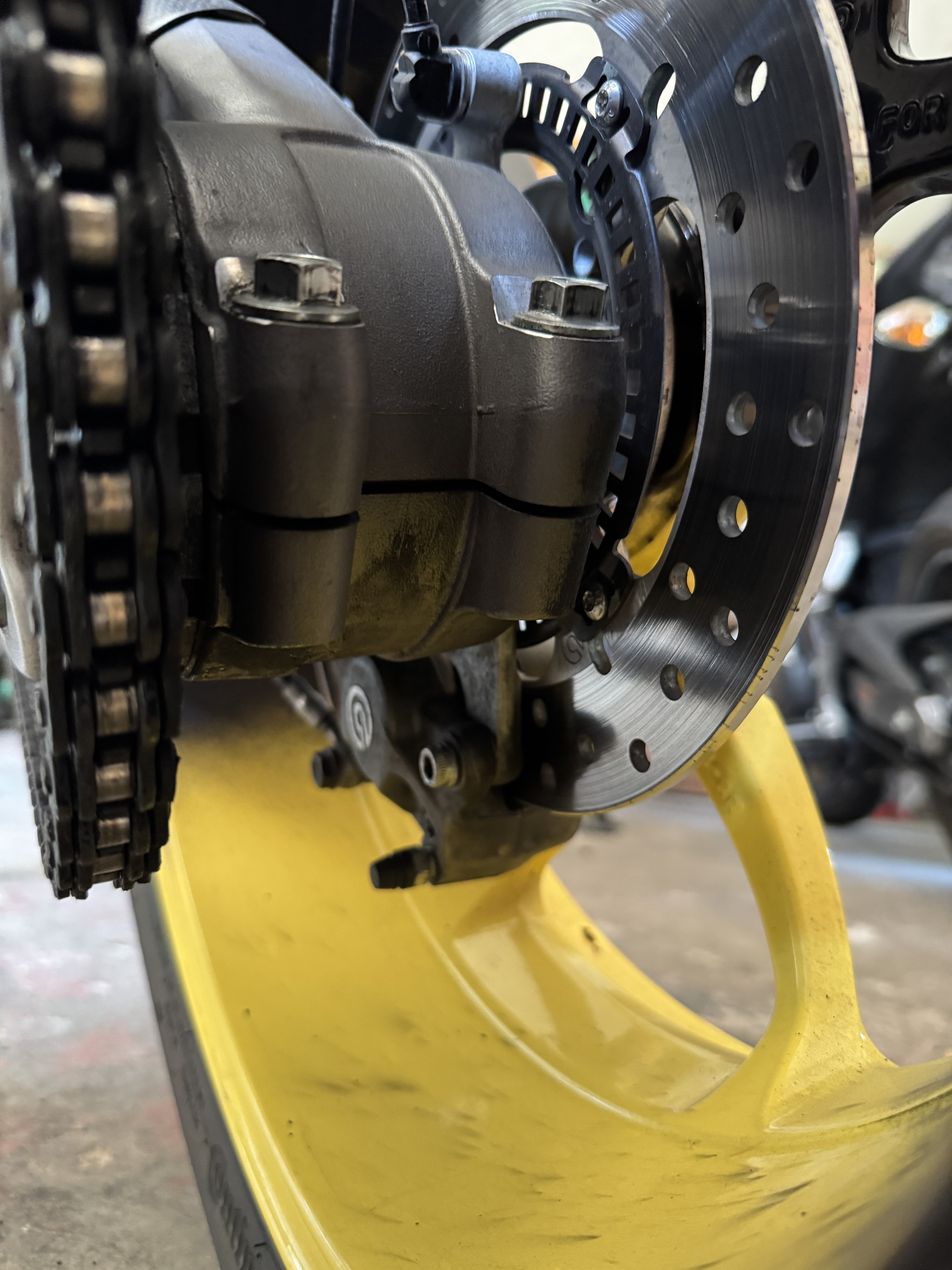

Anthony Posted June 11 Share Posted June 11 (edited) Am 11.5.2025 um 07:04 schrieb Supermoto: Was mir gerade einfällt: im Handbuch steht, dass man gegen den Uhrzeigersinn drehen soll, um die Kette zu spannen. Bei mir ist es andersrum. Wie ist es bei euch? Ansicht vom Kettenrad aus (linke Seite). Am 11.5.2025 um 21:24 schrieb Duc4Ever: Also bei mir ist der Excenter nach oben eingebaut. Damit spannen im Uhrzeigersinn. Ist ja auch im Bild oben vom mabou950 so eingezeichnet. Seid ihr jetzt zwei Ausnahmen oder ist es im Werkstattbuch falsch beschrieben? Am 3.3.2021 um 10:55 schrieb kevin1987: Hast Du am Rad gedreht bis die Kette "am stärksten gespannt" war ? (haha dieser Satz) XD Ich kann drehen wie ich will, ich sehe da keine Unterschiede 🤔🤷♂️ Edited June 11 by Anthony Quote Link to comment Share on other sites More sharing options...
