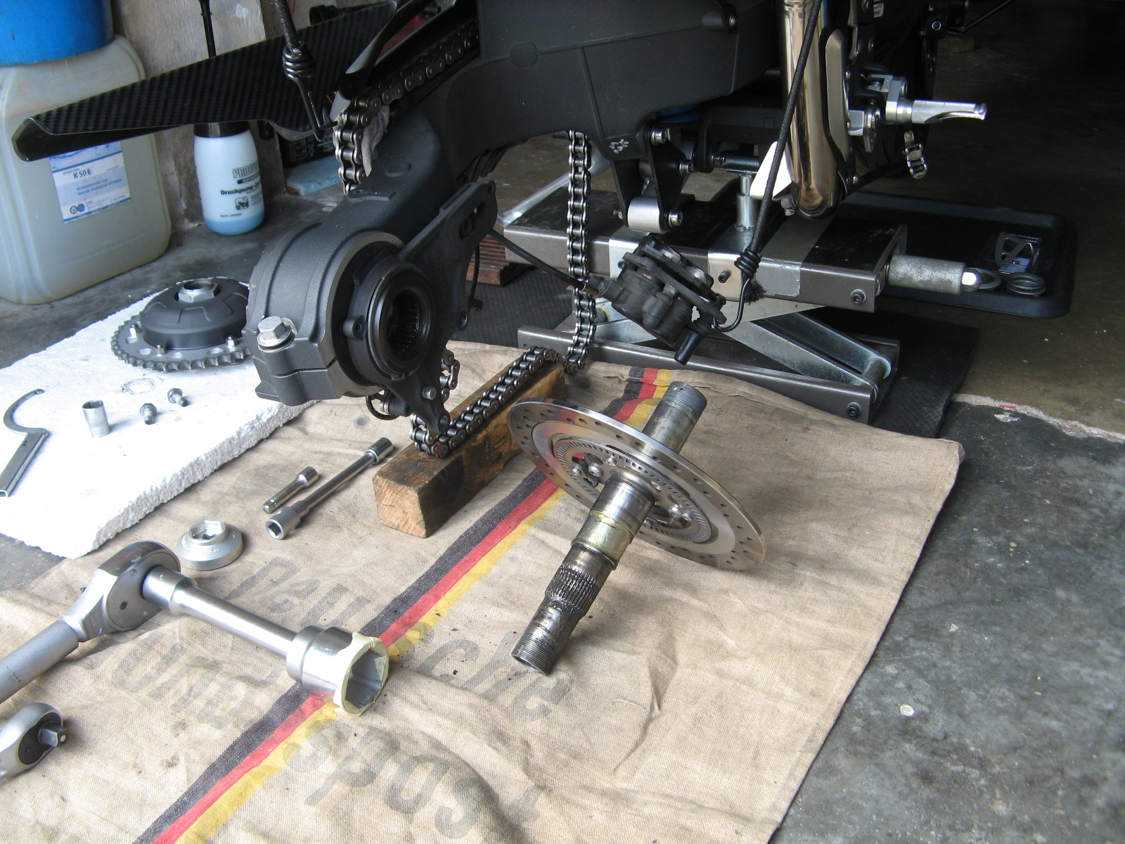

Beelzebub Posted March 28, 2024 Share Posted March 28, 2024 Hallo, hatte letztes Jahr ein bisschen Pech und wahrscheinlich was nagelähnliches im Hinterrad, nun musste ich den Hinterreifen wechseln. Deswegen dachte ich die Mutter der Einarmschwingen wären wie bei der Triumph ( vorheriges Bike) ähnlich fixiert, aber habe diese Mutter nicht mittels Handkraft lösen können, nur mit einen Schlagschrauber. Beide Bikes haben fast identische Anzugswerte, hat jemand schon mal ein ähliches Problem gehabt? Quote Link to comment Share on other sites More sharing options...
Duc4Ever Posted March 28, 2024 Share Posted March 28, 2024 vor 8 Minuten schrieb Beelzebub: Hallo, hatte letztes Jahr ein bisschen Pech und wahrscheinlich was nagelähnliches im Hinterrad, nun musste ich den Hinterreifen wechseln. Deswegen dachte ich die Mutter der Einarmschwingen wären wie bei der Triumph ( vorheriges Bike) ähnlich fixiert, aber habe diese Mutter nicht mittels Handkraft lösen können, nur mit einen Schlagschrauber. Beide Bikes haben fast identische Anzugswerte, hat jemand schon mal ein ähliches Problem gehabt? Ist normal bei Ducati. Bei der großen Achse mit 230Nm, da macht's erst richtig Spaß. Quote Link to comment Share on other sites More sharing options...
Anthony Posted March 28, 2024 Share Posted March 28, 2024 vor 51 Minuten schrieb Duc4Ever: Ist normal bei Ducati. Bei der großen Achse mit 230Nm, da macht's erst richtig Spaß. Habe durch Zufall unlängst ein Video von Carbonworld zum Thema Räderwechsel am Beispiel einer Panigale gesehen. Dort wurde die Mutter auch nur mit 180-190 Nm festgezogen, da die angegebenen 230 Nm als zu heftig erachtet wurden. ...ich weiß, Ducati wird sich bei den Angaben schon etwas gedacht haben. Quote Link to comment Share on other sites More sharing options...
Silver Rider Posted March 28, 2024 Share Posted March 28, 2024 (edited) vor 2 Stunden schrieb Beelzebub: Beide Bikes haben fast identische Anzugswerte, hat jemand schon mal ein ähliches Problem gehabt? Äh nein. Bei der Einarmschwinge der Triumph wird mit 146 Nm fest gezogen. Die Achsmutter ist aber in den Abmessungen identisch mit der kleinen Achse von Ducati. Ich habe an meiner Tiger Sport sogar eine Ducati Hinterachsmutter verwendet - weil diese schöner ist bzw, weil ich eine Neue übrig hatte. Seit über 10 Jahren ziehe ich die Hinterachsmutter der Hyper nur mit 150 bis 160 Nm fest. Das Gewinde gefettet. ....... und ich bringe sie immer auf. Am Seitenständer mit dem rechten Fuß auf der Bremse mit einem langen Hebel nebst 46er Nuß Es ist bei Triumph im Prinzip bis auf die Ruckdämpfer nix anders als bei der Ducati was die Hitnterrad Befestigung betrifft Edited March 28, 2024 by Silver Rider Quote Link to comment Share on other sites More sharing options...
mabou950 Posted March 28, 2024 Share Posted March 28, 2024 Beim allerersten Mal selbst lösen ging das auch ziemlich straff. Seit dem aber wird alles sauber gereinigt, neu gefettet und mit 176Nm angezogen. Da fluchtet dann das Sicherungsloch der Achse exakt mit der Kronenmutter. Zum Lösen geht es seither recht einfach. Hab mir zusätzlich zum Lösen auch 3/4“-Werkzeug-Prügel besorgt. Einen L-Griff mit 100cm Länge sowie Nuss. Das Zeug ist einfach mega stabil, womit man sehr präzise die Kraft dosieren kann. Quote Link to comment Share on other sites More sharing options...
