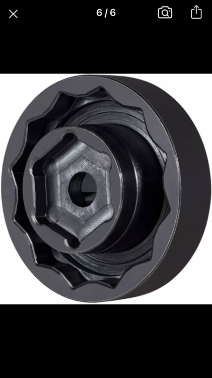

Anthony Posted January 31, 2024 Share Posted January 31, 2024 (edited) Dachte von diesen 12-Kant-Nüssen wurde eher abgeraten 🤔 Das Teil sieht aber auch so aus als wäre es aus Alu und damit Schlagschrauberungeeignet. Hatte Duc-Store extra angeschrieben, die auch so ein Teil im Programm haben. Auch die Doppelnuss von PerformanceParts hat diese Führung, aber eben auch wieder alles aus Alu. Vielleicht komme ich ja von meiner Schlagschrauberfixierung weg und kaufe mir einfach so ein Alu-Teil 😁 Edit: Laut Duc-Store braucht man für die Hyperachse eh keinen Schlagschrauber und laut PerformanceParts sind deren Nüsse auch für Schlagschrauber geeignet, wenn man nicht 20-30 Räder pro Tag auf dem Kreisel wechseln will 😂 Edited January 31, 2024 by Anthony Quote Link to comment Share on other sites More sharing options...

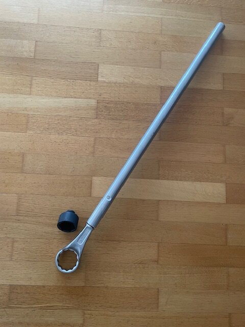

rydr92 Posted January 31, 2024 Share Posted January 31, 2024 (edited) @Anthony So eine 1/2 Nuss reicht voll kommen aus für 1-2 im Jahr, hauptsache Stahl und diese runden Ecken innen. Diese hab ich _> 46 Nuss Hast du eine Alu Mutter, ist eine Alu Nuss besser oder du legst bisschen Stoff in die Nuss und öffnest mit gefühlvoller Muskelkraft (nicht Schlagschrauber). Ich hatte auch schon die 2in1 Alu Nuss, aber die sind mir kaputt gegangen trotz "300NM" Haltbarkeit. Ich hab die GEDORE red Teleskopknarre oder eben ein Schlagschrauber. Das Problem ist eher, dass der Reifen durchdreht beim Öffnen, zumindest bei mir in der Garage. Es geht viel schneller mit einer 2. Person die drauf sitzt und die Bremse drückt. Alternativ, wenn du alleine bist, mit Kabelbinder den Bremshebel fürs Hinterrad mit einem schweren Gegenstand o.Ä. fixieren. Wenn der Reifen mit dem korrekten Drehmoment und Fett (Wichtig: Hochleistungs-Mehrzweckfett mit MoS2) montiert wurde, lässt er sich mit dem richtigen (nicht teurem) Werkzeug gut öffnen. Großer Hebel ist für 176nm kein Problem. Drehmomentschlüssel sollte nur genau sein (176NM +-5%), da habe ich den Gedore red 1/2 40-200nm. Optimal für die Hinterrad Mutter. Adapter wie 3/4 auf 1/2 Zoll oder Verlängerungen würde ich nicht fürs Drehmoment verwenden. Bei jedem Wechsel immer Fett komplett runter und frisches Fett drauf. Fett kommt nur aufs Gewinde der Mutter und der Welle, nicht zu viel, nicht zu wenig. Geheimtipp: die Unterlegscheibe ganz leicht einfetten, dass nur ein dünne Fettschicht drauf ist, dann lässt sich die Mutter auch wieder leicht öffnen. Kabelbinder für den Safety Clip. Hinterrad.pdf Edited February 1, 2024 by rydr92 1 Quote Link to comment Share on other sites More sharing options...
Anthony Posted February 1, 2024 Share Posted February 1, 2024 (edited) vor 10 Stunden schrieb rydr92: So eine 1/2 Nuss reicht voll kommen aus für 1-2 im Jahr, hauptsache Stahl und diese runden Ecken innen. Diese hab ich _> 46 Nuss Ich glaube ich greife zur Gedore. Liegt vom Preis her zwischen billig und teuer 😁 vor 10 Stunden schrieb rydr92: Hast du eine Alu Mutter, ist eine Alu Nuss besser.. Da das Rad ohnehin abgebaut wird, denke ich in der Tat darüber nach, gleich auf eine eloxierte Alumutter zu wechseln 🤔 vor 10 Stunden schrieb rydr92: (Wichtig: Hochleistungs-Mehrzweckfett mit MoS2) Als Fett habe ich mir das Original Gadus V220 AD2 bestellt. Hätten zwar das Gadus V220 und V220 AC2 auf Arbeit vorrätig, aber die beinhalten kein MoS2. vor 10 Stunden schrieb rydr92: Drehmomentschlüssel sollte nur genau sein (176NM +-5%), da habe ich den Gedore red 1/2 40-200nm. DMS hat mein Kumpel zwar zur Genüge rumliegen, jedoch bezweifle ich stark, dass diese jährlich kalibriert geschweigedenn nach Nutzung wieder entspannt werden. Dazu ist in der Werkstatt keine Zeit und die Teile zu oft in Gebrauch. Jedoch hat er einen sehr teuren, elektronischen DMS für präzise Arbeiten am Motorblock. Ich denke der wird es tun 😁 Da dieser jedoch 1/2 Zoll hat, nehme ich vielleicht doch die BGS 1/2 Zoll Nuss, um einen Adapater zu umgehen. vor 10 Stunden schrieb rydr92: Kabelbinder für den Safety Clip. Ich glaube den erspare ich mir. Mit sichtbaren Kabelbindern am Motorrad kann ich mich nicht anfreunden. BTW: In deiner Anleitung steht: "prüfen Sie, ob das Loch in der Mutter mit einem der Löcher auf der Radachse übereinstimmt." Was ist, wenn dem nicht so ist? Mutter ein Stück fester/lockerer Drehen, bis es passt? Edited February 1, 2024 by Anthony Quote Link to comment Share on other sites More sharing options...
