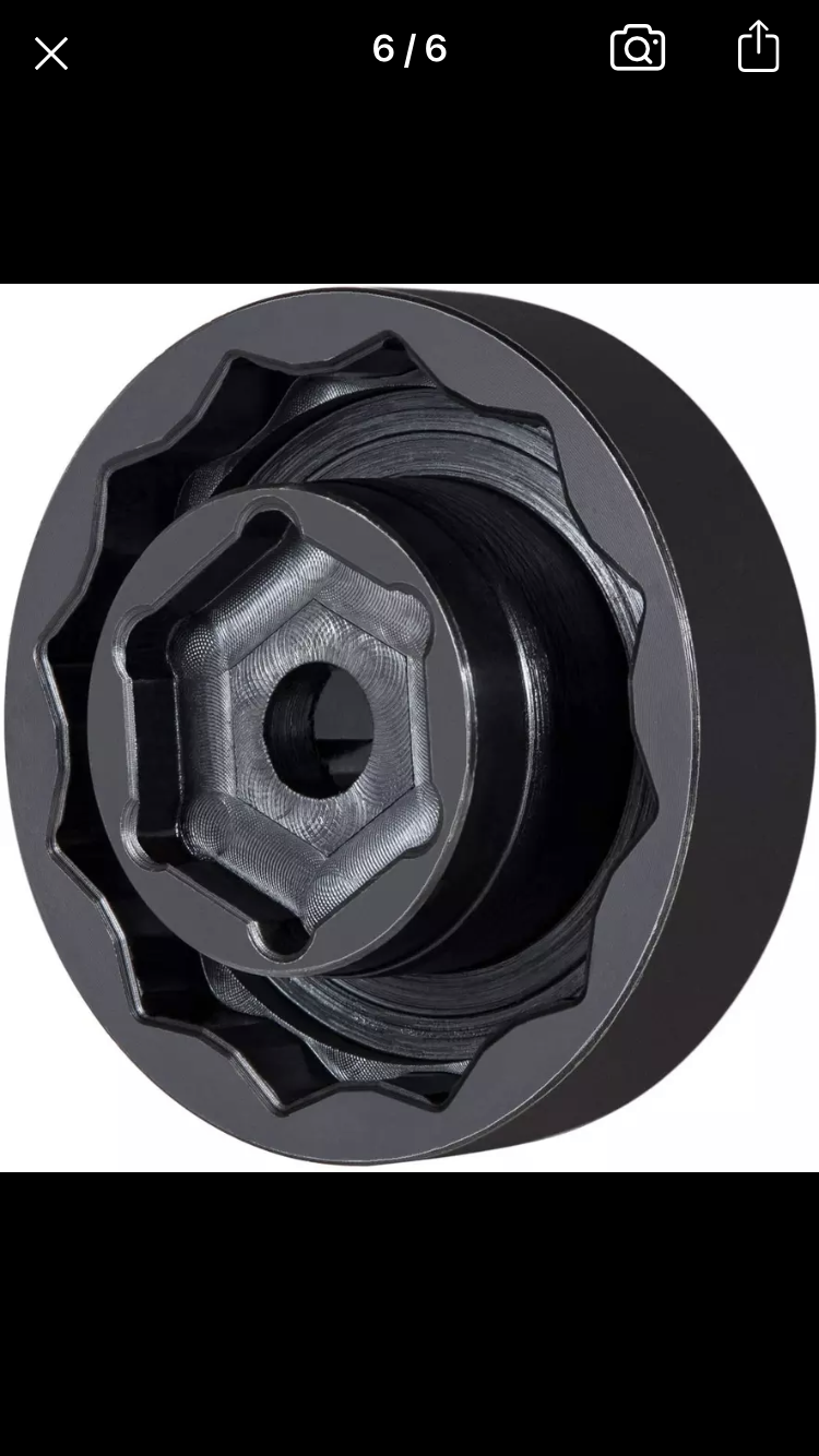

korolead Posted February 18, 2021 Author Share Posted February 18, 2021 vor 2 Stunden schrieb korolead: Welchen Radmutterschlüssel verwendet ihr für die Hinterachse? dachte eher an so was, jedoch eben 6-kannt und mit Sw 46mm Quote Link to comment Share on other sites More sharing options...

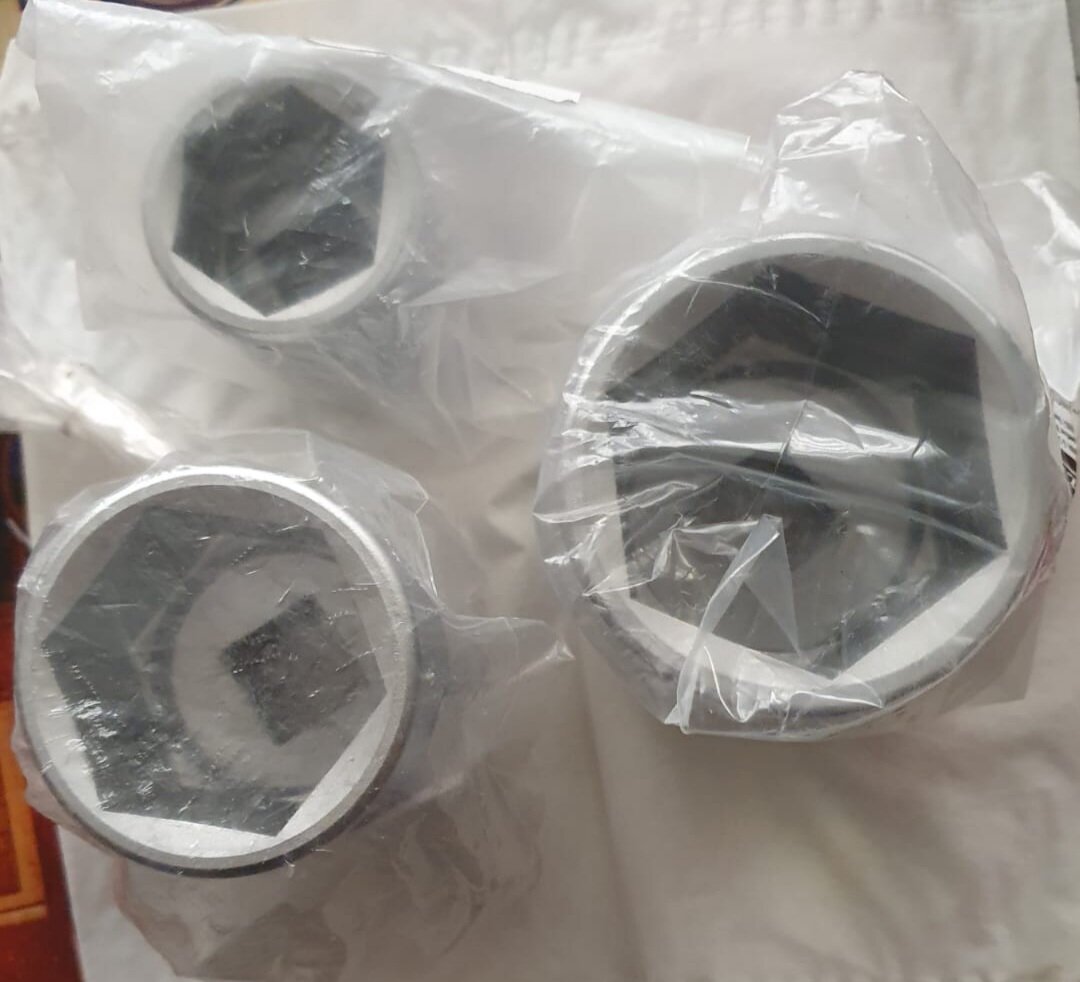

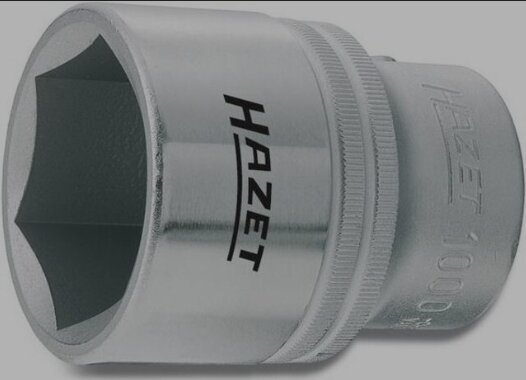

mabou950 Posted March 15, 2022 Share Posted March 15, 2022 (edited) Hab mir nun auch mal ein paar Steckschlüsselnüsse für alle Achsmuttern gekauft. Weisen alle ein sattes Profilauf, ohne Aussparung an den Ecken und sind aus Chrom-Vanadium Sind alle von HAZET. Das ist die 1000-xx Serie. xx steht für die SW Für alle drei waren knappe 100€ fällig. Edited March 15, 2022 by mabou950 1 Quote Link to comment Share on other sites More sharing options...

Anthony Posted January 31, 2024 Share Posted January 31, 2024 (edited) Am 15.3.2022 um 20:26 schrieb mabou950: Hab mir nun auch mal ein paar Steckschlüsselnüsse für alle Achsmuttern gekauft. Weisen alle ein sattes Profilauf, ohne Aussparung an den Ecken und sind aus Chrom-Vanadium Sind alle von HAZET. Das ist die 1000-xx Serie. xx steht für die SW Bin gerade am bestellen. In der Beschreibung von Hazet steht "Für Handbetätigung". Bedeutet dies, dass die Nüsse nicht für Schlagschrauber geeignet sind ? Bei manchen Nüssen steht hingegen explizit, dass sie für den Schlagschrauberbetrieb geeignet sind. Müssen diese irgendwelche besonderen Eigenschaften/Materialqualitäten aufweisen? Ich nehme an, dass generell alle Nüsse aus Alu und die meisten Nüsse aus CV ungeeignet für Schlagschrauber sind und man für diesen Verwendungszweck besser zu CrMo und abgerundeten Ecken greifen sollte? Habe eine passende Nuss bei Amazon gefunden. Sehr gute Bewertungen, CrMo Stahl, explizit für Schlagschrauber geeignet, massiver Eindruck. Nur der Preis schreckt mich etwas ab. Jetech 3/4 Zoll Antrieb 46 mm Standard-Schlagschrauber, metrisch : Amazon.de: Baumarkt Edited January 31, 2024 by Anthony Quote Link to comment Share on other sites More sharing options...
