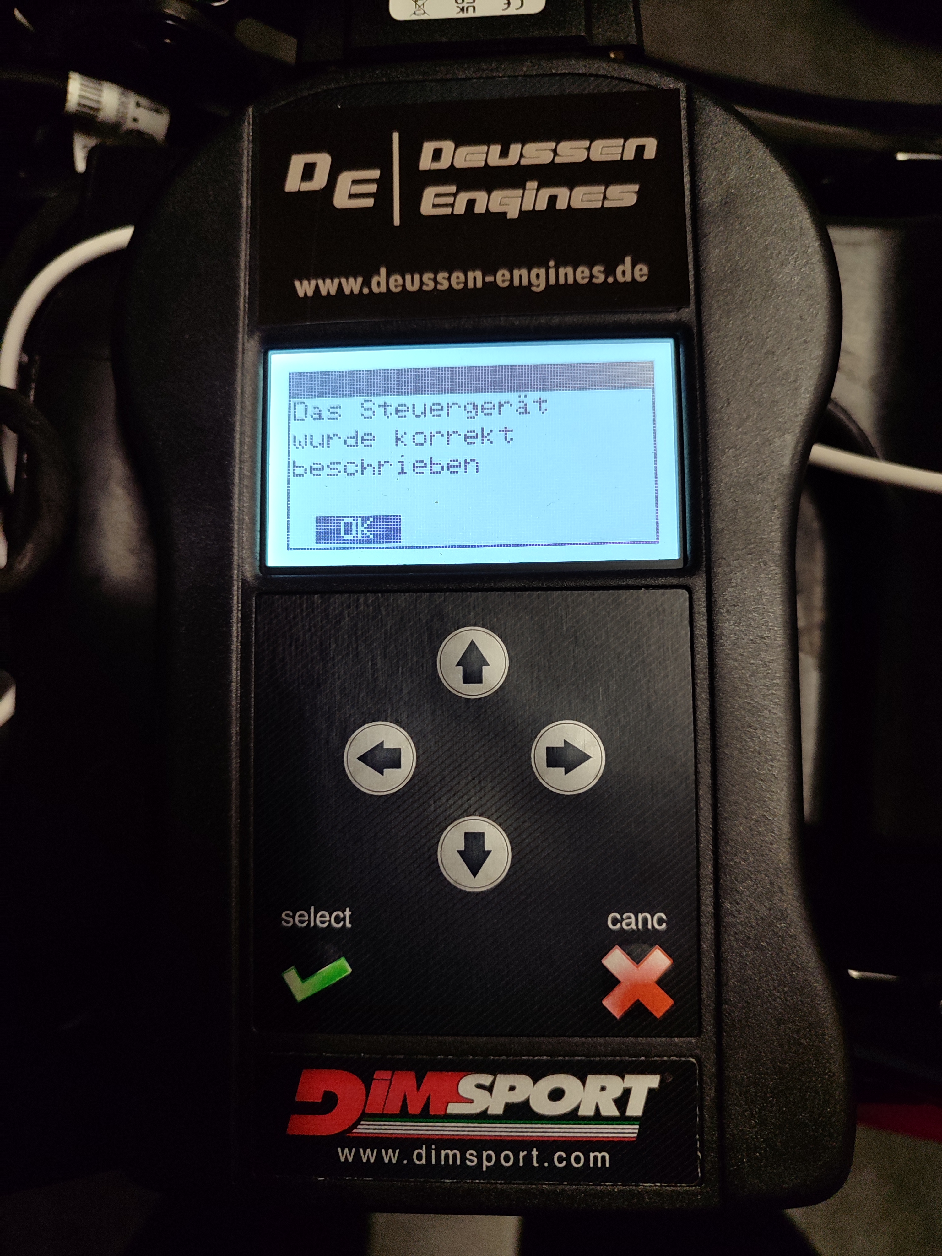

Rosa_950SP Posted April 7 Share Posted April 7 Update: Habe heute mit Daniel Deussen telefoniert und das Kit zum selbst flashen bestellt. Ging sehr unkompliziert und super schnell, Daniel hat das Gerät sogar noch heute auf die Post gebracht. @Danmanich wohne nur 100km von Deussen entfernt und habe mich trotzdem für das Selbstflash Kit entschieden. Ich kann so jederzeit selbstständig die Originaldatei oder andere Mappings aufspielen. Für mich ein klarer Vorteil. Ansonsten anrufen und fragen wo der nächste Partner ist. Am Donnerstag kommt das Gerät laut UPS Paketankündgung. Ich hoffe ich bekomme bis zum Wochenende das Mapping aufgespielt. Ich werde dann berichten. 1 Quote Link to comment Share on other sites More sharing options...
Danman Posted April 7 Share Posted April 7 vor 9 Minuten schrieb Rosa_950SP: Update: Habe heute mit Daniel Deussen telefoniert und das Kit zum selbst flashen bestellt. Ging sehr unkompliziert und super schnell, Daniel hat das Gerät sogar noch heute auf die Post gebracht. @Danmanich wohne nur 100km von Deussen entfernt und habe mich trotzdem für das Selbstflash Kit entschieden. Ich kann so jederzeit selbstständig die Originaldatei oder andere Mappings aufspielen. Für mich ein klarer Vorteil. Ansonsten anrufen und fragen wo der nächste Partner ist. Am Donnerstag kommt das Gerät laut UPS Paketankündgung. Ich hoffe ich bekomme bis zum Wochenende das Mapping aufgespielt. Ich werde dann berichten. Das hört sich ja super an. Da bin ich echt gespannt. Bekommst du quasi ein kleines Gerät welches du einfach an das Moped anschließt und das Mapping wird aufgespielt oder benötigt man spezielle Hardware dafür? Quote Link to comment Share on other sites More sharing options...
SPSKai Posted April 7 Share Posted April 7 vor 21 Minuten schrieb Rosa_950SP: Ich hoffe ich bekomme bis zum Wochenende das Mapping aufgespielt Erstmal muss du die ECU auslesen und die Datei zu Deussen schicken, dann die geänderte Datei die per Mail kommt wieder auf die ECU schreiben. Steht alles gut beschrieben in der Anleitung. vor 12 Minuten schrieb Danman: Bekommst du quasi ein kleines Gerät welches du einfach an das Moped anschließt und das Mapping wird aufgespielt Genau, das läuft über die OBD Schnittstelle 1 Quote Link to comment Share on other sites More sharing options...
Rosa_950SP Posted April 7 Share Posted April 7 vor einer Stunde schrieb SPSKai: Erstmal muss du die ECU auslesen und die Datei zu Deussen schicken, dann die geänderte Datei die per Mail kommt wieder auf die ECU schreiben. Steht alles gut beschrieben in der Anleitung. Genau, das läuft über die OBD Schnittstelle Es ist so wie SPSKai sagt. Man bekommt ein Gerät und ein Link zum Download eines Programmes. Dann muss man das Gerät an den PC anstecken und mit dem Programm ein Update machen. Danach Gerät an Motorrad anstecken und die ausgelesene Datei an Deussen senden. Die Datei die man zurück bekommt muss man dann wieder auf das Gerät laden und über das Gerät auf das Motorrad. Zumindest in der Theorie Aber anscheinend haben es ja einige hier schon gemacht. Wird schon funktionieren Quote Link to comment Share on other sites More sharing options...
Supermoto Posted April 8 Share Posted April 8 Sieht aus wie ein Gameboy 👍 Funktioniert astrein und das Mapping ist der Hit. 1 Quote Link to comment Share on other sites More sharing options...
Danman Posted April 8 Share Posted April 8 (edited) Nach einem netten Telefonat habe ich mir das Set jetzt auch geordert ... 🙈 (man ist mit dem Gerät sehr flexibel und kann den Ursprung jederzeit wieder herstellen) MfG Danny Edited April 8 by Danman Quote Link to comment Share on other sites More sharing options...
