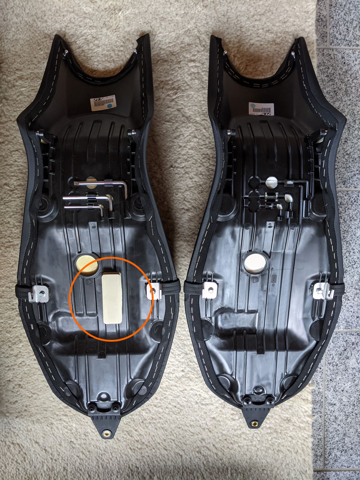

superfour Posted January 29, 2021 Share Posted January 29, 2021 Hi zusammen, bei der originalen Sitzbank meiner Hypermotard 950 (gebaut im Juli 2020) ist auf der Unterseite ein helles, weichgummiartiges Element aufgeklebt. Zu sehen ist das links im Bild. Rechts daneben liegt die Racing Sitzbank, die ich mir für die kommende Saison gegönnt habe. Die Racing Sitzbank kam ohne dieses Element (unbekannter Funktion). Im Ersatzteilkatalog ist dieses Element für keine 950er Sitzbank aufgeführt. Mein Händler konnte es auch nirgends finden. Wie sieht es denn bei euren 950ern aus? Wurde dieses Element serienmäßig verbaut oder nicht? Danke fürs Nachschauen ? Rolf Quote Link to comment Share on other sites More sharing options...
kevin1987 Posted January 29, 2021 Share Posted January 29, 2021 Ich glaube da gab es mal einen Rückruf bezüglich Massekabel der Batterie was anderst verlegt werden musste. Da kam dann auch der Schaumstoff an die Sitzbank. 1 Quote Link to comment Share on other sites More sharing options...
950erSP Posted January 29, 2021 Share Posted January 29, 2021 (edited) ...sollte im Bereich der Batterie sein, vielleicht zur zusätzlichen Sicherung, das die Batterie ned "abhebt" oder fester steht?♂️ ...nach der Rückrufaktion wegen dem Kabel haben die mir auch son ähnlichen Klotz sogar an die Batterei "gebabbt" Edited January 29, 2021 by 950erSP 1 Quote Link to comment Share on other sites More sharing options...
Epper112 Posted January 29, 2021 Share Posted January 29, 2021 vor 4 Stunden schrieb superfour: Hi zusammen, bei der originalen Sitzbank meiner Hypermotard 950 (gebaut im Juli 2020) ist auf der Unterseite ein helles, weichgummiartiges Element aufgeklebt. Zu sehen ist das links im Bild. Rechts daneben liegt die Racing Sitzbank, die ich mir für die kommende Saison gegönnt habe. Die Racing Sitzbank kam ohne dieses Element (unbekannter Funktion). Im Ersatzteilkatalog ist dieses Element für keine 950er Sitzbank aufgeführt. Mein Händler konnte es auch nirgends finden. Wie sieht es denn bei euren 950ern aus? Wurde dieses Element serienmäßig verbaut oder nicht? Danke fürs Nachschauen ? Rolf Moin, ist bei meiner auch dran (Standart Sitzbank). Entweder hat es was mit Batterie Masse zu tun. Meine Vermutung sonst ist das es einfach verhinden soll das die Batterie Klappert/ Hüpfen kann. 1 Quote Link to comment Share on other sites More sharing options...
superfour Posted January 29, 2021 Author Share Posted January 29, 2021 Danke für eure Antworten. Sieht also so aus, als hätte dieses ominöse Teil tatsächlich einen Sinn. Ich werde es sicherheitshalber auf die Racing Sitzbank transplantieren ? Quote Link to comment Share on other sites More sharing options...
950erSP Posted January 29, 2021 Share Posted January 29, 2021 ...jo, schaden kanns nix? Quote Link to comment Share on other sites More sharing options...
Duke Posted January 29, 2021 Share Posted January 29, 2021 vor 8 Stunden schrieb kevin1987: Ich glaube da gab es mal einen Rückruf bezüglich Massekabel der Batterie was anderst verlegt werden musste. Da kam dann auch der Schaumstoff an die Sitzbank. Stimmt genau. Habe deswegen damals mit meinem Händler telefoniert der mir das bestätigt hat. 2 Quote Link to comment Share on other sites More sharing options...
kevin1987 Posted February 1, 2021 Share Posted February 1, 2021 Hier noch der Rückruf https://static.nhtsa.gov/odi/rcl/2019/RCSB-19V780-9182.pdf 1 1 Quote Link to comment Share on other sites More sharing options...
Hymotard950sp Posted February 2, 2021 Share Posted February 2, 2021 Am 29.1.2021 um 10:23 schrieb superfour: Hi zusammen, bei der originalen Sitzbank meiner Hypermotard 950 (gebaut im Juli 2020) ist auf der Unterseite ein helles, weichgummiartiges Element aufgeklebt. Zu sehen ist das links im Bild. Rechts daneben liegt die Racing Sitzbank, die ich mir für die kommende Saison gegönnt habe. Die Racing Sitzbank kam ohne dieses Element (unbekannter Funktion). Im Ersatzteilkatalog ist dieses Element für keine 950er Sitzbank aufgeführt. Mein Händler konnte es auch nirgends finden. Wie sieht es denn bei euren 950ern aus? Wurde dieses Element serienmäßig verbaut oder nicht? Danke fürs Nachschauen ? Rolf Mahlzeit, ich war heute bei meiner 950SP. Ich habe da die Sitzbank mal abgebaut um dieses halteband für die sozia abzu machen. Dabei habe ich auch gesehen das unter meiner Standardsitzbank auch dieses weiße Schaumstoff ist. Erstzulassung 12/2020 1 Quote Link to comment Share on other sites More sharing options...
superfour Posted February 2, 2021 Author Share Posted February 2, 2021 (edited) Am 1.2.2021 um 11:38 schrieb kevin1987: Hier noch der Rückruf https://static.nhtsa.gov/odi/rcl/2019/RCSB-19V780-9182.pdf Super, da steht sogar ne Artikelnummer ? Hab mir das Teil gleich bestellt. Schon seltsam, dass mein Freundlicher keine Ahnung davon hat... ? Edited February 2, 2021 by superfour 2 Quote Link to comment Share on other sites More sharing options...
