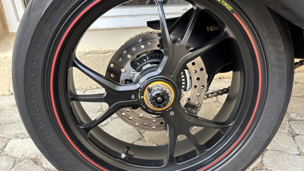

Wie löst das denn MV Agusta am 50.000 Euro Bike? Stift, Aufkleber, sonderangefertigter Reifen,...?
Das sind Reifensticker, die permanent drauf bleiben - hier der Schriftzug und der Streifen
Shop - Reifenstyle.de - Individuelle Reifenaufkleber und Reifensticker
vor 42 Minuten schrieb Hotic:
Die Sticker sind mir bekannt. Pirelli führen die jedoch nicht in den Shops, da sie es markenrechtlich nicht dürfen. Hatte seinerzeit dort mal angefragt. Weiterhin sind die Sticker in den Shops recht "klobig" und nicht so filigran wie der Pirelli Schriftzug. Scheint also eine Art "Sonderanfertigung" für MV Agusta zu sein.
Edited by Anthony
Ich hab mir solche letztes Jahr mal gekauft - auch mit Pirellischriftzug - die waren schon ok.
Ich hab grad mal nachgeschaut. Diese Schriftzüge gibt es derzeit nirgends mehr - vielleicht ein Thema von Markenrechten? 🤷‍♂️
