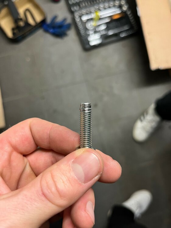

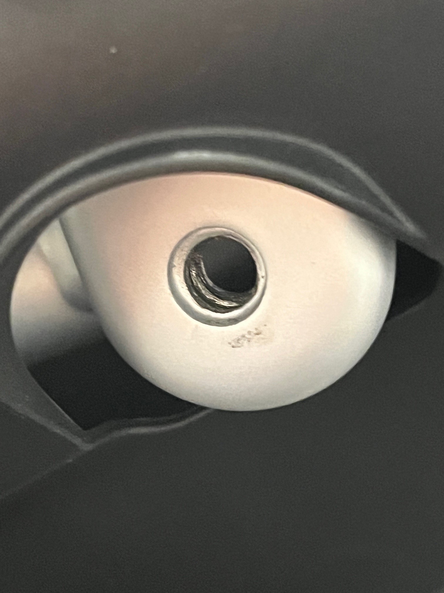

tätowierter Posted February 28, 2024 Share Posted February 28, 2024 vor 2 Minuten schrieb kapitän Ahab: Ducati kann den Garantieantrag sehr wohl ablehnen, da du dran rumgeschraubt hast. Ich drück dir die Daumen. Gebe ich dir in erster Linie recht, aber wenn wir mal ehrlich sind: Eine Schraube frisst sich nicht beim rausdrehen - der Schaden entsteht beim reindrehen (in dem fall eher reinprügeln), da die Schraube beim rausdrehen, wenn sie nicht falsch angesetzt oder überdreht wurde und alles in Ordnung ist, mittels dem Gewinde nur grade rausgehen kann. Quote Link to comment Share on other sites More sharing options...

Duc4Ever Posted February 28, 2024 Share Posted February 28, 2024 (edited) vor 19 Minuten schrieb kapitän Ahab: Ducati kann den Garantieantrag sehr wohl ablehnen, da du dran rumgeschraubt hast. Ich drück dir die Daumen. Sonst wird sowas mit einem Helicoil einfach repariert. Helicoils können sogar noch mehr Drehmoment ertragen. Wird teilweise in besonderen Anwendungen standardmäßig in Alu eingearbeitet für höhere Verschraubungsansprüche. HELICOIL® – Gewindeeinsätze für Metalle | Böllhoff (boellhoff.com) Das mit dem Helicoil wird an der Stelle mit großer Wahrscheinlichkeit nicht funktionieren, da dir beim Aufbohren die eingeschweißte Buchse dann wegfällt. Edited February 28, 2024 by Duc4Ever Quote Link to comment Share on other sites More sharing options...
kapitän Ahab Posted February 28, 2024 Share Posted February 28, 2024 vor 1 Stunde schrieb Duc4Ever: Das mit dem Helicoil wird an der Stelle mit großer Wahrscheinlichkeit nicht funktionieren, da dir beim Aufbohren die eingeschweißte Buchse dann wegfällt. Da hast du recht. Neuer Rahmen müsste dann die Endlösung sein. Quote Link to comment Share on other sites More sharing options...

CubaLibreee Posted February 28, 2024 Share Posted February 28, 2024 Großes Drama. Gewindeeinsatz Time-Sert! Zur Sicherheit könntest von hinten noch mit einer kleinen gedrehten Überwurfmutter das Ganze noch verstärken/sichern. Du wirst bestimmt jemanden in deiner Umgebung finden der das machen kann und wenn es ein Landmaschinenmechaniker ist... Sowas kann leider immer passieren. 1 Quote Link to comment Share on other sites More sharing options...
tätowierter Posted February 28, 2024 Share Posted February 28, 2024 vor 32 Minuten schrieb CubaLibreee: Großes Drama. Gewindeeinsatz Time-Sert! Zur Sicherheit könntest von hinten noch mit einer kleinen gedrehten Überwurfmutter das Ganze noch verstärken/sichern. Du wirst bestimmt jemanden in deiner Umgebung finden der das machen kann und wenn es ein Landmaschinenmechaniker ist... Sowas kann leider immer passieren. Nett gemeinter Rat und ich wäre auch fähig das selber zu fixen - es geht mir hier aber ums Prinzip. Ich habe das Motorrad gestern abgeholt. Sie hat 0km auf dem Tacho, hat 16.000€ gekostet und nun soll ich bei einem Neufahrzeug den Rahmen reparieren? Beim besten Willen nicht. 2 1 Quote Link to comment Share on other sites More sharing options...

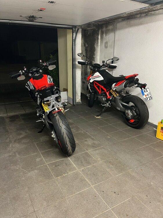

Hotic Posted February 29, 2024 Share Posted February 29, 2024 Heute vor 4 Jahren... ....es hat sich fast nichts geändert (Hintergründe sind immer noch nicht meine Stärke 😉 ) 11 Quote Link to comment Share on other sites More sharing options...
Anthony Posted February 29, 2024 Share Posted February 29, 2024 (edited) Das waren noch Preise... Reflektoren fehlen. Anzeige ist raus 😂 Edited February 29, 2024 by Anthony Quote Link to comment Share on other sites More sharing options...
Hotic Posted February 29, 2024 Share Posted February 29, 2024 vor 1 Stunde schrieb Anthony: Reflektoren fehlen. Anzeige ist raus 😂 Tatsächlich nur auf dieser Seite - den hab ich verloren 😄 1 Quote Link to comment Share on other sites More sharing options...
Gaim Posted February 29, 2024 Share Posted February 29, 2024 2 hours ago, Hotic said: Tatsächlich nur auf dieser Seite - den hab ich verloren 😄 Ist klar 😂🤪 2 Quote Link to comment Share on other sites More sharing options...
tätowierter Posted February 29, 2024 Share Posted February 29, 2024 vor 2 Stunden schrieb Hotic: Tatsächlich nur auf dieser Seite - den hab ich verloren 😄 Hab Meinen auch verloren.. auf beiden Seiten.. beim schieben 2 Quote Link to comment Share on other sites More sharing options...
Hotic Posted February 29, 2024 Share Posted February 29, 2024 Sicherheitshalber noch mal ein Bild von der anderen Seite.....so erklär ich das der Polizei auch immer 😉 1 2 Quote Link to comment Share on other sites More sharing options...
Anthony Posted February 29, 2024 Share Posted February 29, 2024 Dann hätte ich doch zumindest den Reflektor auf der rechten Schokoladenseite der Hyper "verloren", wo er die ganze, schöne Optik kaputt macht, statt links, wo er ohnehin nicht ins (optische) Gewicht fällt 😁 Quote Link to comment Share on other sites More sharing options...
Hotic Posted February 29, 2024 Share Posted February 29, 2024 vor 1 Minute schrieb Anthony: Dann hätte ich doch zumindest den Reflektor auf der rechten Schokoladenseite der Hyper "verloren", wo er die ganze, schöne Optik kaputt macht, statt links, wo er ohnehin nicht ins (optische) Gewicht fällt 😁 Ich werd mal ein ernstes Wort mit den beiden reden....wenn schon einer abfallen muss, dann doch bitte der auf der rechten Seite 😄 .... oder ich kleb den jetzt einfach auf die anderes Seite ... oder ich lass den auch noch weg. Das ist wahrscheinlich die beste Lösung🤣 Quote Link to comment Share on other sites More sharing options...

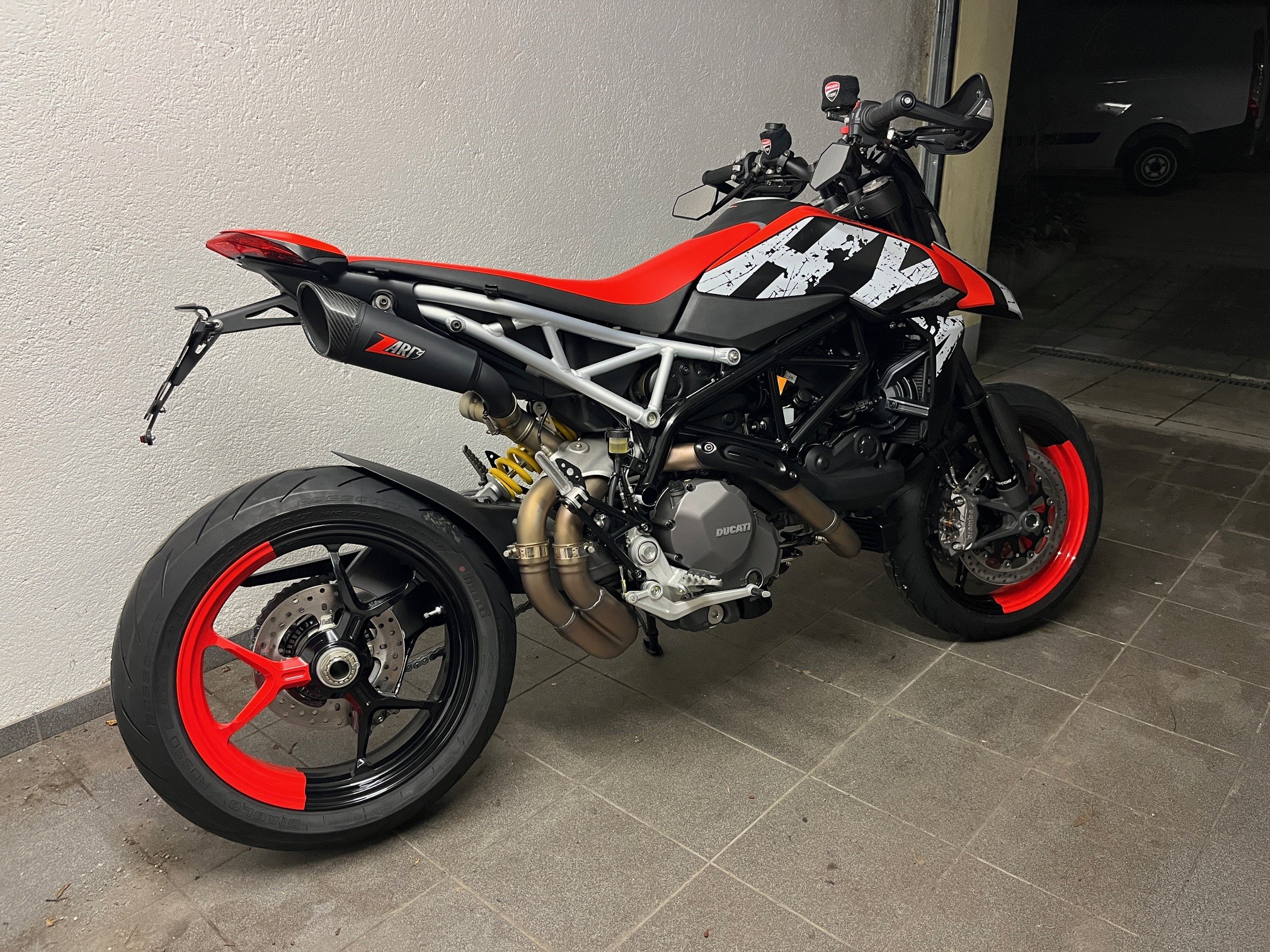

tätowierter Posted February 29, 2024 Share Posted February 29, 2024 Am 28.2.2024 um 08:30 schrieb tätowierter: Gestern Livi abgeholt und umgebaut. Fing wieder ganz toll an: Hatte die Linke, hintere Seitenverkleidung abmontiert und wollte die 6er Inbus (M8-Schraube) vom Auspuff rausschrauben und merkte, dass Diese gar nicht Fest war und nach dem "lösen" eiernd raus ging.. Als ich die Schraube in der Hand hielt, war das Rätsel schnell gelöst - sie wurde scheinbar schief angesetzt und dann mit Gewalt des Todes reingeprügelt, weil nämlich vorn, wo die Schraube im Rahmen greift, keinerlei Gewinde mehr auf der Schraube war. Nun kann ich gleich wieder anrufen und fragen, wie wir das Problem lösen, weil man diese Schraube nie im Leben Heil rausbekommen hätte und das Innengewinde im Rahmen wahrscheinlich auch nicht mehr ganz so fein ist. Demnach kann ich jetzt so und so nicht fahren, weil ich gezwungenermaßen jetzt einen Single-Topf habe. ..Hätte mich dennoch interessiert, wie lange ich vor dem Umbau fahren hätte können, bis der linken Auspuff verloren gegangen wäre. So eben die Rückmeldung bekommen: Ich soll es selber versuchen nachzuschneiden (schriftlich per Mail) und wenn das Gewinde nicht zu retten ist, dann gibt es einen neuen Heckrahmen. Werde ich mir gleich nach der Arbeit vornehmen. Wenn das Schneiden selbst glückt, schaue ich mir danach auch gleich an, ob die Schraube sauber reindreht und auch eine gewisse Stabilität hat. 2 Quote Link to comment Share on other sites More sharing options...
Anthony Posted February 29, 2024 Share Posted February 29, 2024 (edited) vor 3 Stunden schrieb tätowierter: So eben die Rückmeldung bekommen: Ich soll es selber versuchen nachzuschneiden (schriftlich per Mail) und wenn das Gewinde nicht zu retten ist, dann gibt es einen neuen Heckrahmen. Bin ich hier der Einzige der es als frech erachtet, dass der Kunde bei einem nagelneuen ("Premium")Moped gebeten wird, selbst Hand anzulegen und dann noch bei so etwas "Komplexem" wie ein Gewinde nachzuschneiden 😵😖 Für mich wäre die Sache klar wie es endet, Gewinde kaputt, Rahmen neu. Edited February 29, 2024 by Anthony Quote Link to comment Share on other sites More sharing options...
Hotic Posted February 29, 2024 Share Posted February 29, 2024 (edited) vor einer Stunde schrieb Anthony: Bin ich hier der Einzige der es als frech erachtet, dass der Kunde bei einem nagelneuen ("Premium")Moped gebeten wird, selbst Hand anzulegen und dann noch bei so etwas "Komplexen" wie ein Gewinde nachzuschneiden 😵😖 Für mich wäre die Sache klar wie es endet, Gewinde kaputt, Rahmen neu. Das Problem ist, dass wir ein "Premium"-Motorrad fahren, aber Ducati alles andere als ein "Premium"-Händlernetz hat. Ich war letzte Woche mit 3 DOC-Präsis und einem ehemaligen V4SP-Fahrer am Tisch gesessen und hätte bei den Geschichten heulend davonlaufen können. Hier mal ein kurzes "Best of" einige Händler fassen das Motorrad nicht an, wenn es nicht bei Ihnen gekauft wurde, auch wenn es Werksgarantie hat Motorschaden bei ner neuen V4SP - Reparatur auf Garantie dauerte 10 Wochen von Ende Juni bis Anfang September - er hat weder eine Ersatz- noch eine Leihmaschine bekommen - der Junge sagt, es ist das beste Motorrad, dass er je gefahren hat, aber er wird sich nie wieder ne Ducati kaufen. Rückrufaktion bei seiner 1300er GS: Er bekommt nen Termin, für die Zeit ein Leihmopped und hat nach nem Motorwechsel einen Tag später seine Maschine wieder Kundendienst Multistrada Enduro - bei der Fahrt löst sich der Bremssattel und gerät in die Felge Kunde hat nen Termin (!) zum Reifenwechseln, fährt mit dem Motorrad vor und fragt, wie lange es dauert, lacht ihn der Werkstattmeister aus. Wie er sich das jetzt vorstellt, so ein Reifen hat ne Lieferzeit von 4 Wochen - er könnte gerne so lange das Motorrad stehen lassen. Wir reden gerade mit Engelszungen auf unseren Partnerhändler ein, dass er unbedingt an der Werkstattqualität und vor allem am Kundenumgang arbeiten muss, weil sonst keiner aus dem Club zu ihm kommt. Der Nik kauft innerhalb von 3 Jahren 3 neue Maschinen - wenn der Händler nur nen Funken von Geschäftssinn hätte, würde er nach Feierabend den Gewindeschneider einpacken, vorbeifahren, selber das Gewinde schneiden und danach gleich sagen können, wie es weitergeht. Einfach nur traurig Edited February 29, 2024 by Hotic 2 1 Quote Link to comment Share on other sites More sharing options...
