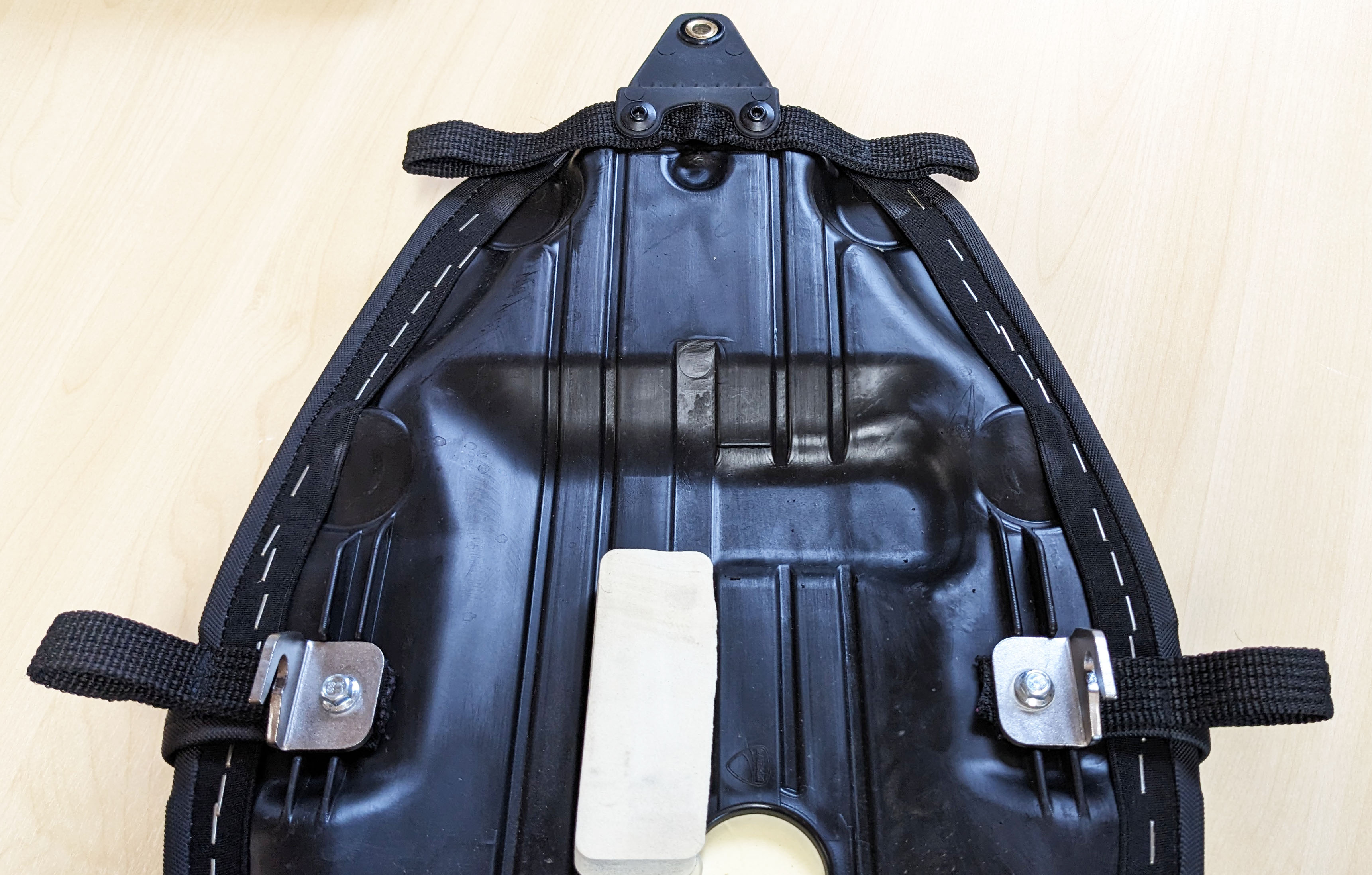

Donnerreiter Posted May 8, 2023 Share Posted May 8, 2023 vor 23 Minuten schrieb kev: Hey @Donnerreiter wie hast du das Sw motech Sitz Ding befestigt? Bei mir rutscht des leider weg. Ja, das ist eine sehr gut funktionierende Speziallösung, die auch den Raum über dem lackierten Heckbereich nutzt, ohne diesen zu berühren. Damit kann ich mich auf der Sitzbank zudem sehr weit von vorne nach hinten bewegen. Ist aber nicht meine Idee, sondern exakt nach dieser Anleitung gebaut: 👇🏼 Quote Link to comment Share on other sites More sharing options...

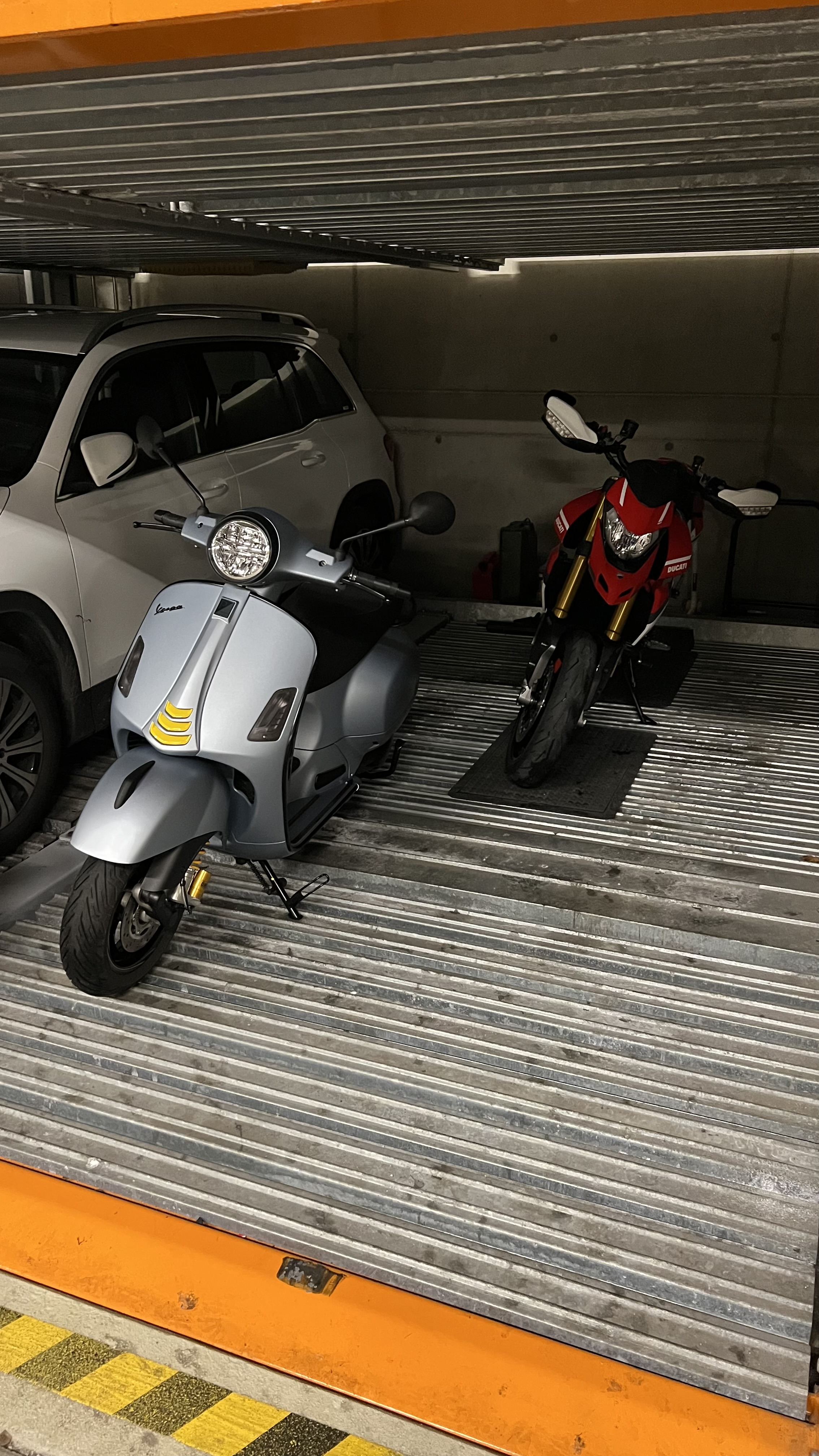

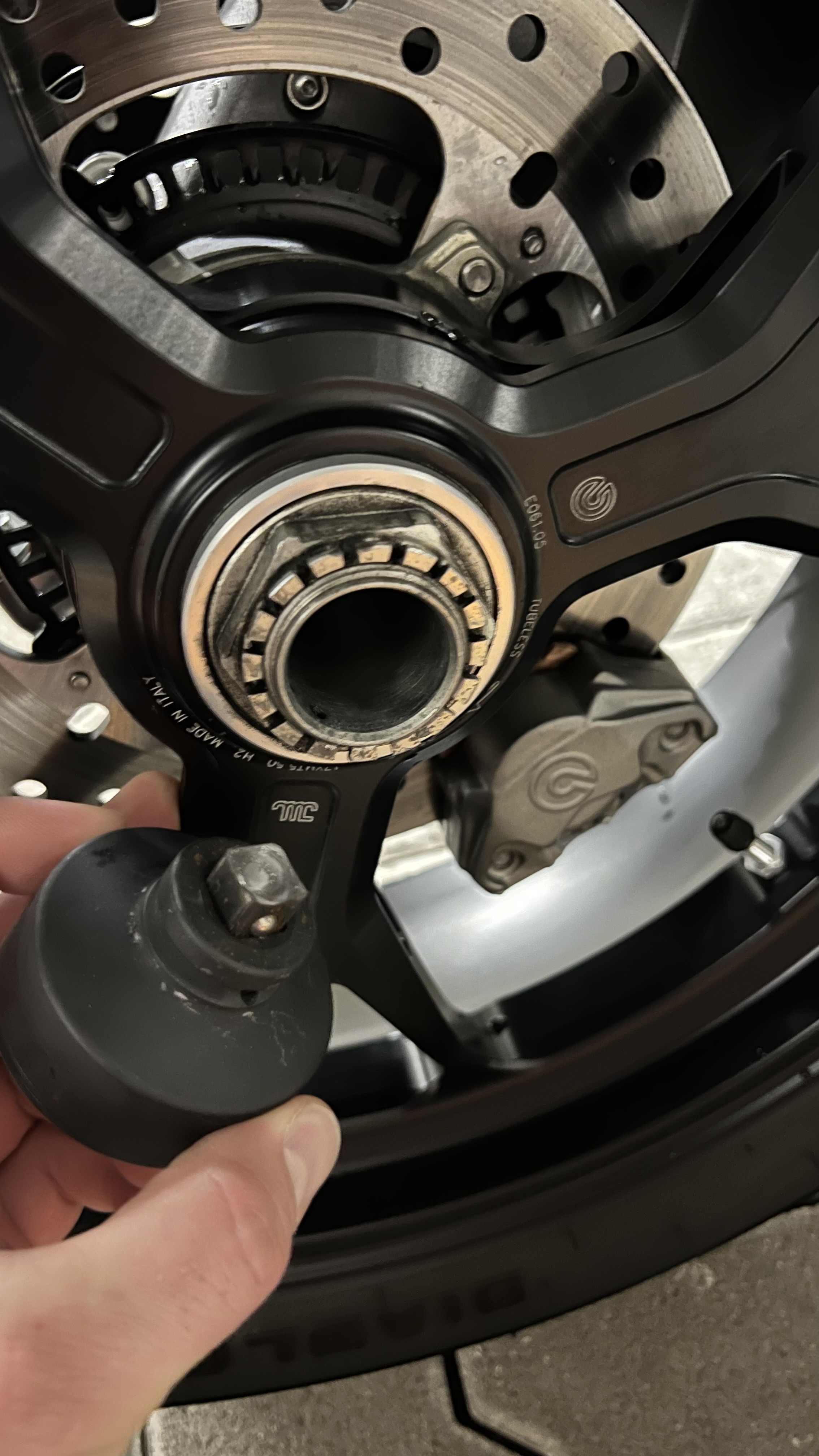

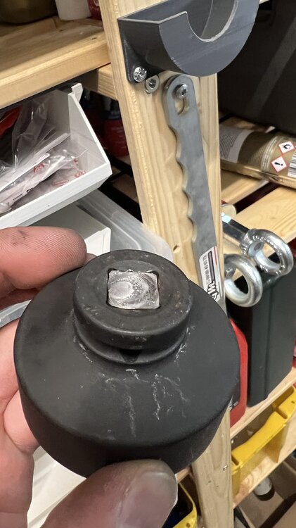

Schwarzmuenchen Posted May 14, 2023 Share Posted May 14, 2023 Hyper und Vespa geputzt und dann wollt in den Reifen hinten wechseln aber die Schraube ist einfach entgegner. Diesmal hat das Werkzeug aufgegeben. Bin um eine gescheite 1/2 Zoll Verlängerung ( griff) dankbar 1 Quote Link to comment Share on other sites More sharing options...
Sailor Fortune Posted May 14, 2023 Share Posted May 14, 2023 vor 16 Minuten schrieb Schwarzmuenchen: Hyper und Vespa geputzt und dann wollt in den Reifen hinten wechseln aber die Schraube ist einfach entgegner. Diesmal hat das Werkzeug aufgegeben. Bin um eine gescheite 1/2 Zoll Verlängerung ( griff) dankbar Gegner war das Biest schon öfter aber so hat ich’s noch nicht,bitter ! Schlagschrauber lohnt sich dann schon dauerhaft ! Quote Link to comment Share on other sites More sharing options...
Schwarzmuenchen Posted May 14, 2023 Share Posted May 14, 2023 Ja mindestens schon 4 mal ab das Rad…. So hatte ich’s auch noch nie. Welcher Schlagschrauber schafft es denn? Quote Link to comment Share on other sites More sharing options...

Woob1974 Posted May 14, 2023 Share Posted May 14, 2023 vor 4 Minuten schrieb Schwarzmuenchen: Ich bin ja skeptisch das der Baumarkt Schrauber das Können soll aber vllt Probier ich’s doch mal. 🥺 auch wenn ich ehr son hilti Fanboy bin. Den Ryobi One+ 18V - 1/2“ gibt es als HP und ohne. dann würde ich gerne mal die Ratsche, oder die Verlängerung sehen, welche du abgerissen hast. Kann mir nicht vorstellen, dass das was qualitativ hochwertiges war🤔🤪. Hab auch eher den Stahlwille-Fetisch, das habe ich aber noch nie geschafft. Und zu Ryobi kann ich nur Gutes berichten, trau dich nur💪💪. Grüße Quote Link to comment Share on other sites More sharing options...
Schwarzmuenchen Posted May 14, 2023 Share Posted May 14, 2023 Das Gegenstück war son billiger drehmomentschlüssel da ich den Guten nicht zum lösen nehme. Werd wohl einen 60cm gelenkgriff von Würth nehmen. Deutlich günstiger als das Elektro zeug und sollte hoffentlich halten Quote Link to comment Share on other sites More sharing options...

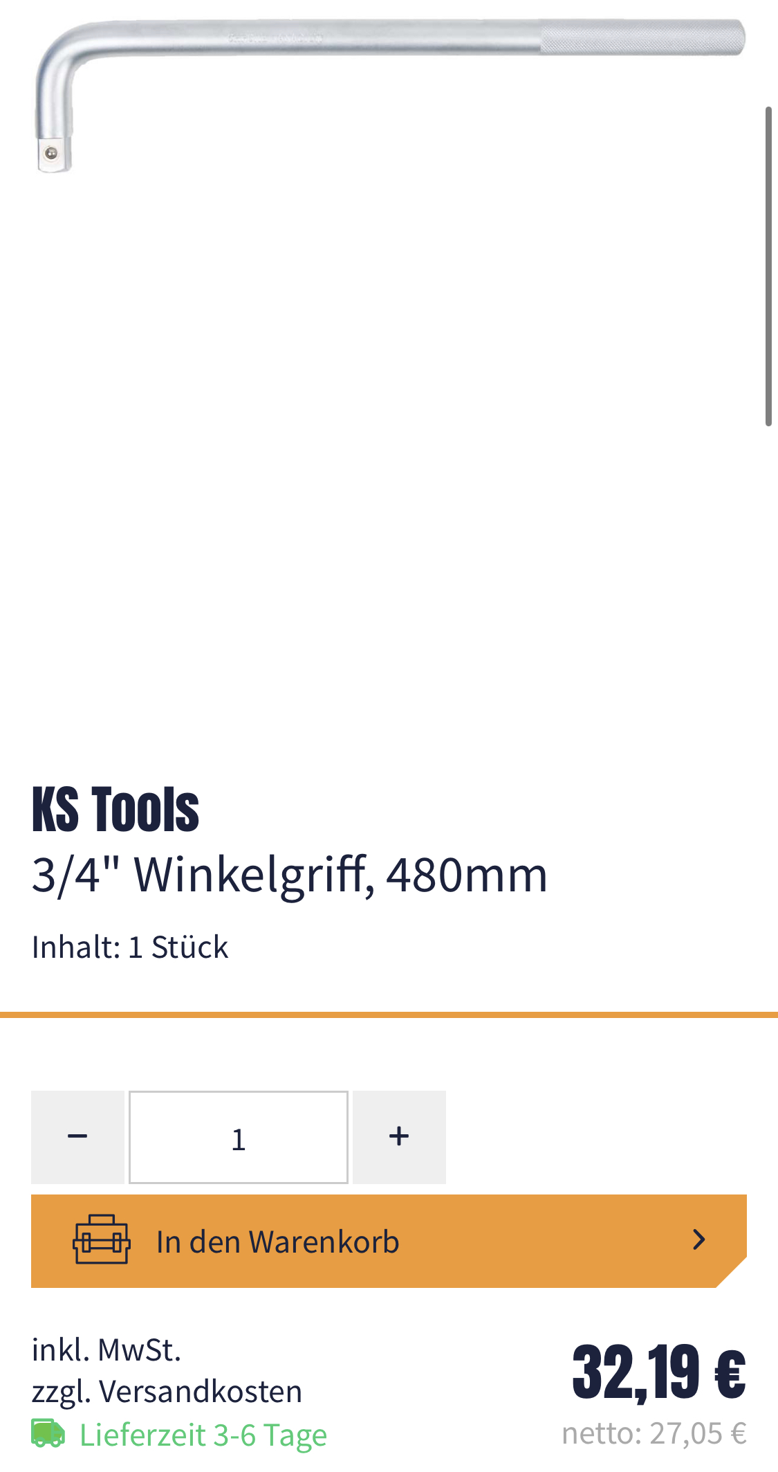

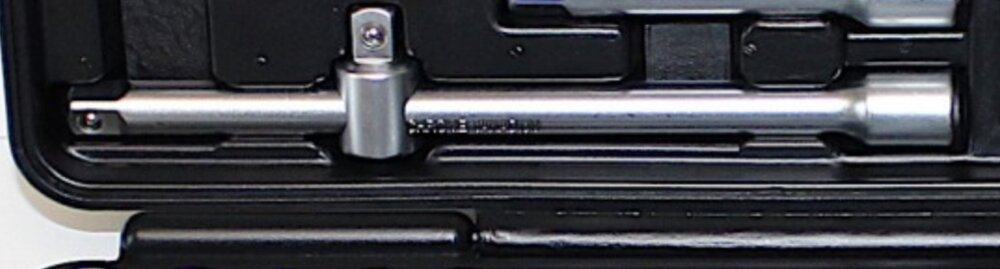

mabou950 Posted May 14, 2023 Share Posted May 14, 2023 (edited) vor 2 Stunden schrieb Schwarzmuenchen: Hyper und Vespa geputzt und dann wollt in den Reifen hinten wechseln aber die Schraube ist einfach entgegner. Diesmal hat das Werkzeug aufgegeben. Bin um eine gescheite 1/2 Zoll Verlängerung ( griff) dankbar Ich kann dir 3/4“-Werkzeug Anschlüsse empfehlen. Einen massiven Winkelgriff in 3/4“ dazu. Das Zeug ist so massiv, dass man viel mehr Gefühl und Kontrolle hat, wenn es doch mal ein wenig mehr Kraft braucht, weil es das Werkzeug nicht wie beim 1/2“ in sich selbst verwindet. Beim Festziehen noch schön ein wenig Lagerfett auf die Auflageflächen an der Scheibe, Mutter, als auch des Gewindes. Zum Lösen der Mutter einfach herrlich. Kann alles sehr einfach von Hand gelöst werden. Edited May 14, 2023 by mabou950 Quote Link to comment Share on other sites More sharing options...

scrdel Posted May 14, 2023 Author Share Posted May 14, 2023 vor 5 Stunden schrieb Schwarzmuenchen: Hyper und Vespa geputzt und dann wollt in den Reifen hinten wechseln aber die Schraube ist einfach entgegner. Diesmal hat das Werkzeug aufgegeben. Bin um eine gescheite 1/2 Zoll Verlängerung ( griff) dankbar Ich benutze einen 1/2" Antrieb und ein 1m langes Rohr als Verlängerung, hatte noch nie Probleme....geht ganz easy! 1 Quote Link to comment Share on other sites More sharing options...
